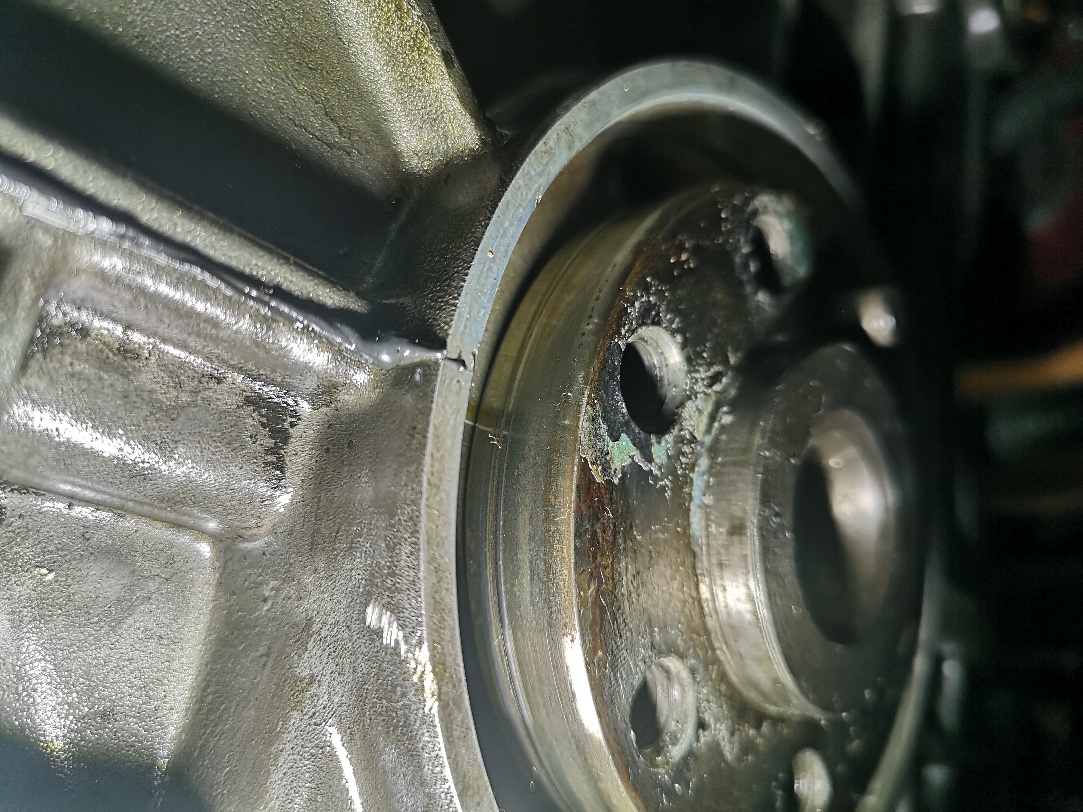

Eh bah c'est pire
Malgrés le remplacement du joint le résultat est le même voir pire. Je sais plus quoi faire avec cette fuite ....

Salut Gaylord,au vu de la photo du vilo,ta portée est bien marquée,il y a une belle rayure,

ça devrait être lisse au niveau des points rouges c'est ça ?

Exact julien la porté devrait être plate. J'ai fait la modif indiqué par pp et balouba mais je pense que mon vilo est bien trop marquée comme le dis Olivier. C'est con... J'ai revu mon réglage carbu elle marche comme jamais
. On va déjà terminer la rallye du loodo et on déposera le moteur de la mienne avant le printemps pour remplacer le vilebrequin
