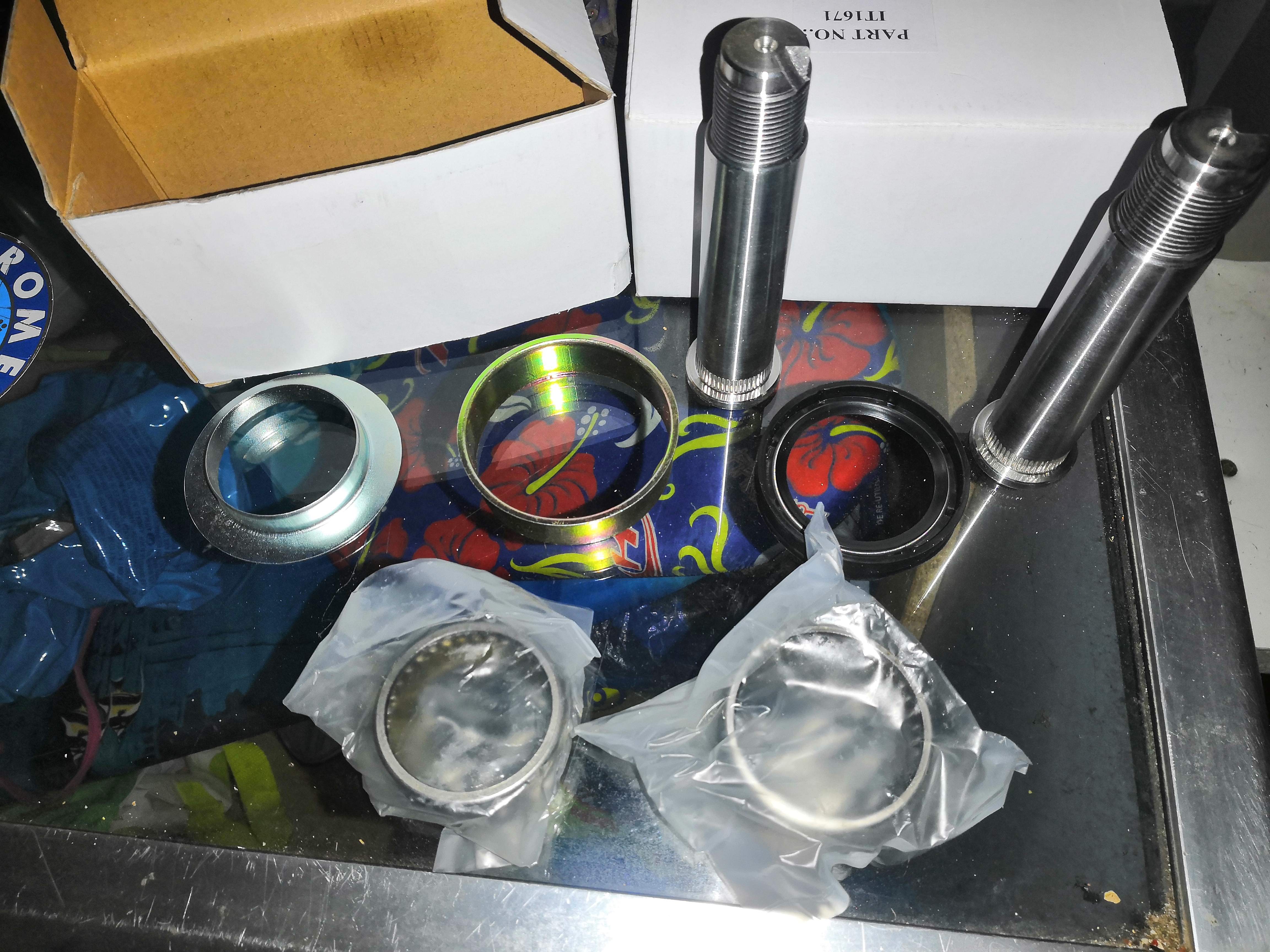

Voilà j'ai trouvé déjà des roulements et des fusées neuves. Le type qui vend ces pièces m'as dit que c'était les mêmes pour toutes les 205 à tambour. Bizarre. :huh:

Je pense qu'en neuf il met tout les mêmes. En tout cas j'ai comparé avec une fusée de Gti tordue qui traîne chez moi et il m'a bien vendu les mêmes a priori

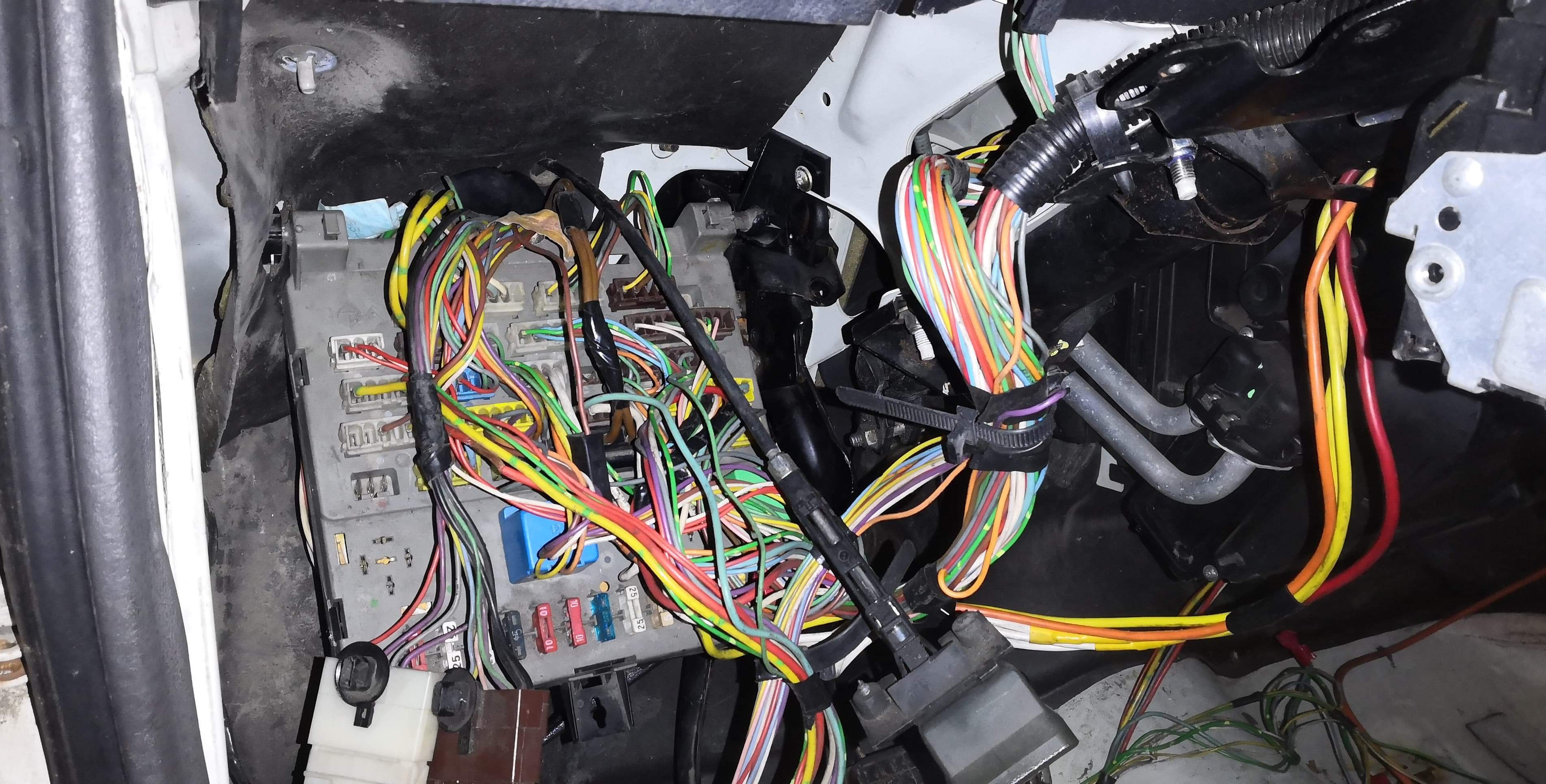

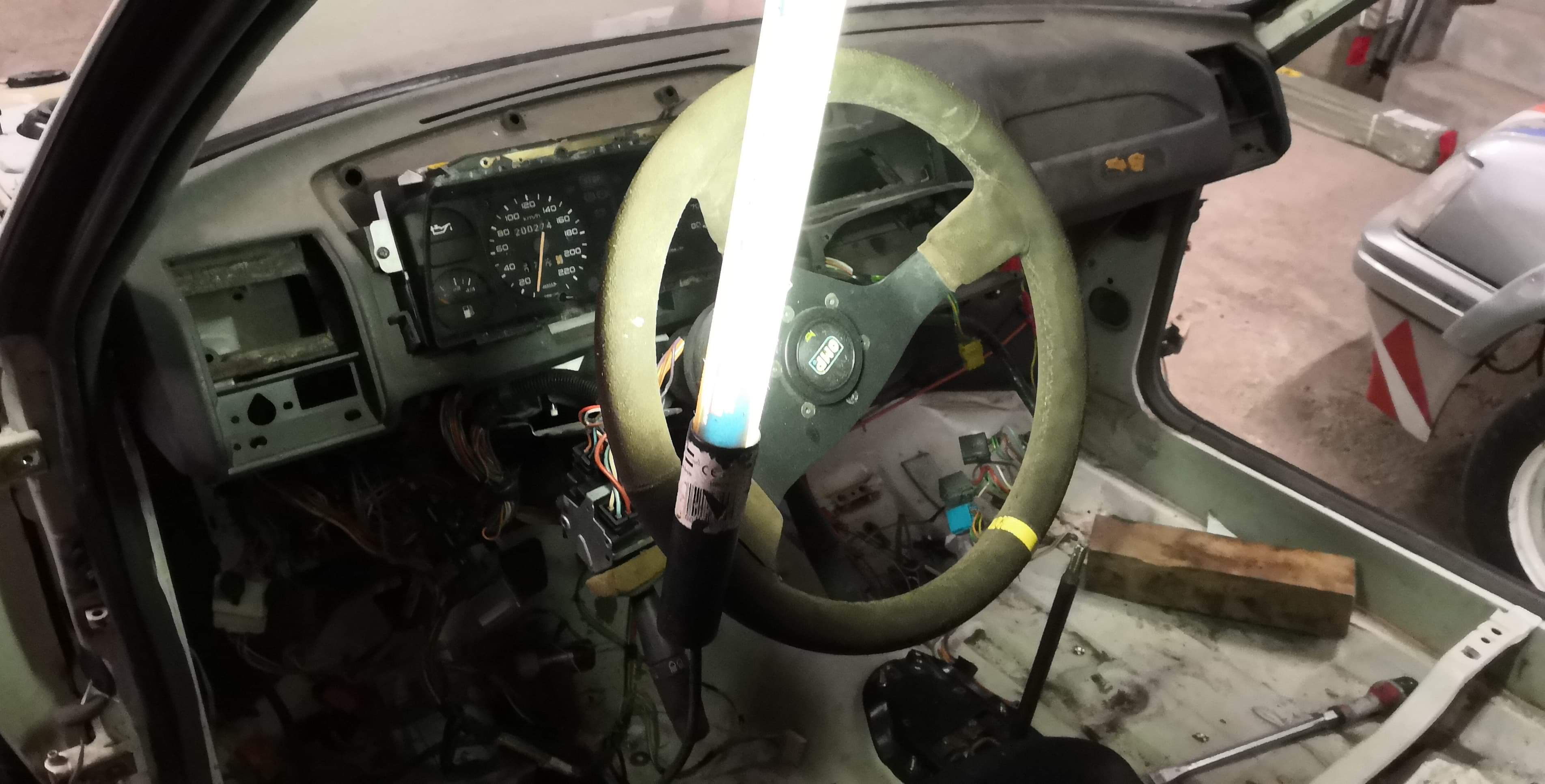

Salut à tous, quelques nouvelles : le faisceau est branché
Le réservoir monté et raccordé, le compartiment moteur quasi terminé. La partie haute du tableau de bord monté, avec le compteur. Y manque plus grand chose pour démarrer mais pas de précipitation. Les pièces du train arrière sont toutes là.

Voilà voilà ça arrive. Le temps d'acheter un jetable, de les faire développer et de les scanner. Non je deconne :D
L'un des anciens proprio était visiblement électricien amateur et il avait comme technique d'enrouler les fils entre eux et de les entourer avec du chatterton. J'ai réparé tout ça
J'ai acheté une presse pour mon train arrière, j'en avait marre d'aller à chaque fois dans un garage du coin pour un roulement

Pour l'instant c'est le bordel mais je vais repasser tout ça correctement

Belle presse B)
Effectivement, drôle de méthode pour le faisceau électrique :o
