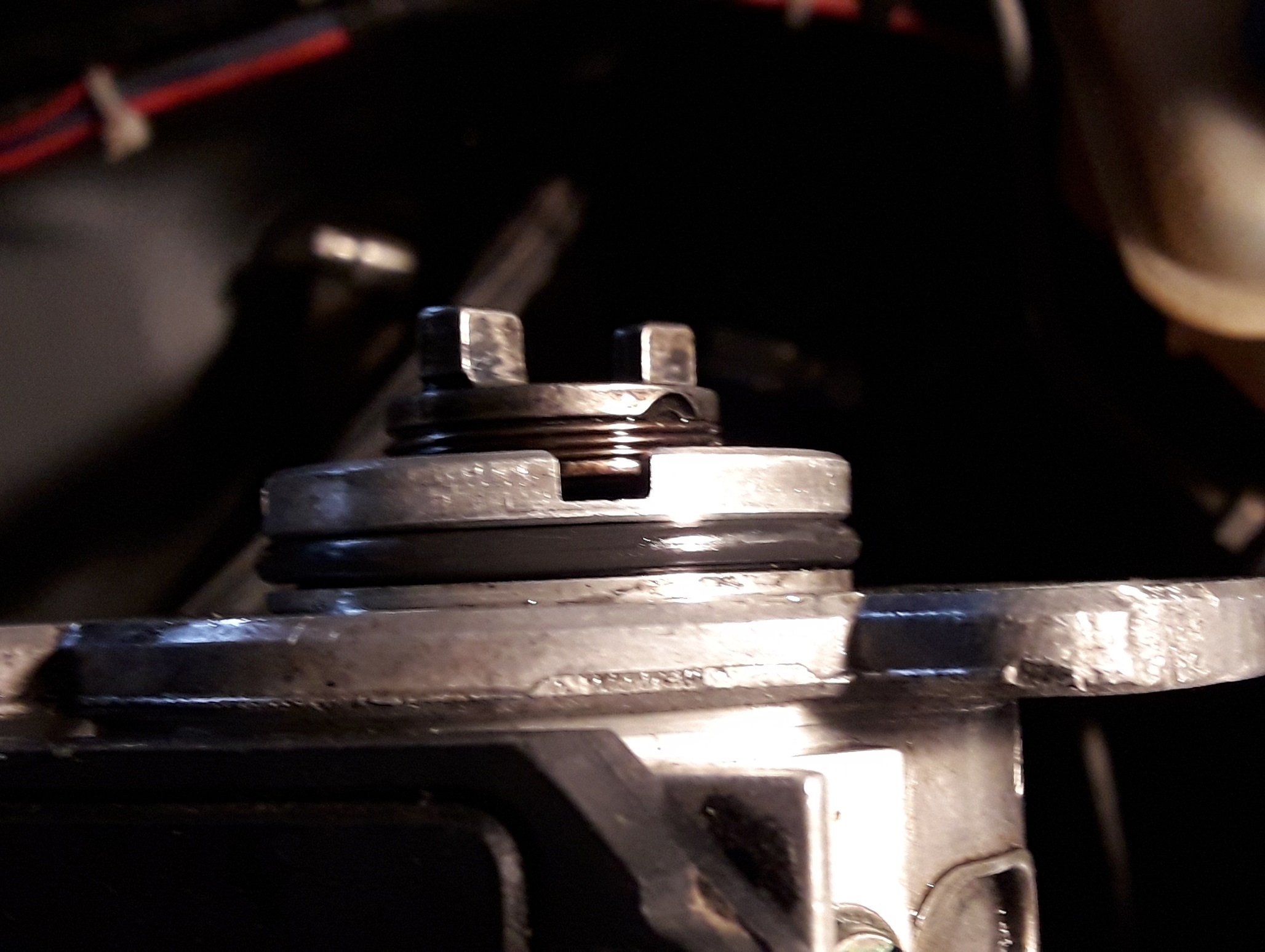

Retour sur mes propos, au niveau du " centrage du joint torique ".........pourquoi, je me suis posé cette question, à priori, saugrenue....la photo ci dessous peut expliquer pourquoi, je me la suis posée ?
lors du démontage
lors du démontage
Le joint est un joint d'origine Peugeot, monté, il y a 6 à 8 mois, et qui a parcouru au max 200 à 300 Km,.......joint qui ne possède plus ses dimensions d'origine, flasque, huileux..........
Je sais, lorsque l'on fait ce type de remontage, on met un joint neuf, mais la vue de celui qui était en place a titillé mes méninges.
Ci dessous, le vieux joint, et le joint que m'a fourni Rétro'Auto Sport, et qui lui rentre bien dans la gorge......un vrai joint quoi.....!!!!!
la différence semble notable

Ha ok
Pour un joint peug, c’est bizarre !!

J'ai toujours vu les joints d'allumeur Peugeot s'agrandir de la sorte, bon peut être pas au bout de 200 km mais quasiment tous ceux que j'ai pu démonter étaient comme celui-ci

Cette gueule en 200 bornes ? Ce n'était pas le bon joint. "_"

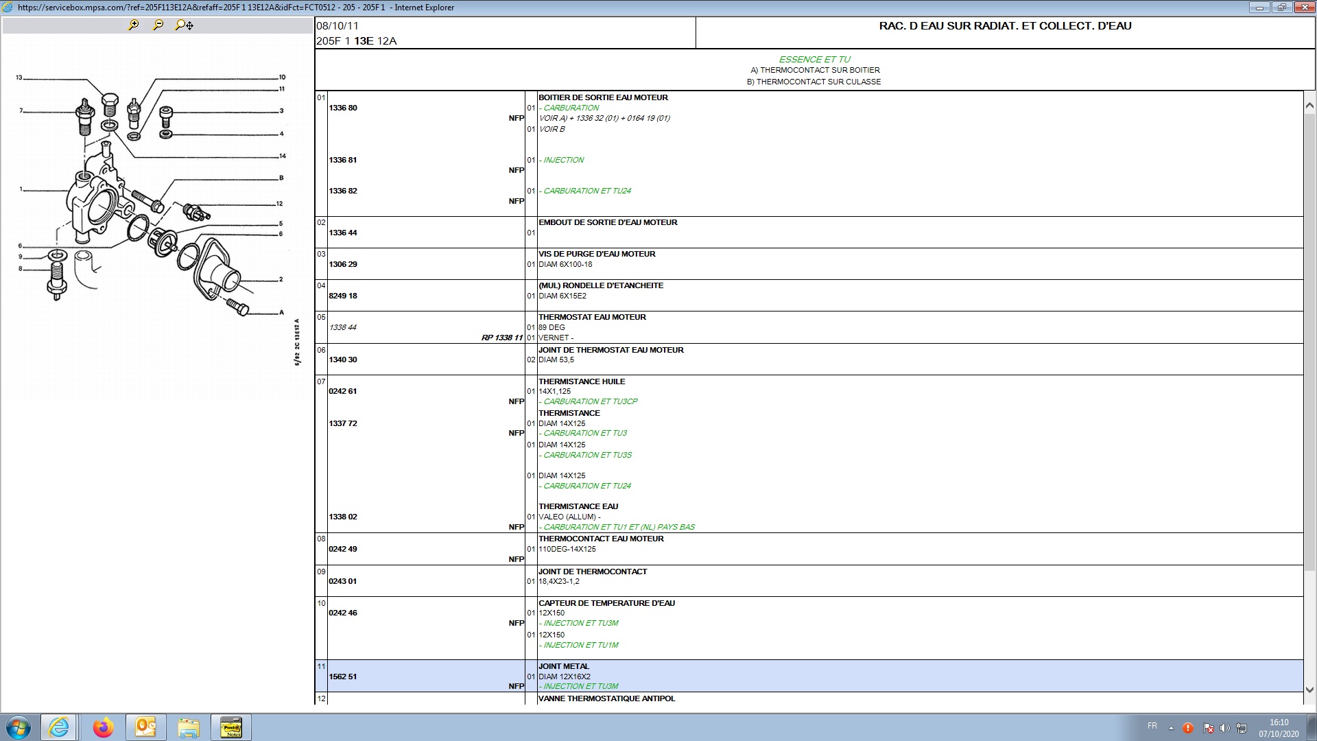

Oui à mon avis ta sonde c'est celle qui normalement est montée sur la culasse et qui sert à l'allumage de voyant de surchauffe, il existe plusieurs montages en 205 TU et je pense que tu n'as pas le montage d'origine (ce qui n'est pas grave en soi "_" )

Il faudrait que je regarde j'ai accès au service box Citroën également mais je pense que ce n'est pas forcément un montage TU24 mais plutôt autre

Curieux car je viens de vérifier et que ce soit en 205 ou en AX Sport il n'existe qu'une seule référence de culasse TU24 et qu'une référence de boîtier d'eau :blink:

Ah non sur les autres TU il est différent, mais certains laissaient penser qu'il y aurait plusieurs montages sur TU24, ce qui ne se confirme pas via service box du moins ;)
