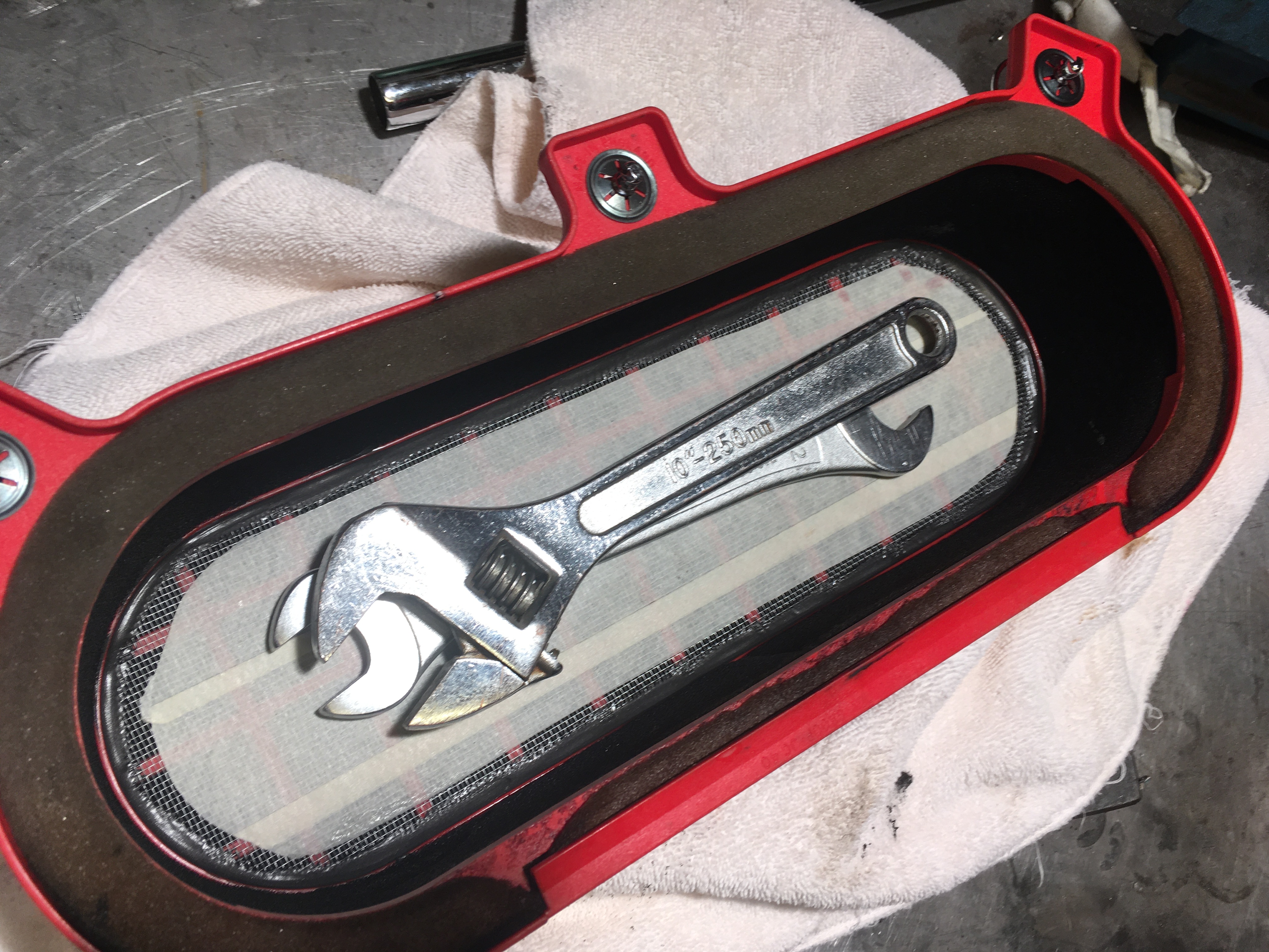

Après un peu plus de 10 ans de bon et loyaux services la mousse de mon ITG commence à être fatiguée... La partie avant ou peut Lire la marque se dédouble ( 2 mousses différentes collées ensemble) et est désolidarisée du pourtour de la boîte .
Dans un premier je vais recoller les deux mousses et j’ai mis une grille à l’intérieur afin de ne pas aspirer des copeaux de mousses si elle continue de se dégrader...
Plus tard je virerai la mousse avant et collerai un autre « grillage » avec un filtre en sandwich genre filtre de hotte...
Je vous ai fait deux trois photos pour partager avec vous

10ans pour un truc à 100€ c’est bien
Change le, t’emmerde pas. Ça t’évitera des emmerdes !!!

Je suis un peu comme OlivF2000 , j’ai du mal à jeter les choses sans avoir tenter de prolonger un peu leur existence... Même si 100 ou maintenant 130 € c’est pas la mer à boire , je trouve que c’est dommage . La mousse à une durée de vie , les lavages , les vapeurs d’huile et d’essence n’arrange rien. La structure en plastique est plus durable et on peut s’en servir pour refaire quelque chose .

Bah au risque de vous décevoir, je préfère ne rien avoir sur mes cornets plutôt qu’un filtre qui se désagrège !!
Là, tu as mis une grille au fond. Mais sur les côtés ? La mousse à le même âge donc se désagrège de la même façon.
Même à 150€ le bout.
Si tu fais un ratio sur 10ans ça fait 15€ par an et donc 1,25€ par mois. C’est peanuts !!!
Change le. Il a bien mérité une retraite au recyclage.

Pour avoir essayé au banc récemment, le grillage directement sur les cornets influe sur les performances (pas énorme non plus mais ça joue)
A choisir il vaut mieux virer toute la mousse d'un ITG et le grillager plutôt que grillager les cornets
