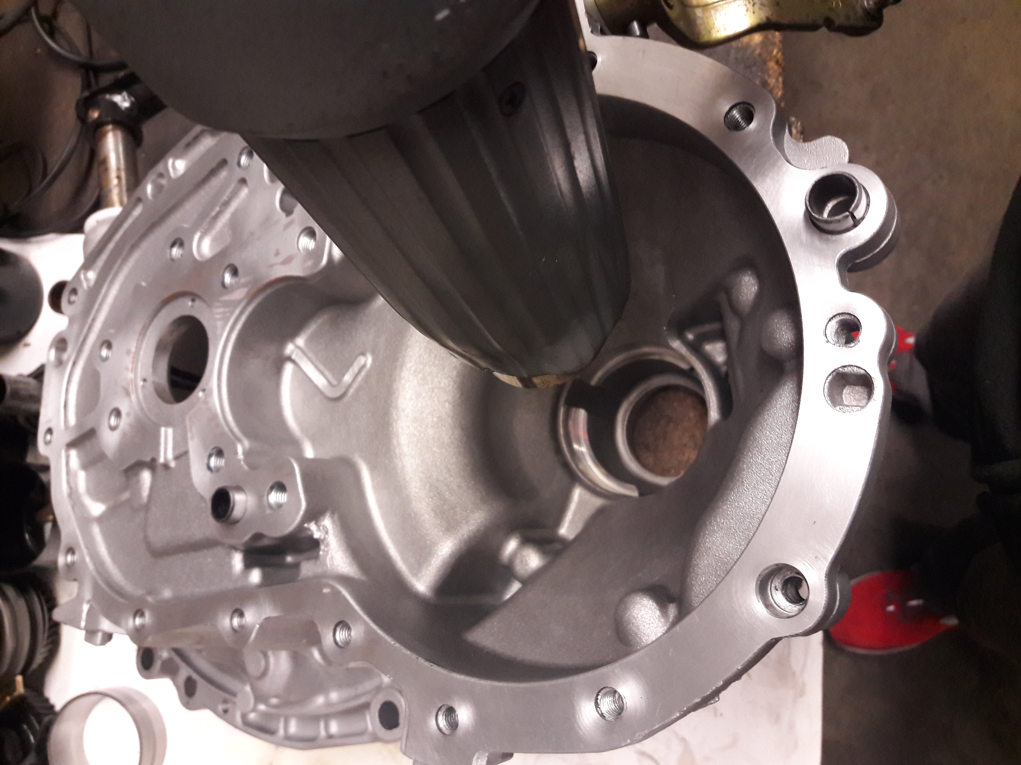

Bonjour, je suis à la recherche d'un tutorial pour effectuer la réfection de la boite de vitesse MA5 de la Peugeot....307. Oui je sais, je suis sur le forum des passionnés de 205 Rallye mais apparemment de tous les sites qui parlent de boite de vitesse vous semblez les plus calés. C'est désespérant de fouiller pendant des heures sur google à la recherche de tutos pour le démontage et le remontage de boite. J'ai l'impression que ça n'intéresse pas beaucoup de monde dans notre société actuelle ce genre de sujet. J'ai réussi à trouver quelques tutos pour le démontage puis l'ouverture de la boite. J'ai entrepris les travaux, la boite est déposée et ouverte. J'ai déposé les arbres primaire et secondaire. L'arbre secondaire est complétement dépoilé. Bine que j'ai réussi à la démonter j'aimerai mettre toutes les chances de mon côté pour pouvoir la remonter sereinement. J'ai l'intention de changer tous les roulements et autres consommables. En consultant les pages de votre site sur le forum Moteur/Boite je suis tombé sur différent sujets. Dans la plupart des échanges certains d'entre vous conseillaient l'auteur du sujet d'aller consulter sur le site http://la205rallye.free.fr le tuto concernant la réfection de boite MA. Hors je n'arrive pas à me connecter sur ce site. Systématiquement Google m'indique que ce site contient des logiciels malveillants et ne m'autorise pas à y accéder. Sauriez-vous si ce site est encore disponible? Si ce n'est pas le cas où pourrais-je trouver ce tuto pour la réfection de la boite de vitesse.

C'est une boîte simple pour se faire la main dessus.
Le démontage, c'est le plus simple :lol:
Tu en es au point de changer les coquilles des roulements de pont dans les carter.
Décapeur thermique pour bien chauffer le carter et y glisser les demi coquilles.

Bonsoir, la boite est démontée. Comment fait-on pour démonter les coquilles de roulement du carter? Outil?
Pour la repose il faut chauffer au chalumeau le carter et glisser ensuite la coquille de roulement qui aura été précédemment stocké au congélateur?

Ca sort assez bien,chasse goupille ou jet en dural :ok:

defleppard a écrit : 29 sept. 2020, 22:42 Bonsoir, la boite est démontée. Comment fait-on pour démonter les coquilles de roulement du carter? Outil?
Merci d 'avance.
Au chasse, délicatement et progressivement pour éviter de le mettre en travers.
Ensuite tu chauffes, tu laisses glisser le coquille bien au fond. si elle tourne dedans, c'est plus facile à plaquer
Ensuite tu laisse refroidir tranquillement.
