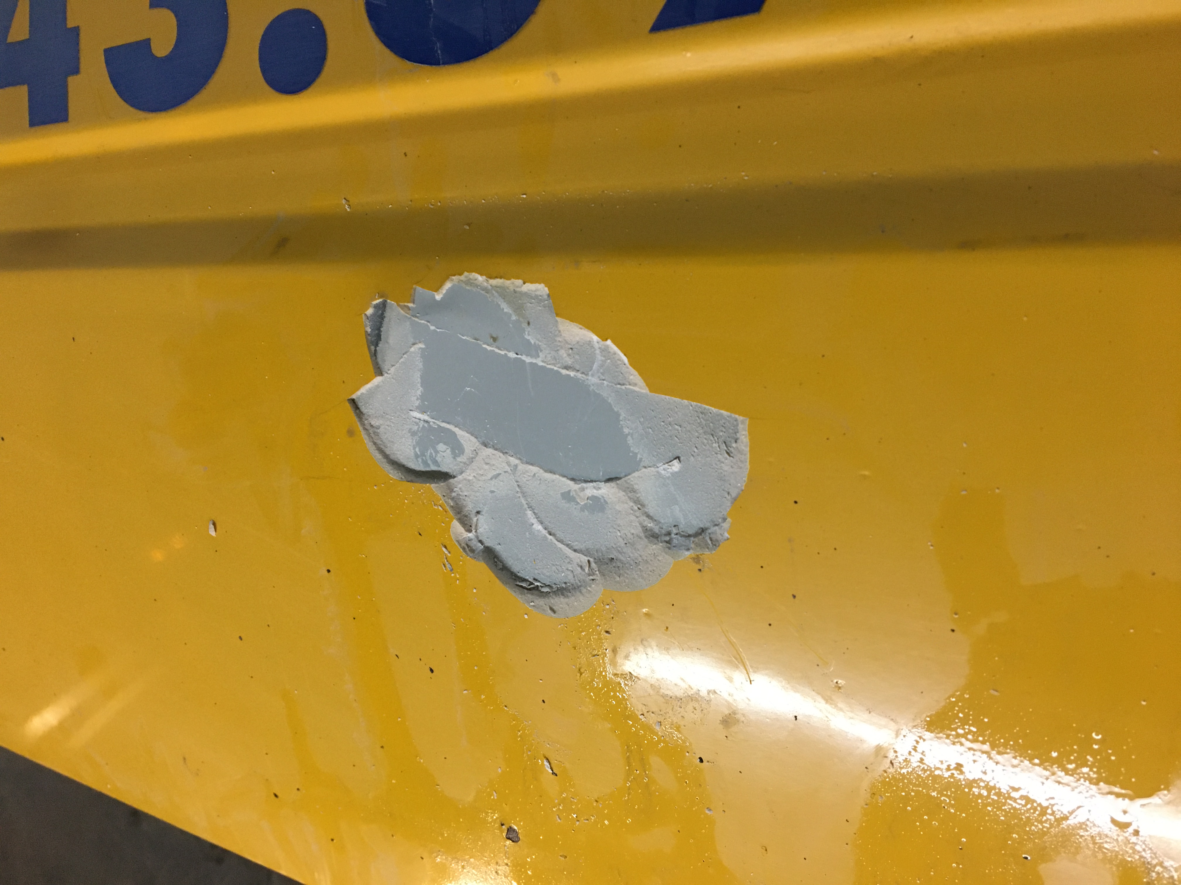

Le capot et le hayon sont prêts à peindre. J’ai aussi apprêté quelques bricoles. Je me suis attaqué aux portes. Et là gros job car elles ont bien mangé !!
L’ancien proprio faisait de la corroderiez à la truelle !!
J’ai eu deux endroits comme ça. Un sur chaque porte. Jusqu’à 5 mm de sinto. Voilà celle où il y avait les 5mm après ponçage et redressage. C’est pas mal revenu. Le reflet donne un bon aperçu de ce que m’apprête garnissant aura comme creux à combler. Mais je n’ai pas réussi à avoir toutes les parties comme ça !! Le mastic polyester est malheureusement obligatoire.
En court de rattrapage Une foi poncée après qqs passes de mastic et prête à apprêter. Les voilà apprêtées Et puis comme j’ai enfin récupéré mon lot de bichro
