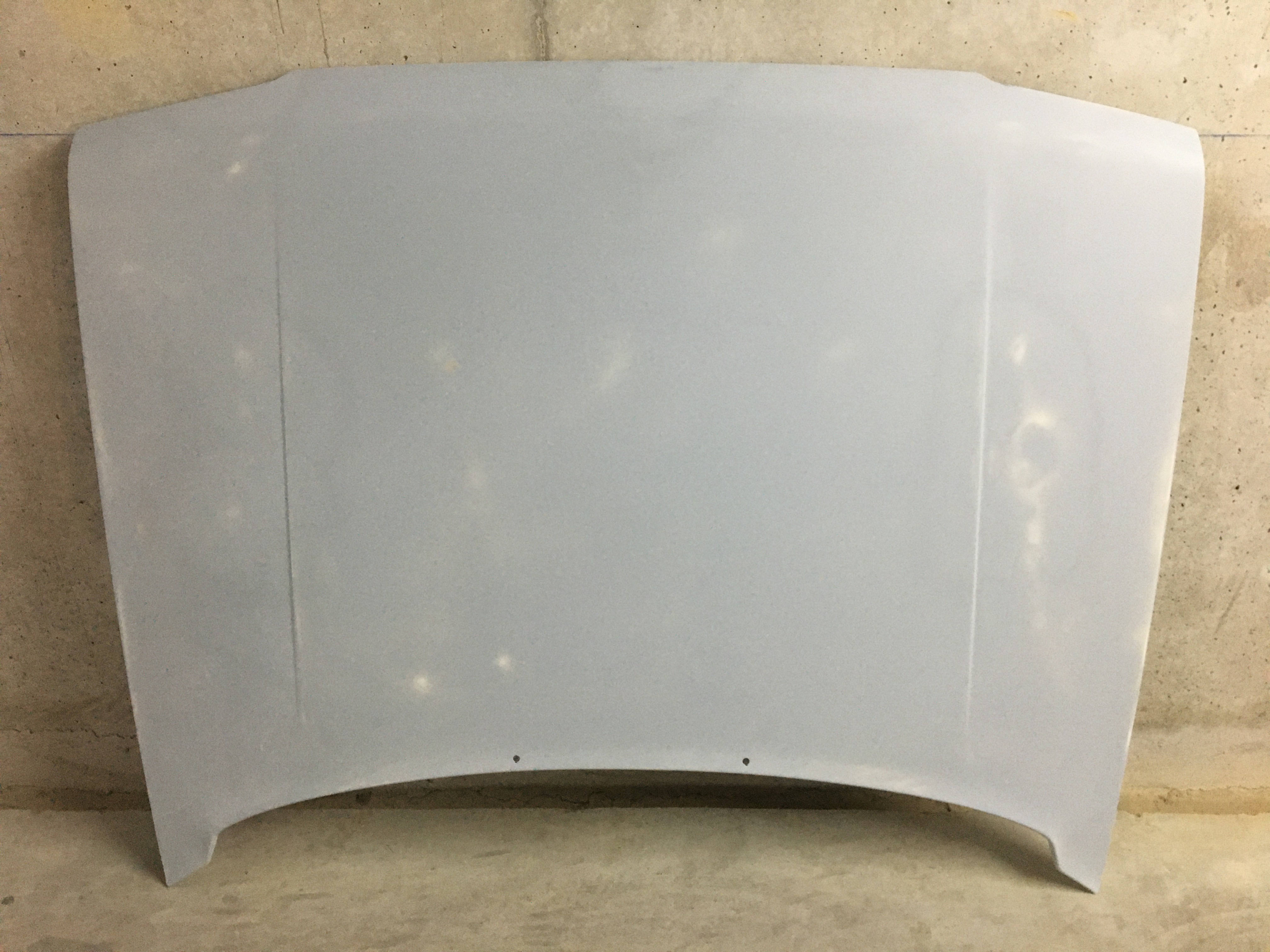

Le capot et le hayon sont prêts à peindre.

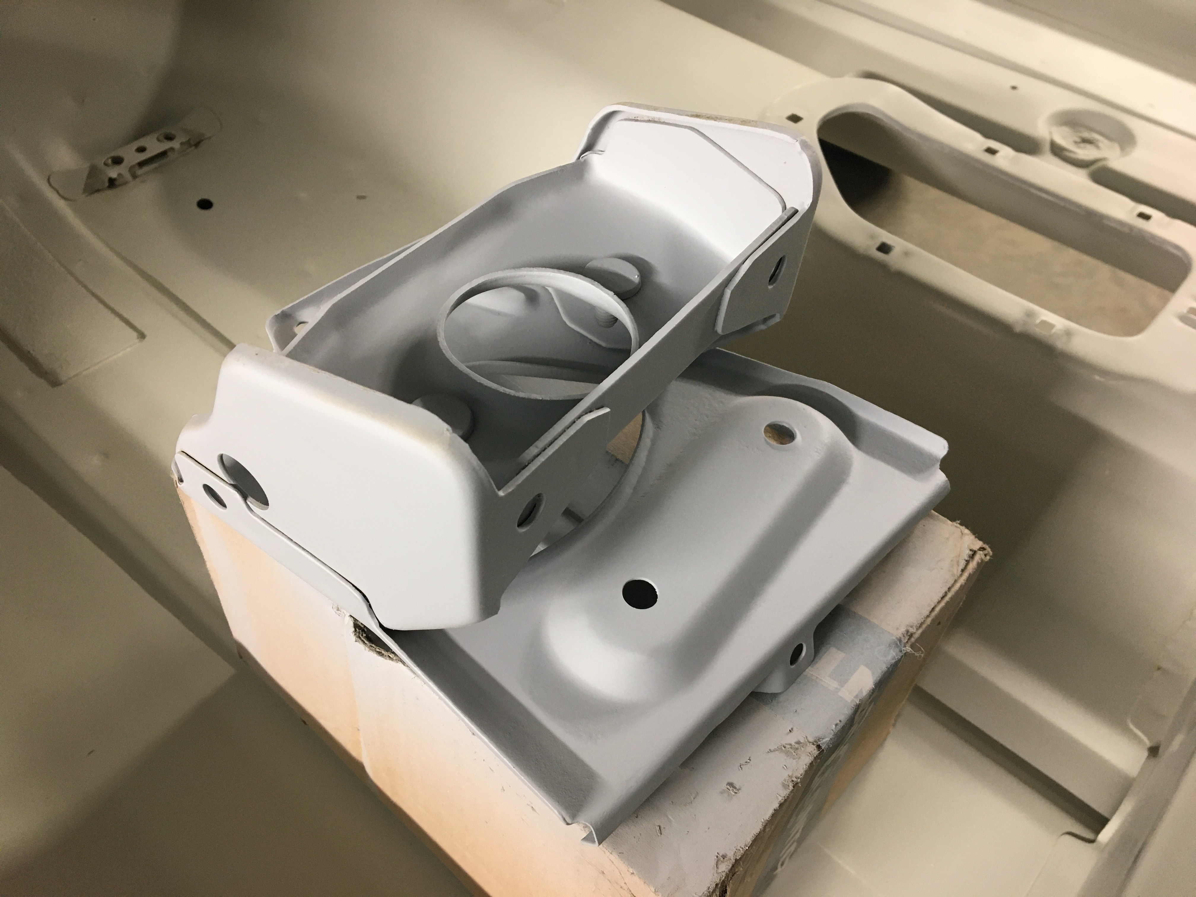

J’ai aussi apprêté quelques bricoles.

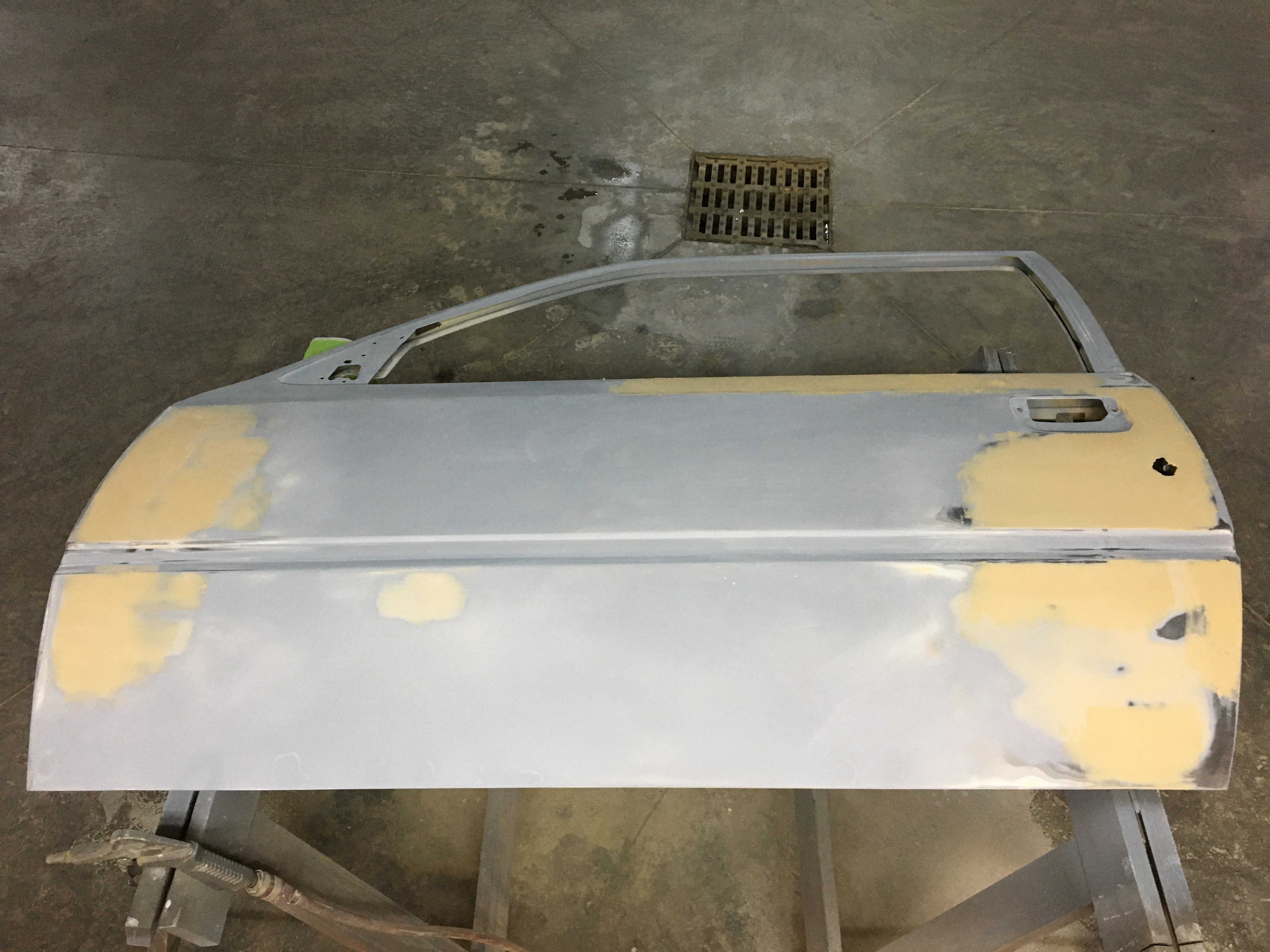

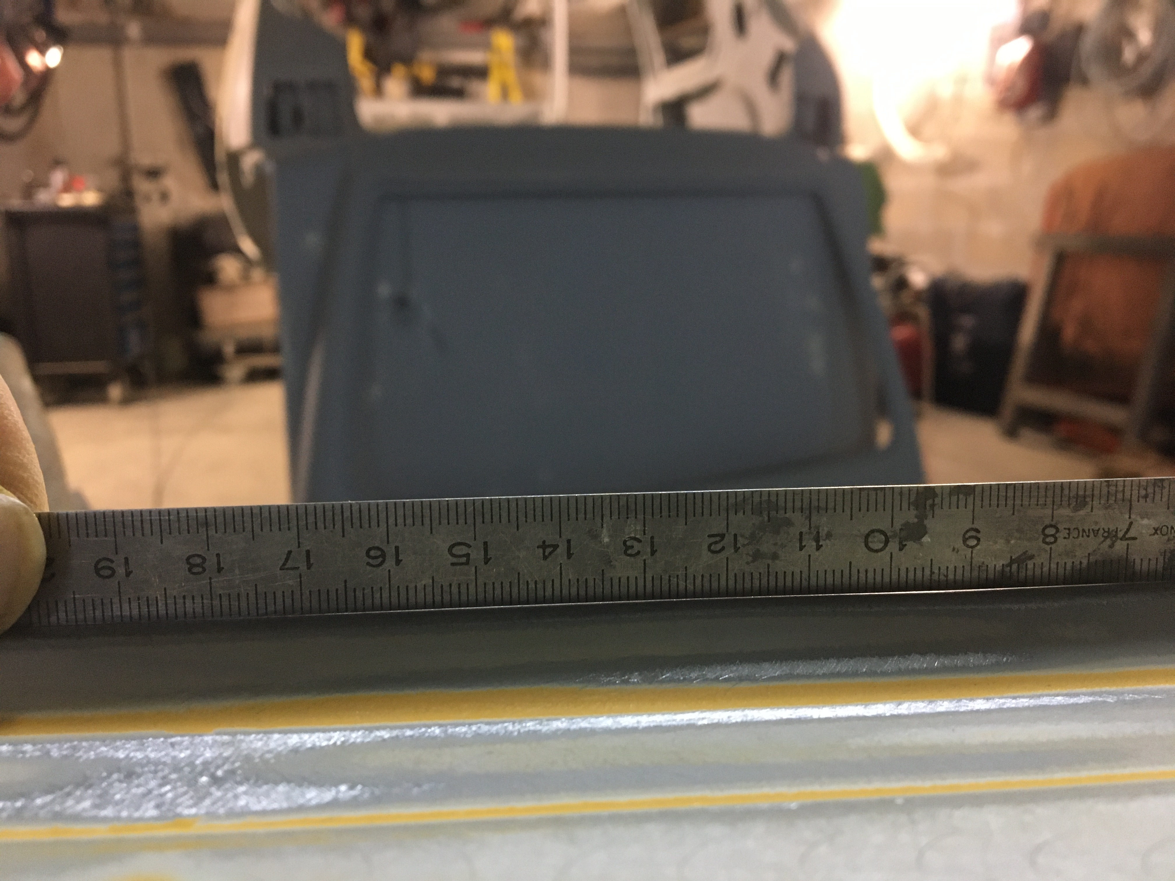

Je me suis attaqué aux portes. Et là gros job car elles ont bien mangé !!
L’ancien proprio faisait de la corroderiez à la truelle !! :ph34r:

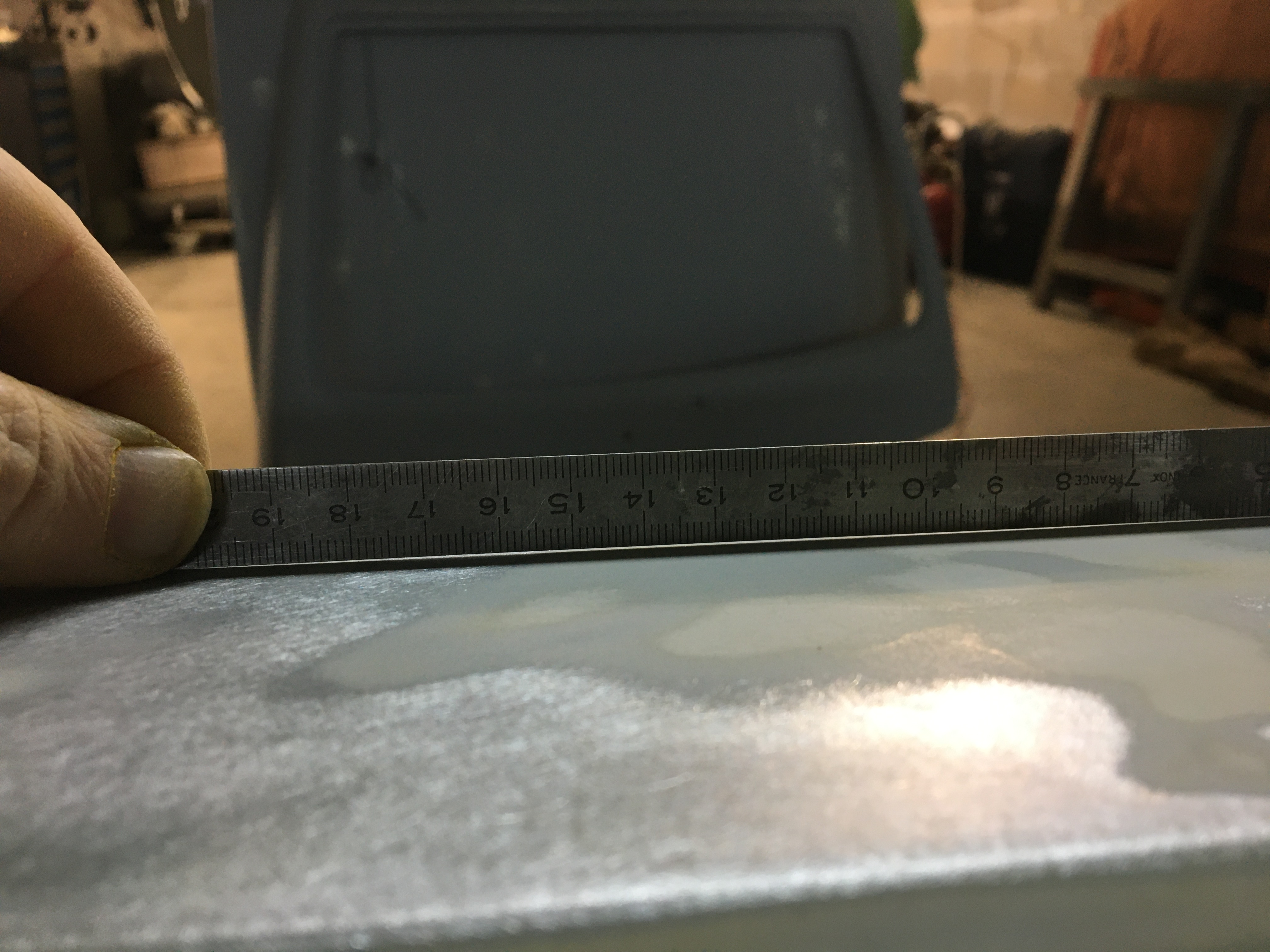

J’ai eu deux endroits comme ça. Un sur chaque porte. Jusqu’à 5 mm de sinto.
Voilà celle où il y avait les 5mm après ponçage et redressage. C’est pas mal revenu. Le reflet donne un bon aperçu de ce que m’apprête garnissant aura comme creux à combler.
Mais je n’ai pas réussi à avoir toutes les parties comme ça !! Le mastic polyester est malheureusement obligatoire.

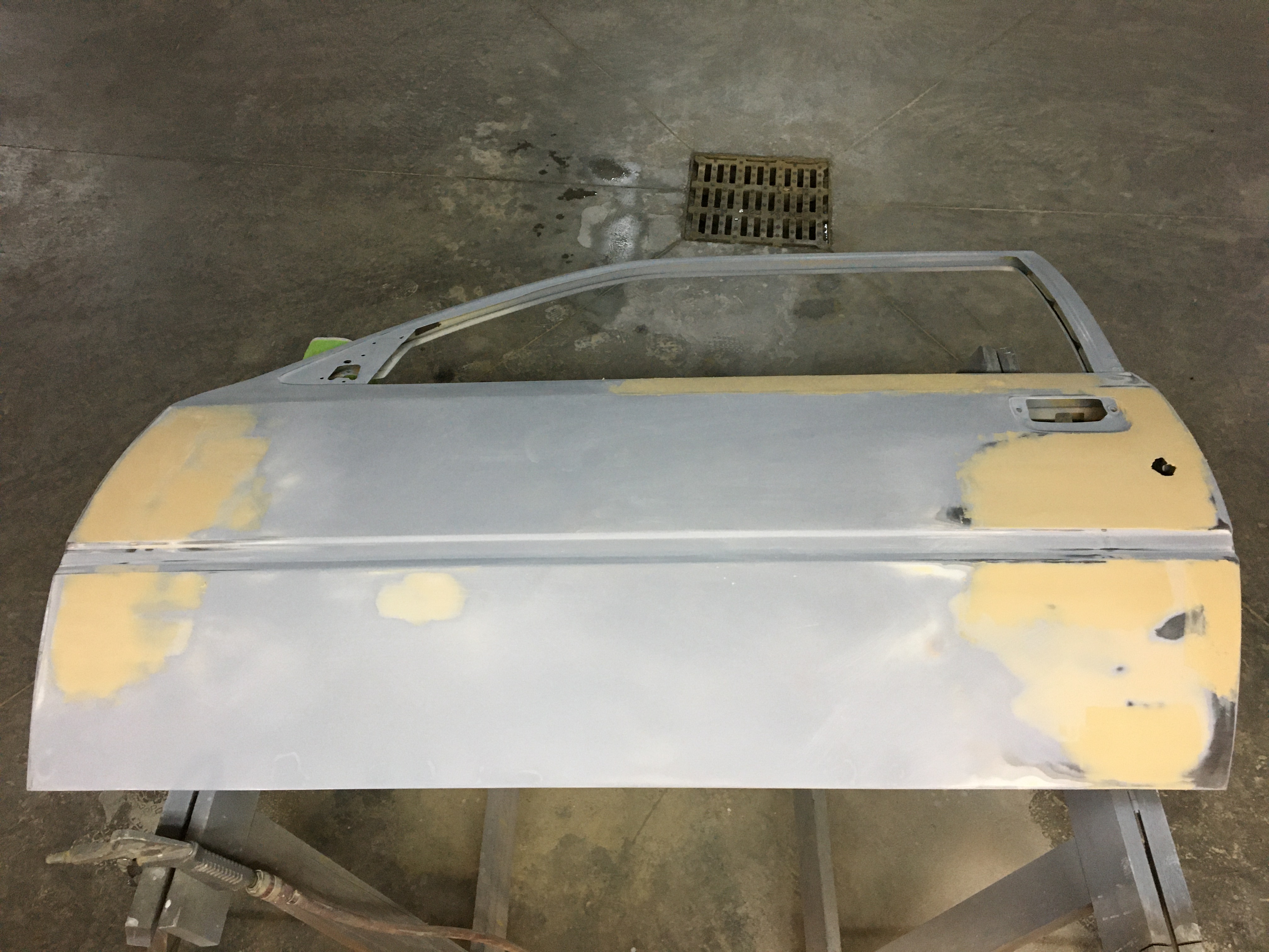

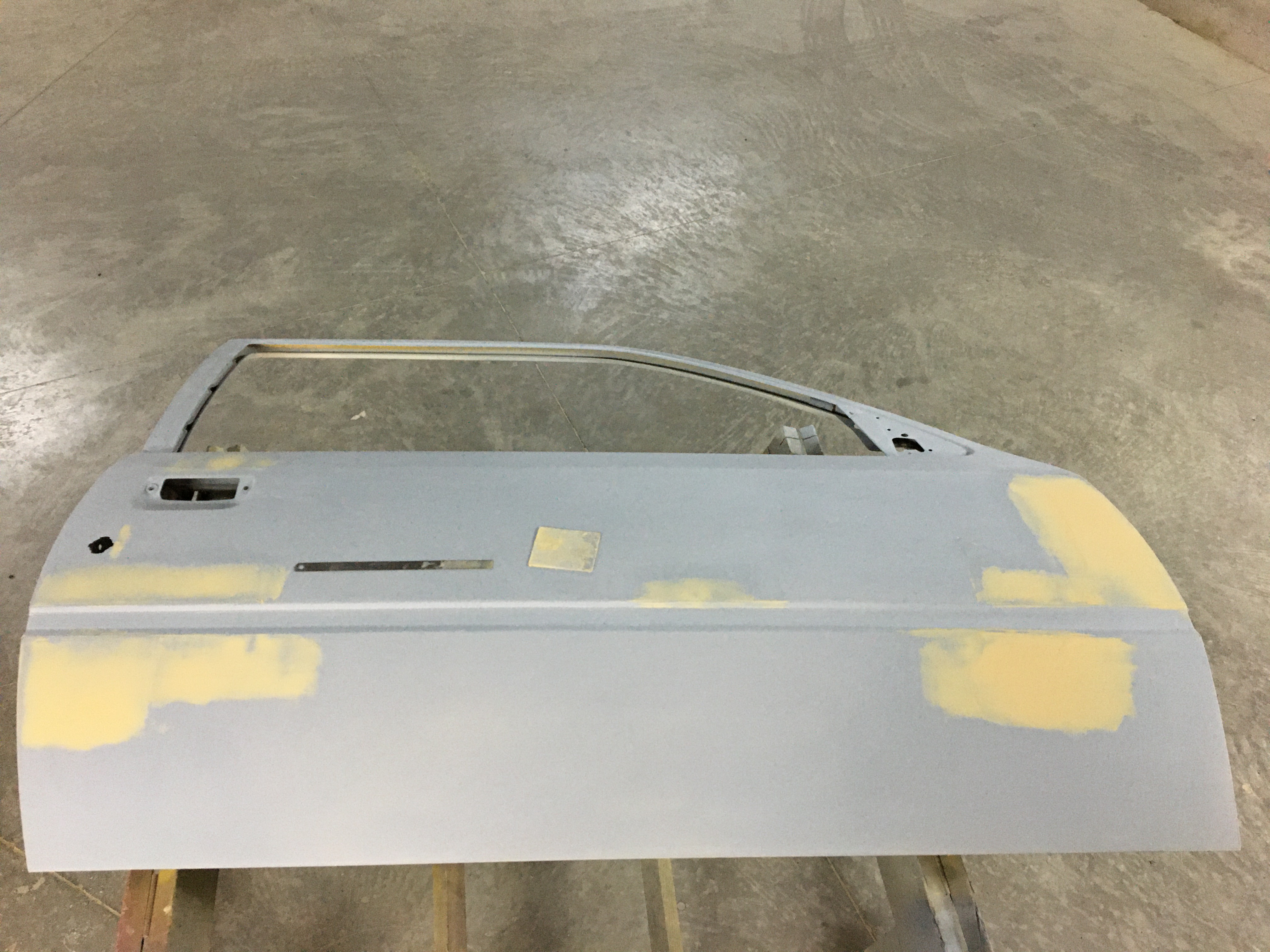

En court de rattrapage
Une foi poncée après qqs passes de mastic et prête à apprêter.
Les voilà apprêtées
