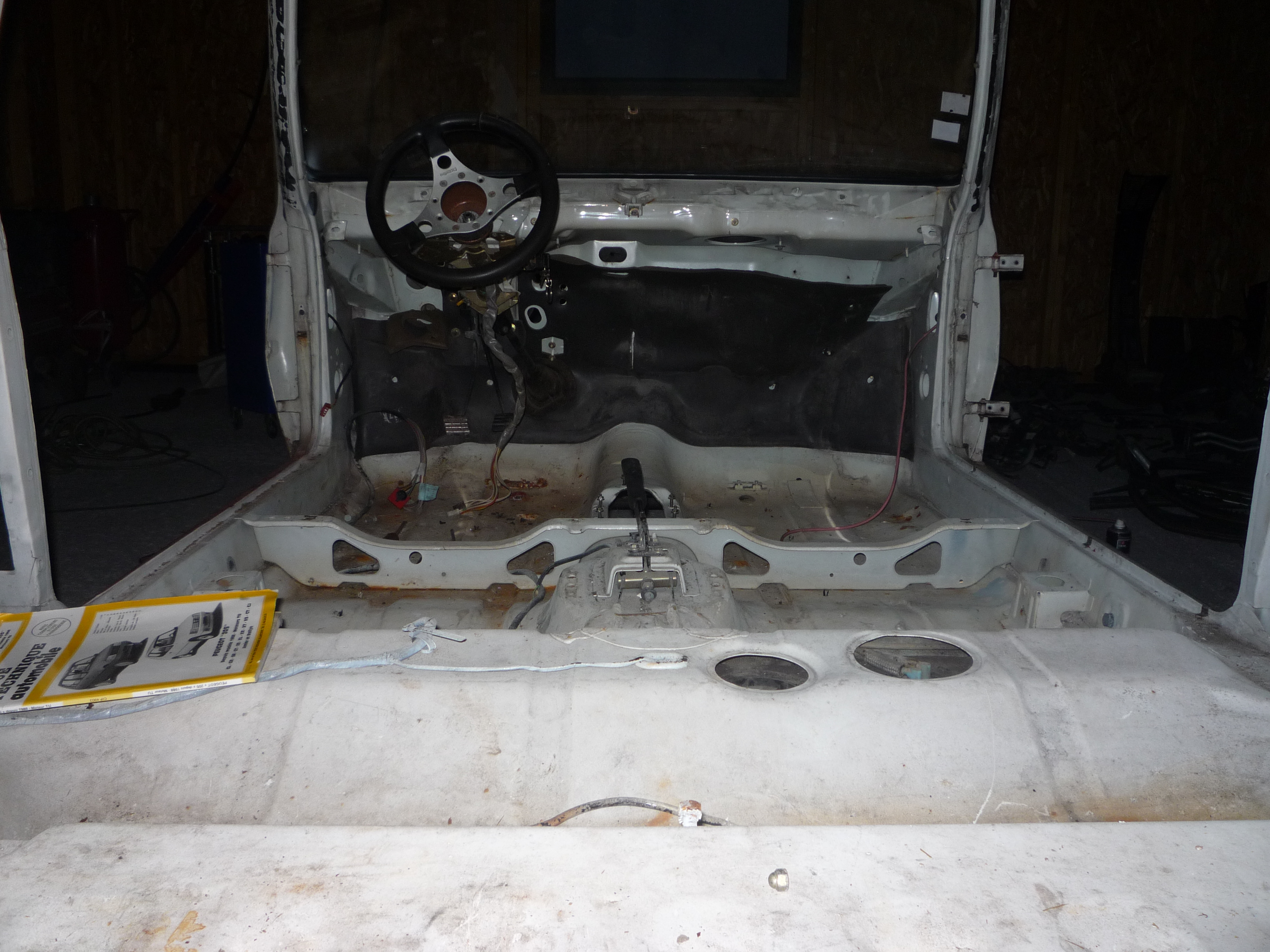

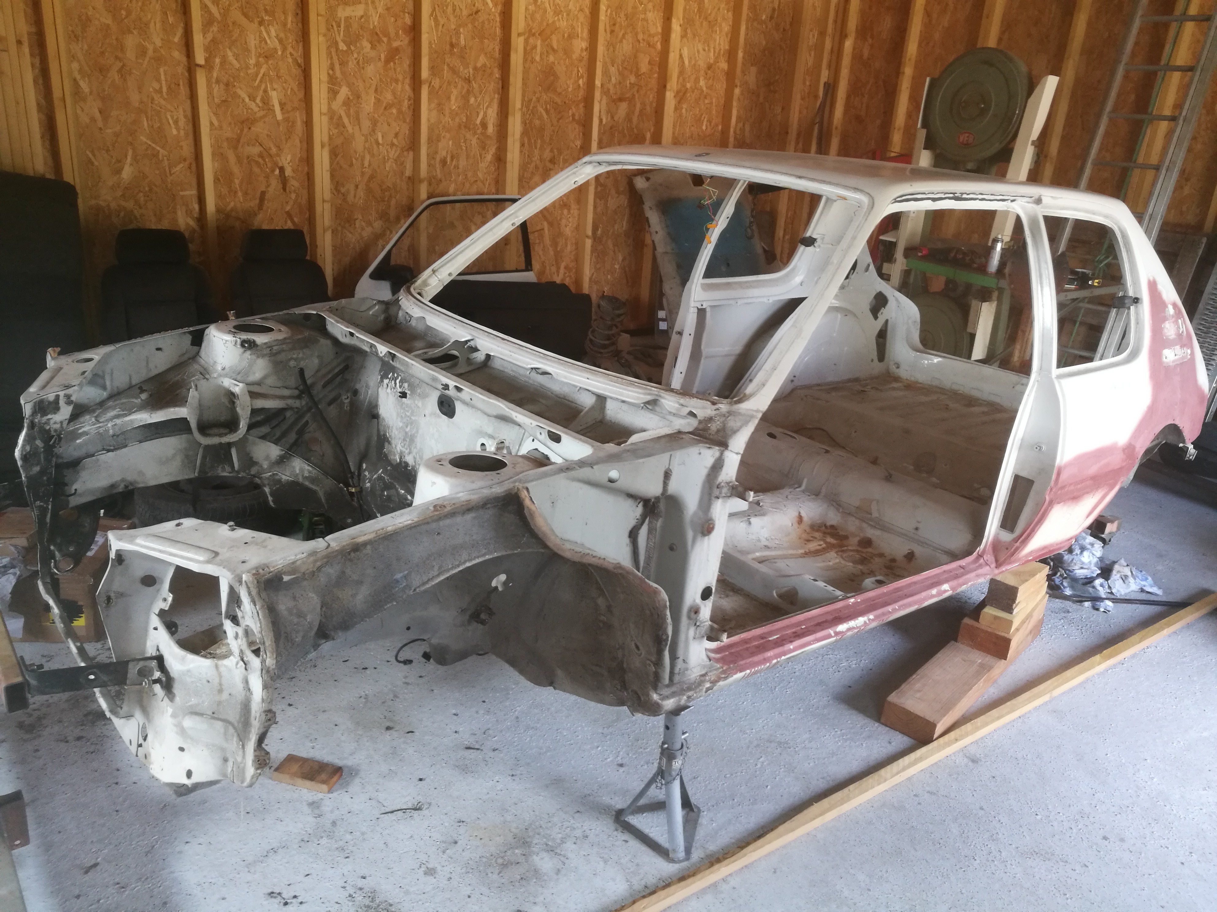

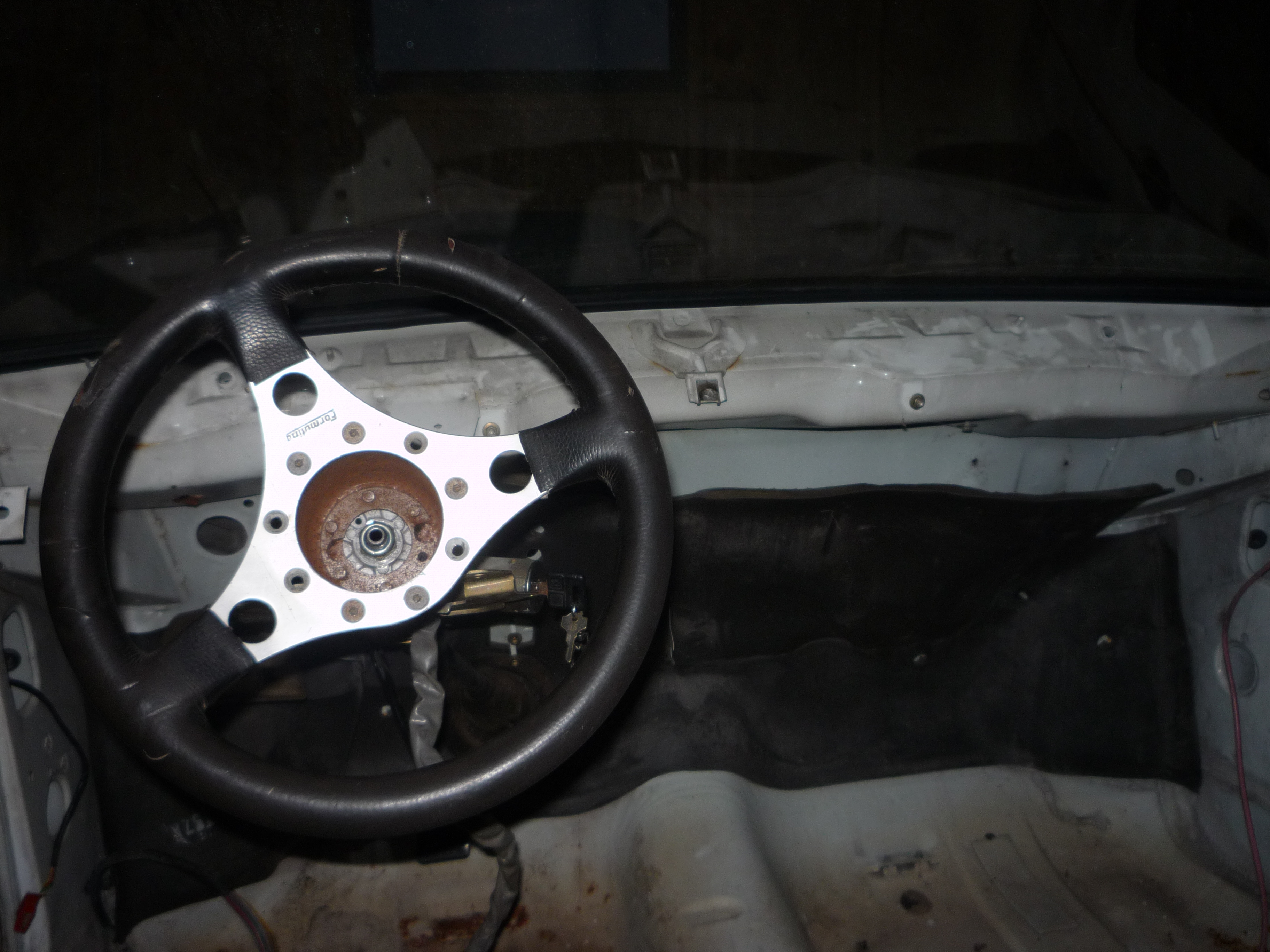

Suite du démontage...
Je passe à l'intérieur
Je suis plutôt content de l'état de la caisse, pas trop de surprise, aucun trous.

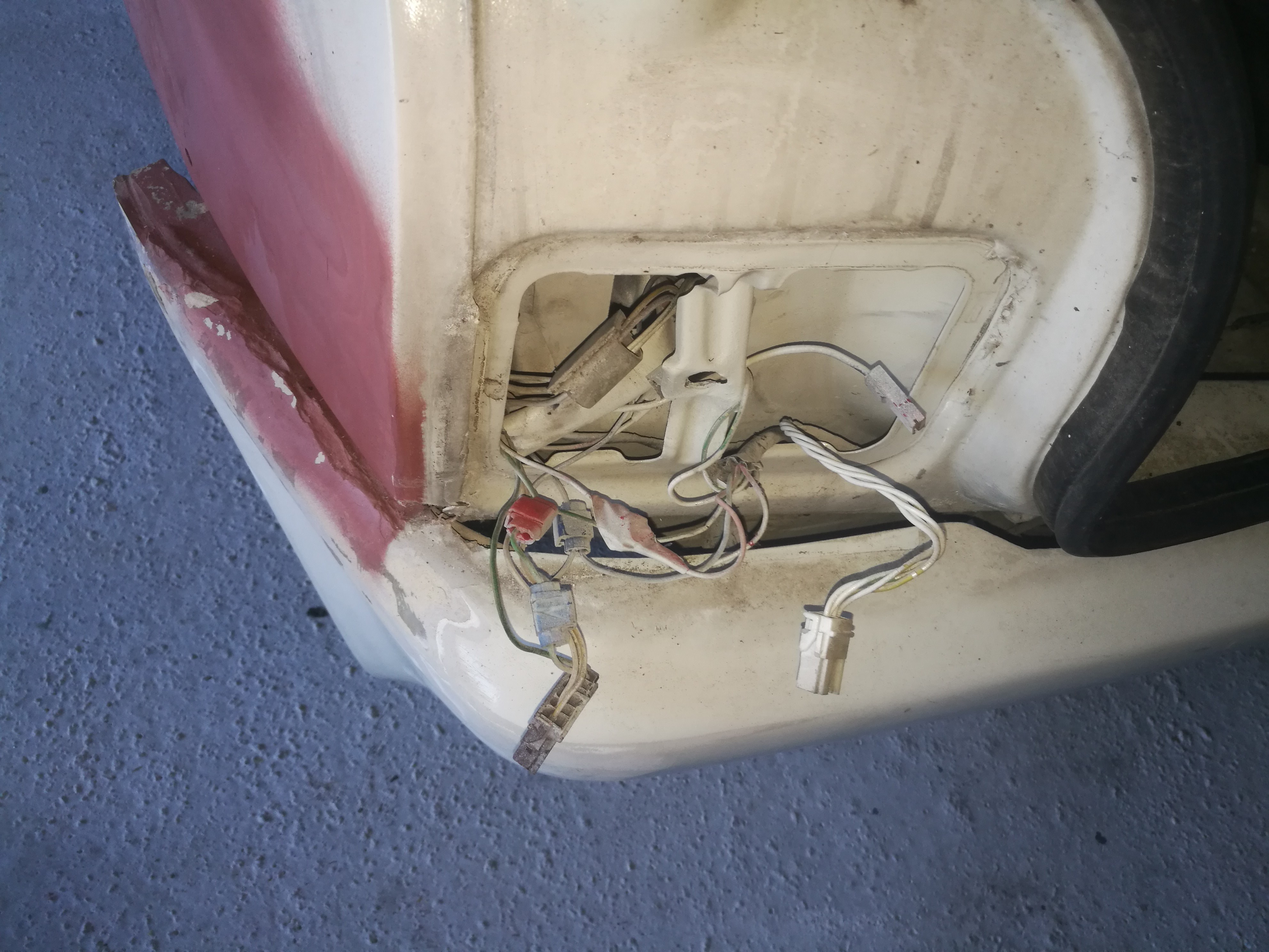

Là ça sent le passage de feux arrière phase 1 à phase 2

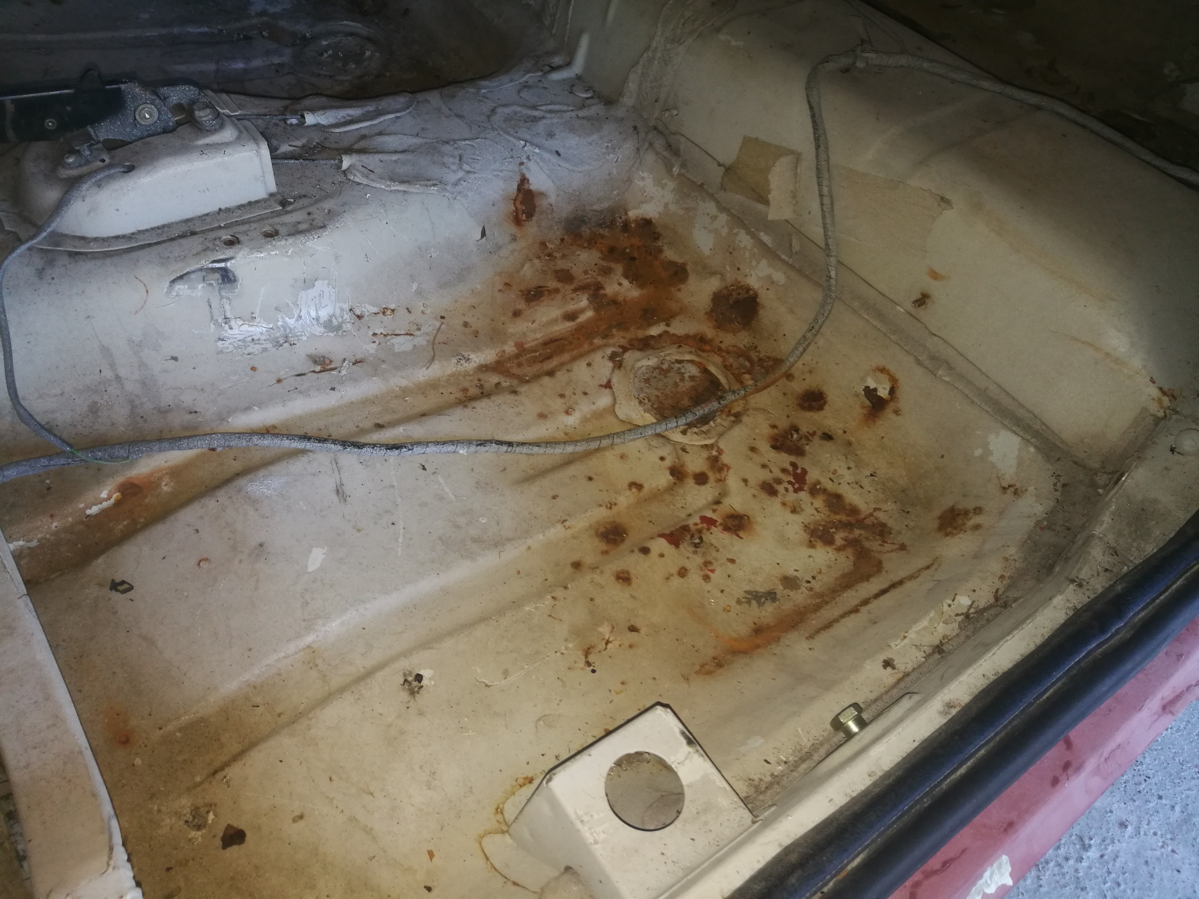

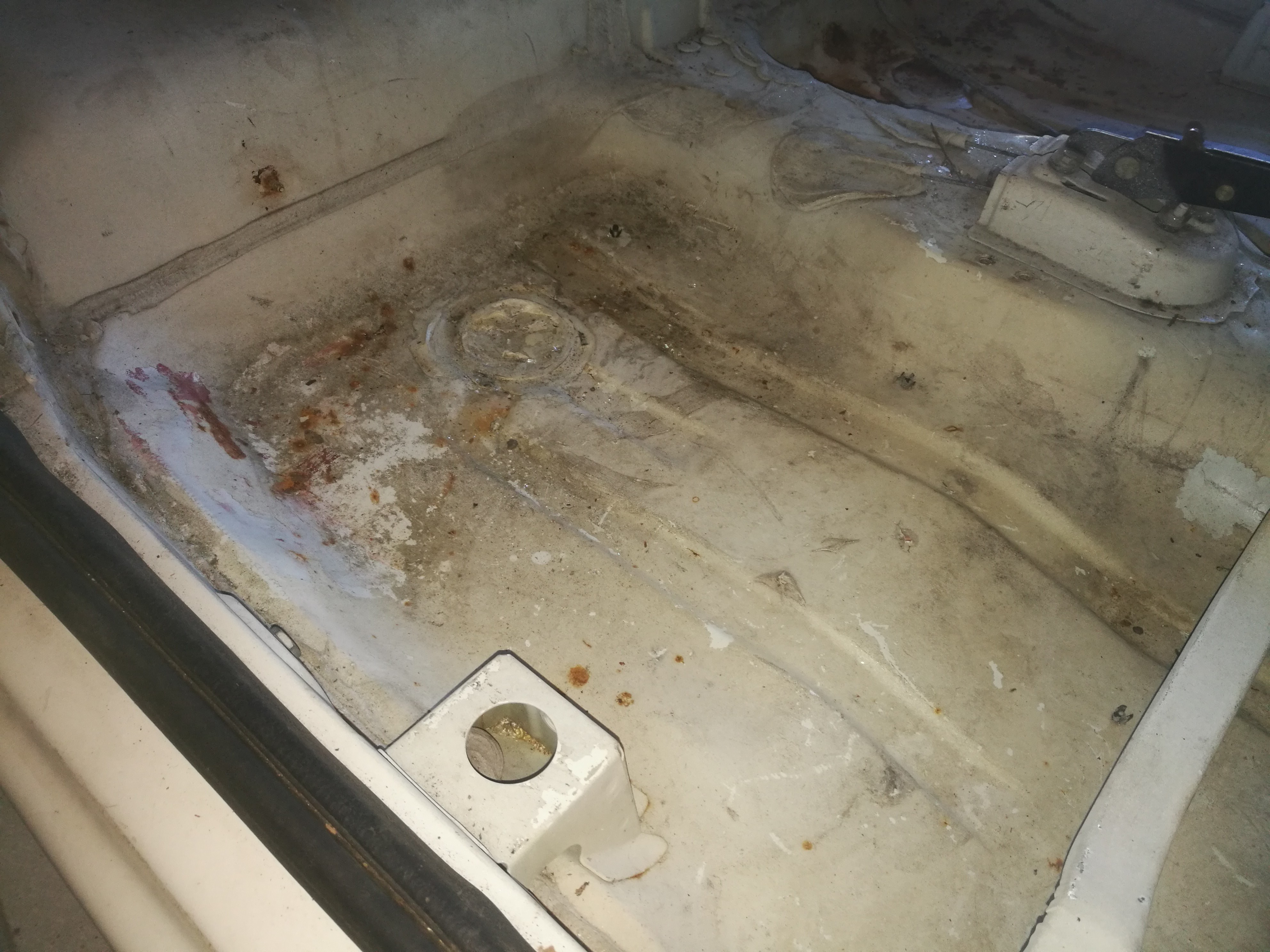

Mais c’est que c’est plutôt pas mal tout ça.
Tu risque tout de même d’avoir quelques micro trous sur le côté passager av.
Mais le reste est vraiment propre.
Quant aux feux ar. C’était une modif très courante. Je l’avais sur ma racing !!!

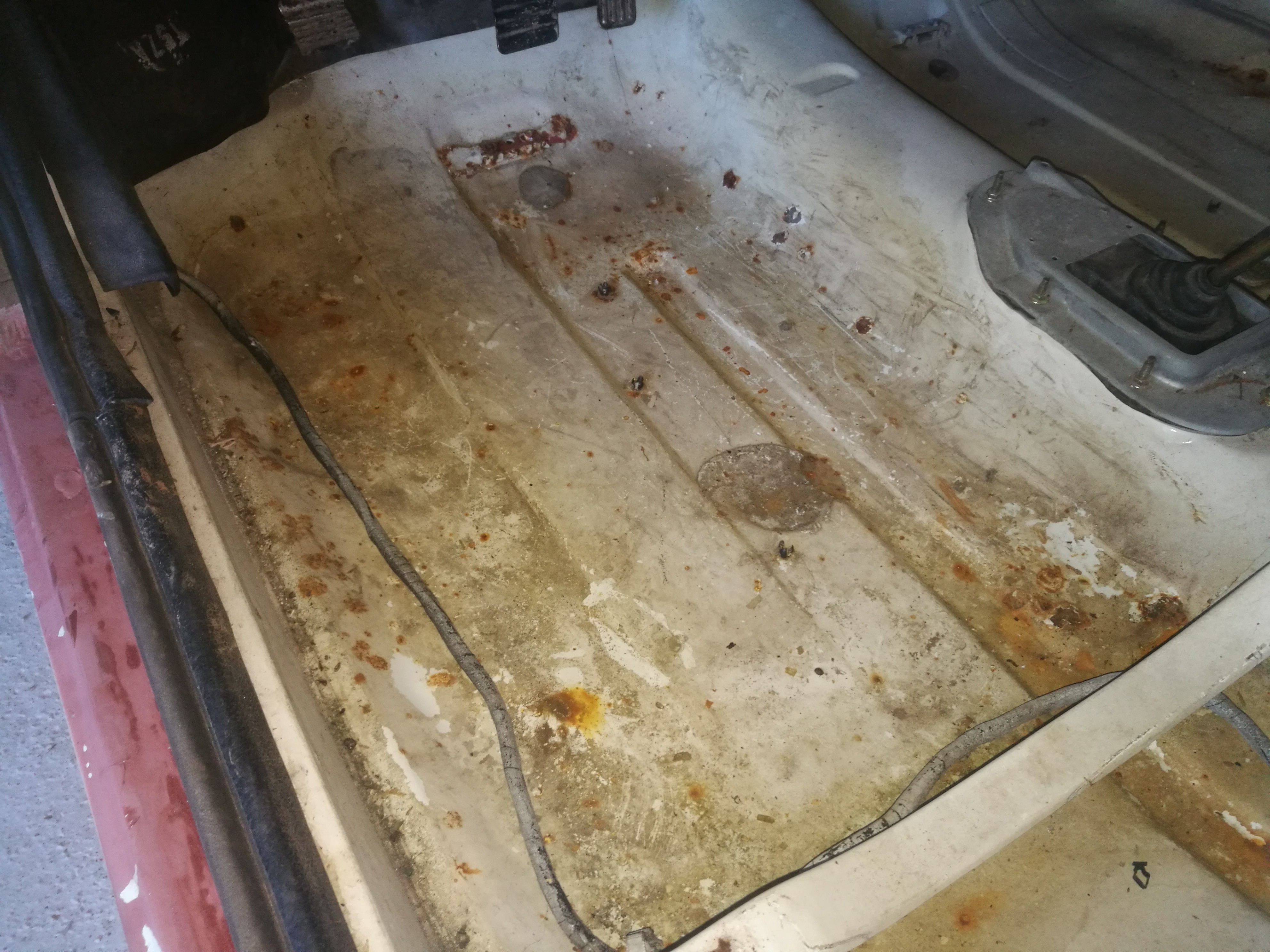

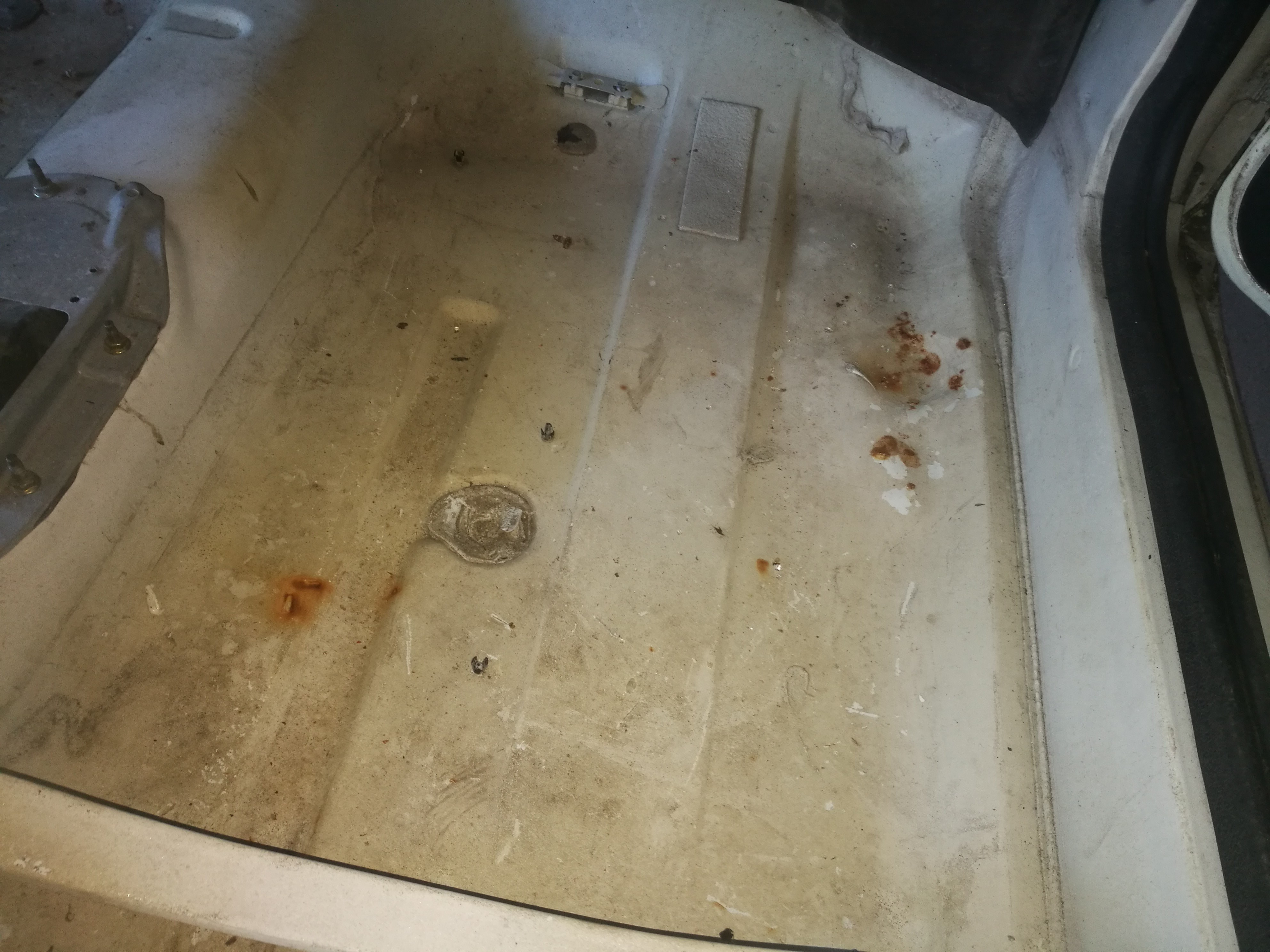

Si tu parles de la 5eme photo c'est l'arrière coté conducteur. A priori c'est de la rouille superficielle.
Y'a t-il moyen de faire la modif des feux arrière plus propre. Par exemple en récupérant un faisceau sur une phase 2.2

Ha oui pardon. C’est en passager ar.
Sûrement que l’on peut récupérer et brancher le faisceau d’une phase2.

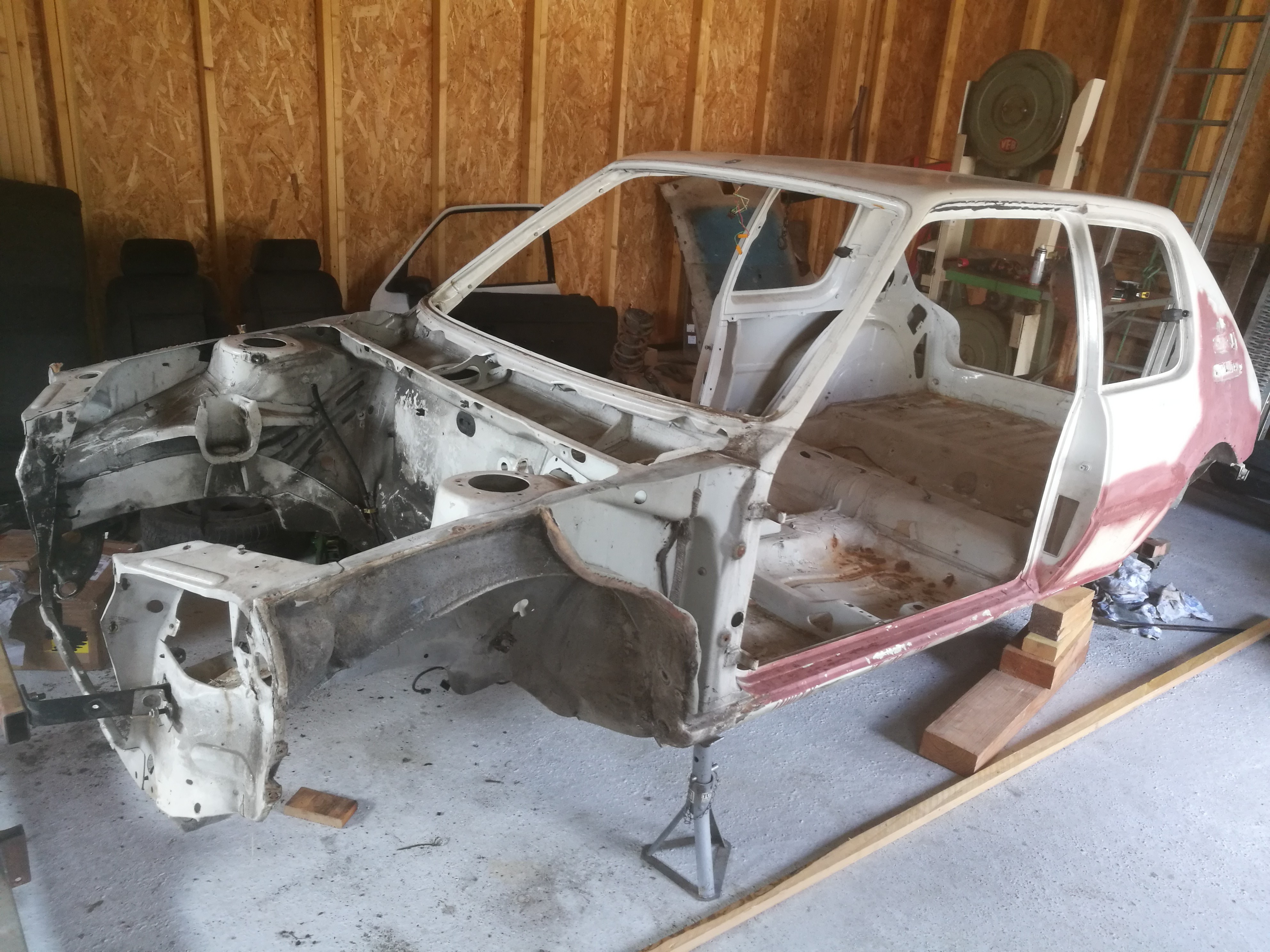

Suite du démontage ...

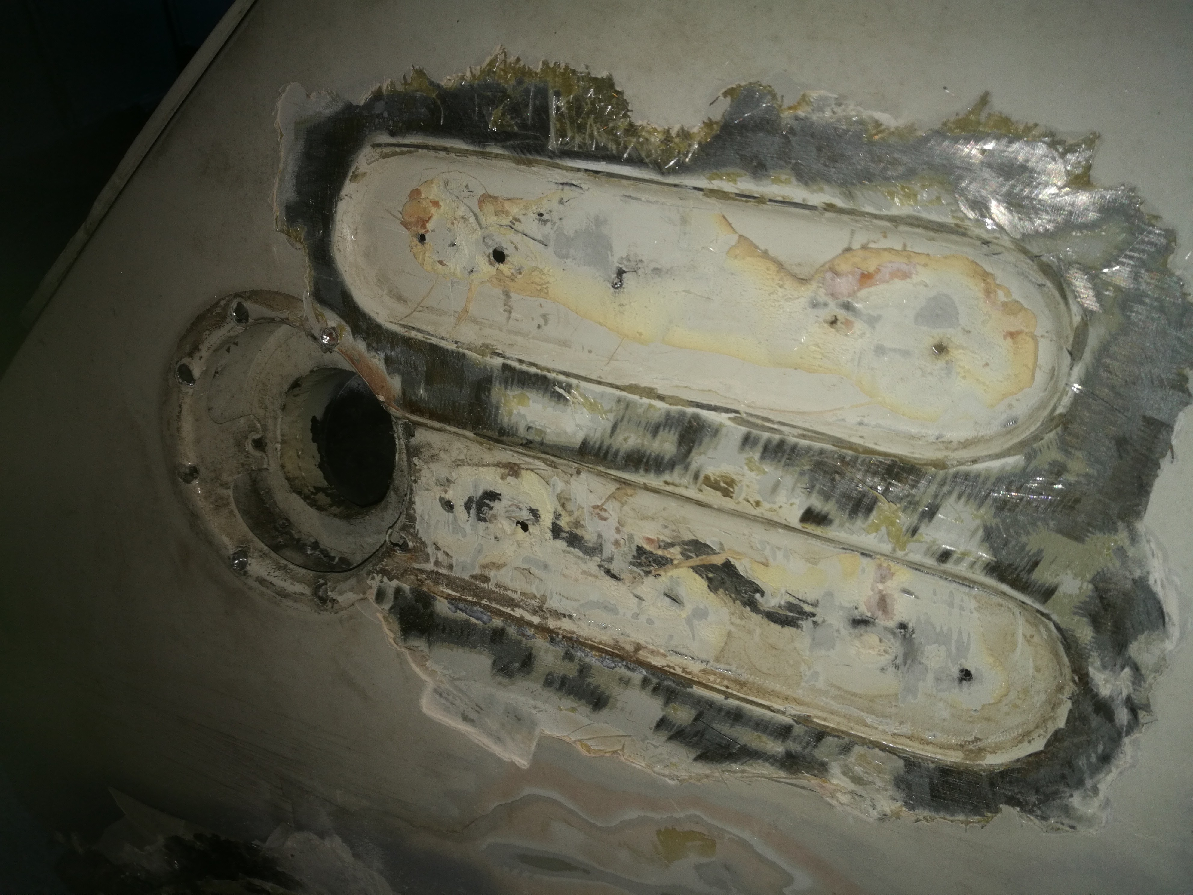

quelques petites nouvelles...
J'ai bien avancé sur le démontage, il reste plus grand chose à faire.

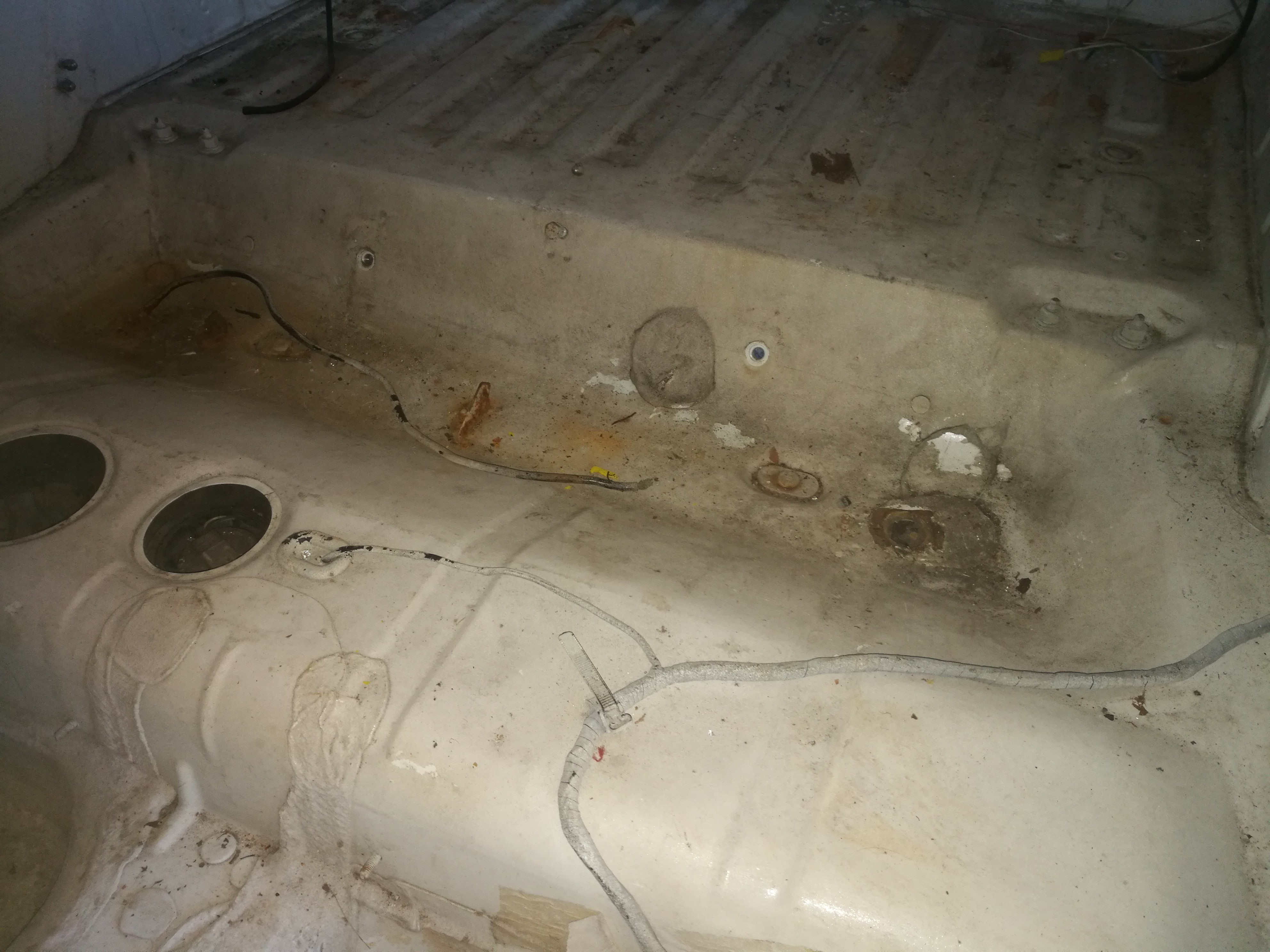

J'ai enlevé la trappe de réservoir et ce que j"ai découvert me fait un peu peur. je ne sais pas comment je vais refaire ça.
Sinon j'ai enfin le certificat provisoire d'immatriculation, je vais bientôt recevoir la carte grise et enfin pouvoir adhérer au club...

Trouve quelqu’un qui a un poste à souder mig ou tig.
Demande lui de te faire les quelques points pour reboucher ces trous.
Tu ne verras plus rien après.
On t’attend de pied ferme au club....

Il y a un paquet de choucroute et de mastic à faire sauter sur cette custode
