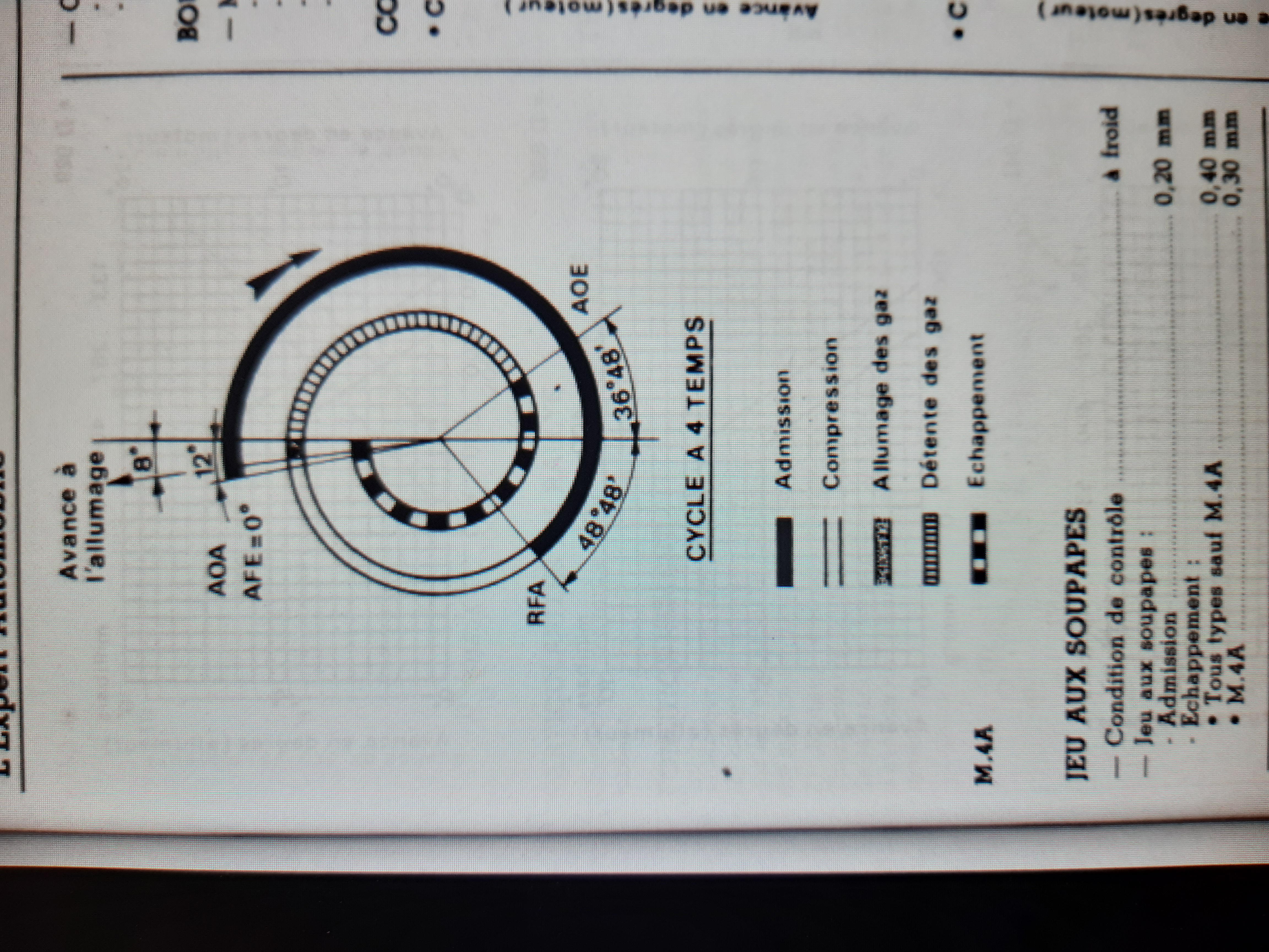

Bonjour. merci de ta réponse. Sans doute nickel le suivi comercial ils ont jamais répondu au téléphone... T'as plus d'infos sur le sf1? genre quel est le calage, les degres d'ouverture etc?

Mer** alors. je pourrais le caler quand meme mais sans être optimal je vais devoir faire des essais, je l'ai pour pas cher et je pense il pourra etre meiux qu'un catcams non?
