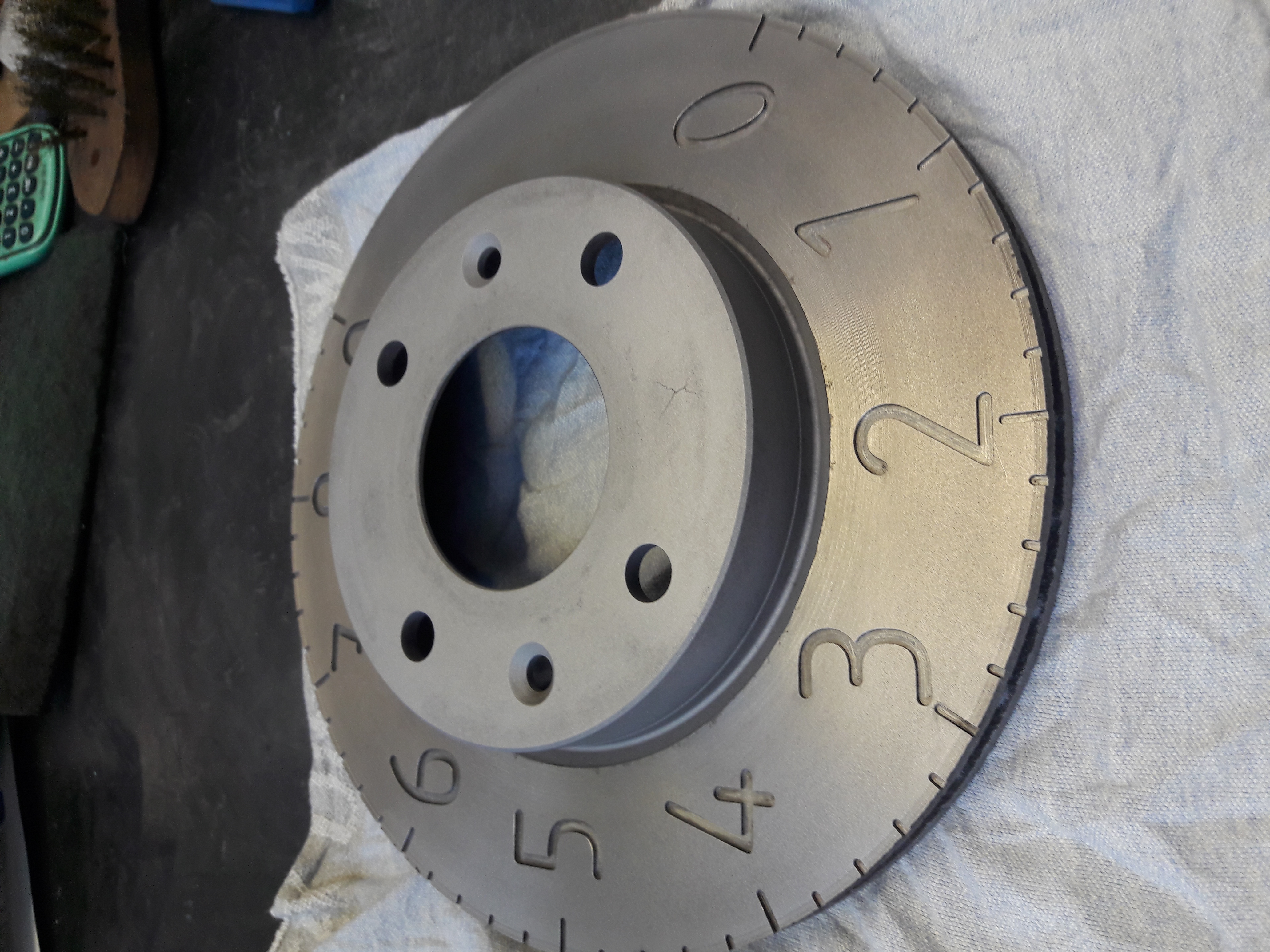

Cadeau du jour : j avais de grosse vibrations degueu à freinage au dessus de 50....disques neufs mais de vile marque type oscaro basic.
En descente de col pas glop du tout :( :(
Ça donnait ça....
Donc changement disques et plaquette pour des haut de gamme ebc + plaquette ebc yellow, + supports d étrier neufs tant qu on y est les miens étaient juste restaurés.
Pas de photo après j ai oublié mais les disques c est ça :
Précision étrier et disques pour 307 hdi 366 mm.
Tout de suite ça change tout...le disque déjà finition de ouf avec revêtement noir juste à tomber :wub: adieu la rouille degueu des disques bas de gammes
Vibration y a plus du tout, mordant de dingue même pas encore rodés...c est top!
Et bien sûr moins de poussière comme d hab avec les yellow, même si les reds sont mieux sur ce point mais j adore le mordant des yellows...toute façon je monte que ça ... ma SL, mon aston et ma Porsche y sont toutes passées L une apres l autre
Après investigation des anciens disques les deux on une zone bizarre piquetee...ils sont pourtant neufs...jamais vu ça???? :blink:

Peut être qu'ils étaient voilés pour qu'il y ai des vibrations :( maintenant tu es tranquille avec des percés rainurés, il n'y a pas à dire la qualité se paye, mais tu as un bon retour sur investissement :ok:

Verifies si l'ancien disque n'est pas voilé au niveau de la zone piquée , ça a l'air de venir de là ton soucis de vibrations.

J ai bien L impression que ça vient de la oui...
Ça doit être encore une &€@%####!!!!? De
Production delocalisee en bon acier chinois avec devoilage et équilibrage fait à la truelle!!!
Allez hop! Direction la poubelle, endroit le mieux adapté pour des produits de cette « qualité «  :angry: :angry: :angry:

Gousk a eu aussi ce problème il y a 6 ans.
Je les ai recyclé en début de semaine :lol:

Superbe ces disques déjà vue sur le Web, mais vous les commander ou ? Je tourne avec les plaquettes ebc green stuff, les jaunes sont meilleures ? Merci d'avance :ok:

Je les ai pris ici "https://www.ultraperformance.fr/disques ... t-307.html"
Avec des plaquettes EBC Yellow, ca freine plus fort, je mets plus que ca sur mas SL AMG (lourde, ca l'a transfigurée), l'aston et même la porsche!!
