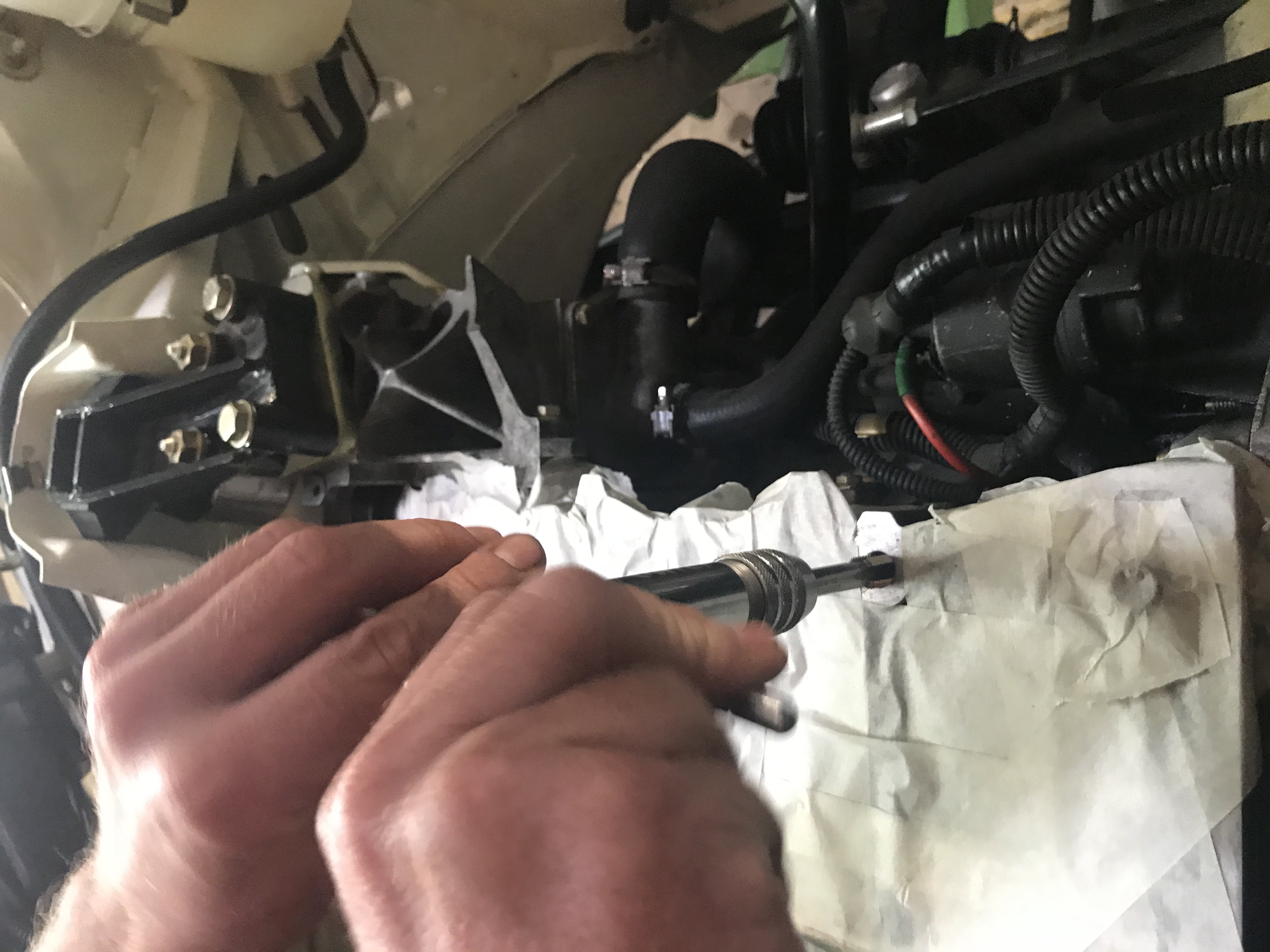

Bonjour Bon ben quand ça veut pas bien se passer c’est pour moi le poissard :lol: ....
En fait au départ c’est juste un joint de culasse et on connaît les risques associés avec les blocs alu....
Bon déjà il y a eu un problème d’étanchéité d’une chemise car le liquide dans le bloc a fini dans le carter d’huile... du coup c’est plus le même boulot car il faut démonter les chemises pour remplacer les joints, puis pour finir au serrage de la culasse ben bingo une vis arrache le filet.
Après une bonne journée de mécanique nous avons pu résoudre les problèmes et faire au passage les coussinets de bielles car ils étaient pas top :blink:
Merci à guil59 pour m’avoir dépanné d’un jeu de coussinets neufs à Charles pour le prêt de sa valise d’helicoils et à Baptiste pour le coup de main et l’outillage :ok:
Depuis j’ai fait 400 kms et c’est du bonheur....
Quelques photos
Le bloc nettoyé sans l’ensemble bielles/chemises

Et bah..... Je vois que c’est encore un fantastique travail d’équipe. :ok:
Les blocs alu sont fragiles de ce côté là. Pour peut qu’ils aient été chatouillé quelques nombreuses fois. Ça fragilise !!
Vous avez pu sauvez celui là et c’est tant mieux. :ok:
Tu as une pompe à huile normale ou une gros débit sur ce bloc ?

Il faudrait que quelqu’un arrive à faire un tuto sur la pose d’un helicoil. Ce serait top !!! :ok:
