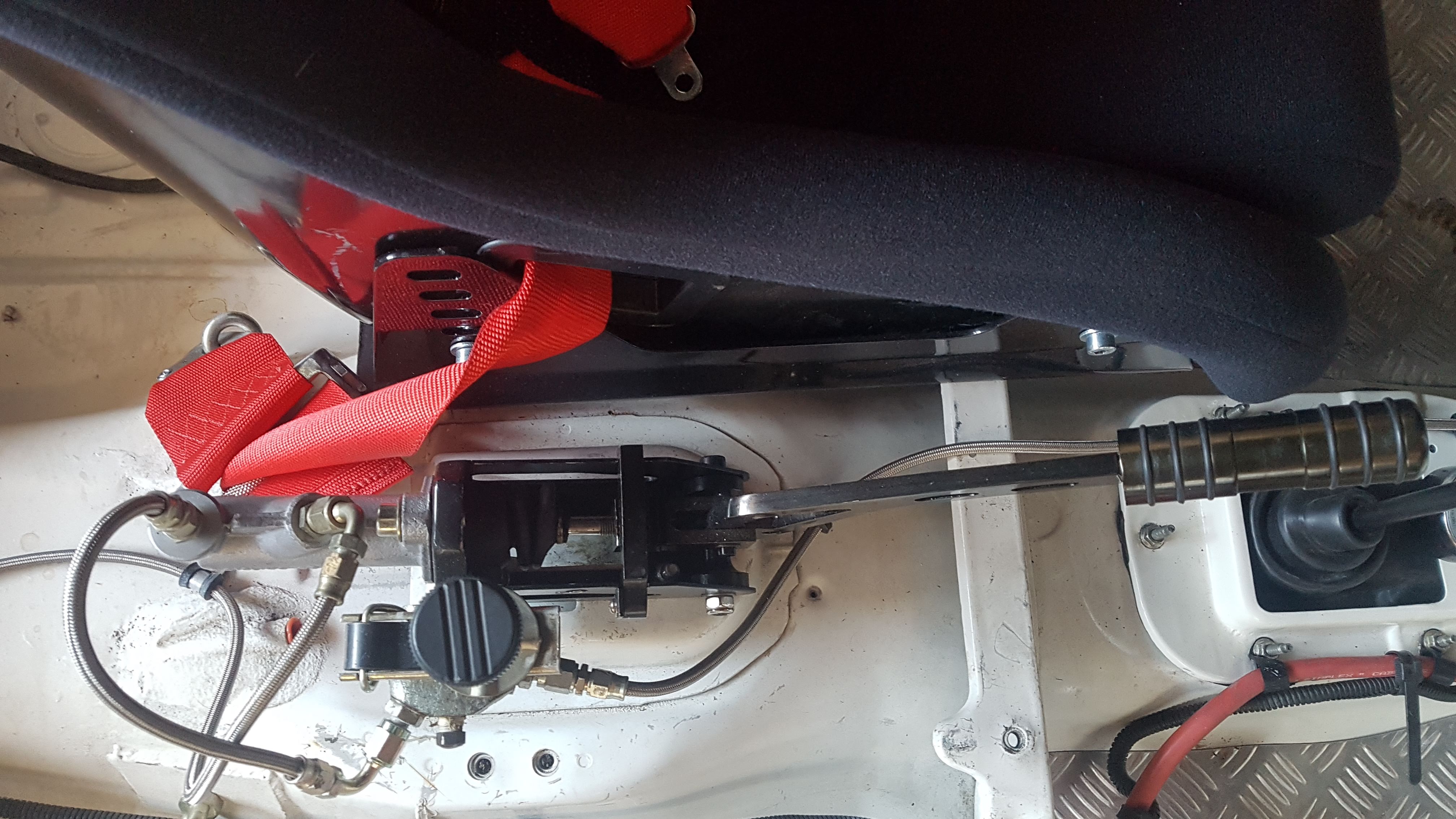

Hier, j'ai enfin remplacé mon câble d'embrayage par un court, fini le câble qui pendouille sous la voiture et qui risque de découper le soufflet de cardan :rolleyes:
Avant:
Après:

Salut Jean Luc cette modif m'intéresse. C'est un câble de 106 c'est ça ?

Non , c'est un 205 Junior par exemple :ok:

jean-luc13 a écrit : 11 août 2020, 13:31 Non , c'est un 205 Junior par exemple :ok:
Merci je vais commander ça à mon retour de congés marre de voir le câble pendouillé

Fais juste attention au type d'attache sur la pédale, il y a 2 modèles suivant l'année :ok:

Sans vouloir abusé tu n'aurais pas la réf ? :ph34r:

Seim 200270 pour le modèle avec pédale goupillee ou 200280 pour le modèle avec avec l'attache rectangulaire qui entoure la pédale ;)

Merci beaucoup :ok:

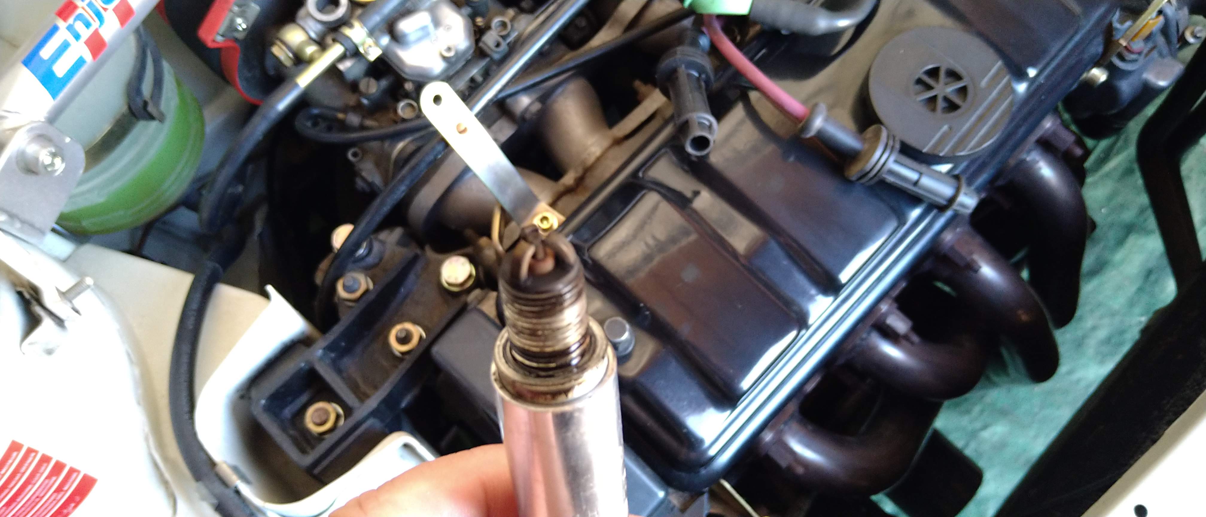

Ça a été l'occasion de tester le comportement avec les gicleurs de ralenti en 50F8 : ça a l'air de bien fonctionner, pas de ratées démarrages à froid et à chaud nickels, je demonterai les bougies dans la journée pour contrôler leur couleur :ok:

Un peu plus haut dans ton post tu règle tes carbu au carbtune.Je vois un multimetre à côté il y'a une raison particulière ?

Le multimètre me donne le régime moteur précis, ça m'aide pour régler la richesse :ok:

Je viens de démonter mes bougies après 150 kms avec les 50F8: c'est déjà nettement moins noir! :mrgreen:
