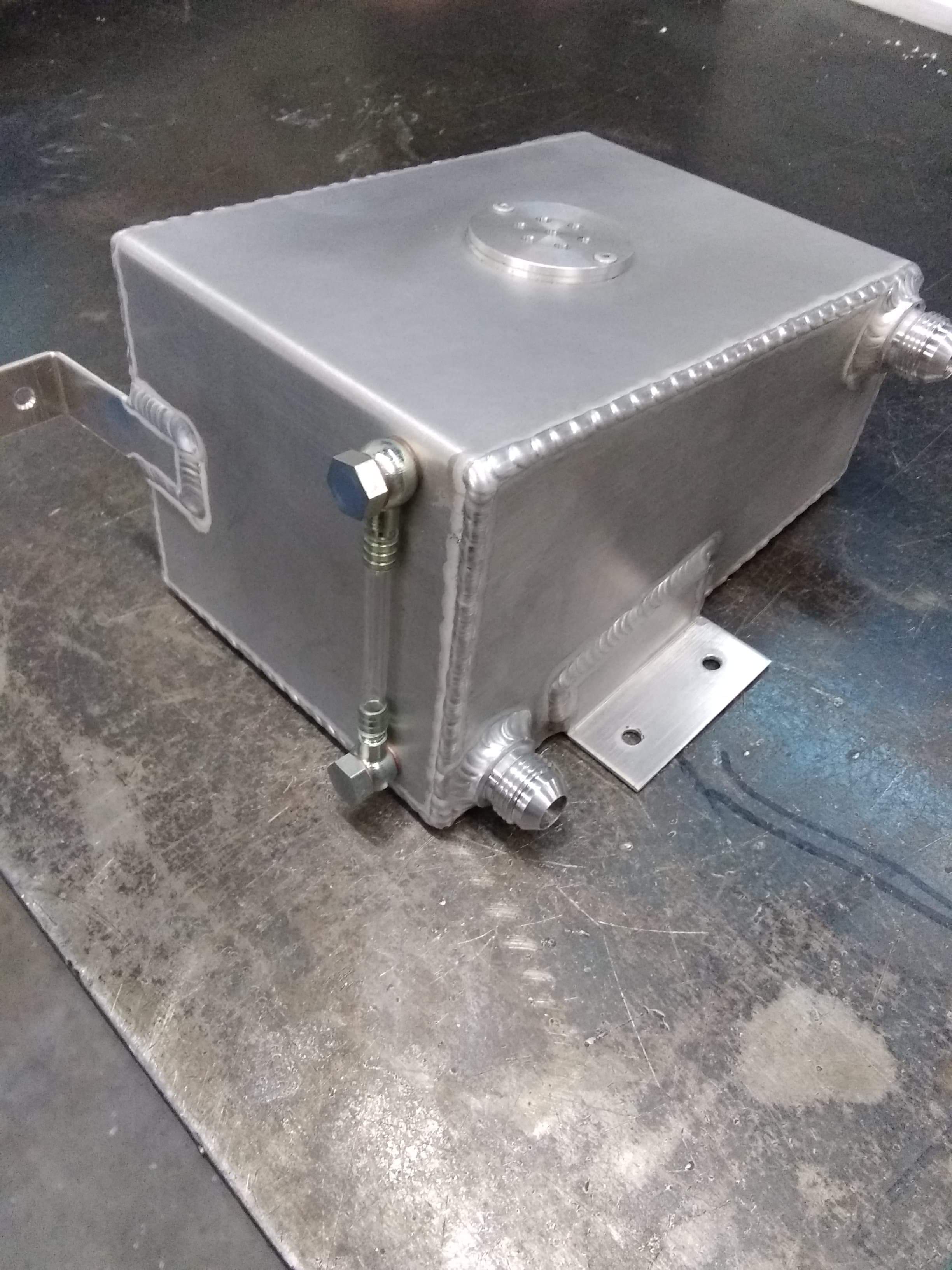

<oo> Mon récupérateur d'huile en est terminé! :ok:
Je devrais le recevoir d'ici la fin de la semaine :blush:

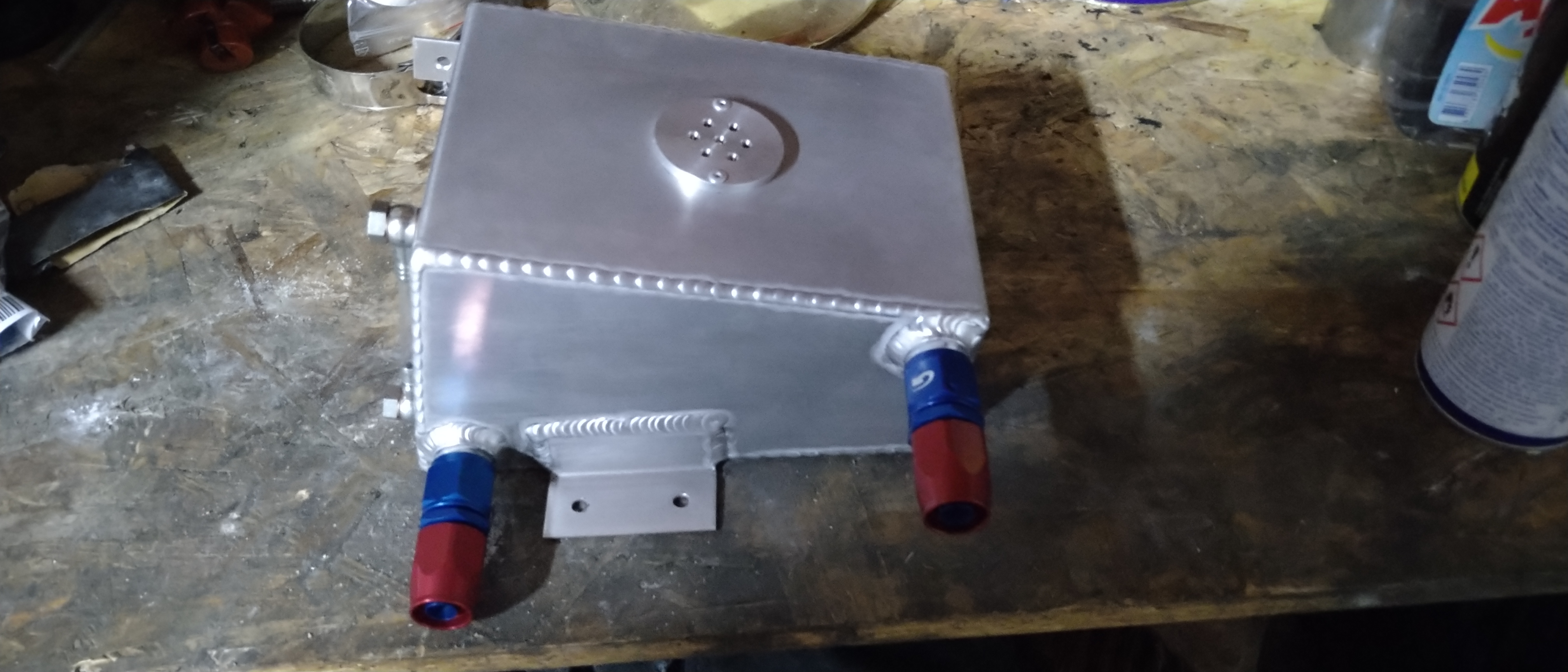

Re: Ma 205Rallye 1991 (GrA)
Je l'ai enfin récupéré !! :ok:
Vive la Poste!! :boxe:

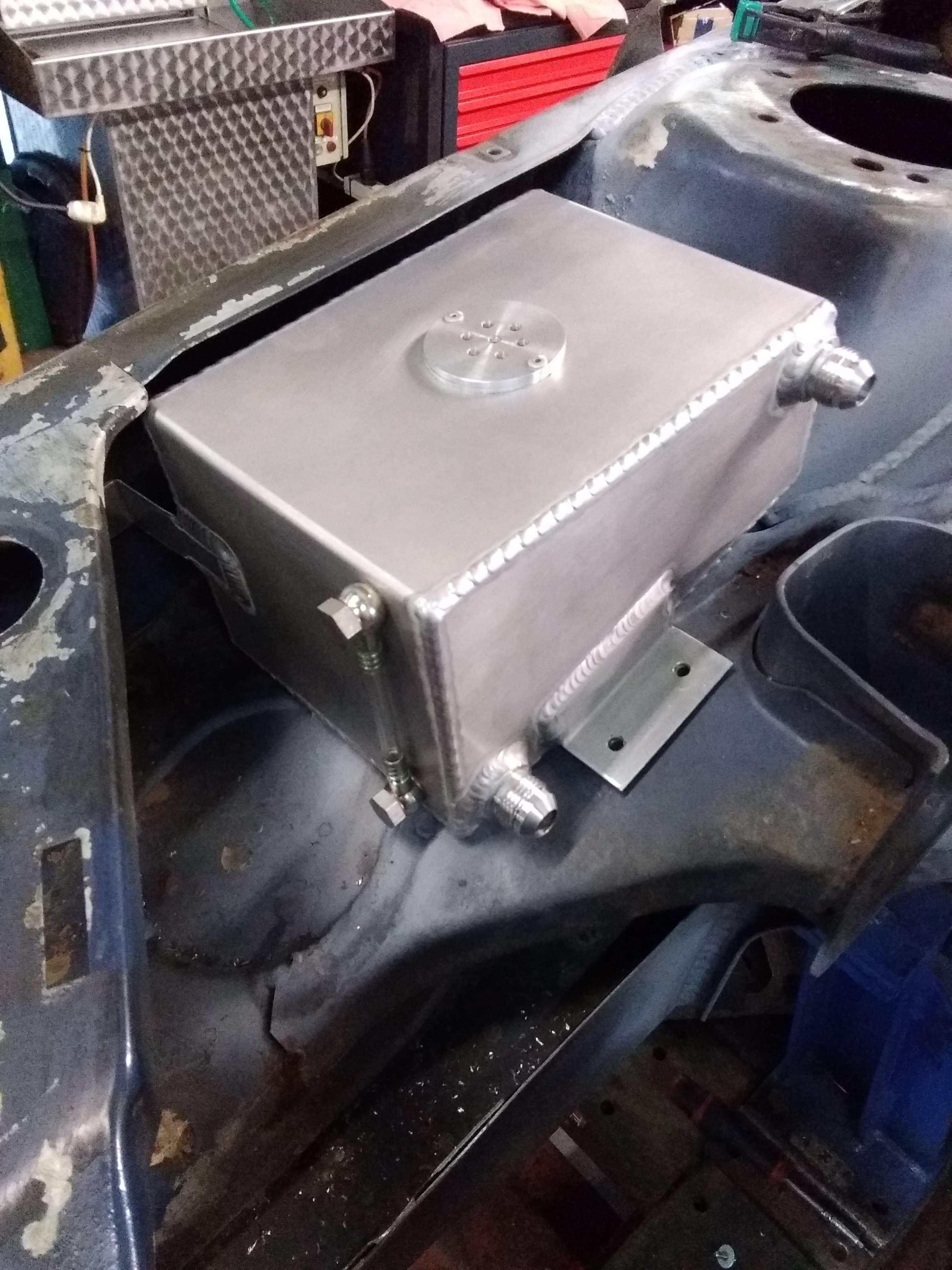

Voilà, il est en place :ok:
Je ne sais pas encore si je mets tout de suite la durite de dégazage du carter ou si je mets un bouchon en attendant de finir l'autre moteur (ce sera plus accessible moteur déposé :rolleyes: )
