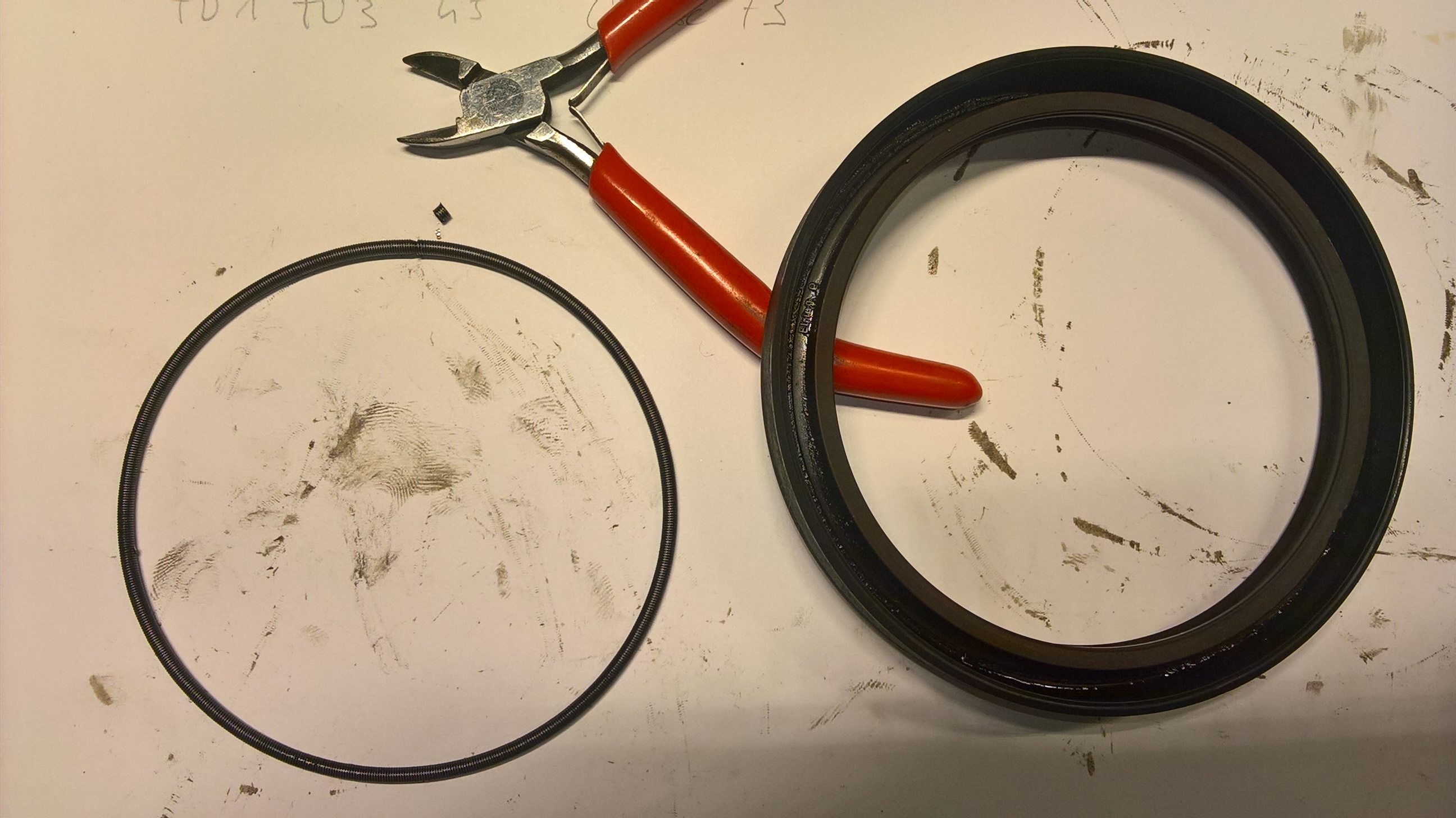

Le but de ce tuto est d'améliorer l'étanchéité d'un joint spi neuf lorsqu'il est monté sur une pièce usée : typiquement, les joints spi de sortie de vilebrequin lorsque celui à les portées qui présentent une rainure d'usure sur la portée.
La modif est destinée aux joints neufs comportant un ressort de compression de la lèvre, ce qui n'est pas le cas de tous.

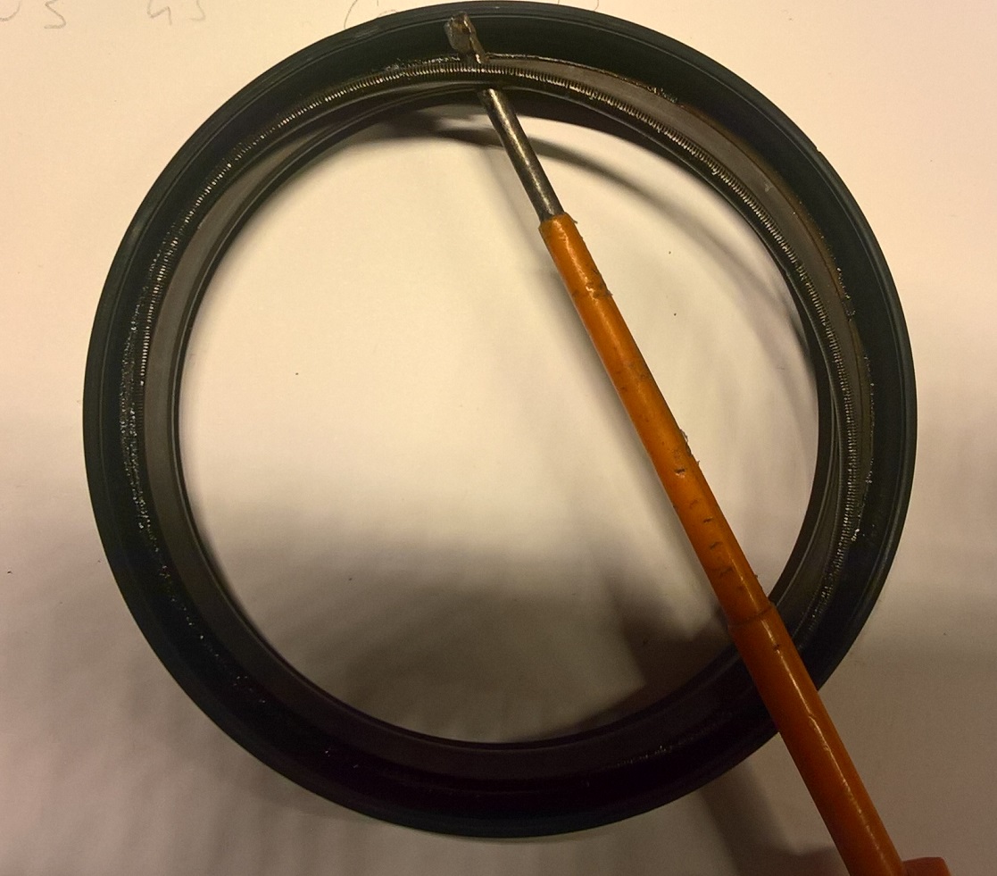

1 : on retire le ressort en faisant levier avec un tournevis plat

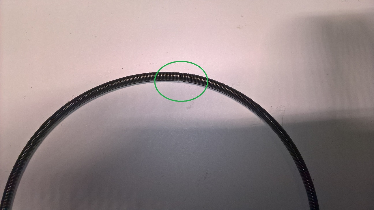

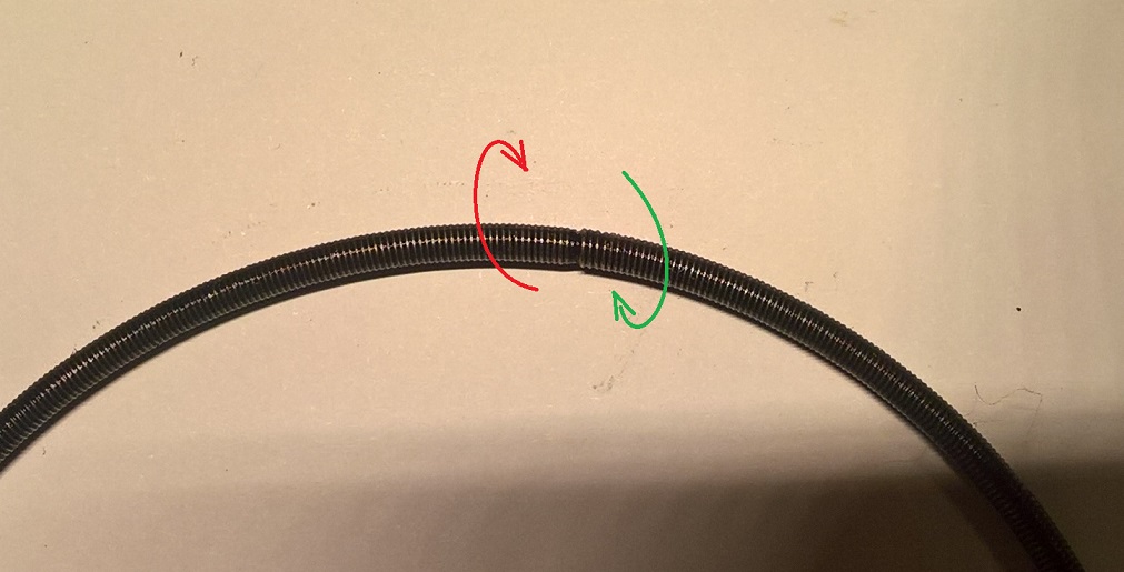

2 : on repère la jonction de la boucle du ressort

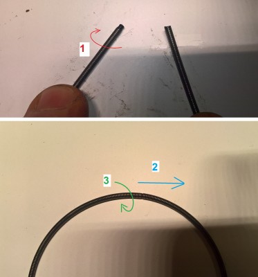

3 : on "dévisse" simplement le ressort, comme une vis / écrou

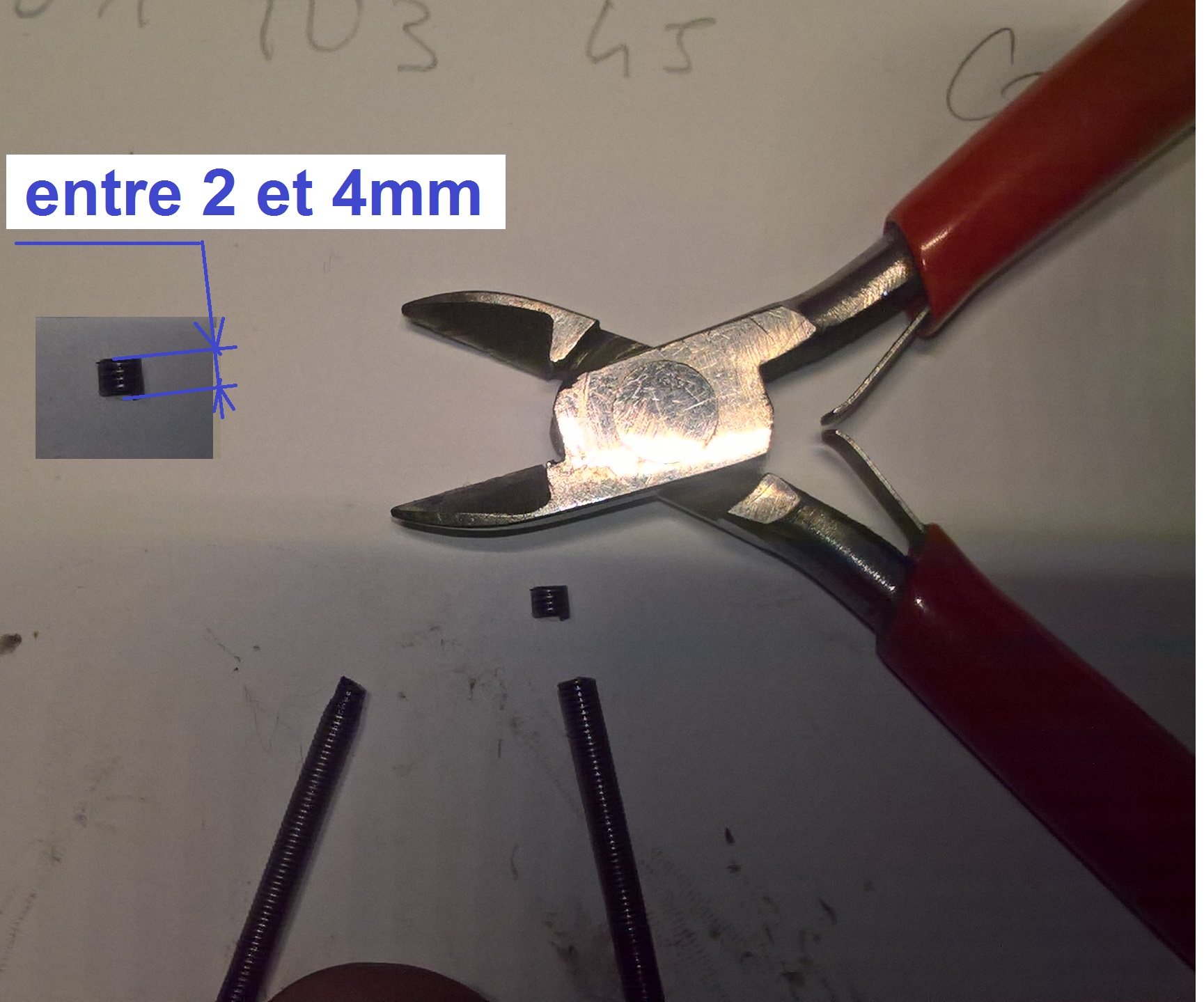

4 : avec une petite pince coupante, on retire 2 à 4 mm maxi de ressort, extrémité non "conique" du ressort

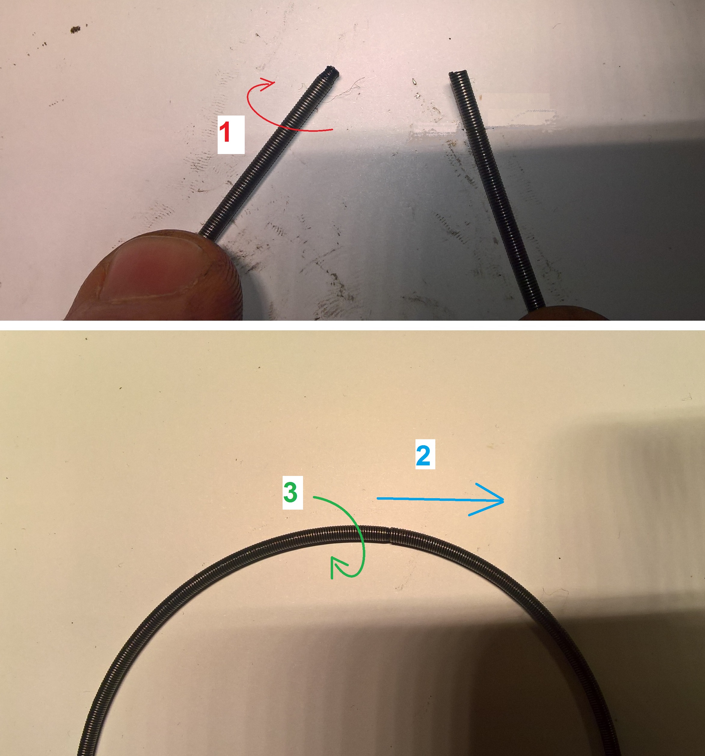

5 : on présente le ressort coté ""conique" dans la partie droite après l'avoir "précontraint" en rotation, 1/4 de tour suffit. Et on le remet en place. Il va tenir naturellement en place.

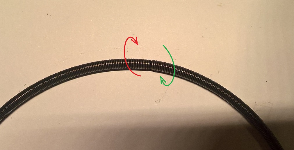

6 : le tout est assemblé. Une fois solidaire, le ressort doit rester plat. S'il se tortille, c'est qu'on a exagéré sur le "1/4" de précontrainte. Il risque de sortir de la gorge.
Si c'est ok, il faut le remplacer dans la gorge du joint.

Modif faite avec beaucoup de difficulté sur un joint cortéco. Pour sortir la partie non conique il faut tirer sur le ressort et faire le quart de tour :unsure: j'y ai laisser un joint :crying: , le second j'ai réussi tant bien que mal.
Encore merci pp, reste plus qu'a croiser les doigts.
