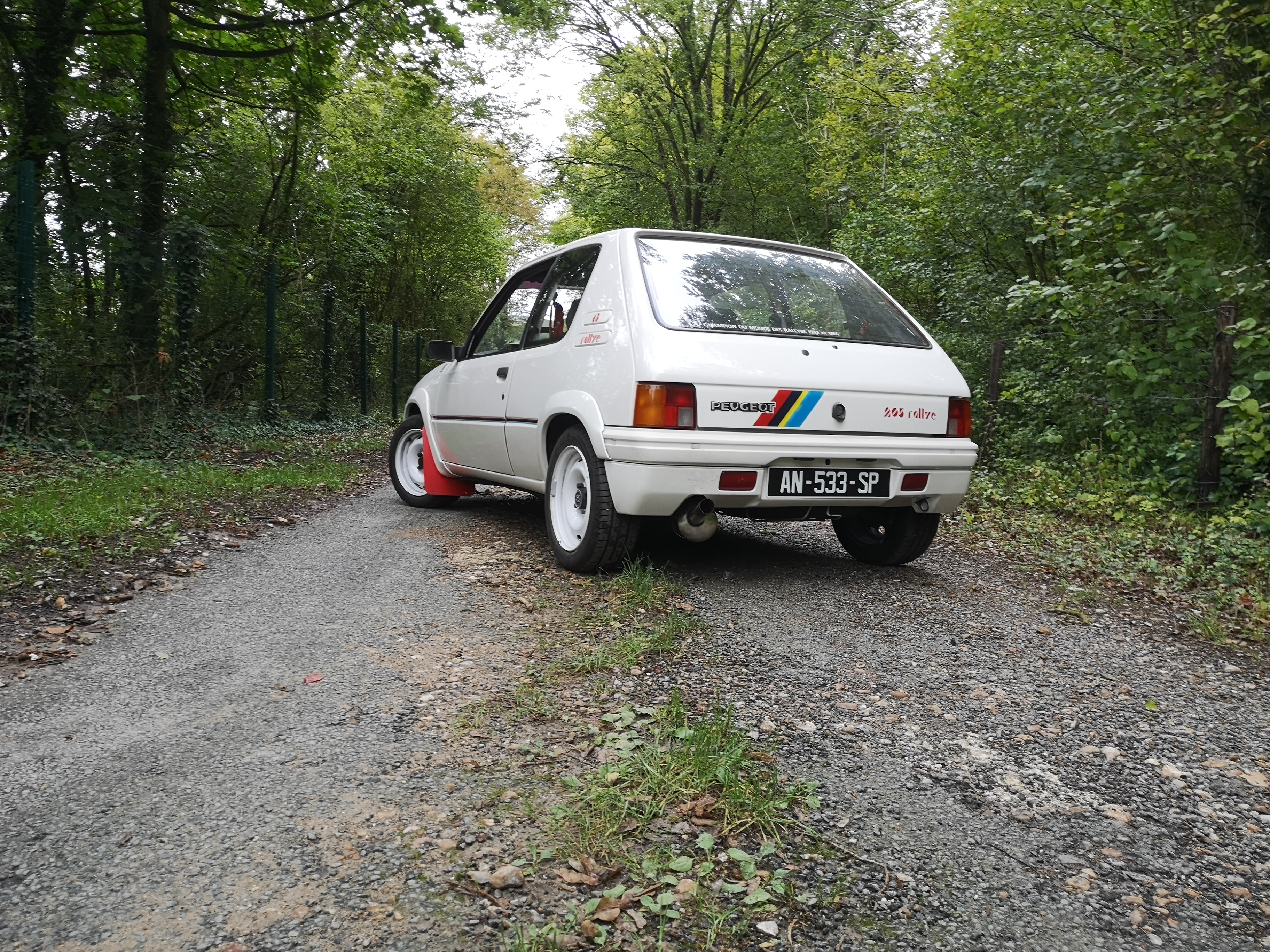

J'ai profité d'une éclaircie pour sortir la ralloche. Une centaine de kilomètre avec madame en copilote qui continue de decouvrir la 205 rallye
Elle marche de mieux en mieux malgrés la fuite d'huile.
J'ai juste un doute sur une chose je la trouve assez violente à la décélération pas vraiment douce.. C'est propre à la rallye ou c'est un réglage à revoir ?
