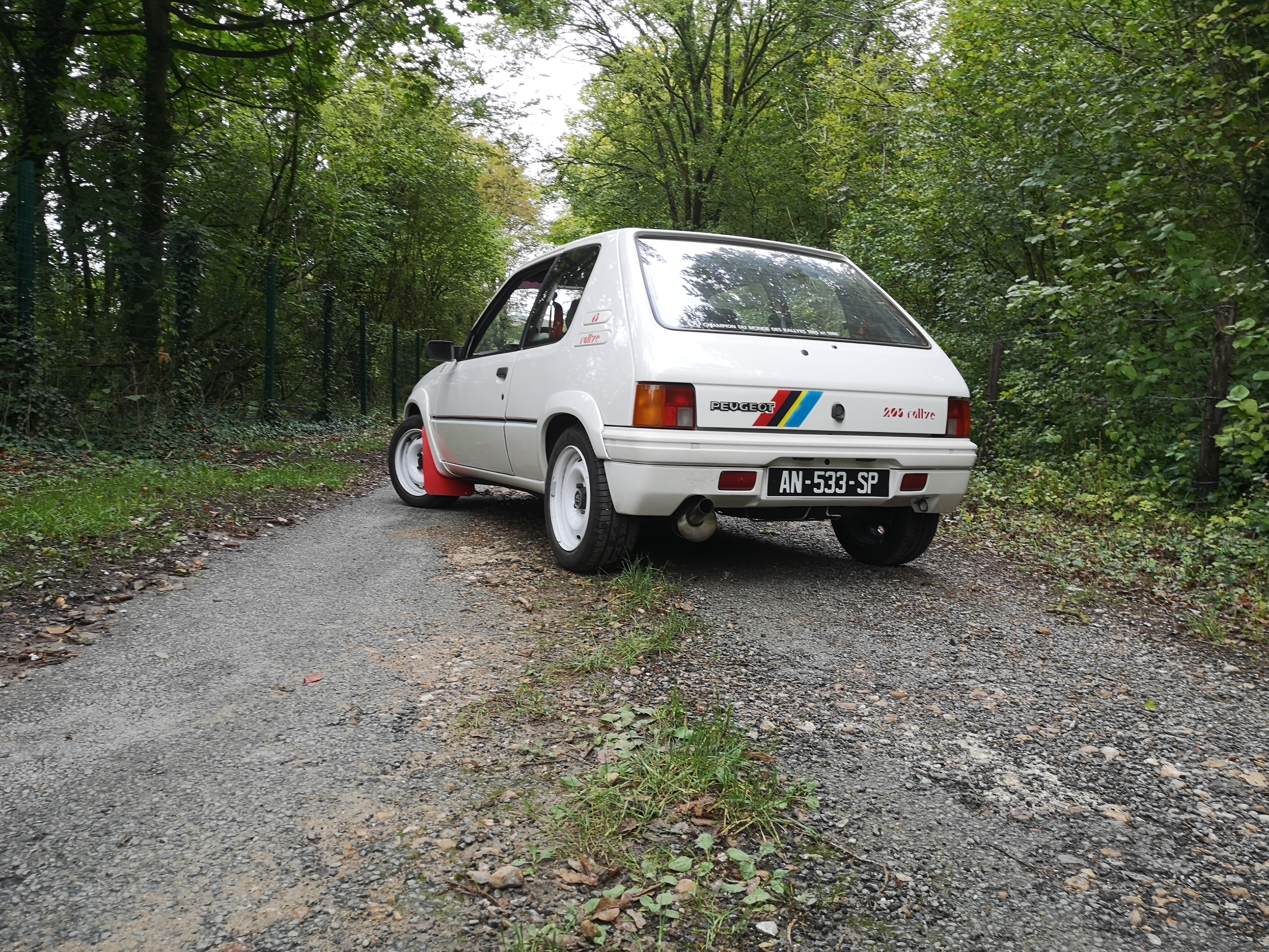

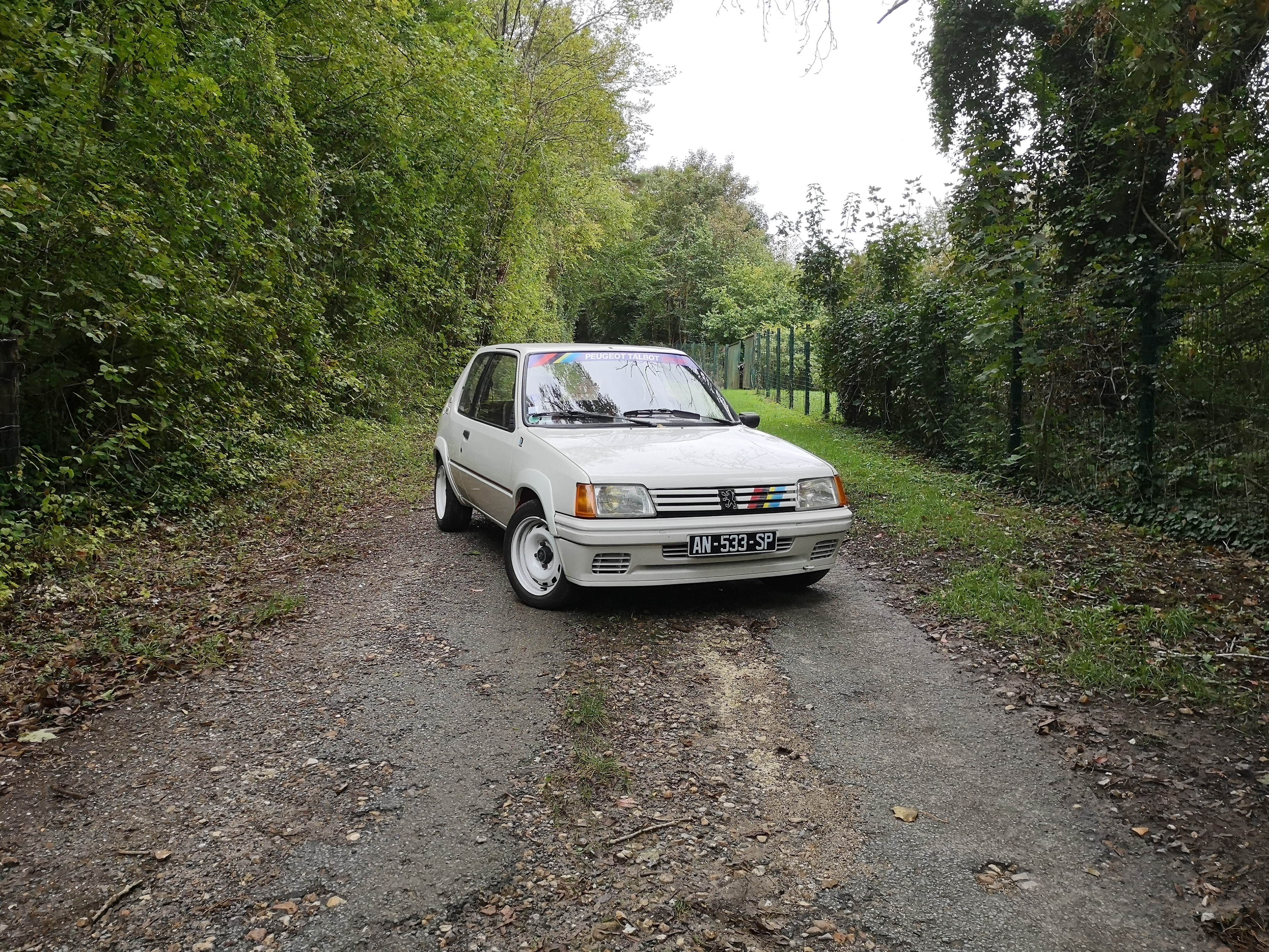

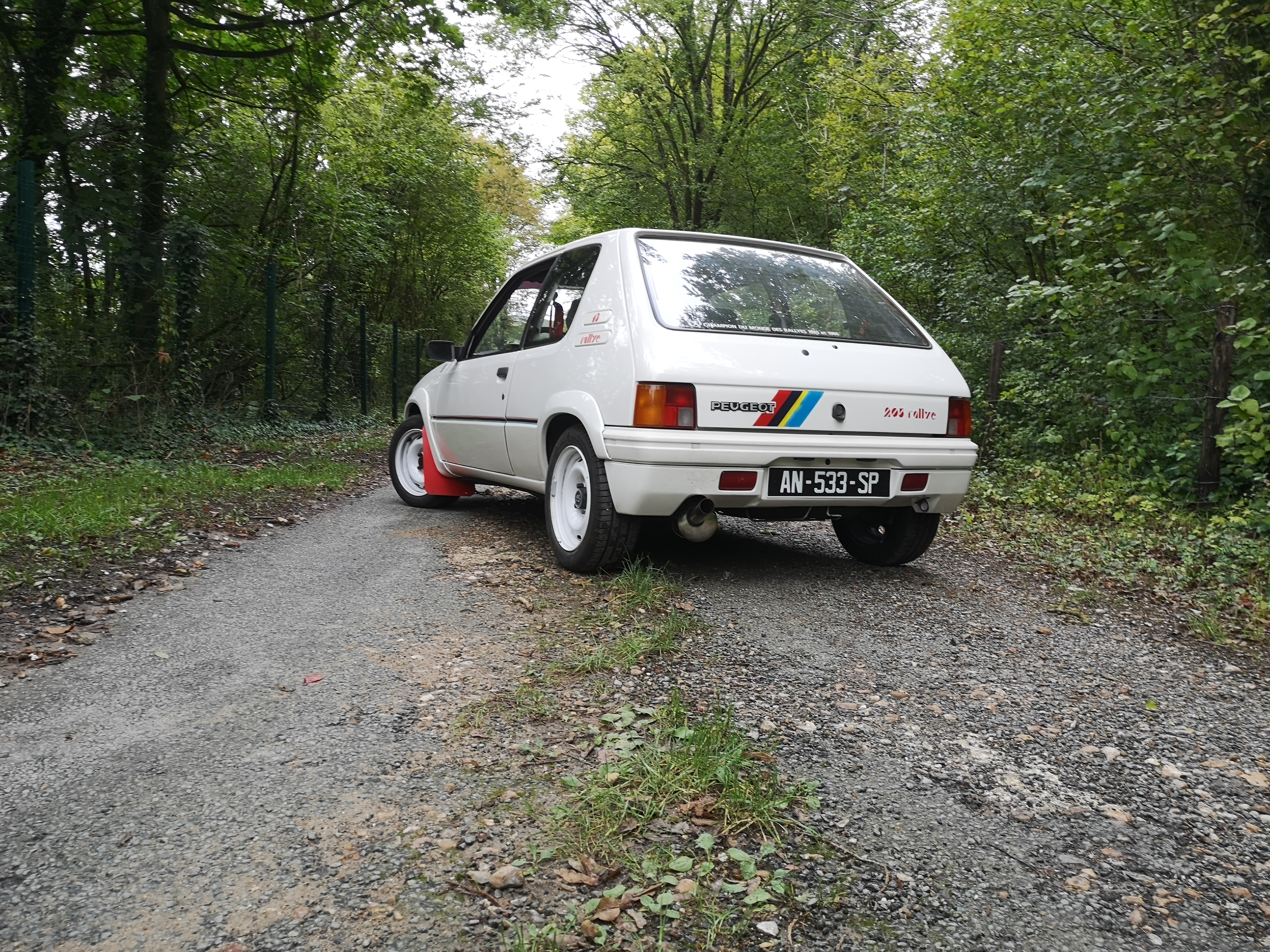

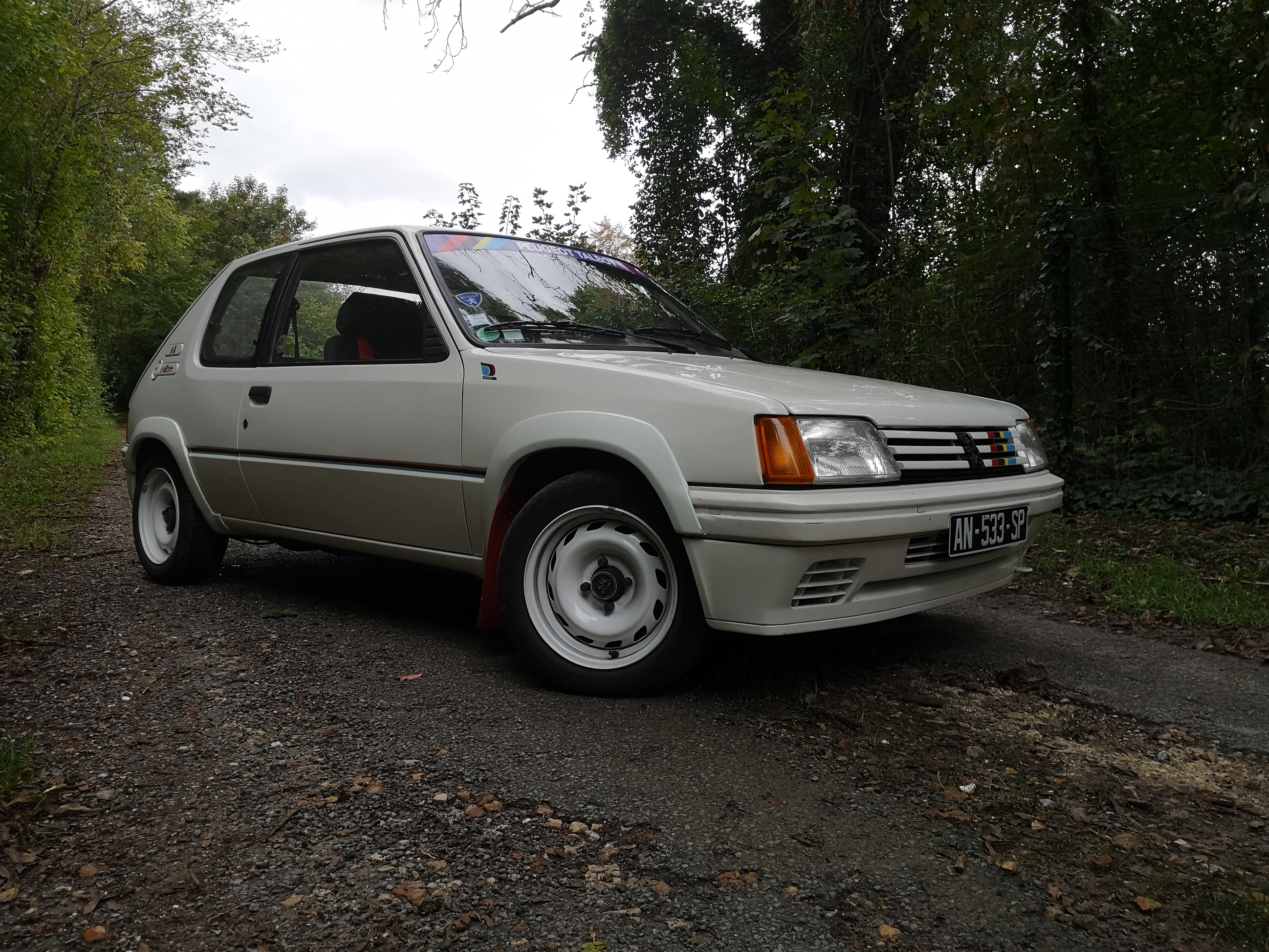

J'ai profité d'une éclaircie pour sortir la ralloche. Une centaine de kilomètre avec madame en copilote qui continue de decouvrir la 205 rallye :D
Elle marche de mieux en mieux malgrés la fuite d'huile.
J'ai juste un doute sur une chose je la trouve assez violente à la décélération pas vraiment douce.. C'est propre à la rallye ou c'est un réglage à revoir ?

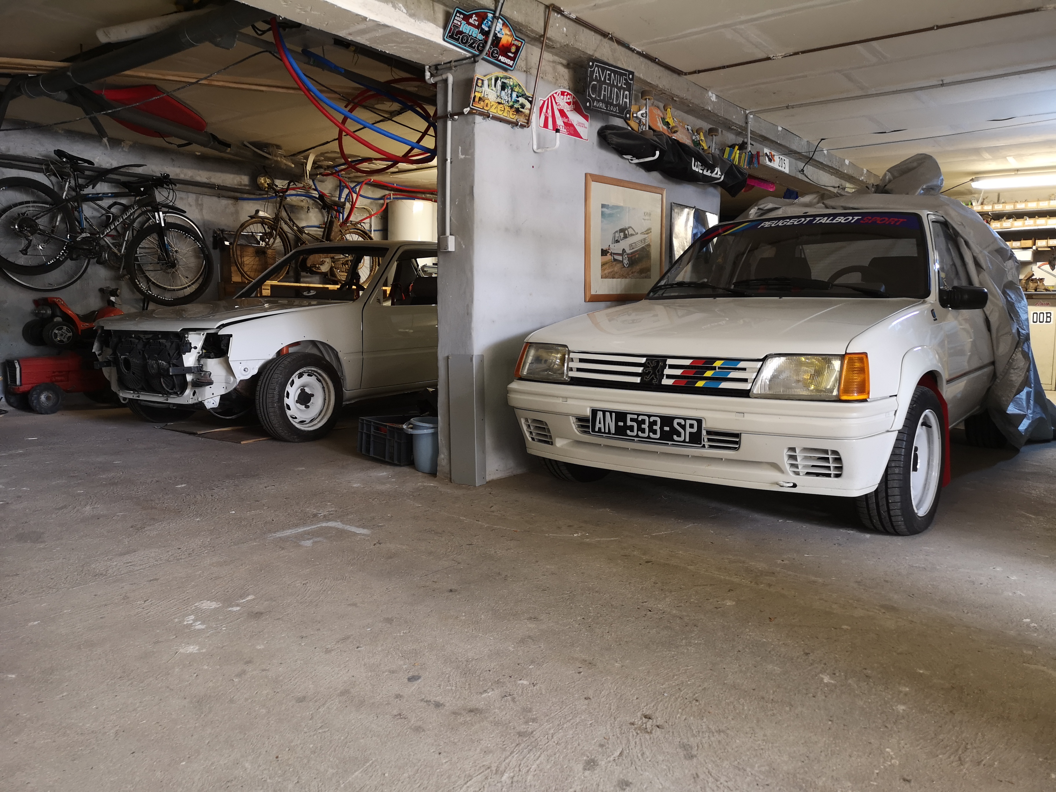

Elle a de la compagnie pour l'hiver !
