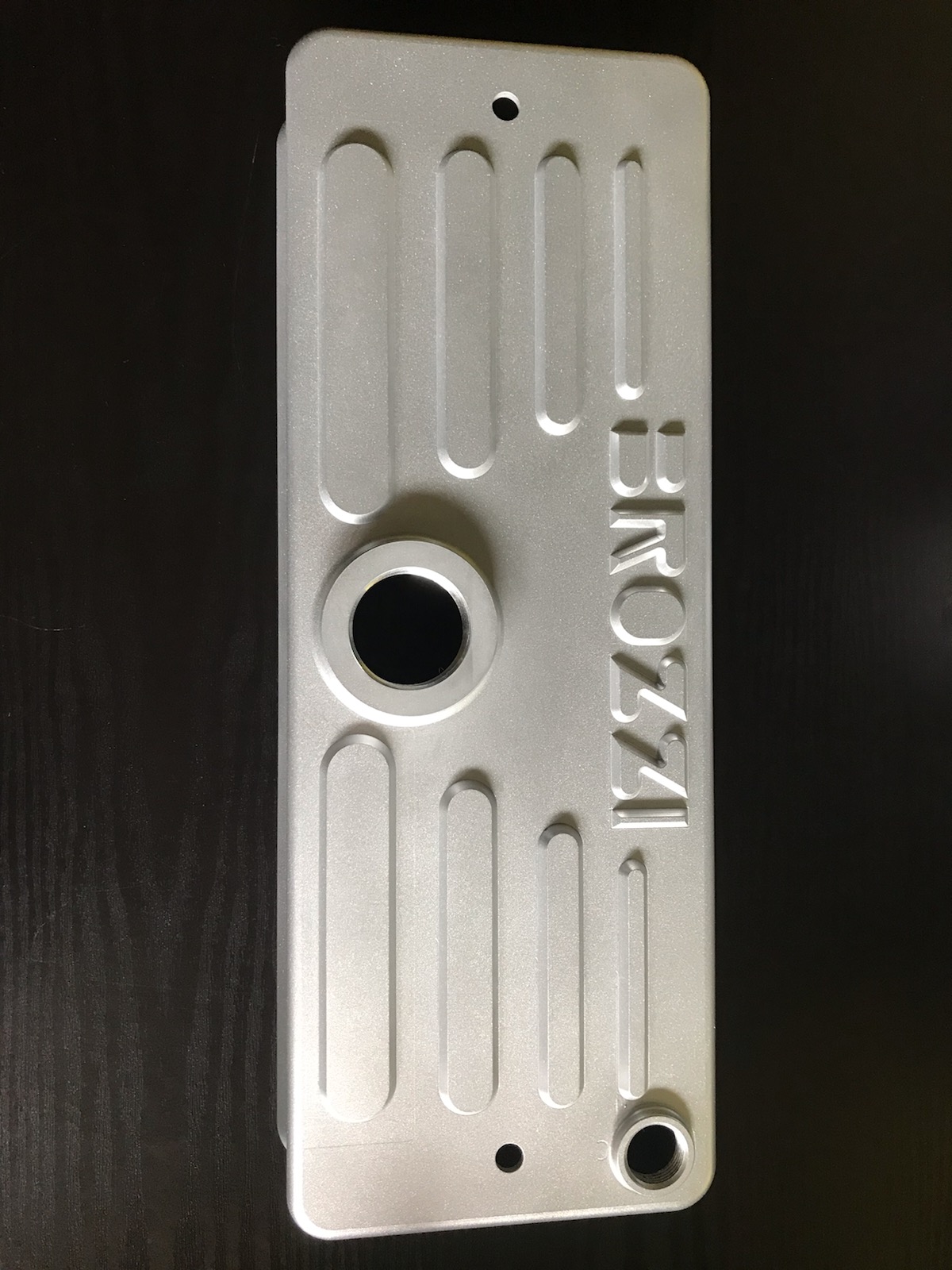

J'ai eu également des nouvelles de la fabrication de mon cache culbuteurs Brozzi, il est terminé !

Cache-culbuteurs Brozzi reçu ce matin, c'est une très belle pièce

Polissage (ce sera plus facile à entretenir
) et montage à blanc sur l'ancien moteur

+ 15cv avec le carter Brozzi Poli

Bien joué Mac Jean -Luc
Très joli le cache culbu poli
