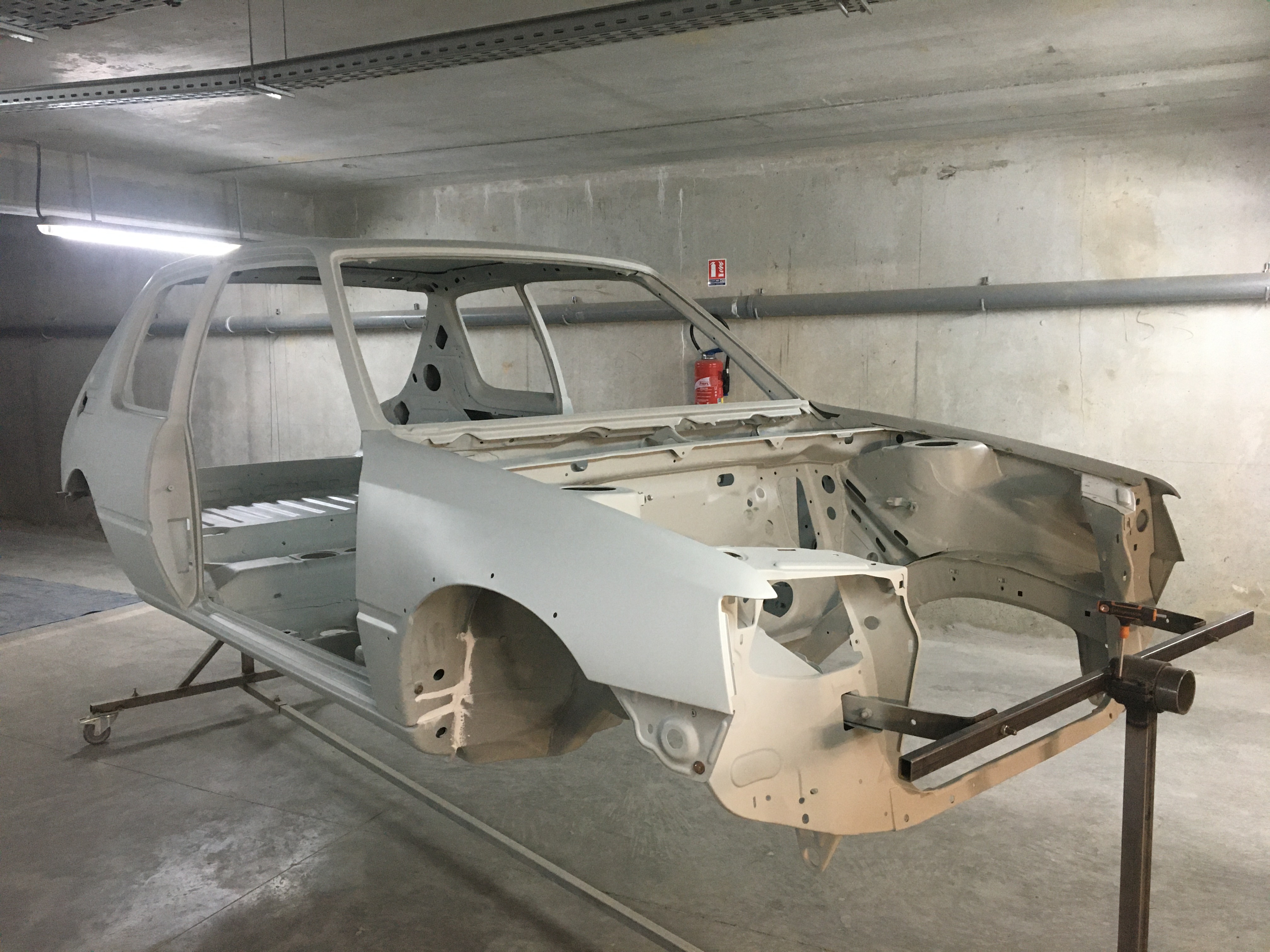

Cet aprèm c’était finalisation de l’apprêt....
j’ai apprêté les ailes av. Je pense avoir plutôt bien réussit le fond de coffre. C’était pas gagné !!! Il n’est pas parfait. Mais c’est à 100 lieues de ce que c’était. Voilà pour aujourd’hui. Y a plus qu’à poncer à l’eau toute cette caisse !!!
- Messages : 19665
- Has thanked : 1638 times
- Been thanked : 1163 times
La vue de dessus, on distingue les lignes de la 205, c'est vraiment beau !
Et quand tu penses qu'elles sont accentuées par les extensions...
C'est l'une des plus belles réussites automobiles mondiale cette caisse.

C’est vrai qu’on a pas vraiment souvent l’occasion de la voir sous cet angle.
Il manque les portes mais ses lignes sont bien dessinées déjà. Les deux ailes avant sont bien gonflées et les arrières très tendues.
J’essayerai de faire une photo avec les ext. Enfin si j’oublie pas !!!
