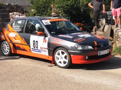

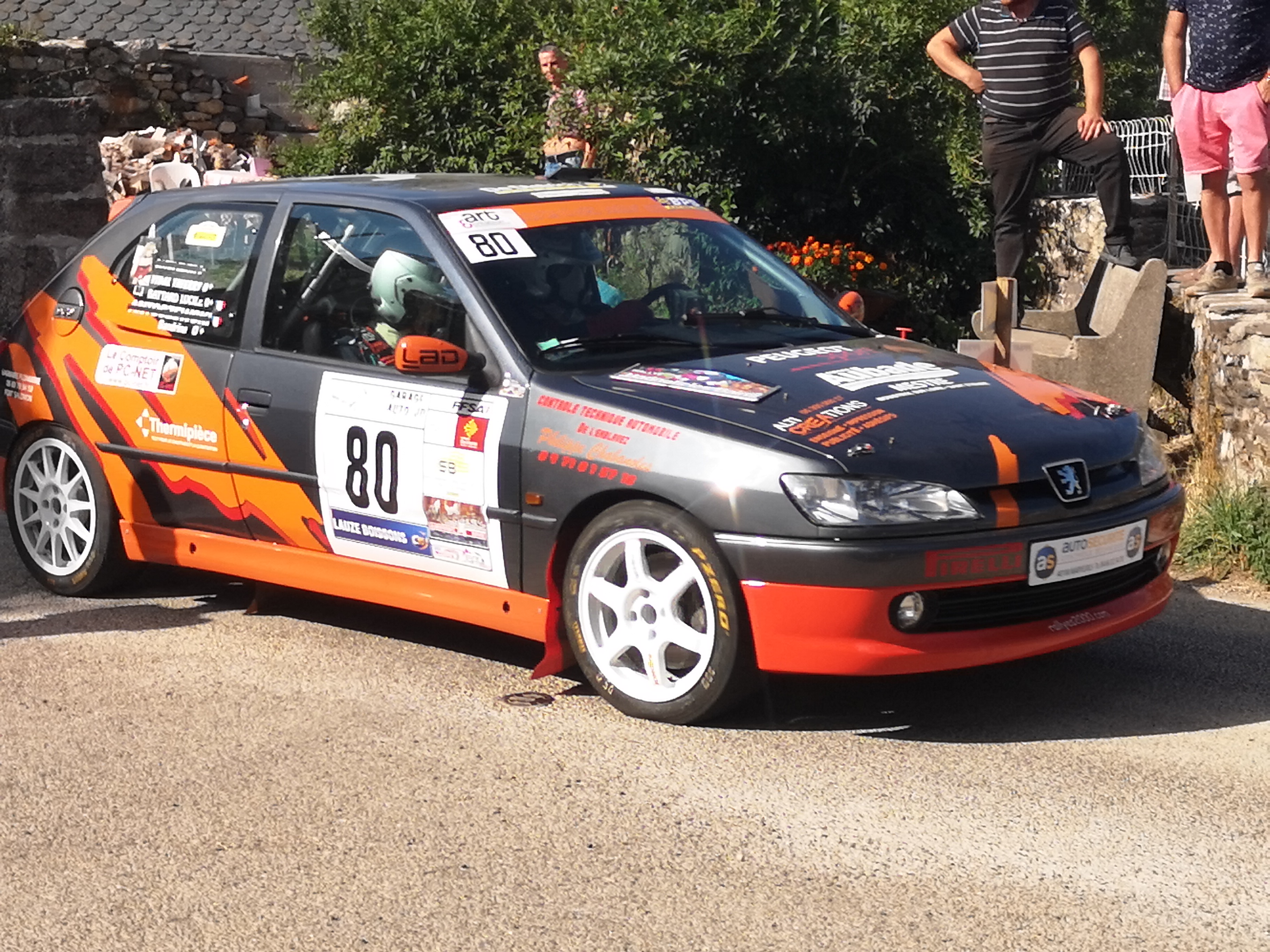

Tu n'aurais pas en photo la 306 n°80 par hasard ?

Yannou a écrit : 10 août 2020, 09:41 :mrgreen:
Salut yannou si une et mal cadré :rolleyes:

Merci <oo>
Je lui transmet
