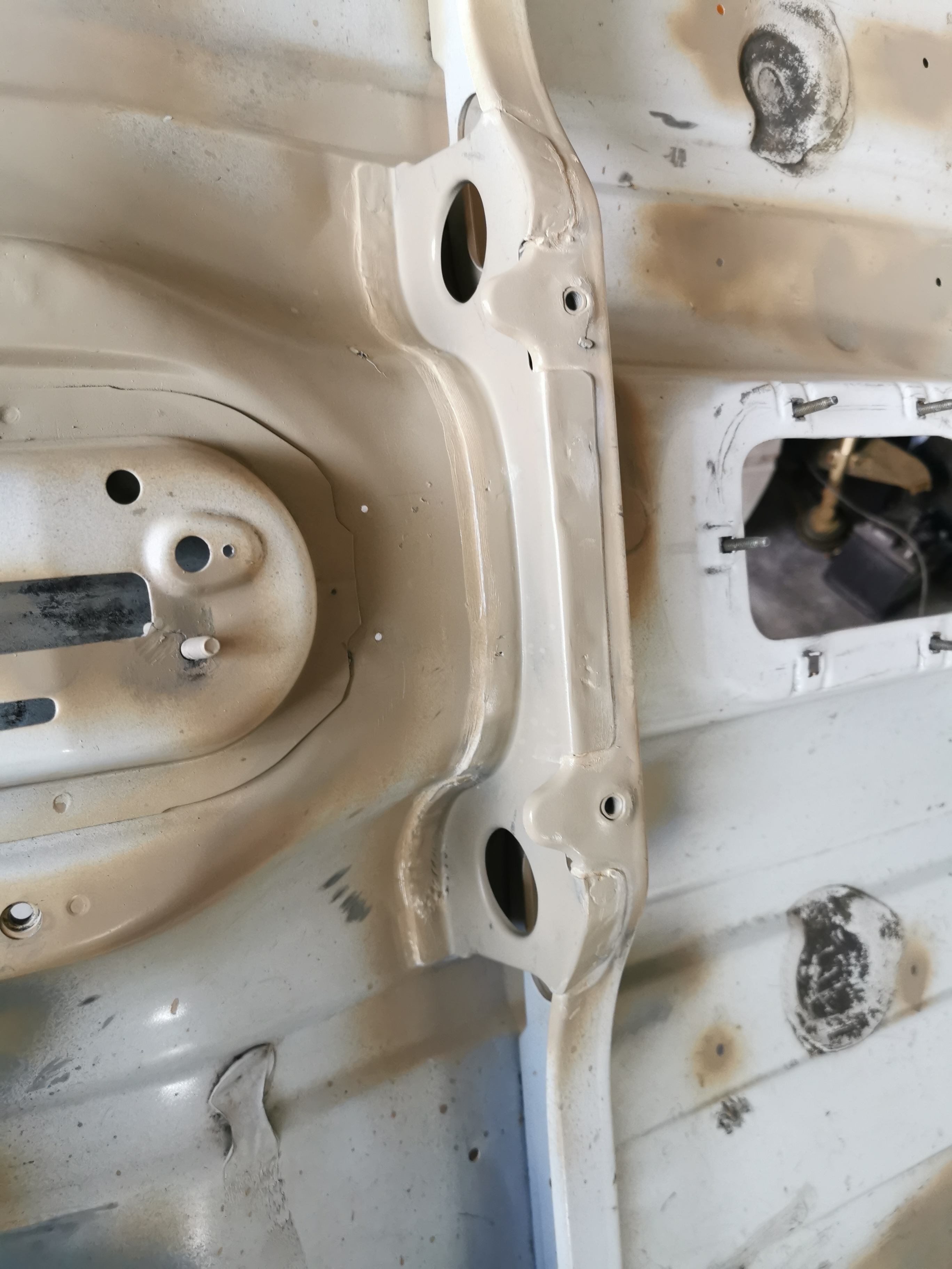

Bon sinon j'ai fait une entorse à la restauration ph1 pour souder le renfort de traverse de siège ph2 :mrgreen:

Je n’avais jamais vu ce renfort. :ok:

Tu as bien fait… C'est tellement fragile ces traverses :o

C’est clair elle sont toujours fissurés, la sa devrait pas bouger tout de suite.

Oui j'espère que maintenant elle iras mieux :ok:

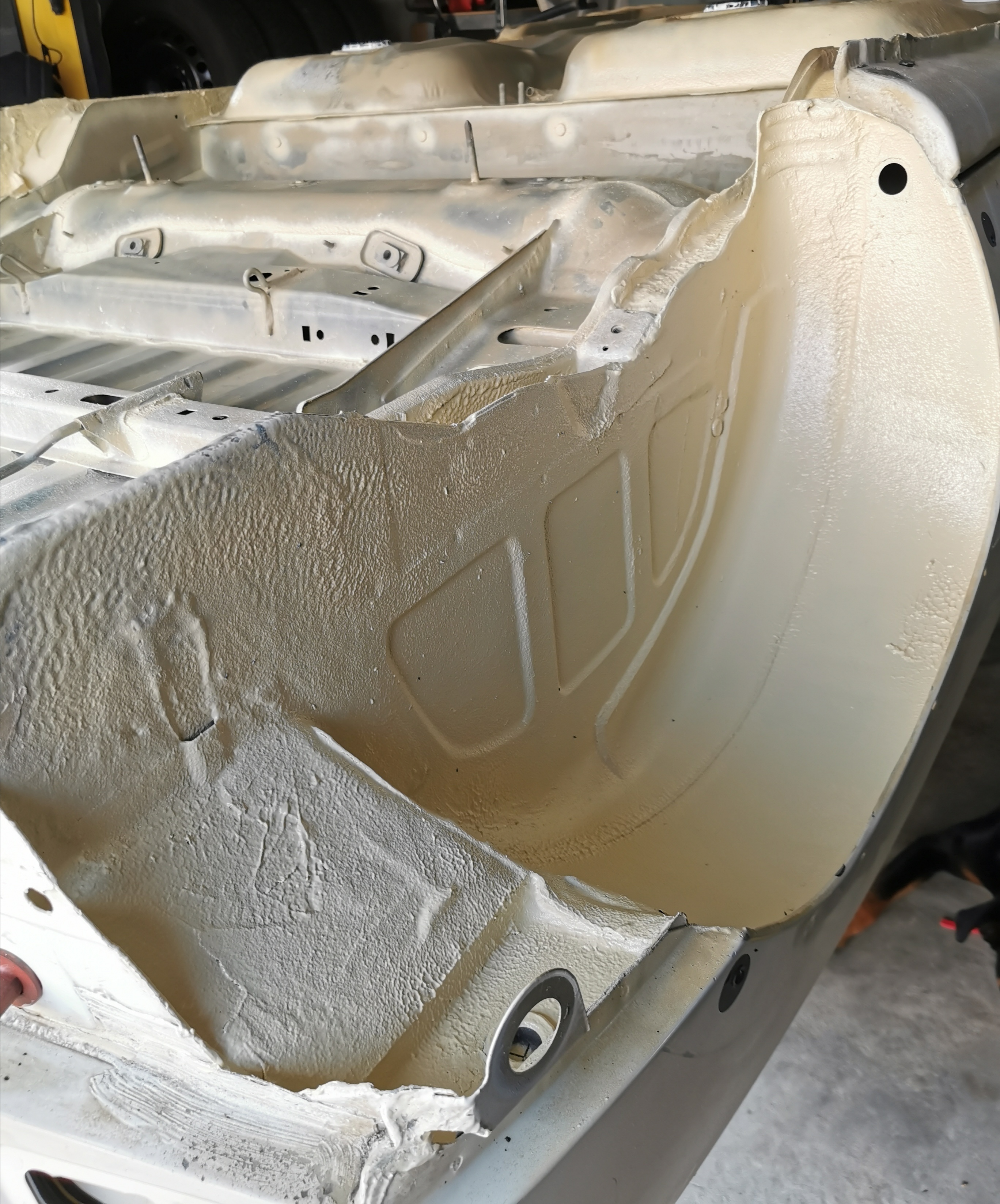

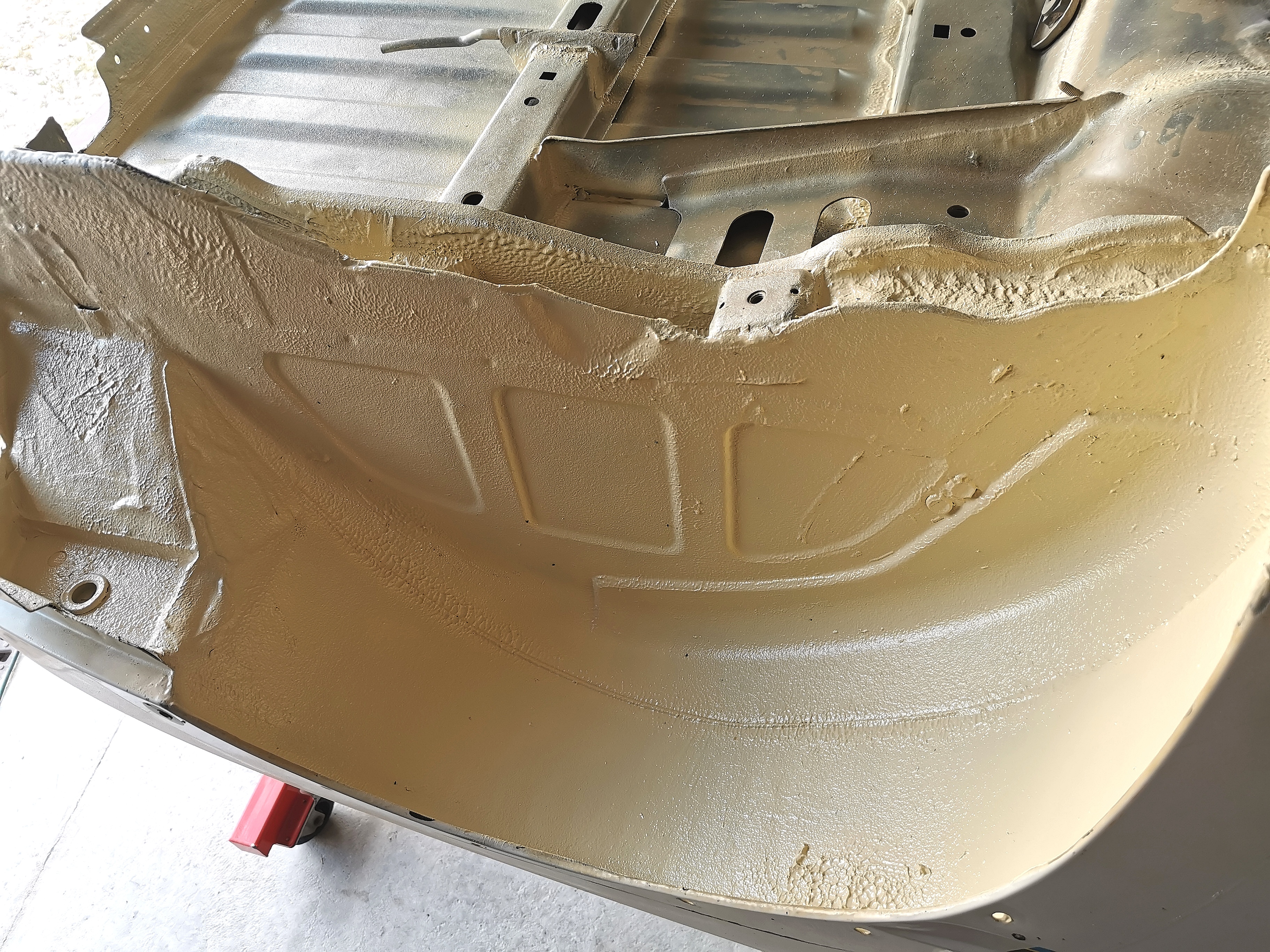

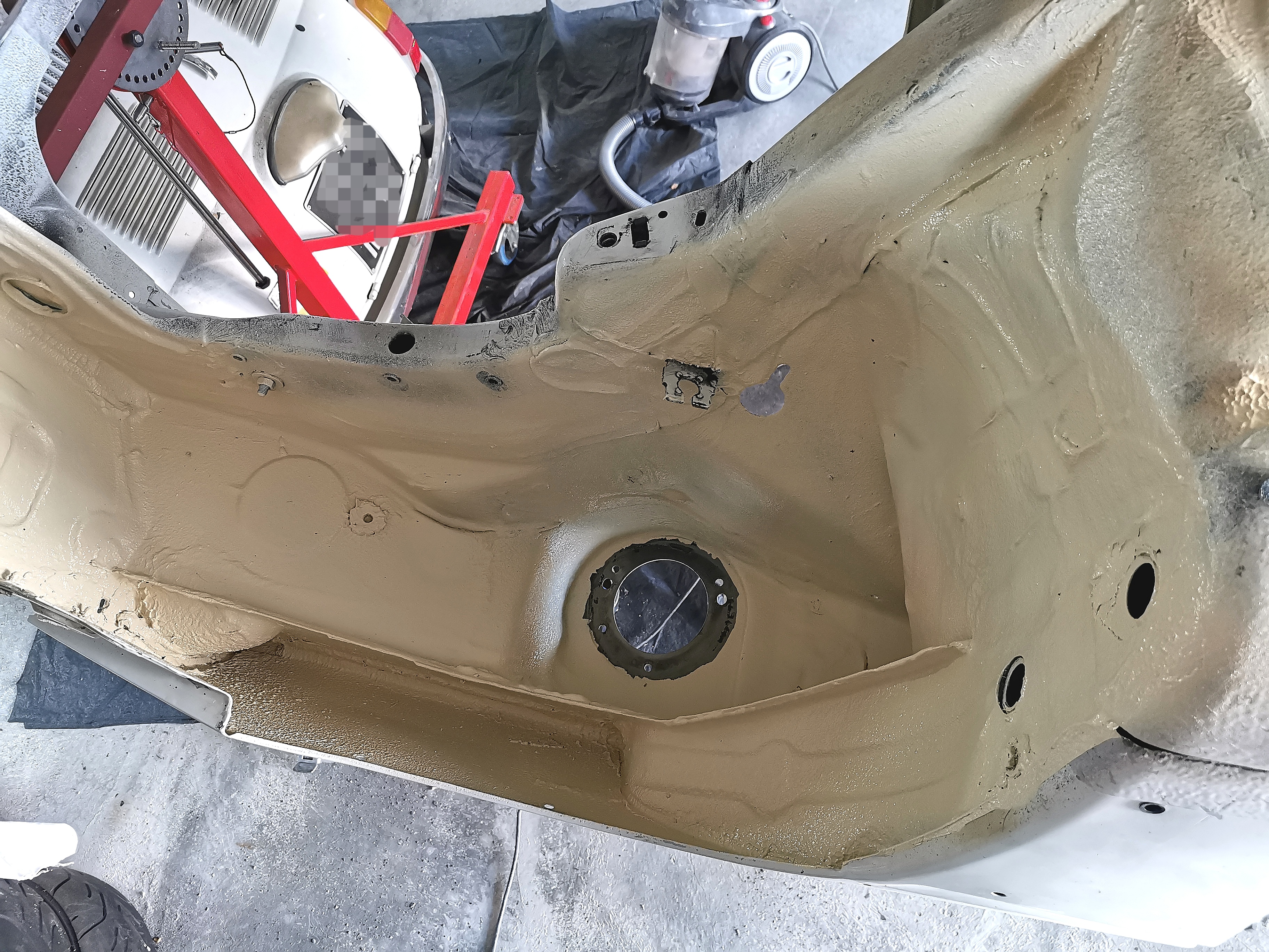

Sinon les passages de roues sont fini d'être isolé au sika 529at suivras ensuite après 15 jours de séchage et d'évaporation des solvants la pose d'appret et de la peinture.

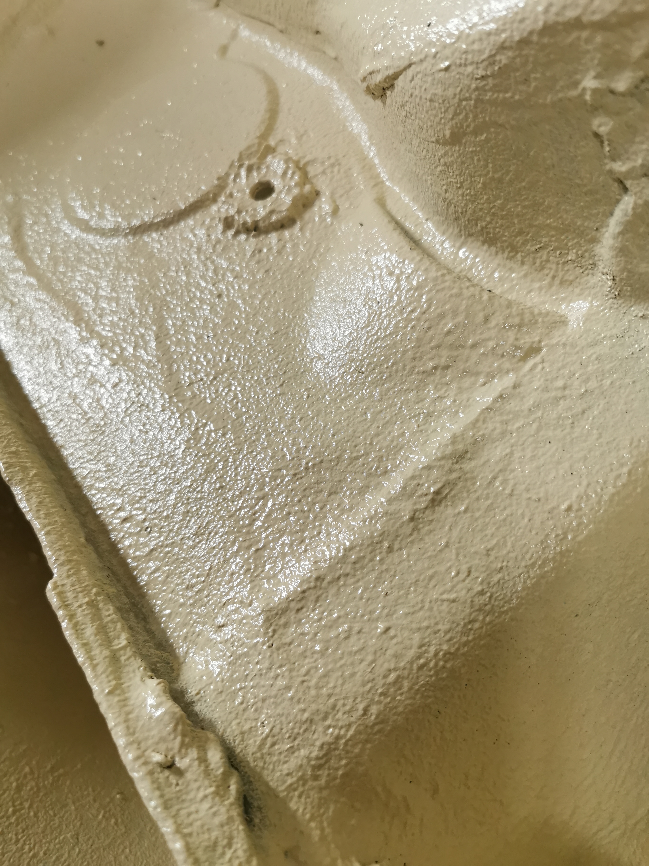

Bon sinon voilà la texture du produit après 24h... Je sais pas pour vous mais je trouve que c'est pas mal du tout :ok:

Le résultat est plutôt bien. Ça semble un peu plus granuleux que l’origine. Non pas que je prône le full stock, loin de là. C’est au nettoyage que je pense !! :mrgreen:
Mais c’est propre. :ok: Bravo.

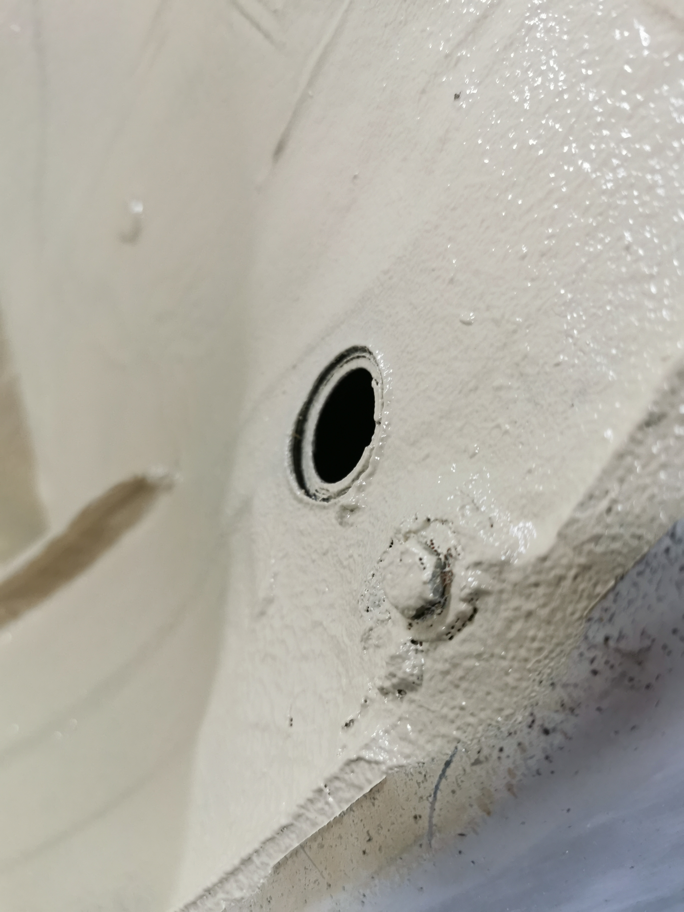

Je vois aussi que le pion qui sert à fixer le cric est percé complètement. C’est toi qui a fait ça ? Le mien n’est pas débouchant. :huh:

Tu as utilisé combien de cartouche ?

En tout 7 cartouche de sika 529at et 1 de sika 527at.
