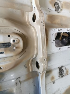

Bon sinon j'ai fait une entorse à la restauration ph1 pour souder le renfort de traverse de siège ph2 :mrgreen:
Messages : 5905
Has thanked : 748 times
Been thanked : 1046 times
Re: Une lozérienne féminine !!
Elle va aller beaucoup moins vite cette auto maintenant !! :p :mrgreen:
Je n’avais jamais vu ce renfort. :ok:
Messages : 3906
Has thanked : 566 times
Tu as bien fait… C'est tellement fragile ces traverses :o

C’est clair elle sont toujours fissurés, la sa devrait pas bouger tout de suite.

Oui j'espère que maintenant elle iras mieux :ok:

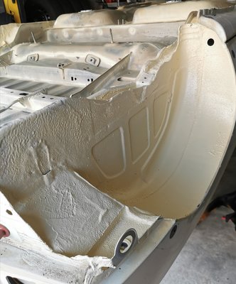

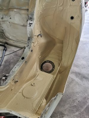

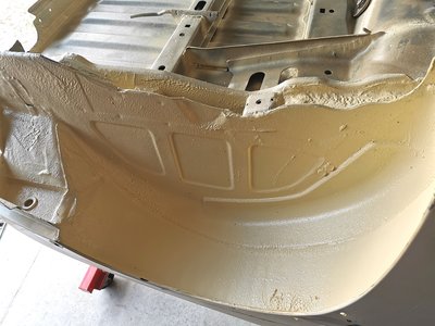

Sinon les passages de roues sont fini d'être isolé au sika 529at suivras ensuite après 15 jours de séchage et d'évaporation des solvants la pose d'appret et de la peinture.

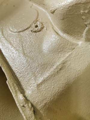

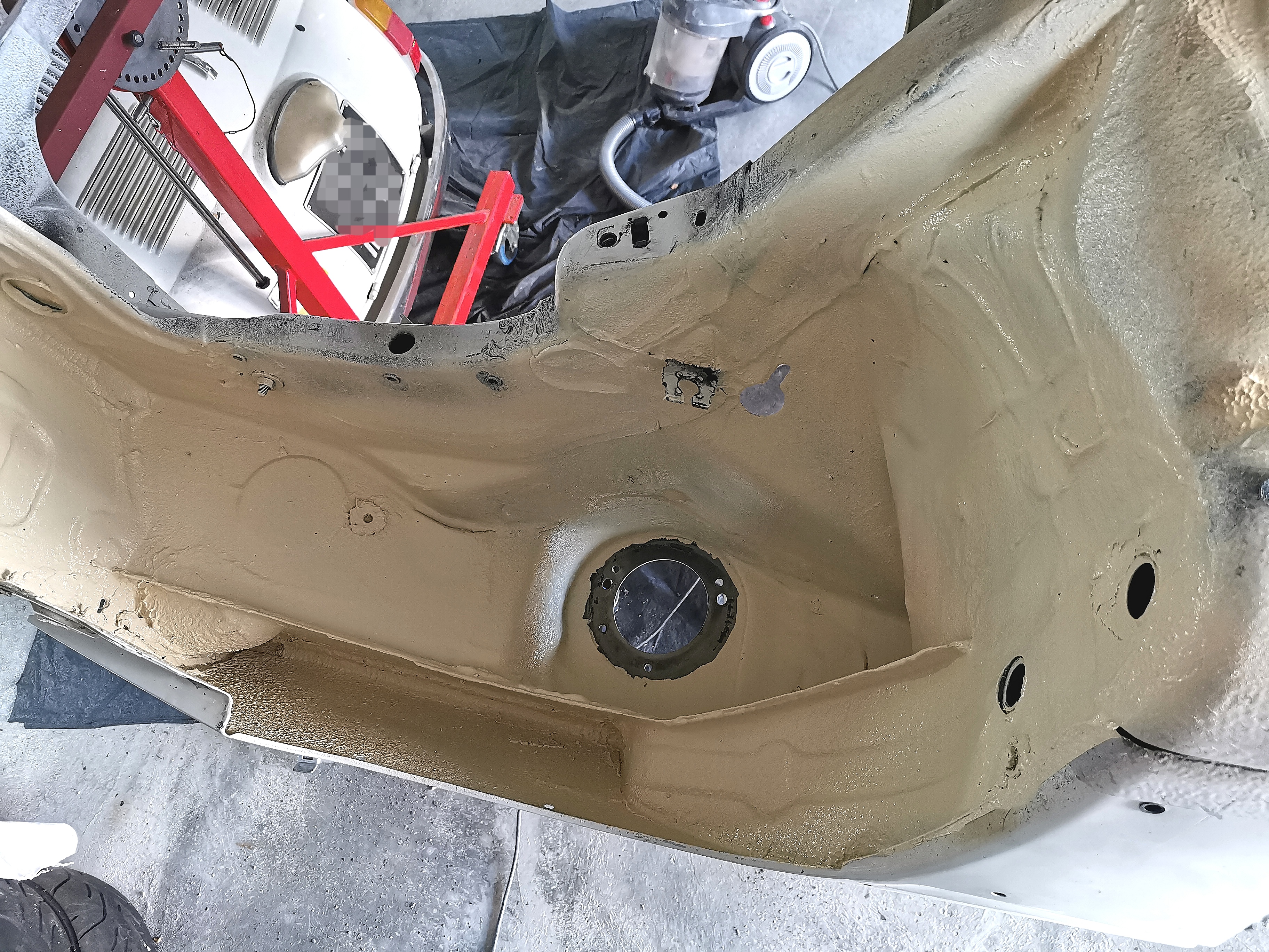

Bon sinon voilà la texture du produit après 24h... Je sais pas pour vous mais je trouve que c'est pas mal du tout :ok:
Messages : 5905
Le résultat est plutôt bien. Ça semble un peu plus granuleux que l’origine. Non pas que je prône le full stock, loin de là. C’est au nettoyage que je pense !! :mrgreen:
Mais c’est propre. :ok: Bravo.

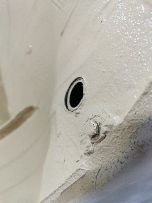

Je vois aussi que le pion qui sert à fixer le cric est percé complètement. C’est toi qui a fait ça ? Le mien n’est pas débouchant. :huh:

Tu as utilisé combien de cartouche ?
Messages : 3031
Has thanked : 806 times
Been thanked : 1200 times
rud a écrit : 24 juil. 2020, 07:19 Super, ça avance ! :ok:
En tout 7 cartouche de sika 529at et 1 de sika 527at.
