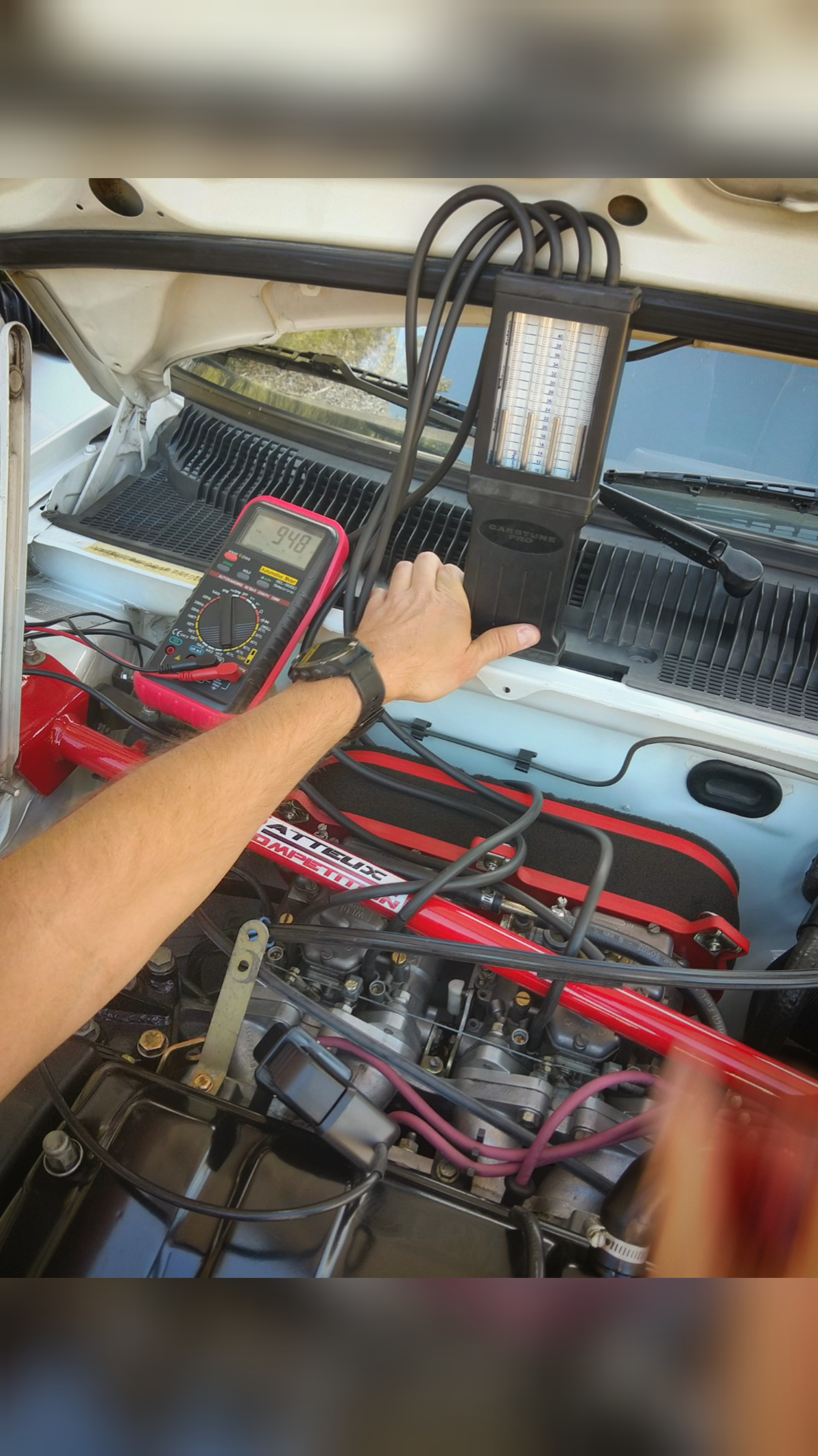

Bon et bien je suis moi aussi passé sur les gicleurs 65f8 merci Cricri et Poulou au passage, mais chez moi ça marche pas :lol:
Il faut savoir que mes gicleurs n'étaient deja pas d origine puisque repercés a quelque chose comme 67 voir 68 mais avec le f21. Bref elle fonctionnait très très bien, j ai voulu testé :ok:
Alors comme la plupart j ai un râlenti hyper stable, plus coupleuse à bas régime mais pas du tout rageur dans les tours :blink: ça se traine un peu la bite même :ph34r:.
Par contre j ai de très désagréables petits hochetements au lâcher et reprise des gaz.
J ai testé sur 80 bornes mais me suis pas régalé quoi.
Donc demain je repasse sur mes anciens gicleurs histoire de voir la différence sans trop de délai :ok:

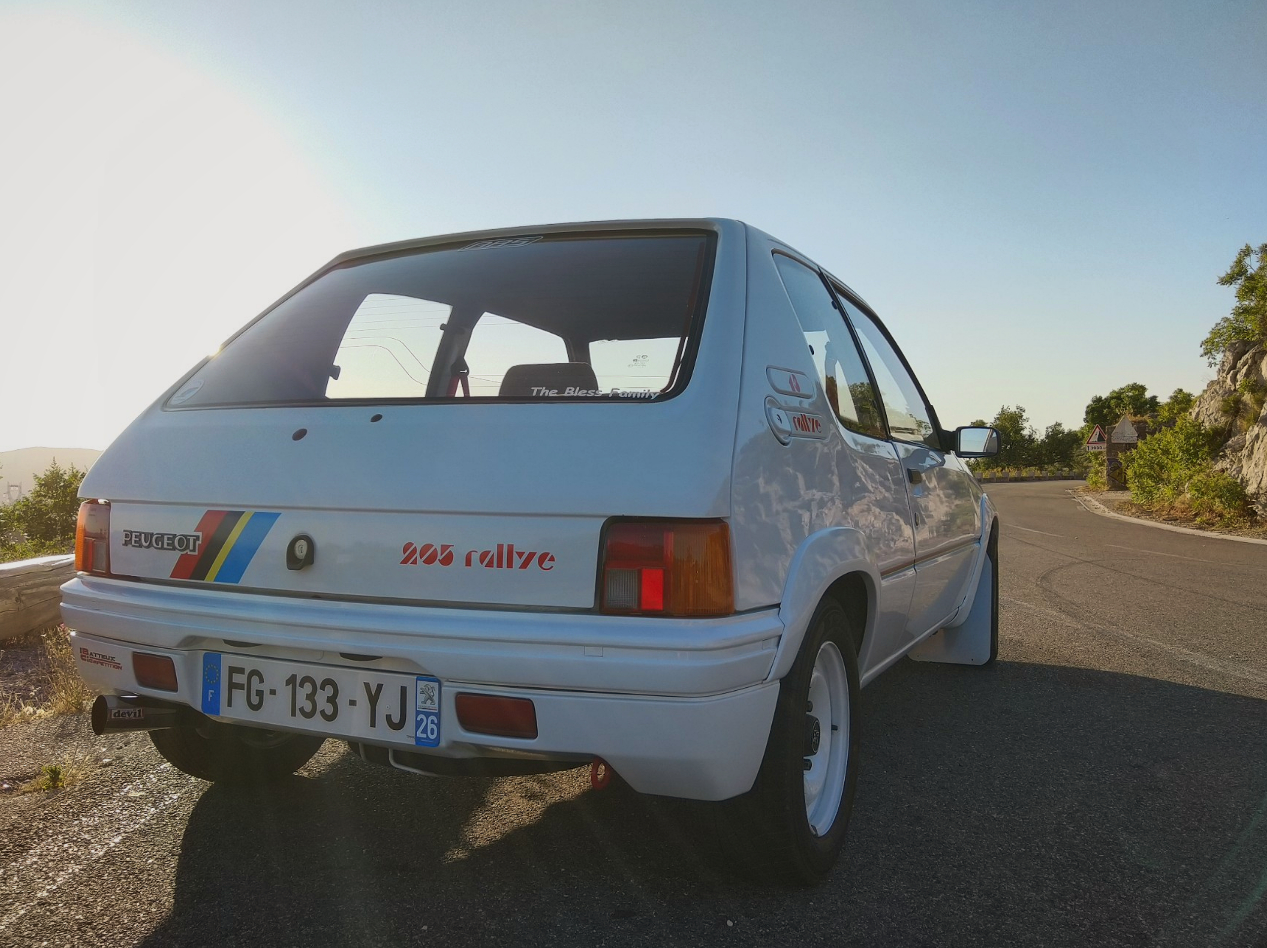

Quelques photos quand même B)

Re: Notre 205 Rallye !!
Bon c est confirmé, ce soir remise des anciens gicleurs. Tout ré fonctionne à merveille <oo>
Alors effectivement avec les 65f8 ça tracte sévère en dessous de 4000 mais après ça monte pas très vite contrairement à mes anciens gicleurs.
Et je démarre moins bien à chaud avec les 65f8.
Voilà pour mon expérience, après est ce que la modif solution F y fait quelque chose sur mes tubes d émulsions je ne sais pas. Ça doit être un tout comme disait Jean :ok:
Petit photo sur ma route test...
