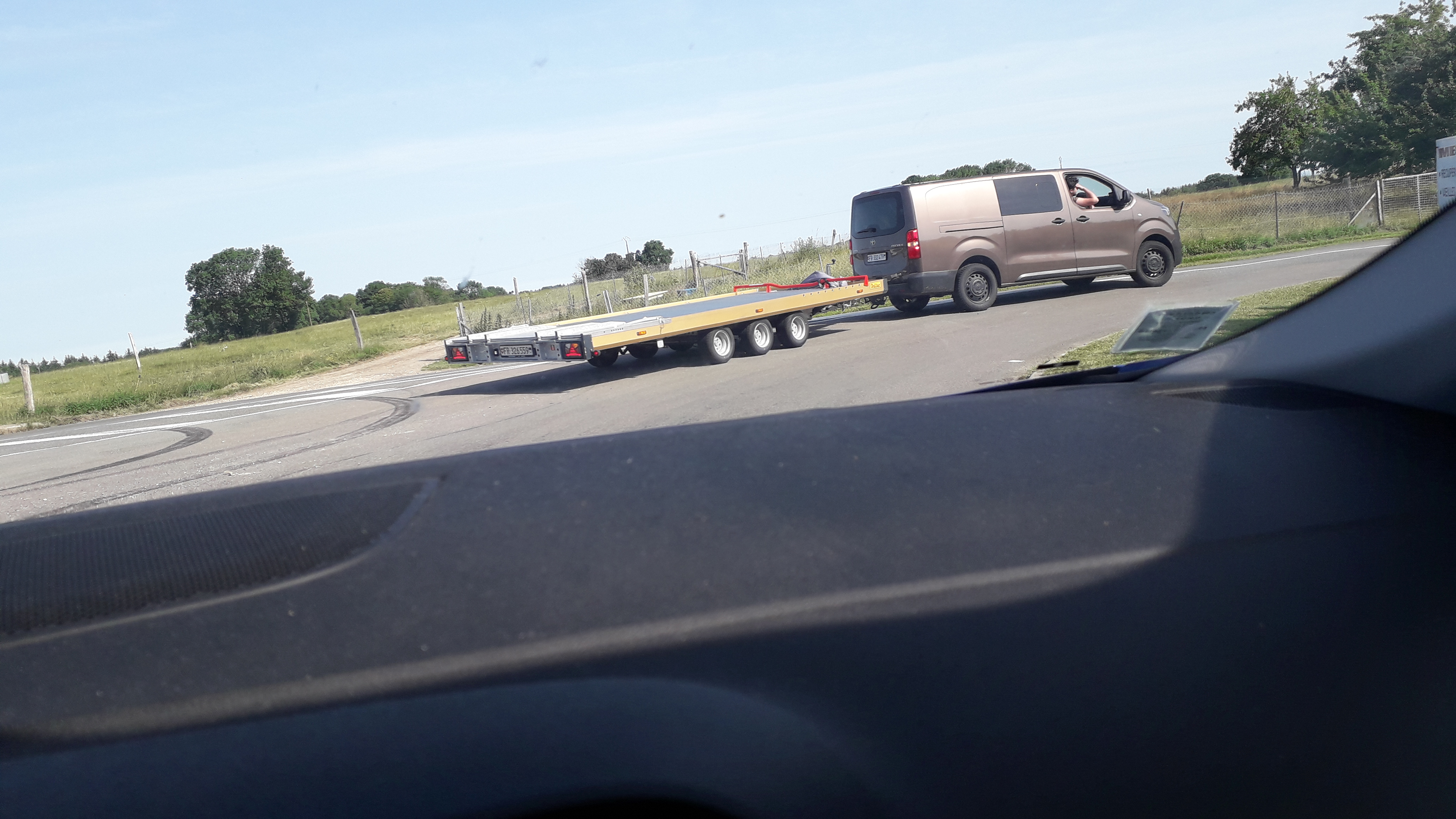

Je vous parlais des porte auto que je vois en suisse, j'en suivais un justement ce matin
Bon 3 essieux sur le coup, et je me demande si ce n'est pas plus petit que 10pouces les roues
Messages : 1040
Been thanked : 298 times
Re: Vos porte auto...
Il faut bien faire la différence entre un porte voiture et une remorque plateau :ok: et ce model à 3 essieux est une remorque plateau qui peu servir à mètre une auto :ok: mais qui n'est pas prévu pour ça à la base :o
Messages : 6993
Has thanked : 802 times
Been thanked : 1212 times
C’est pour des engins de chantier un plateau comme ça !!!
Message par Florallye25 »
Alors lui je le vois souvent, et avec toujours une auto dessus, et la plupart du temps de la golf 1 ou 2 de course de côté, limite proto..
