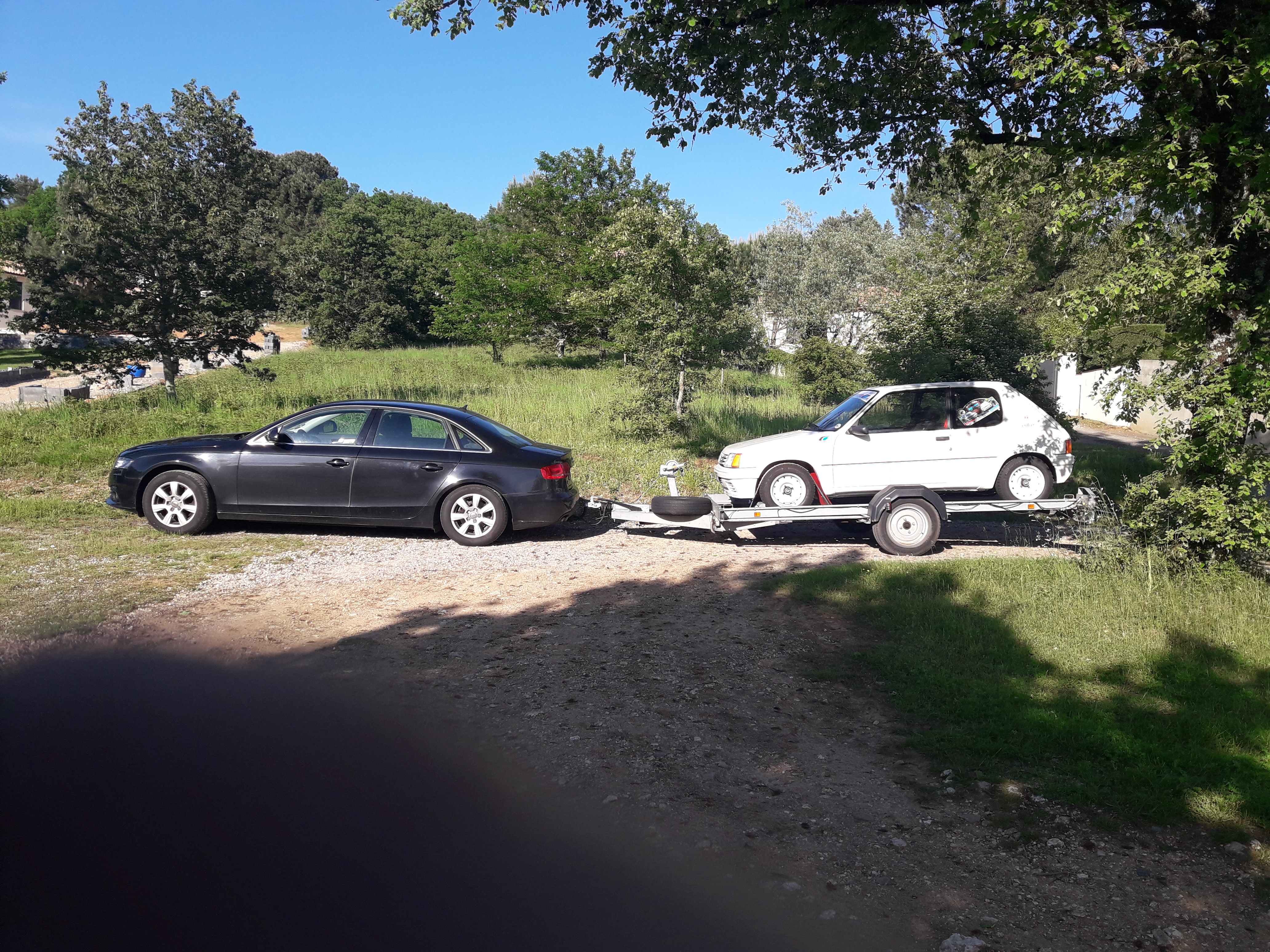

Une Trigano, comme beaucoups.......a vide Nickel.......Première sortie, pour une nationale, je me suis fais surprendre sur une grande courbe et sur une deux voie,..........j'étais beaucoup trop vite, 110 Km en courbe.......et 205 un peu trop sur l'arrière. J'ai avancé les cales, le centre de gravité est devant les roues de la remorque, sur les conseils de Barbiche.
Je tracte avec une Audi A4, qui est particulièrement basse, alors effectivement c'est un peu moche comme attelage, mais ça fonctionne bien maintenant.

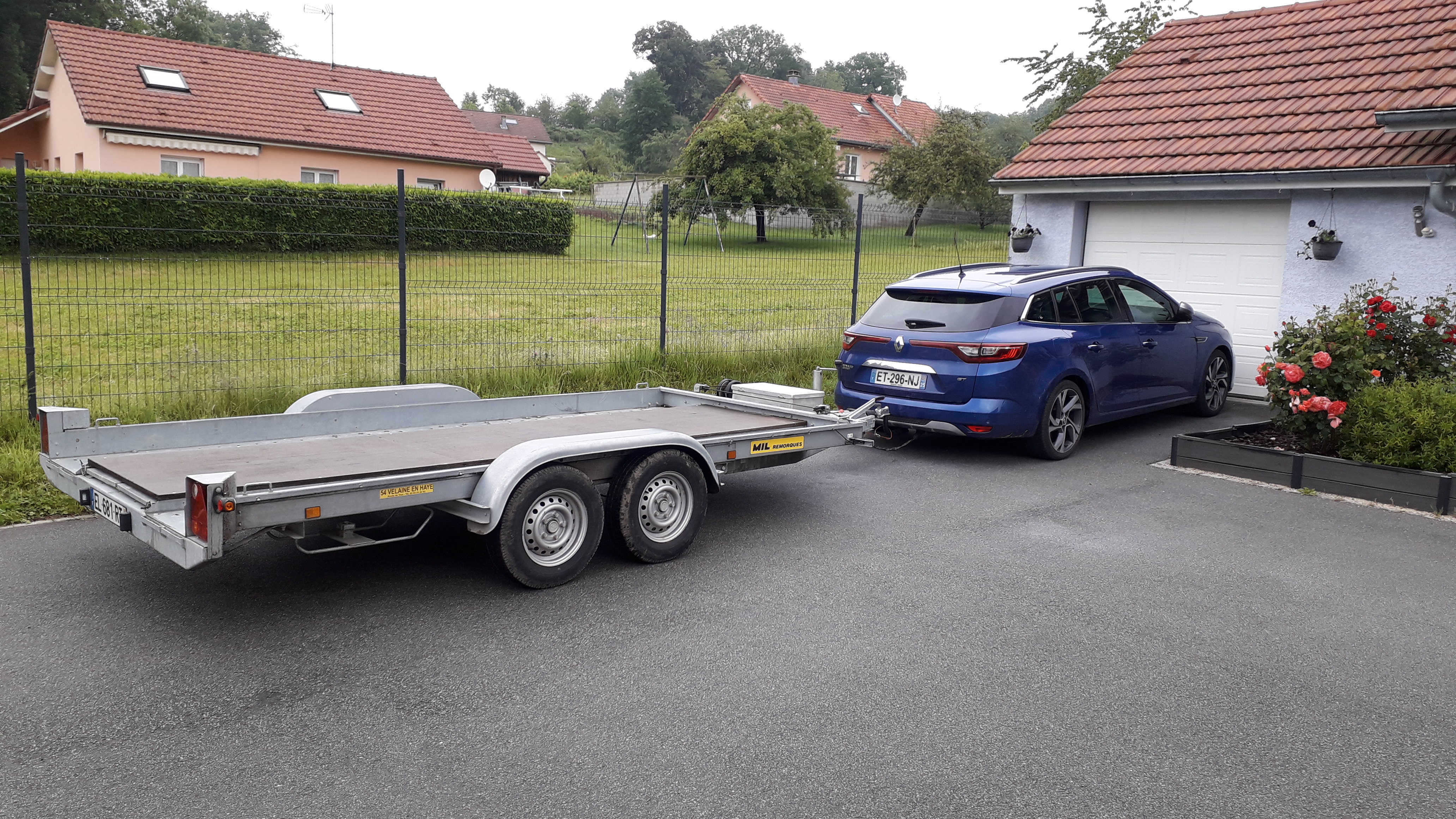

Je confirme que le double essieu est lourd et encombrant, j'en ai emprunté un hier à un copain qui emmène des américaines limite déjà trop pour ma megane
