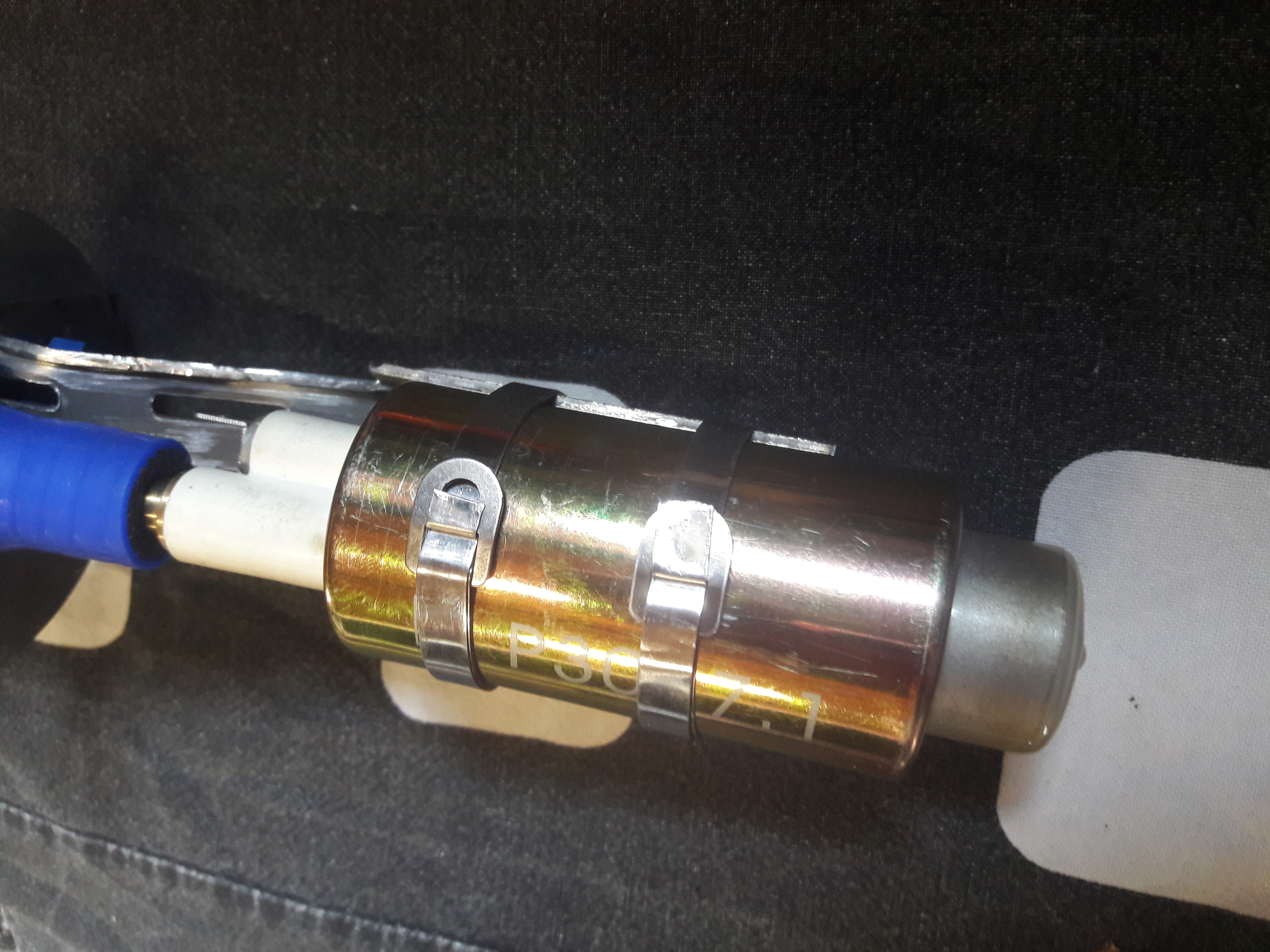

Yannou a écrit : J'avais mis un collier pour bien maintenir la pompe, mais je n'avais pas prévu ça :lol: 20200525_110710.jpg
Çà résiste à l'essence les petits colliers noirs en plastique? Il ne vaudrait pas mieux le faire avec un collier métal serti si le serflex ne passe pas?
Et voilà
C'était l'évolution du mois, la suite le mois prochain :mrgreen:
Et...ça résiste à l'essence ces petits colli.... :mrgreen: ok............... :jesors:

gousk a écrit : Çà résiste à l'essence les petits colliers noirs en plastique? Il ne vaudrait pas mieux le faire avec un collier métal serti si le serflex ne passe pas?
Là je pense que oui :lol:

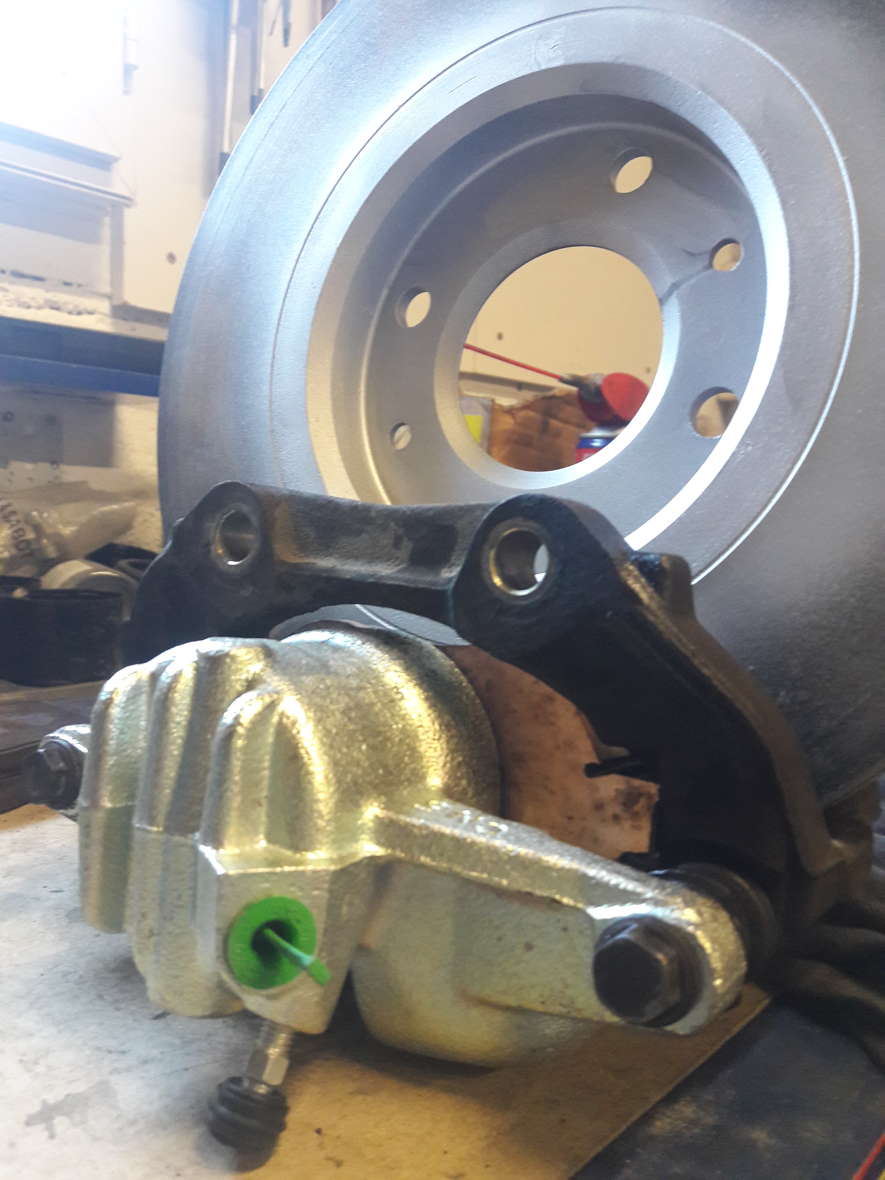

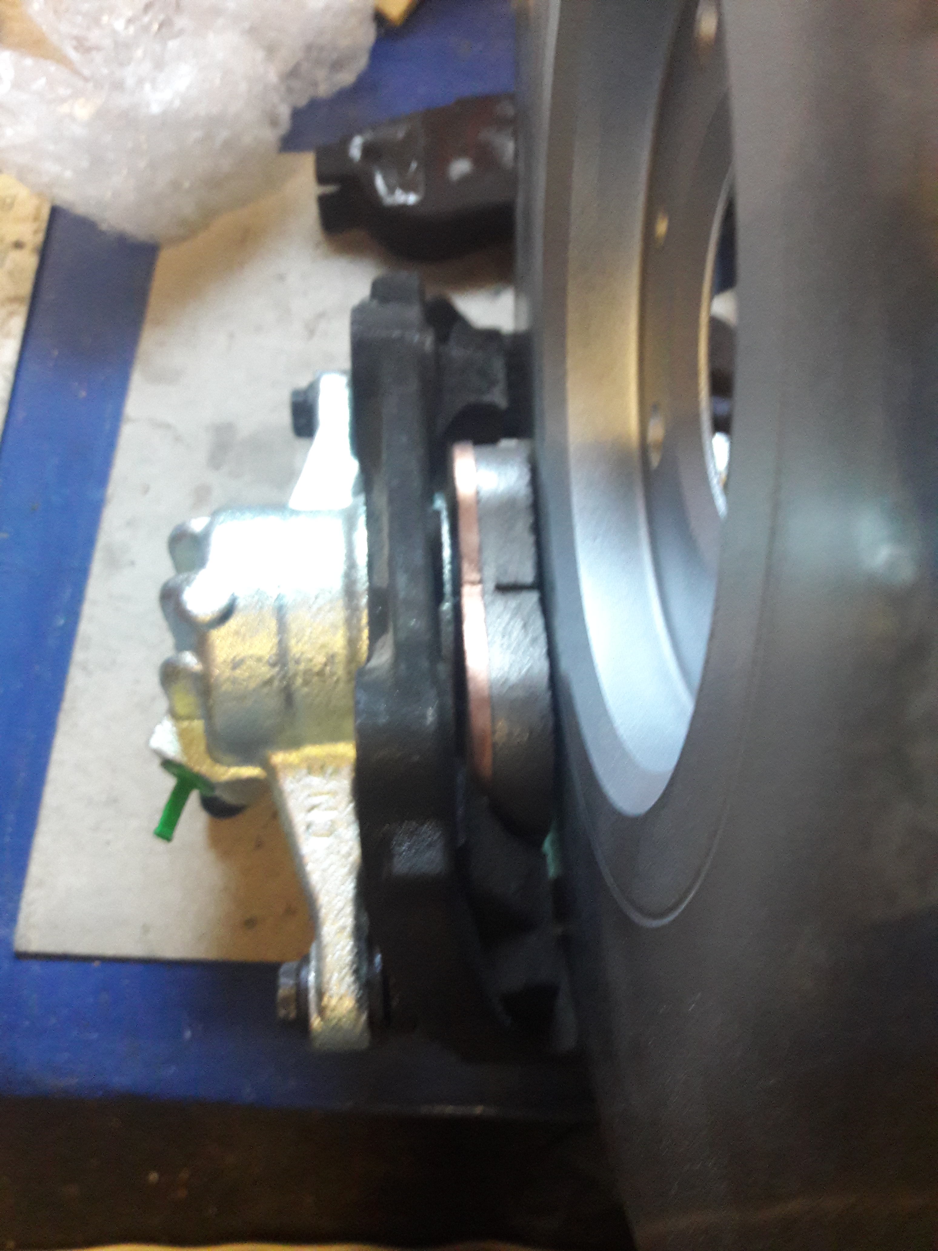

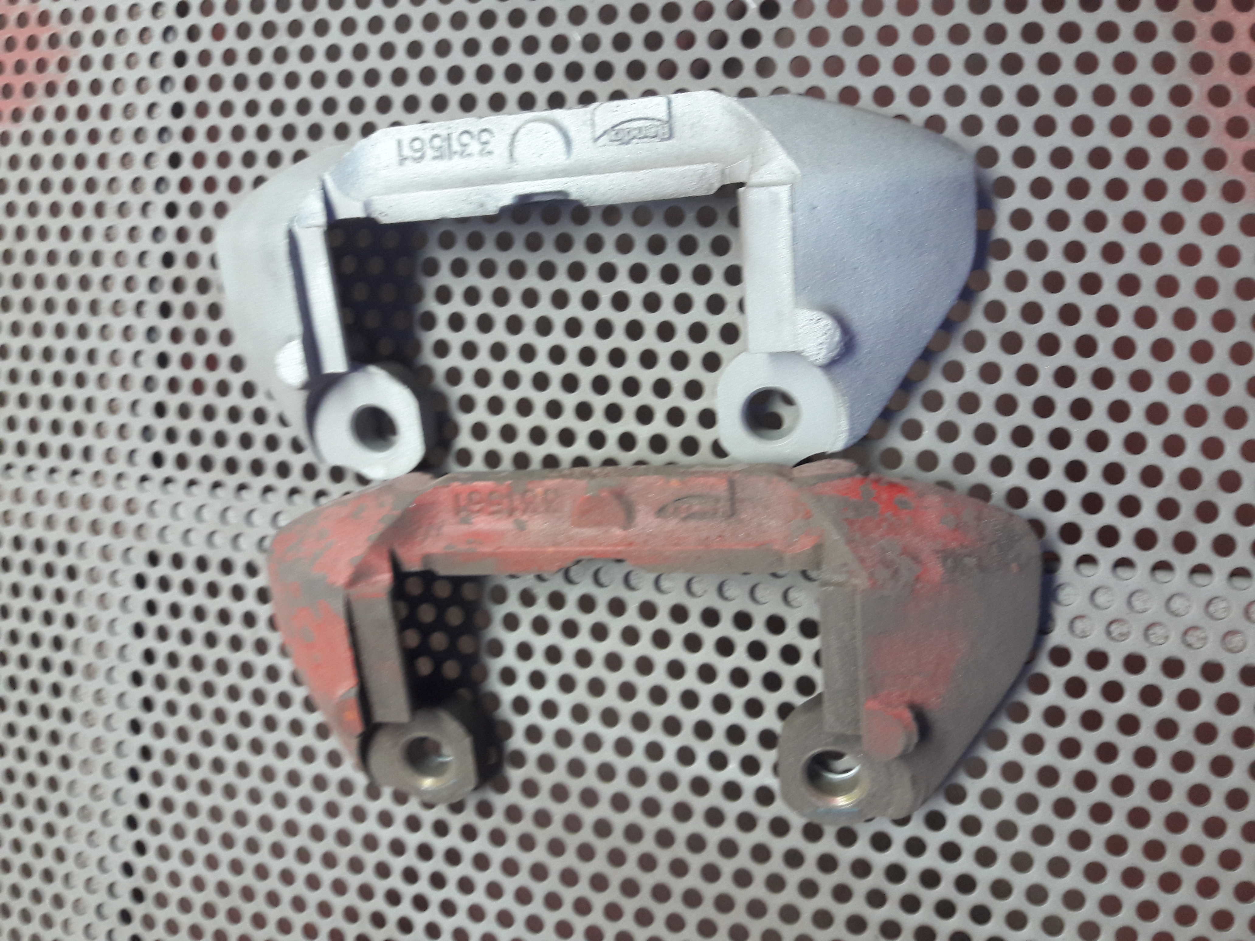

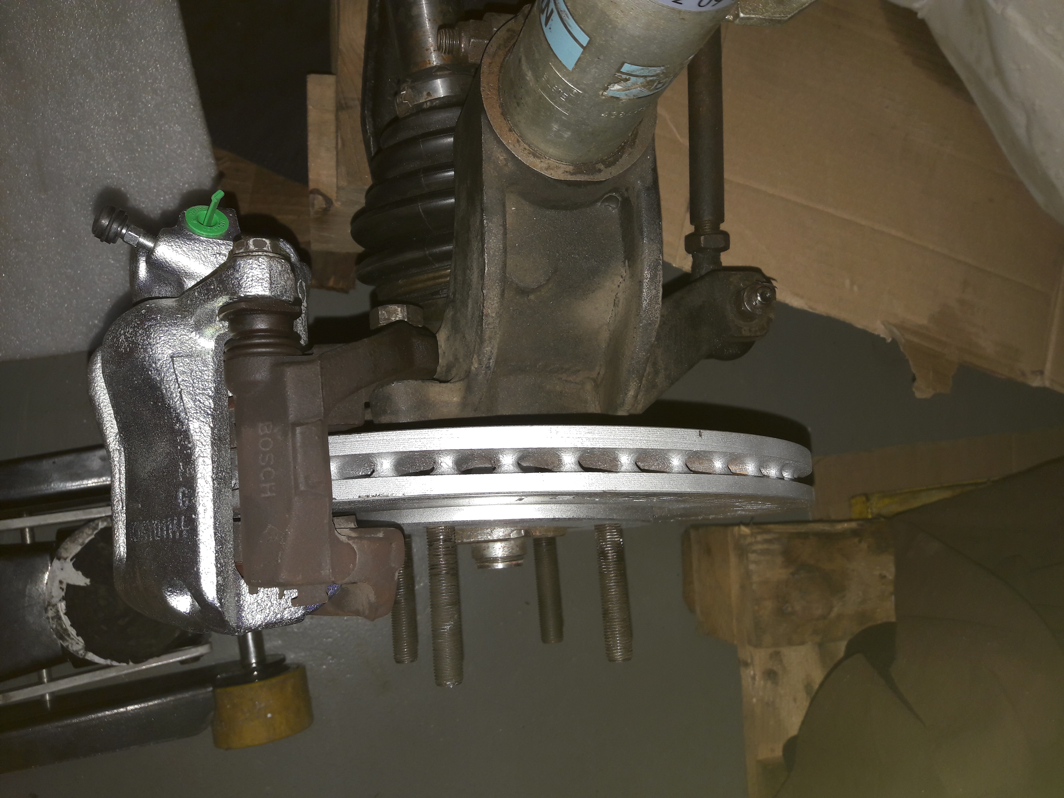

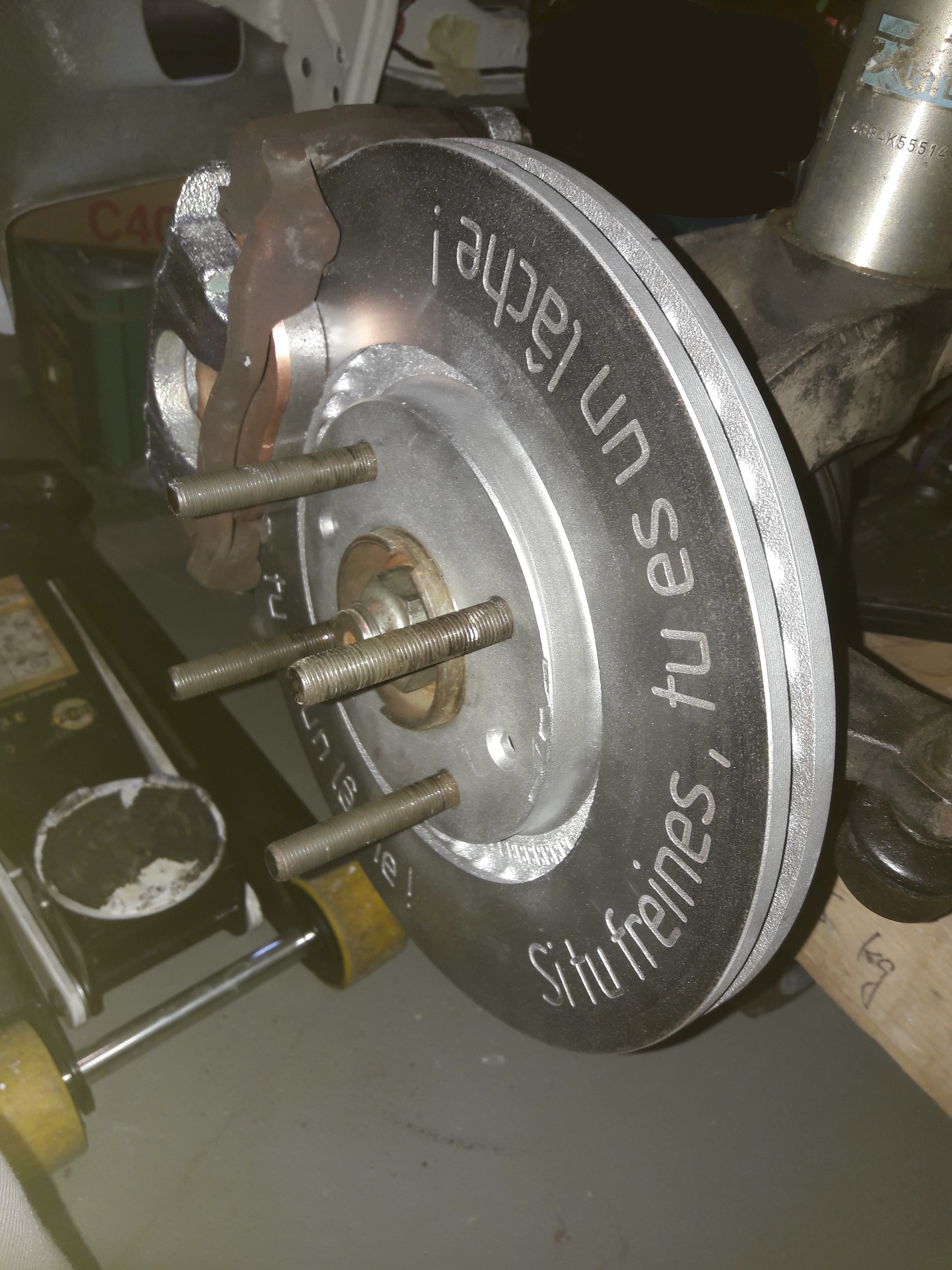

Bon, j'avoue ça n'a pas très avancé, la blanche a prit la priorité en 2ème partie de 2020.
Aujourd'hui, réception des étriers complets d'occaz Bosch de 307 HDI en 283, je les avais déjà commandé en neuf chez Oscaro, mais je n'avais pas vu qu'il n'y avait pas les chapes... :day:
J'avais déjà récupéré un train avant complet de 205 GTI avec des étriers de 307 il y a quelques temps, mais c'était des Lucas et l'entraxe de la chape n'allait pas.
Mais là, c'est enfin bon :bien:
J'ai tout mis en place à blanc pour valider et tout rentre bien.
ça passe fin en 15'
ça passe fin en 15'

Bien le disque "rainuré" ! :mrgreen:
Has thanked : 807 times
Re: La Schtroumpfette.
:lol: :lol: :lol: :lol:

trop de la balle ce disque.....

J'adore les disques :lol:

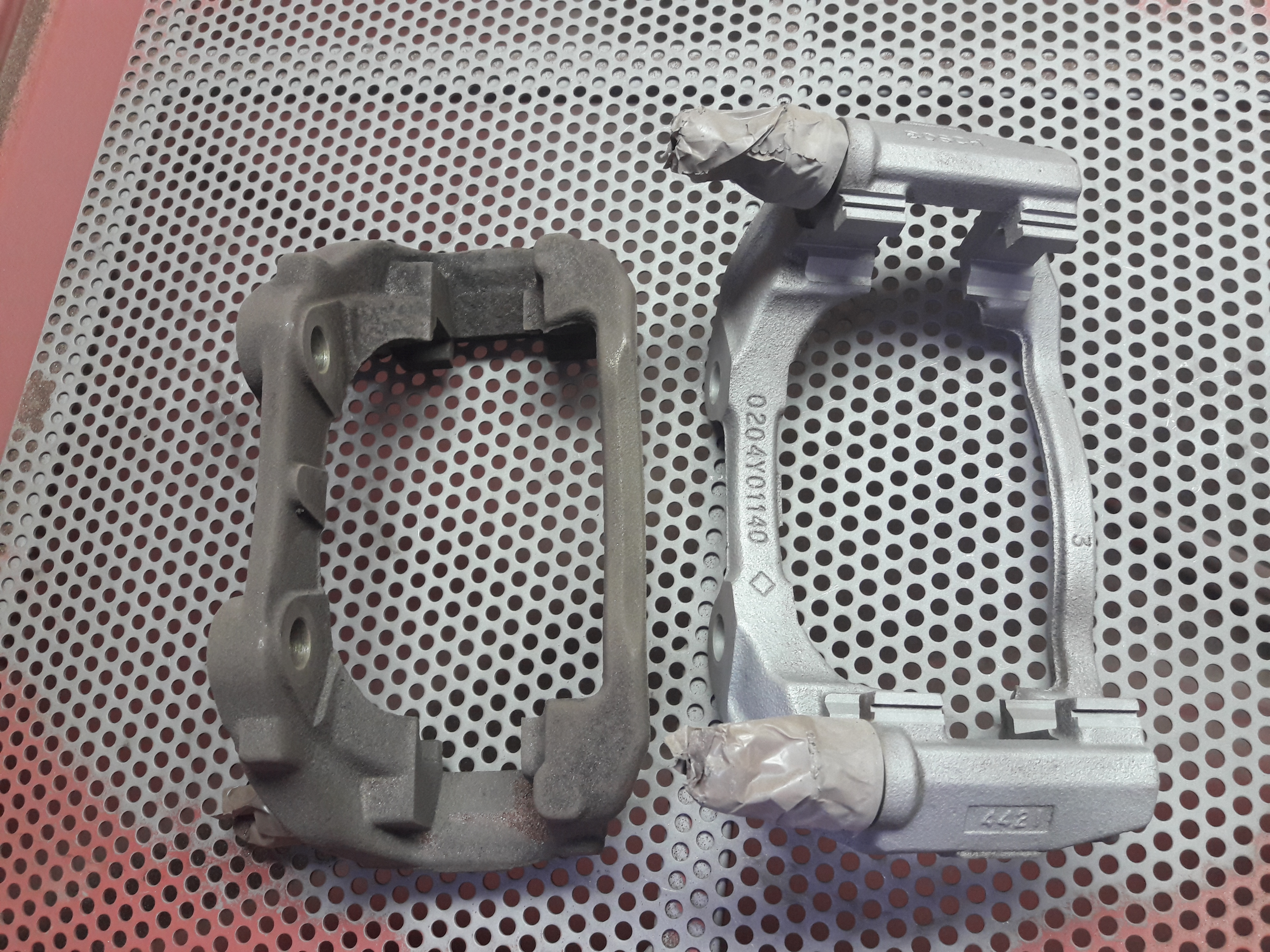

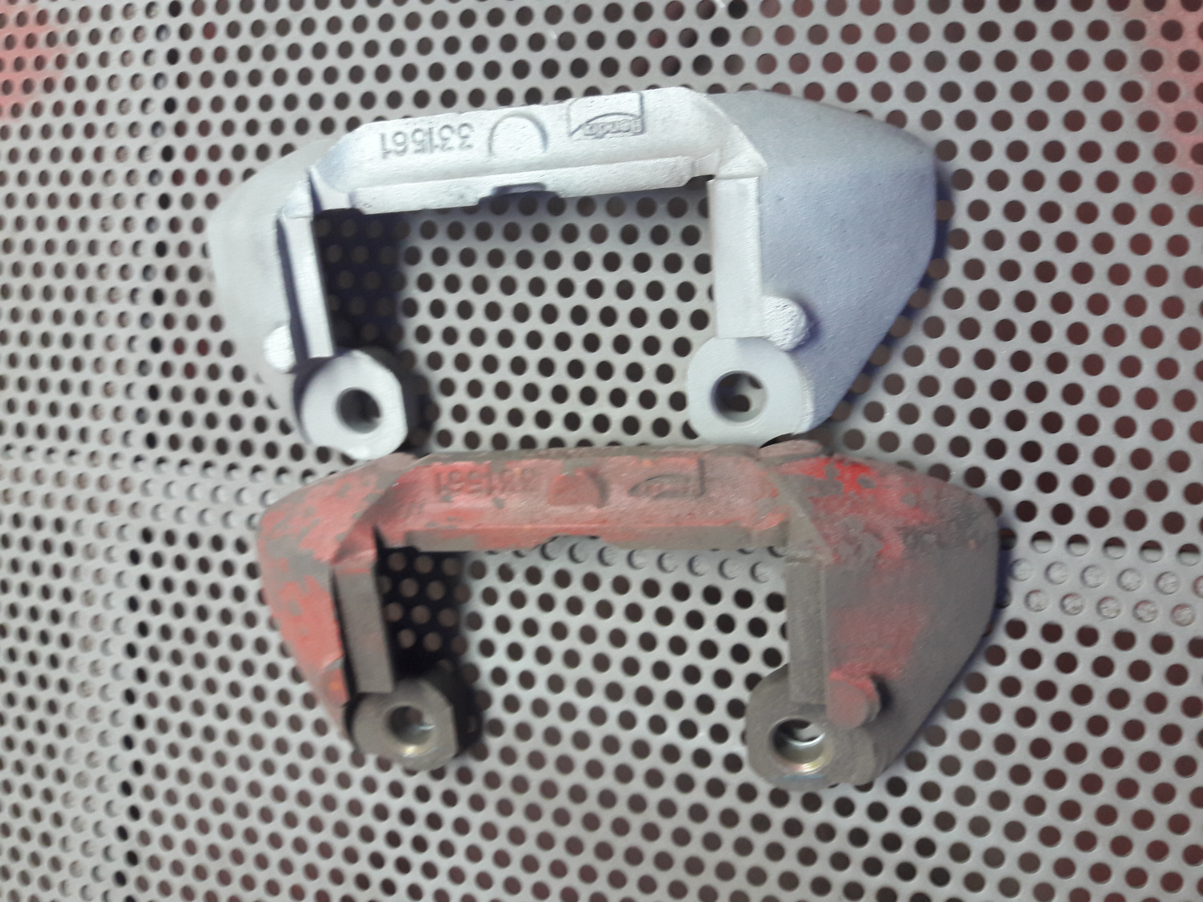

Arrière
lex
Messages : 361
Localisation : Loire 42
Has thanked : 80 times
Been thanked : 120 times
Message par lex »
Alors quelle couleur pour les chappes de frein B) B)
Messages : 3915
Has thanked : 568 times
Been thanked : 337 times
lex a écrit : 27 janv. 2021, 19:55 Alors quelle couleur pour les chappes de frein B) B)
Rouge, ça freine mieux :p
