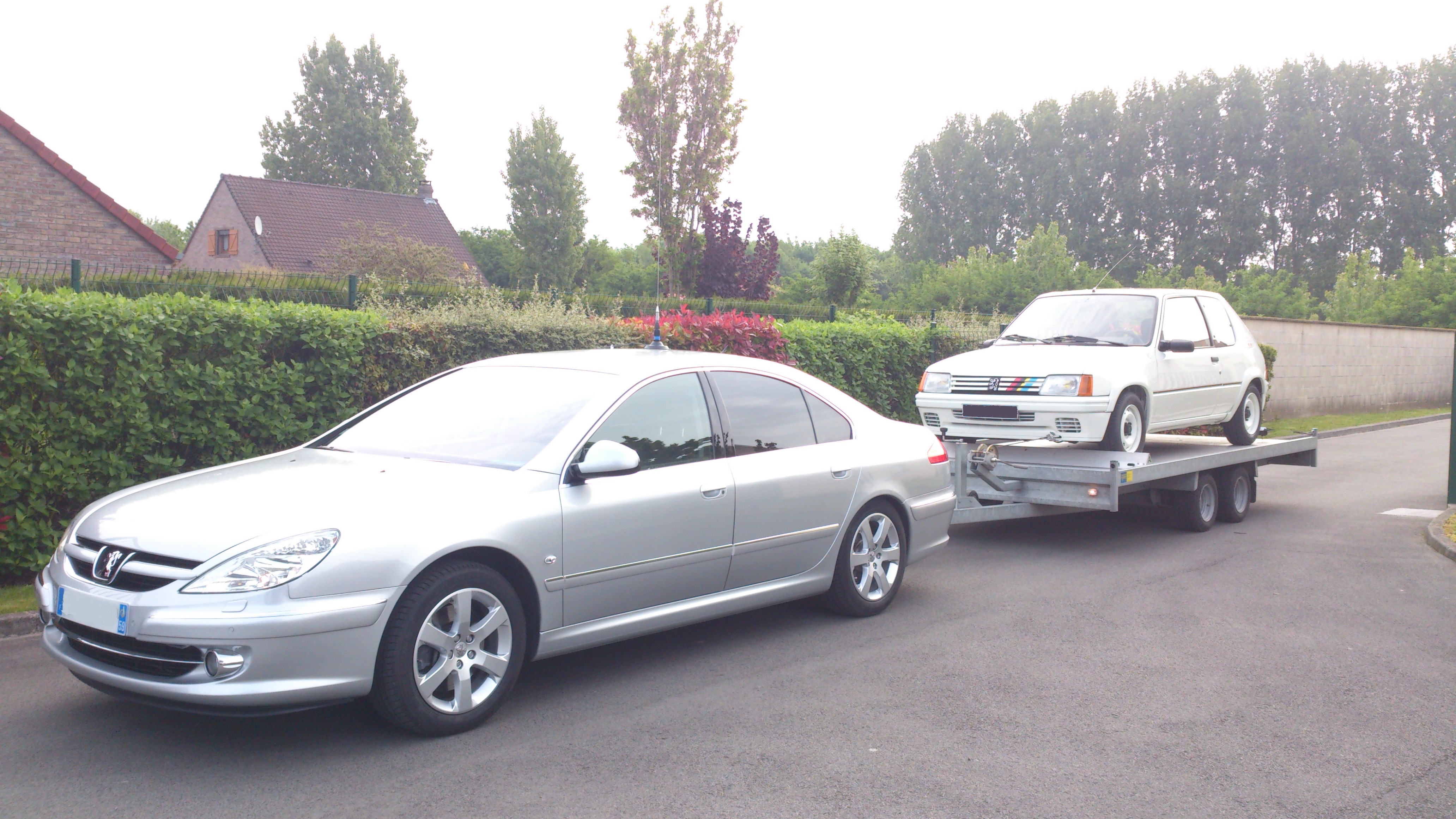

Je suis étonné Jean-Luc, car j'ai fait du dépannage il y a bien longtemps avec un plateau double essieu basculant avec des ridelles et de mon côté cela fait quelques années déjà que je suis avec un double essieu avec les roues plus petites sous le plateau et je n'ai jamais eu de problèmes.
Je me suis déjà retrouvé plusieurs fois au-delà des 130 autorisés (je sais c'est pas sérieux :wacko: mais je l'ai pas fait exprès :ph34r: ) mais après avoir regardé le compteur, de suite j'ai regardé l'ensemble tracteur et remorque, rien ne bougeait tout était en ligne droite.

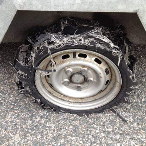

J'ai même eu la mauvaise expérience d'éclater un pneu (en venant à la nationale en Lozère l'an dernier). Il est resté en ligne sans broncher le temps de se garer sur bande d'arrêt d'urgence.

Pareil, ça roule même sans pneu :lol:
