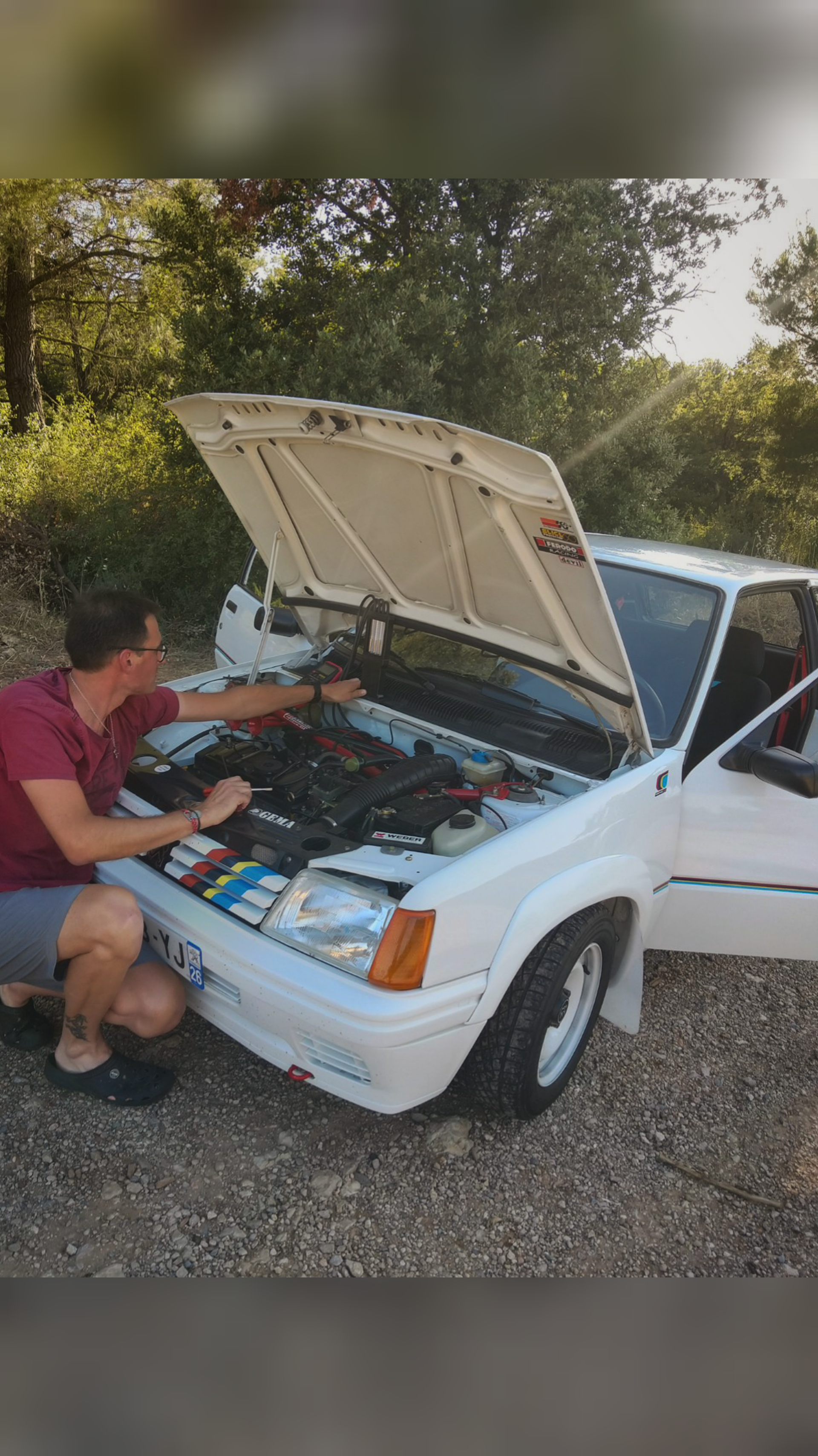

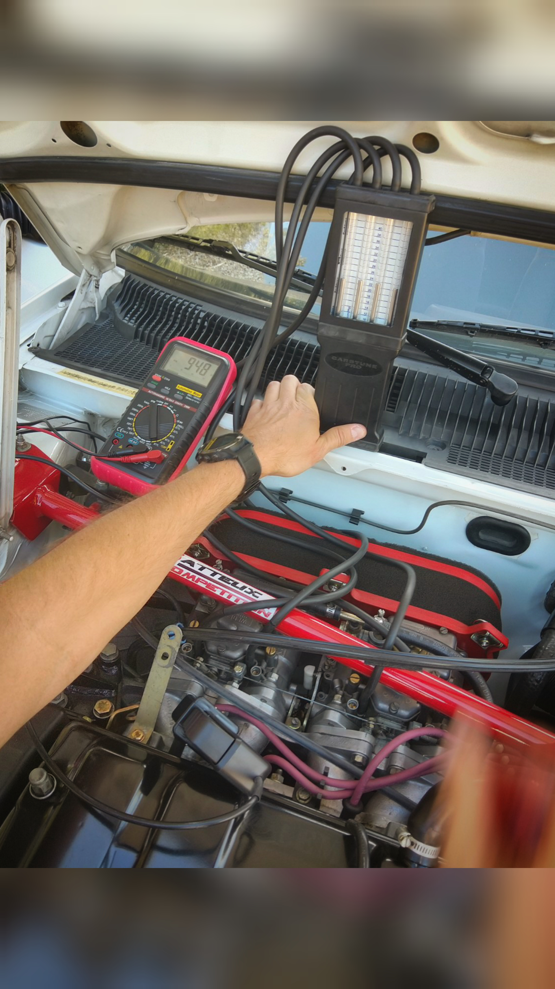

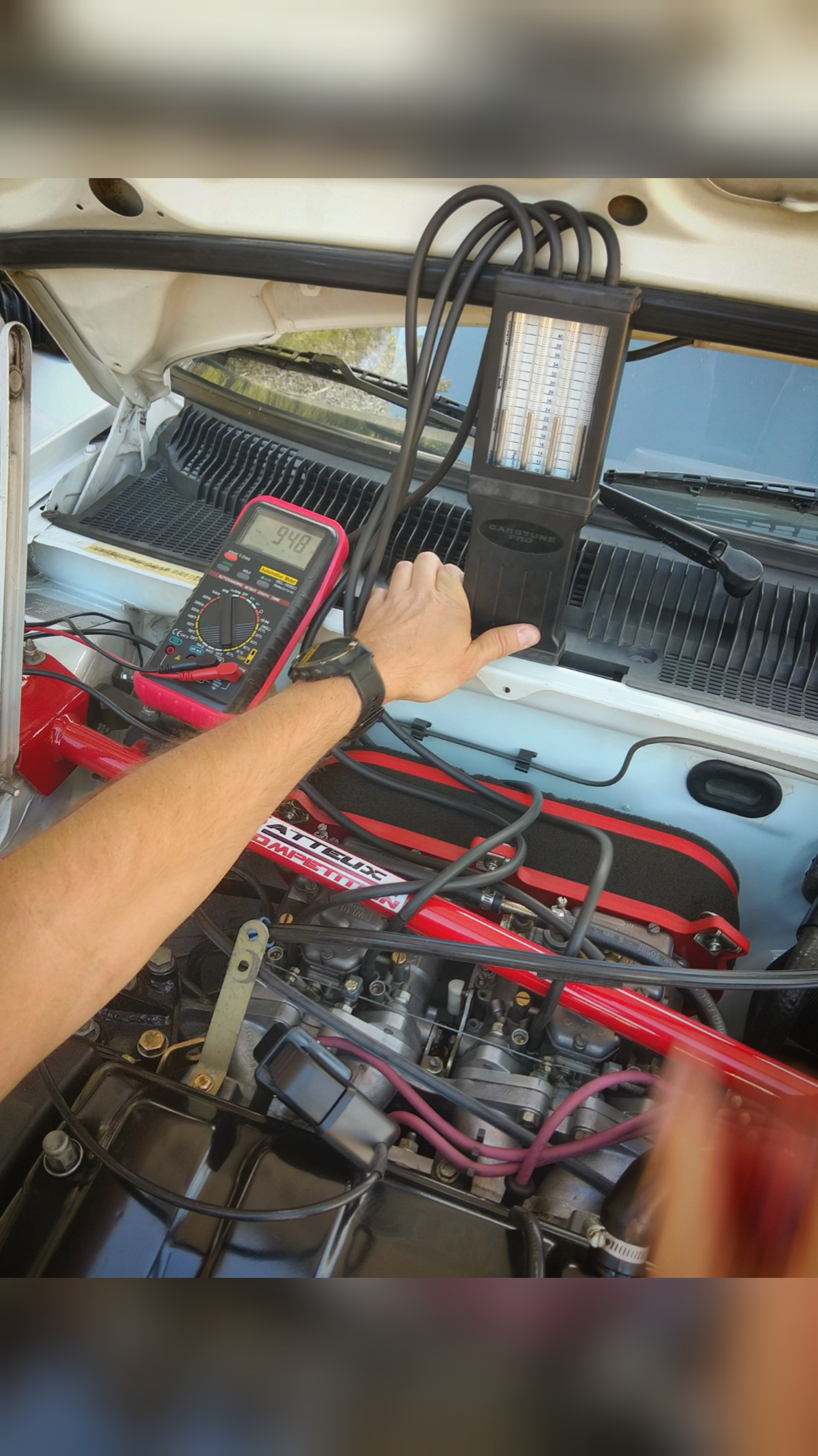

Bon et bien je suis moi aussi passé sur les gicleurs 65f8 merci Cricri et Poulou au passage, mais chez moi ça marche pas :lol:
Il faut savoir que mes gicleurs n'étaient deja pas d origine puisque repercés a quelque chose comme 67 voir 68 mais avec le f21. Bref elle fonctionnait très très bien, j ai voulu testé :ok:
Alors comme la plupart j ai un râlenti hyper stable, plus coupleuse à bas régime mais pas du tout rageur dans les tours :blink: ça se traine un peu la bite même :ph34r:.
Par contre j ai de très désagréables petits hochetements au lâcher et reprise des gaz.
J ai testé sur 80 bornes mais me suis pas régalé quoi.
Donc demain je repasse sur mes anciens gicleurs histoire de voir la différence sans trop de délai :ok:
Quelques photos quand même B)
