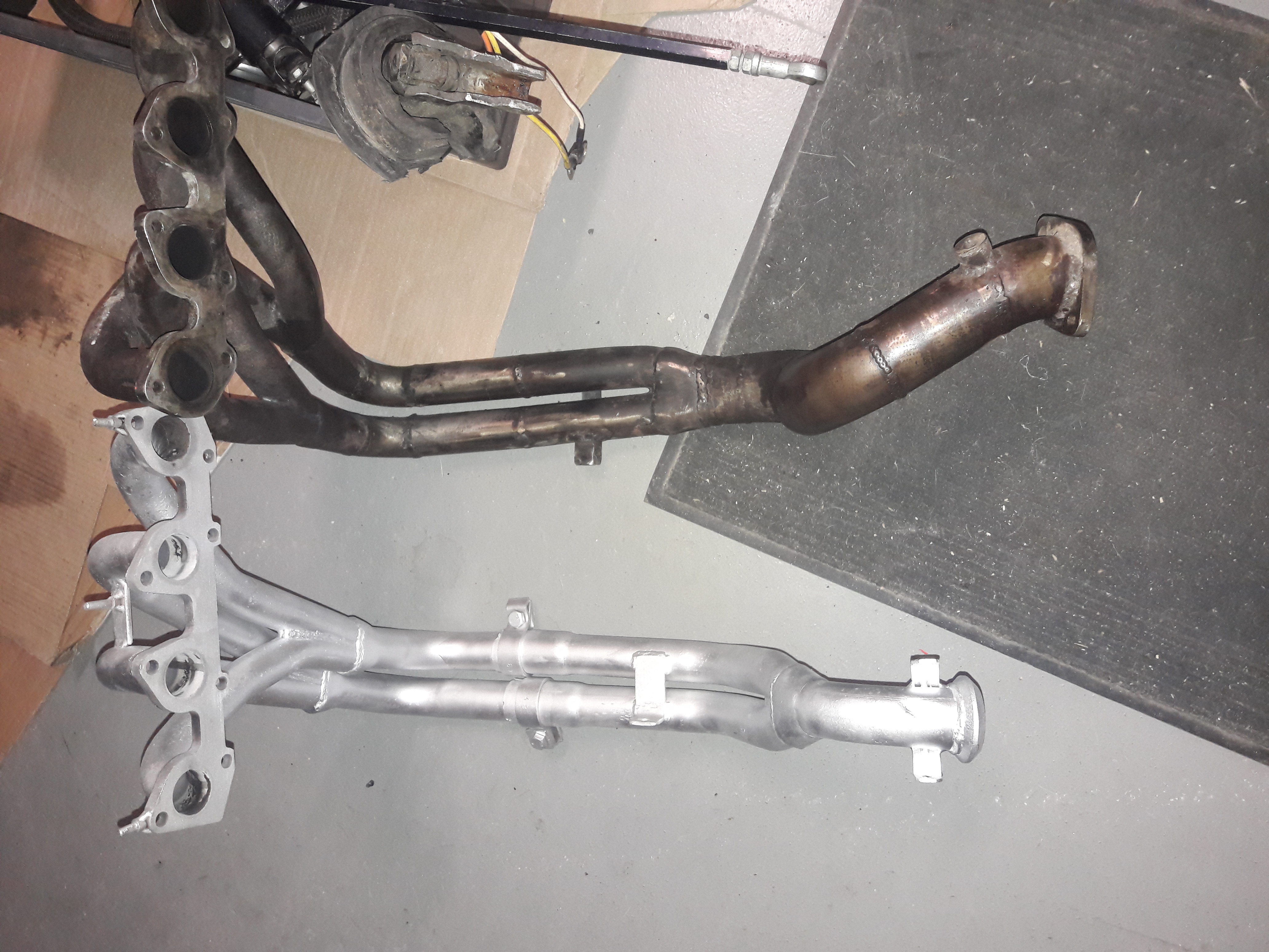

Tu avance bien :ok: en tout cas doit y avoir un collecteur de ouf dessus :blink:
Messages : 2542
Has thanked : 23 times
Been thanked : 241 times
Re: La Schtroumpfette.
marco pts a écrit :Tu avance bien :ok: en tout cas doit y avoir un collecteur de ouf dessus :blink:
Lex a mit un bout d'échappement de boxer pour remettre dans l'axe.
Mais la ligne GrA de 63 va bien B)
Ça avance vite fait, il y a encore beaucoup de boulot à faire.
