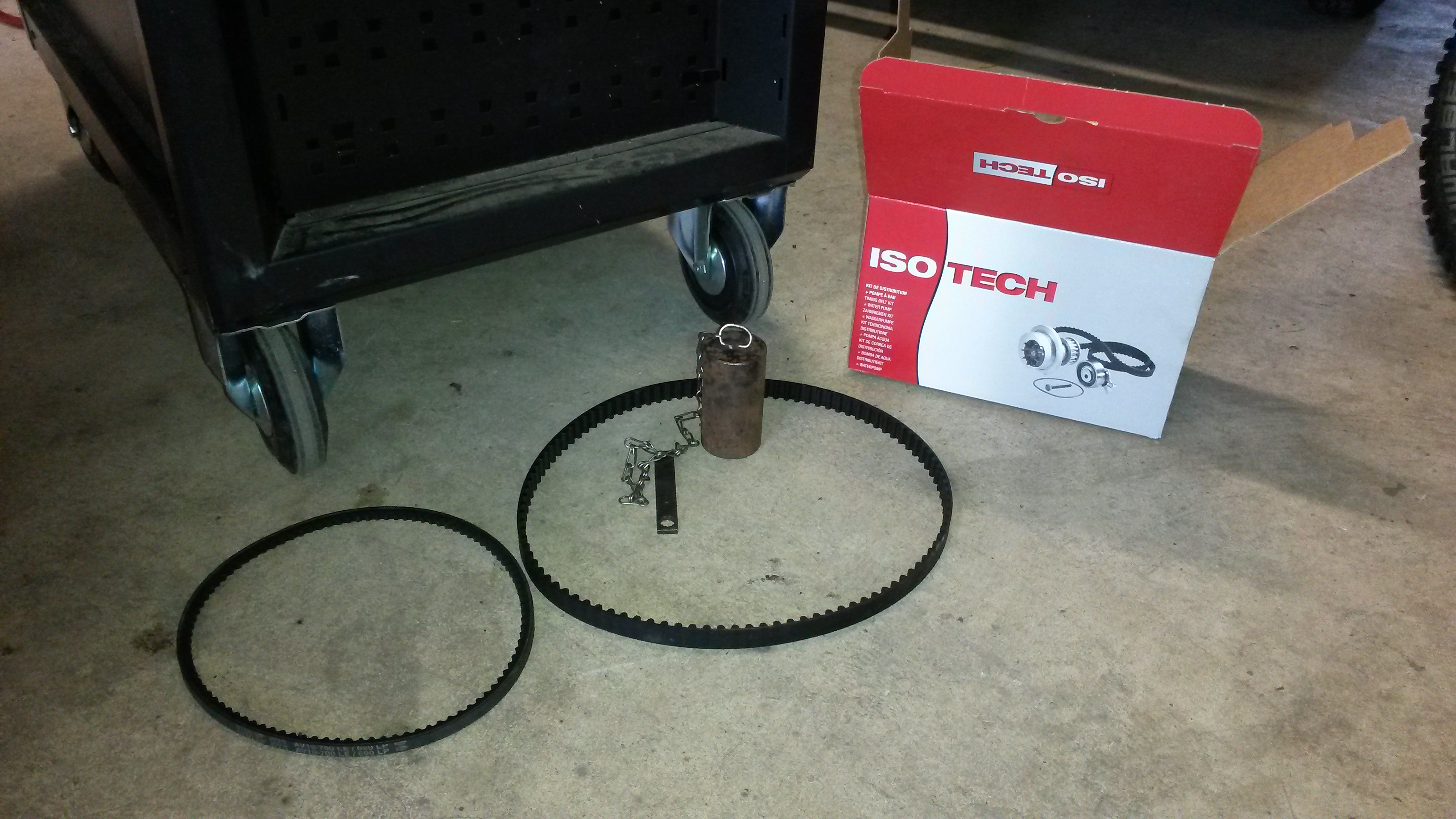

Hello les amis.
Radiateur remonté aujourd'hui c'était la distribution avec tension de la courroie à l'ancienne :D
Une bonne chose de faite pour pouvoir rouler l'esprit tranquille......

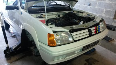

Hello. Premiére sortie Dimanche d'environ 130 kms et c'est que du bonheur :D

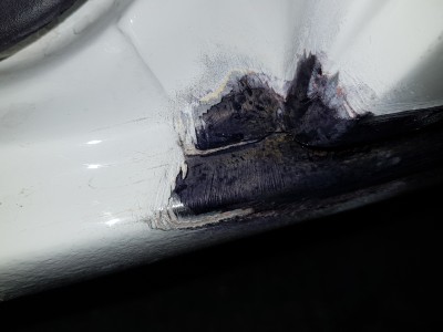

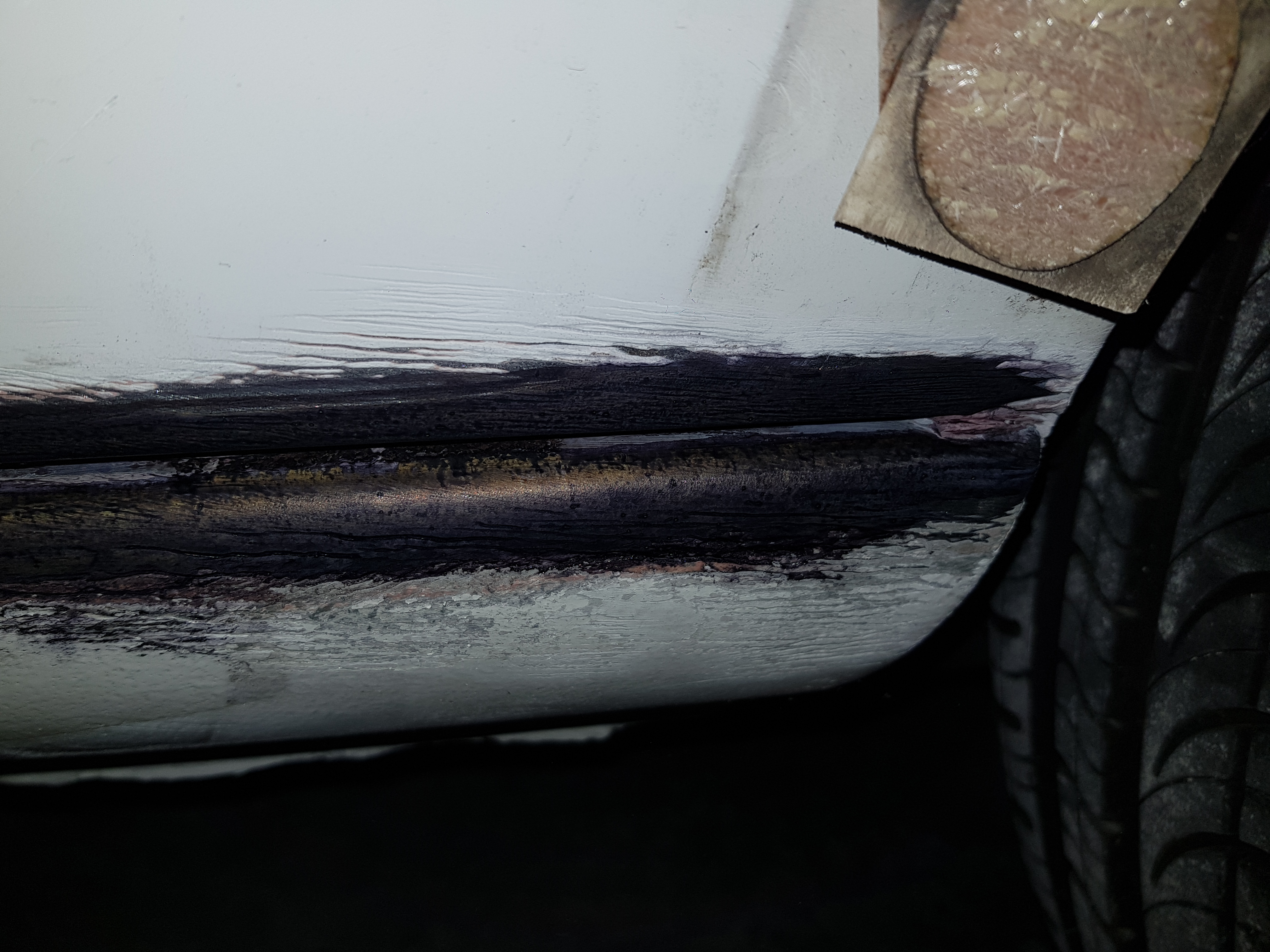

Alors quelques nouvelles depuis le temps. J'avais une petite fente juste au dessus du bas de caisse à l'arrière gauche qui me plaisait pas.
Rien de grave mais il était temps de le faire........cette partie là à déjà été refaite et le panneau n'a pas été repeint en Meije..........
Donc ca tombait bien et aussi une petite frise sur l'extension ARG.
J'en profite aussi pour refaire le capot et le pavillon qui étaient vraiment moches et mal repeint.
Comme je voulais aussi enlever l'antenne..........
Une question: Est ce que les extensions sont en fibre de verre d'origine?
Voilà le début des travaux:
Par contre les fixations de l'extension çà craint......c'est pas d'origine non?
fandulion88

guillaumegriffe25
Messages : 40
Enregistré le : 02 janv. 2017, 20:44
Localisation : Gy
Re: Ma Junior a 2 carbus Weber.....
Message par guillaumegriffe25 »
Salut Alain comment ça va ?
Tu chome pas avec ta belle je vous que tu es bien occupé :D
Pour tes extensions on voit la pièce métallique d'origine mais la colle dessus ça devait être là pour que tout tienne ensemble
A++
Guillaume
Messages : 19613
Has thanked : 1624 times
Been thanked : 1166 times
Elles sont bien en fibre de verre d'origine.

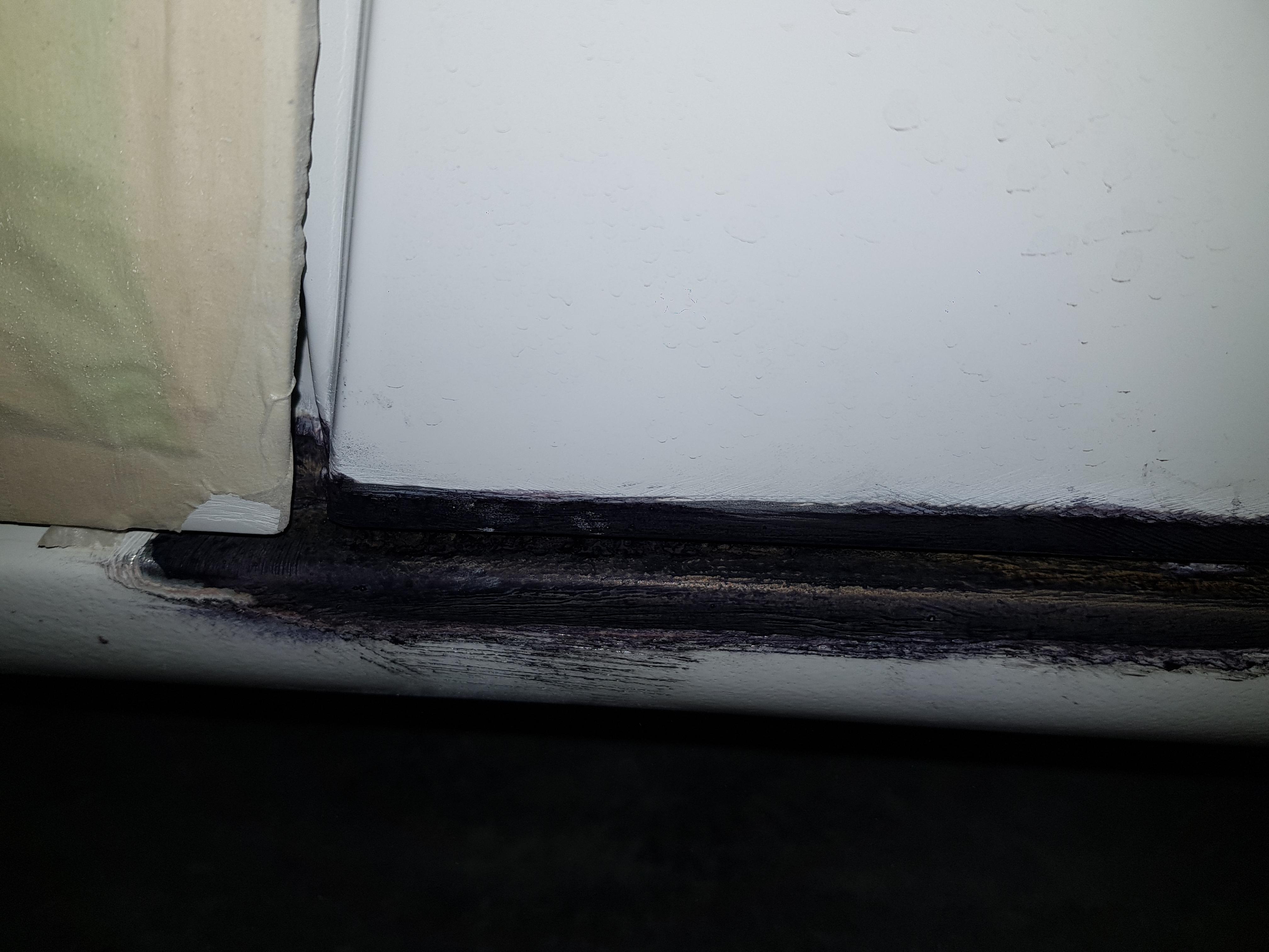

Hello. Merci jean pour cette confirmation.
Par contre ce montage de l'extension c'est pas d'origine non?
Quelqu'un aurait une photo d'un montage d'origine?
Merci.
Messages : 19613
Côté joue d'aile en effet, c'est plus la colle entre les cales biaises et la carrosserie qui tient l'extension que les tétons de clispage.
Sinon, moi je vois tous les éléments d'origine, les cales biaises, les fers à cheval, les tétons plastique enchâssés dans les fers à cheval et passant à travers la carrosserie avec un ergo de clipsage dans le puits de carrosserie.
...Juste que ça semble avoir été mal recollé.
Messages : 5931
Has thanked : 738 times
Been thanked : 1048 times
Vu les traces de fibre sur les cales de gauche.
Je serais presque tenté de dire que ce sont des cales origines recollées sur une extension re fabriquée.
Il faudrait voir l’intérieur de l’extension en question. :mrgreen:

Alors voilà des photos de l'extension.
Ca semble alors un montage d'origine sauf que normalement les cales sont sur l'extension et là en tirant elles sont soient restées collées sur la voiture soit tombées.........
Alors à vos avis :)
Messages : 19613
Ces extensions ont l'ergot pour épouser la nervure de caisse ?
Ces gros paquets de colle blanche (pas super efficace apparemment), c'est tout ce qui me choque pour l'instant. :mellow:
Messages : 5931
C’est une origine. Pas de doute. :ok:
