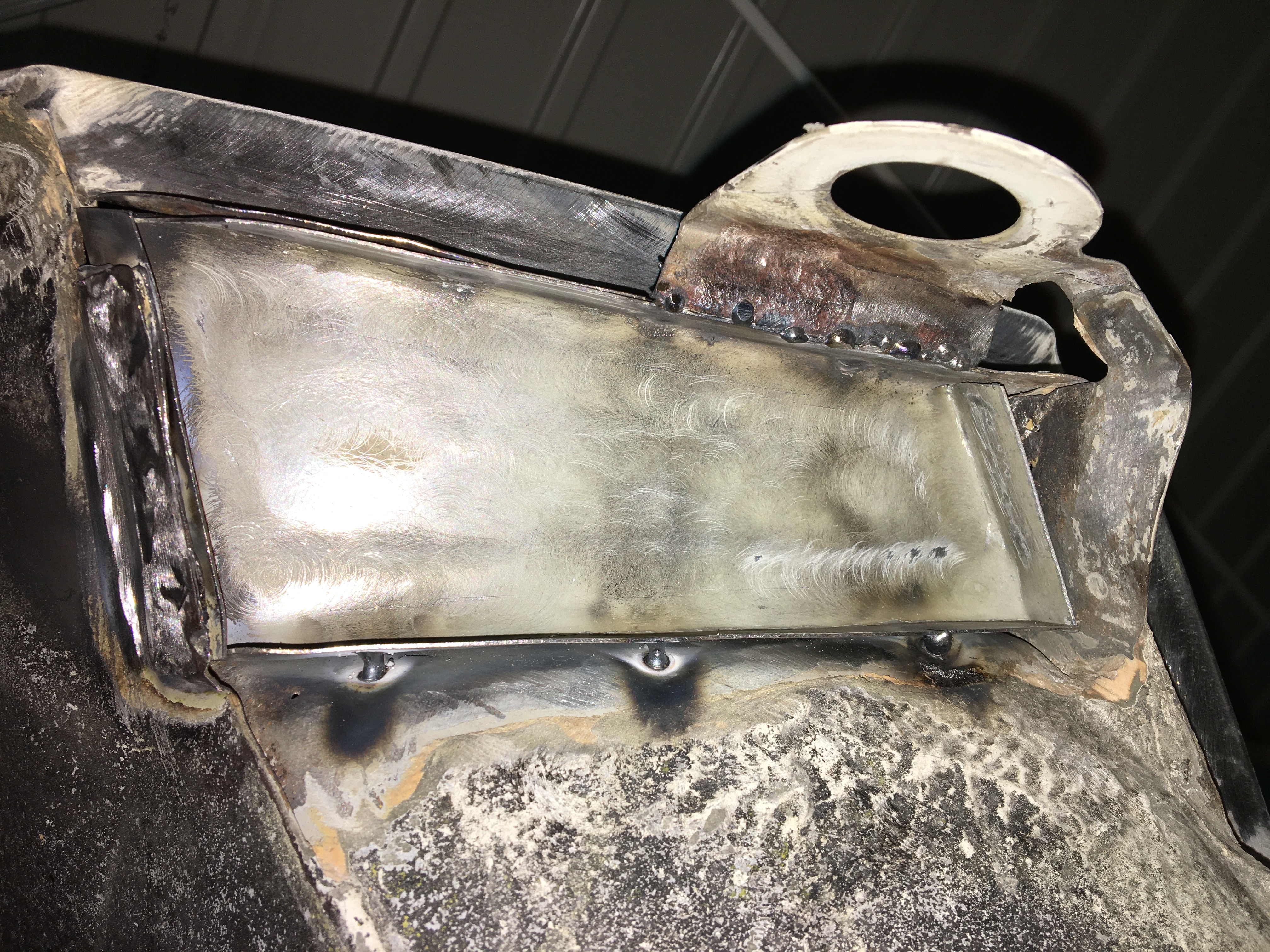

Aujourd’hui restauration des deux pieds de caisse.
Soudure du premier entamé hier. Voilà la tête du second. Découpe au mieux pour pouvoir le redresser. Mise en place avant pointage Pointage Soudage

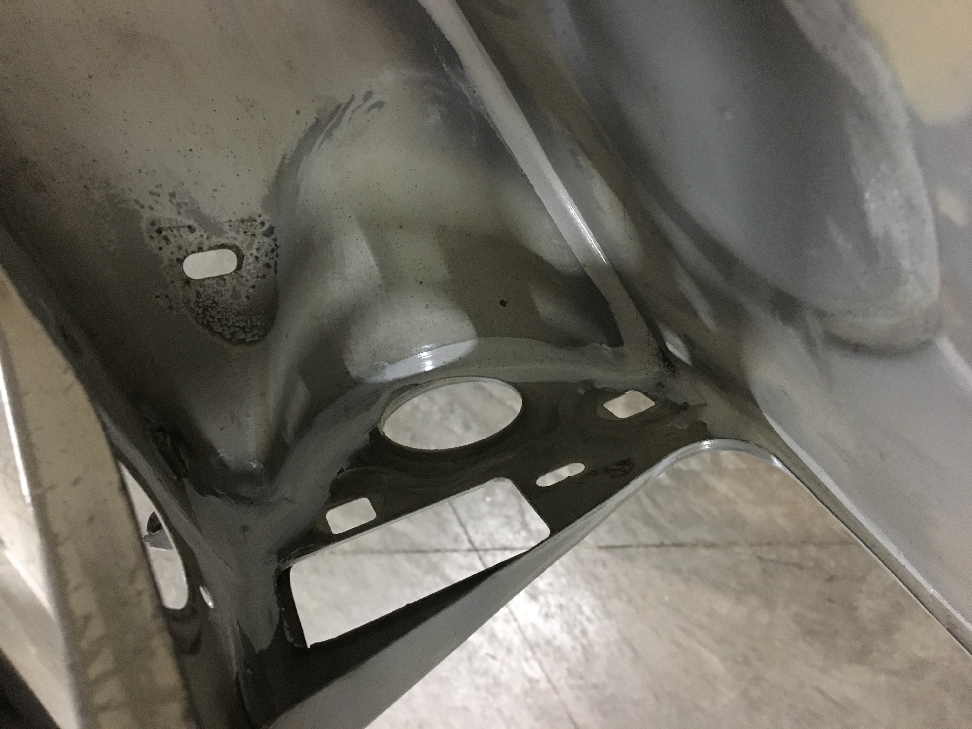

Un coup de propre sur les soudures
Les deux pieds de caisses avec un coup d’appret

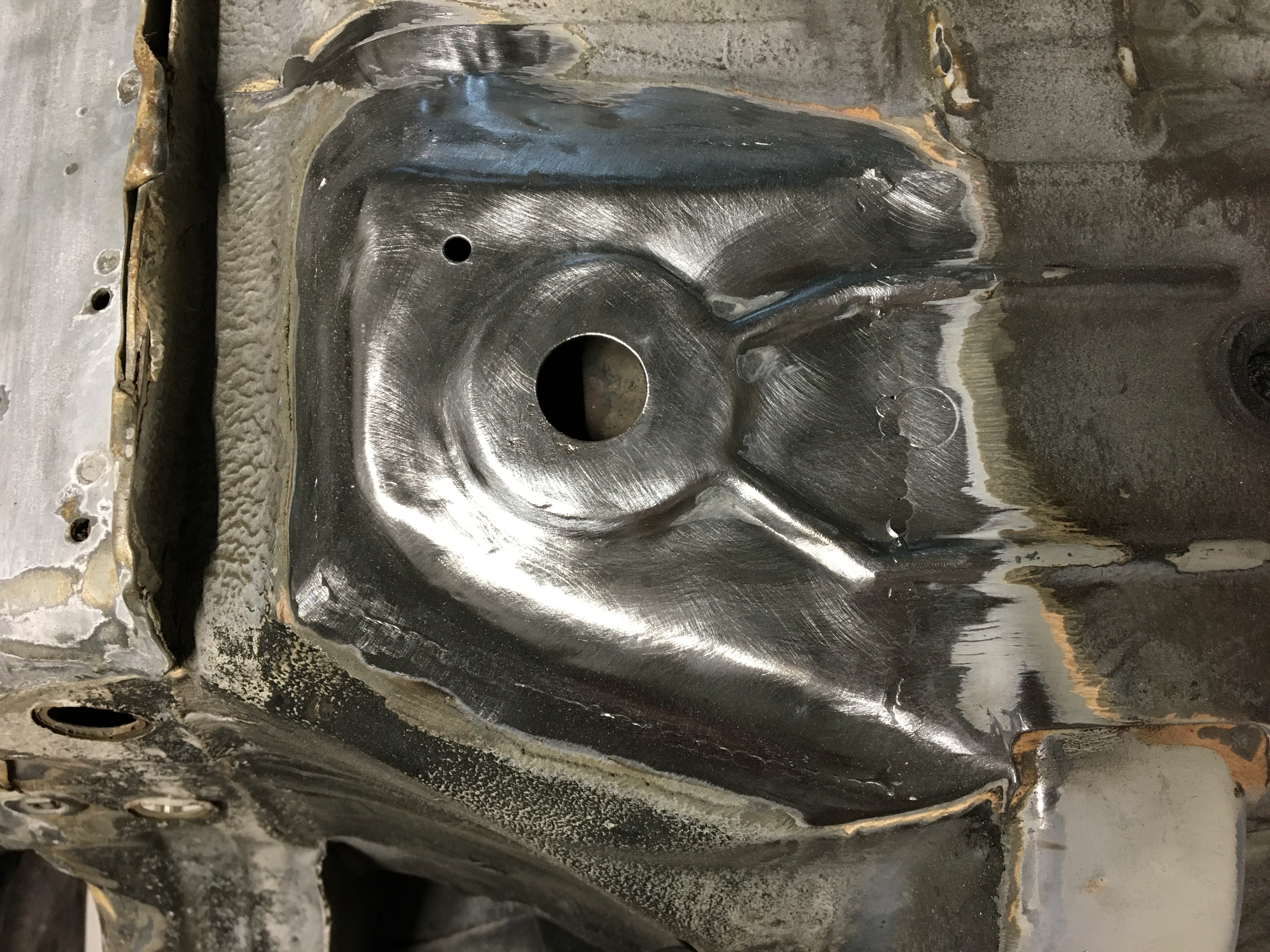

Je me suis aussi occupé de la partie complètement bouffée derrière le feu ar gauche. C’est pas du grand art mais ça fera le job.

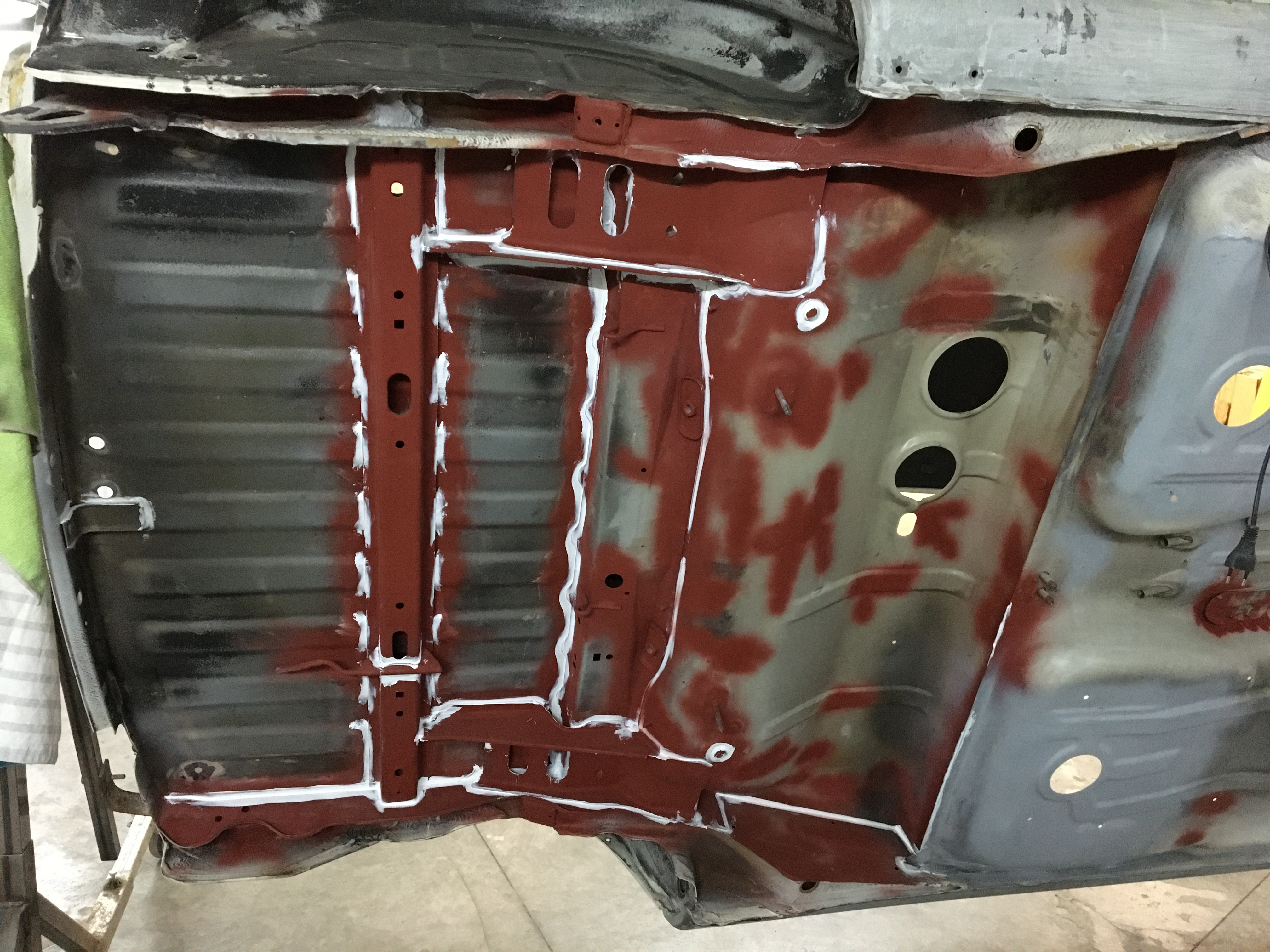

La voilà remplacée. Et puis j’ai aussi posé quelques joints de carrosserie
Dans le compartiment moteur Sous le fond de coffre.

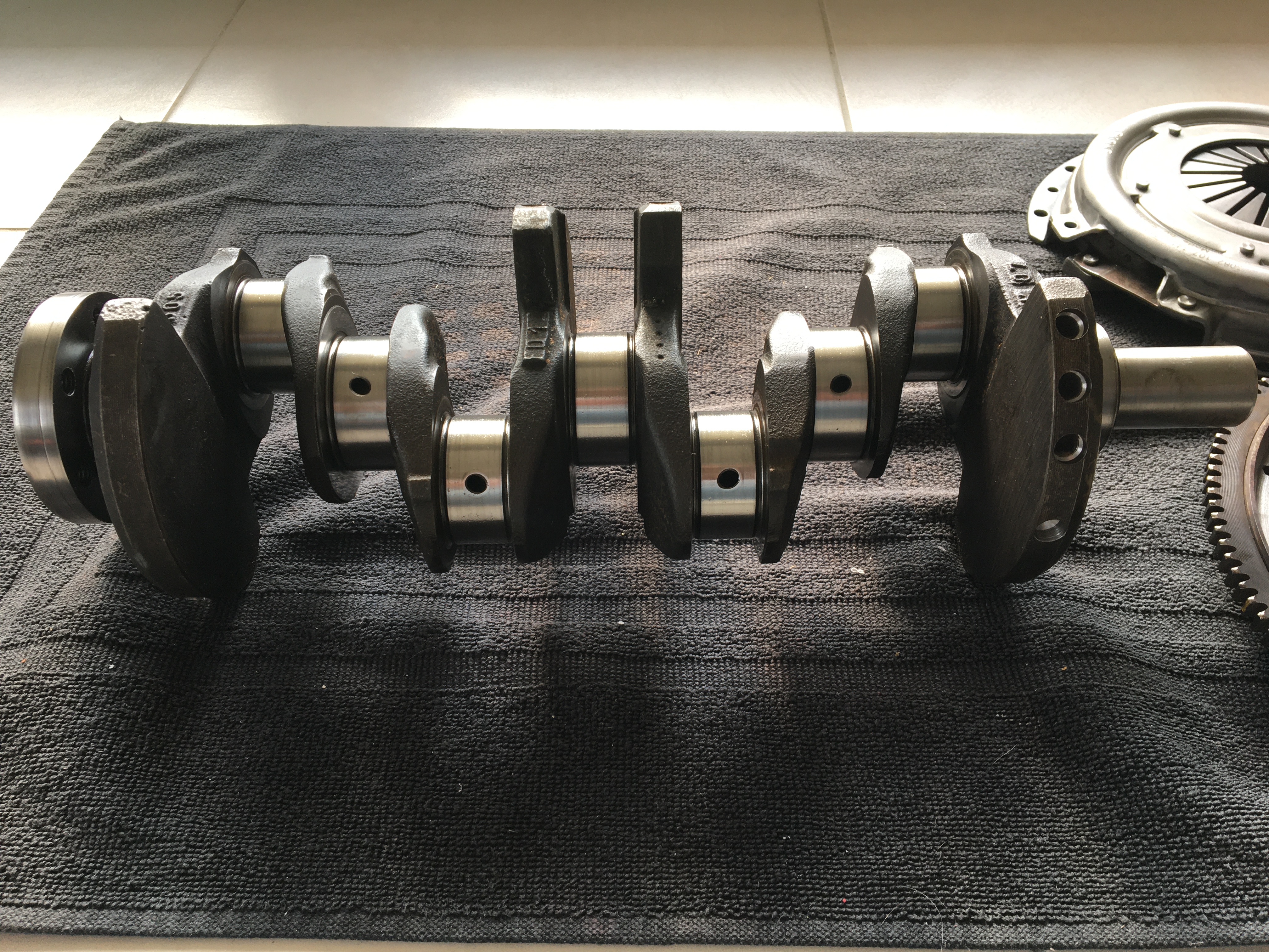

Me voilà de retour avec quelques nouvelles.
Mon bas moteur est de retour de l’usinage.
Ils ont bien bossés.
Le volant moteur est allégé et la porté du disque d’embrayage a été surfacé. Les bielles sont maintenant baguées bronze.
Je me demande si il ne faudrait pas fraiser un peu le trou de graissage.
Il manque la photo de l’ensemble avec la poulie d’alternateur monté sur la poulie de distribution.
Les portés du vilo ont été poli et le tout équilibré

Je le connais ce vilo
ça fait bizarre l'état de surface de la portee sur le disque d'embrayage, ça fait des vagues

Oui ça fait bizarre. Mais à première vue, c’est juste dans les reflets. La portée n’est pas ondulée.olivF2000 a écrit :Je le connais ce viloça fait bizarre l'état de surface de la portee sur le disque d'embrayage, ça fait des vagues
Les bielles elle claque
, dommage que le carter ne soit pas transparent.

Traces de fraisage, ce n'est rien.Teelck a écrit :![]()
