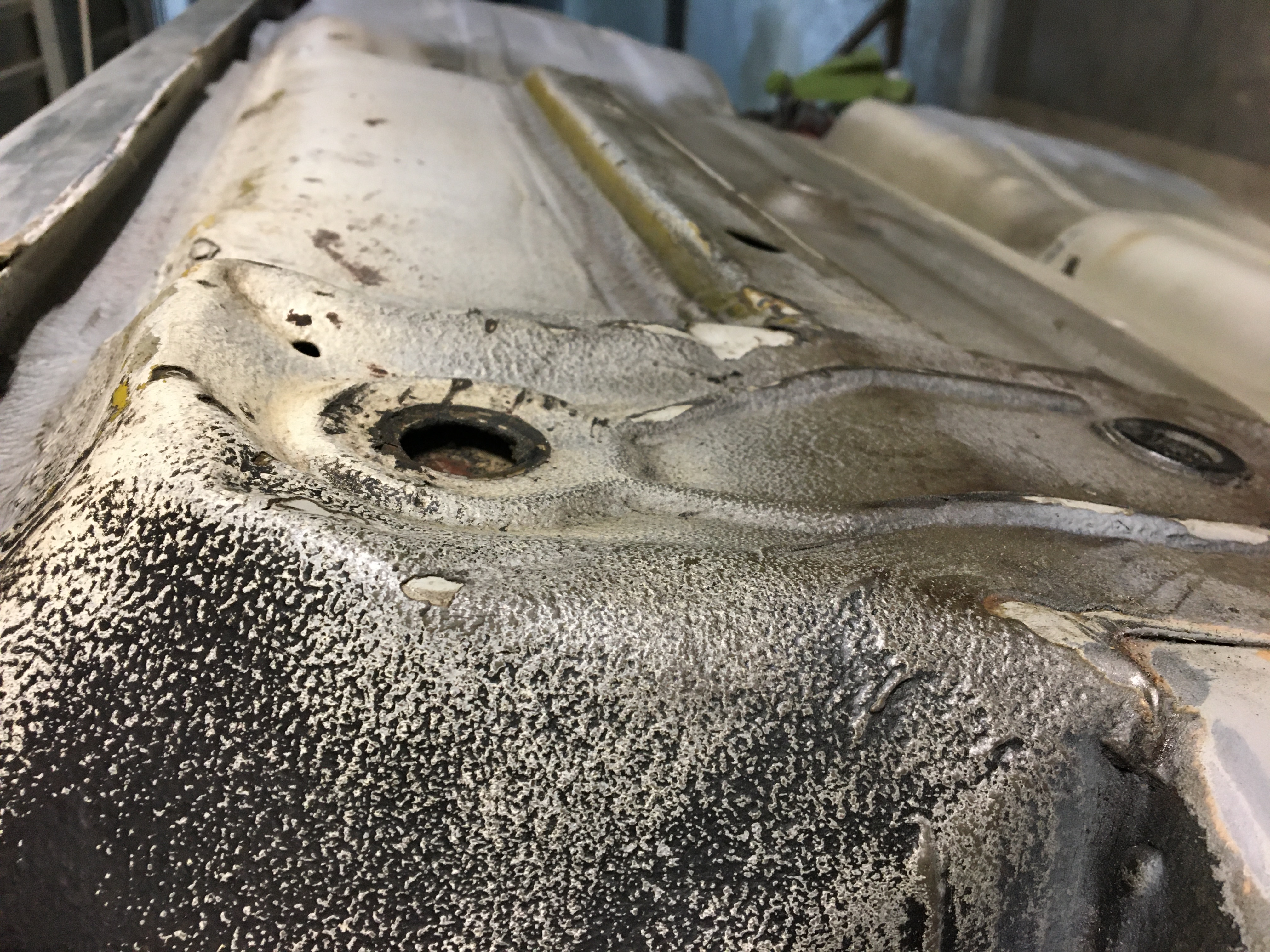

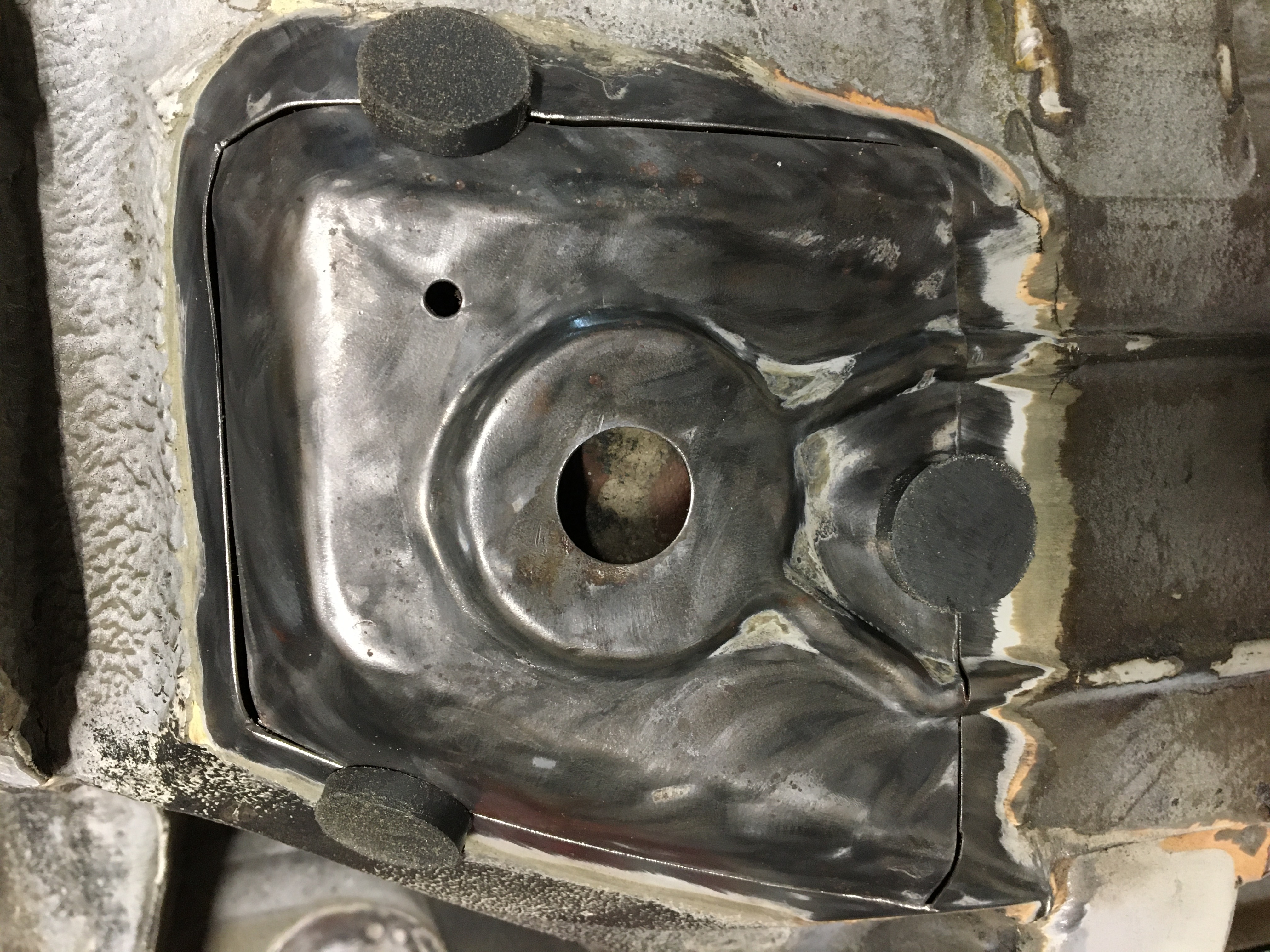

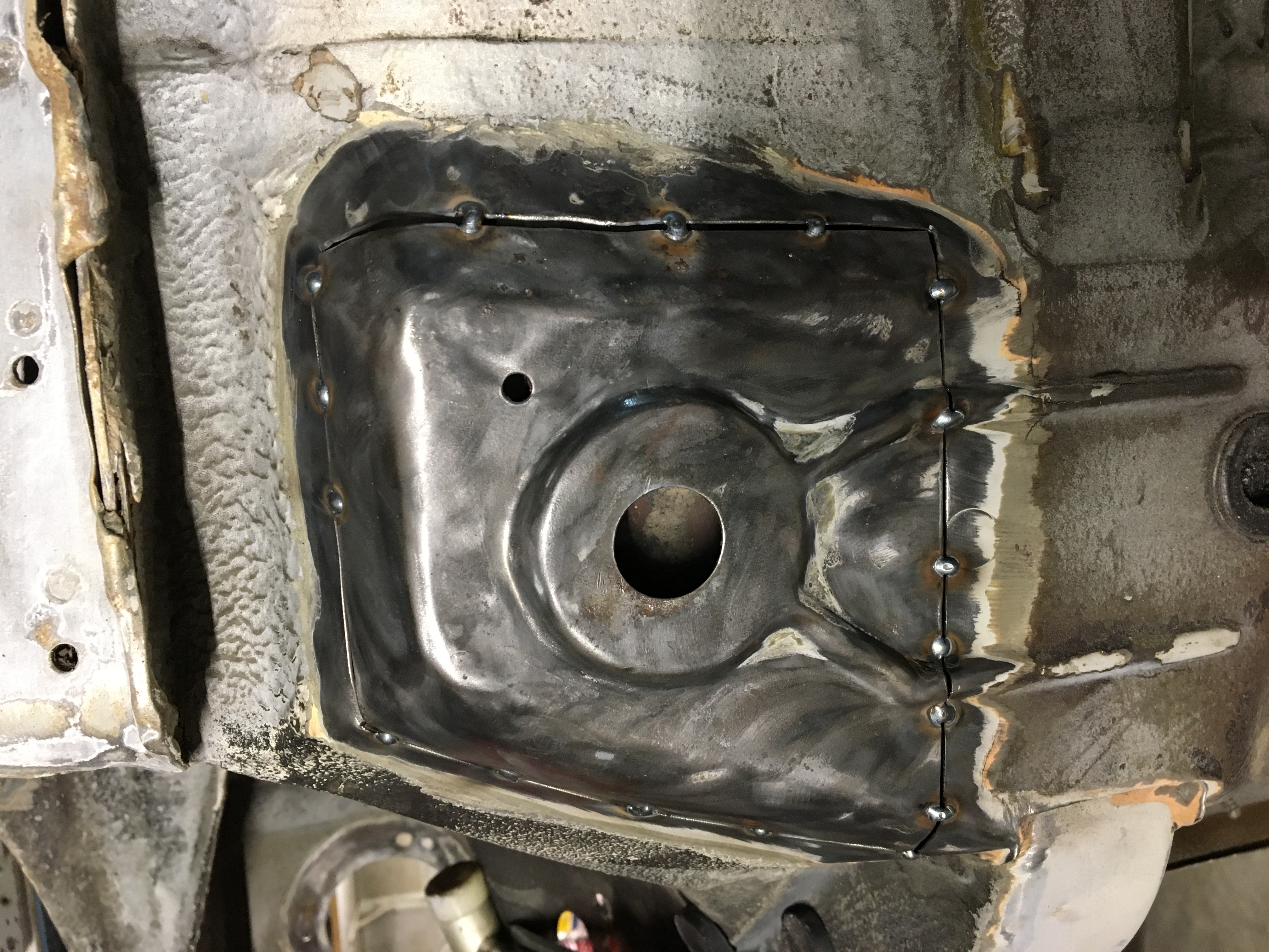

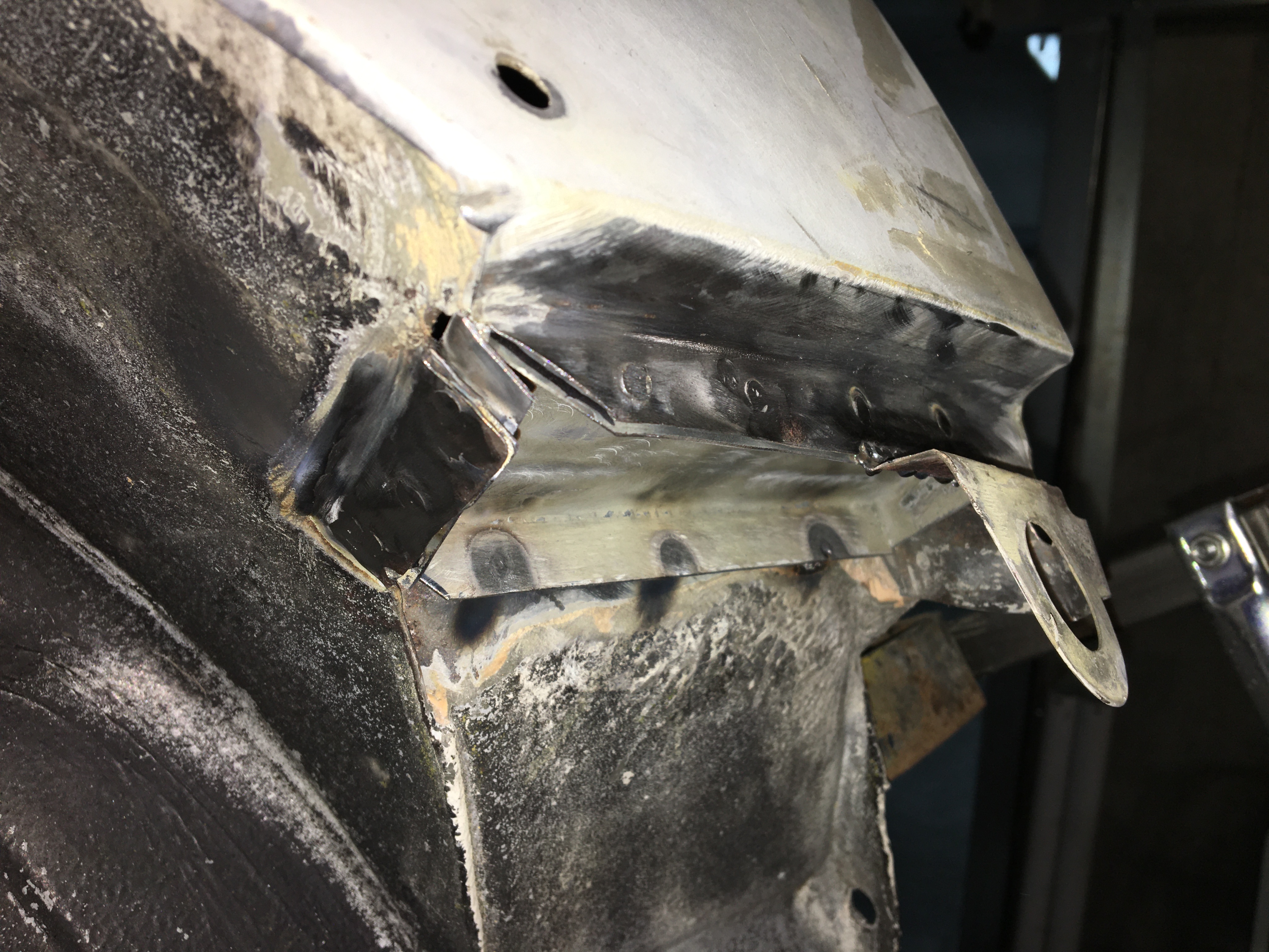

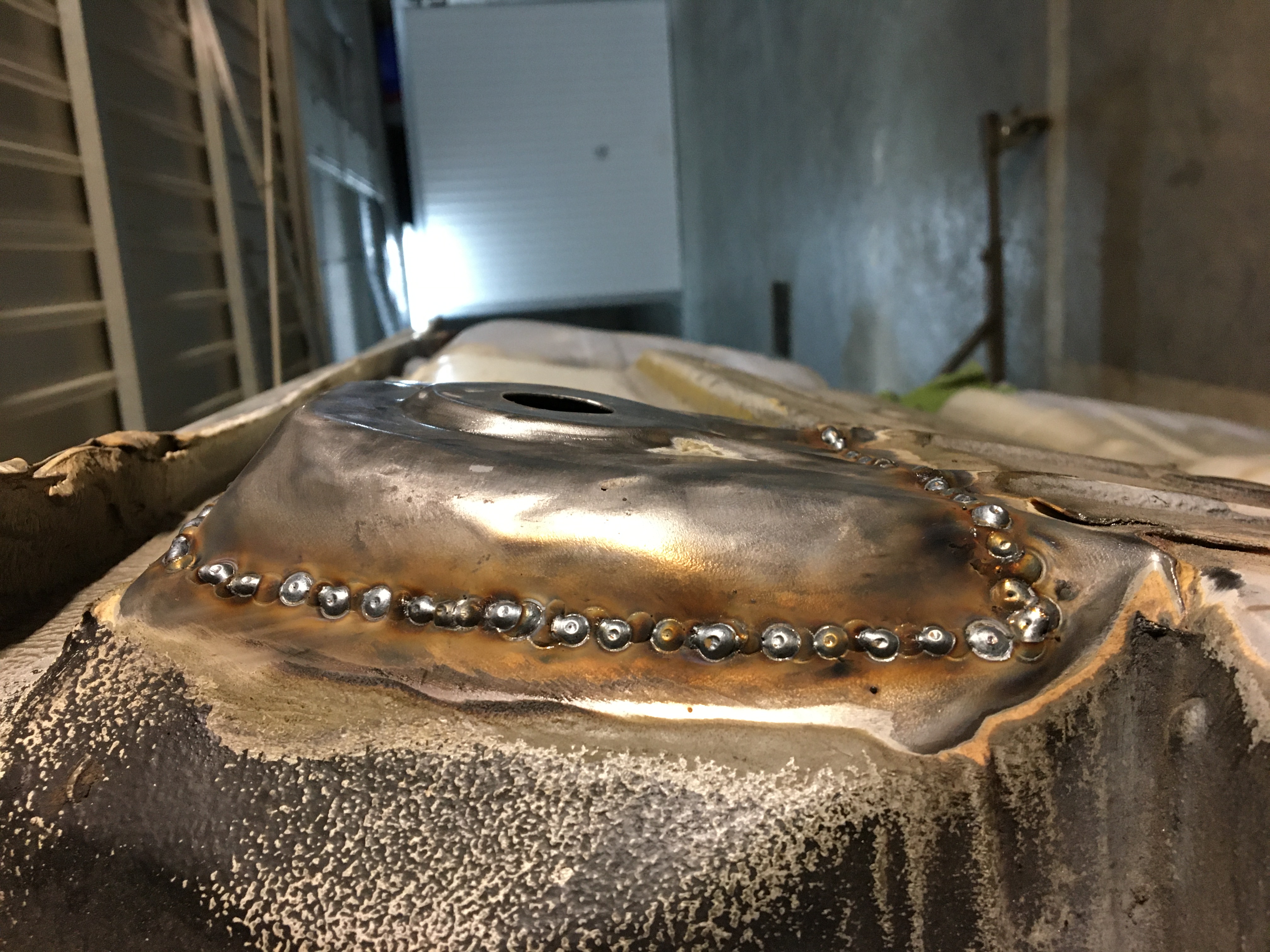

Aujourd’hui restauration des deux pieds de caisse.
Soudure du premier entamé hier.

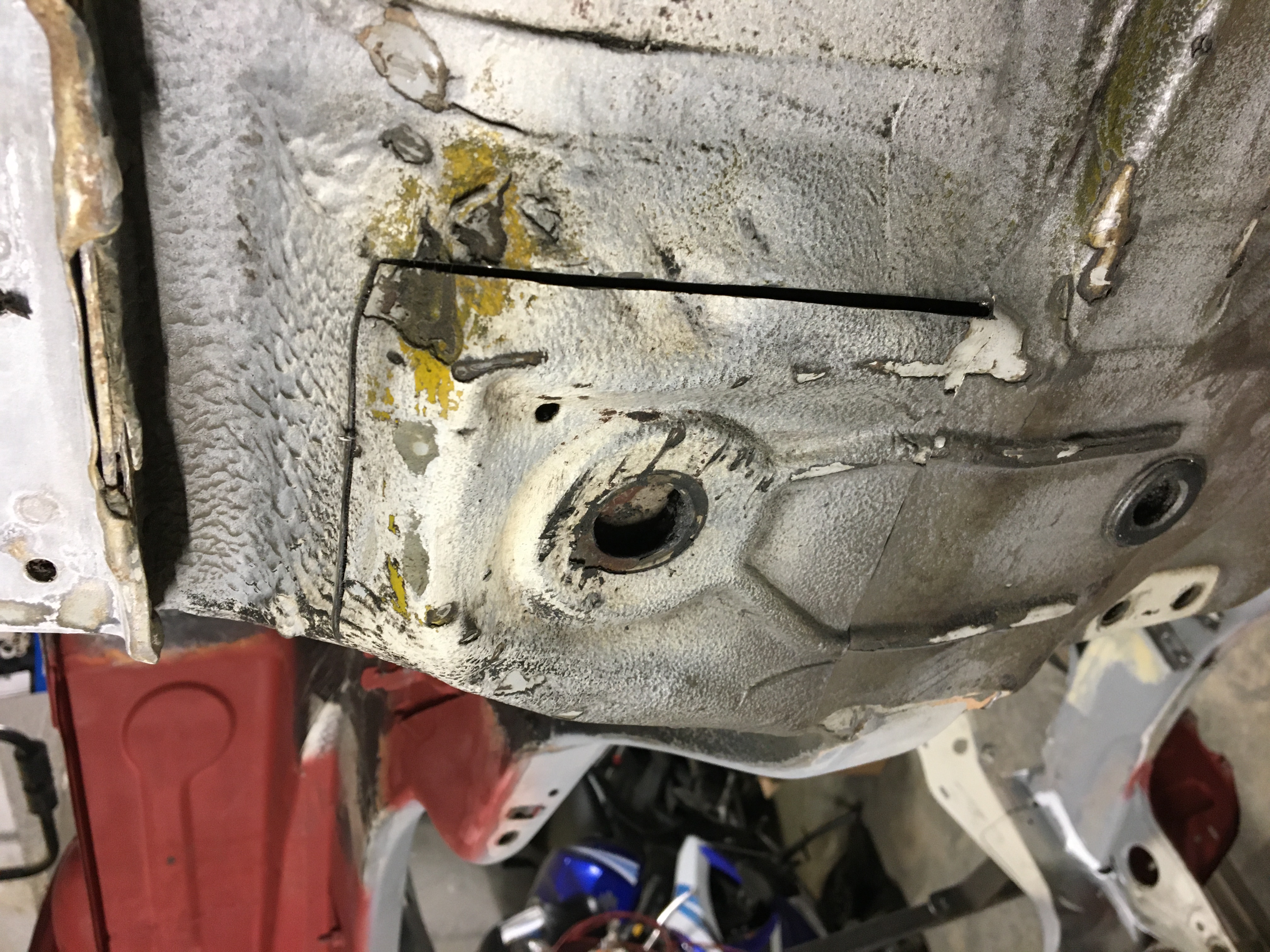

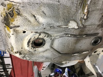

Voilà la tête du second.
Découpe au mieux pour pouvoir le redresser.

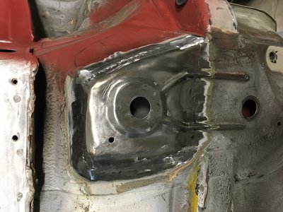

Mise en place avant pointage
Pointage

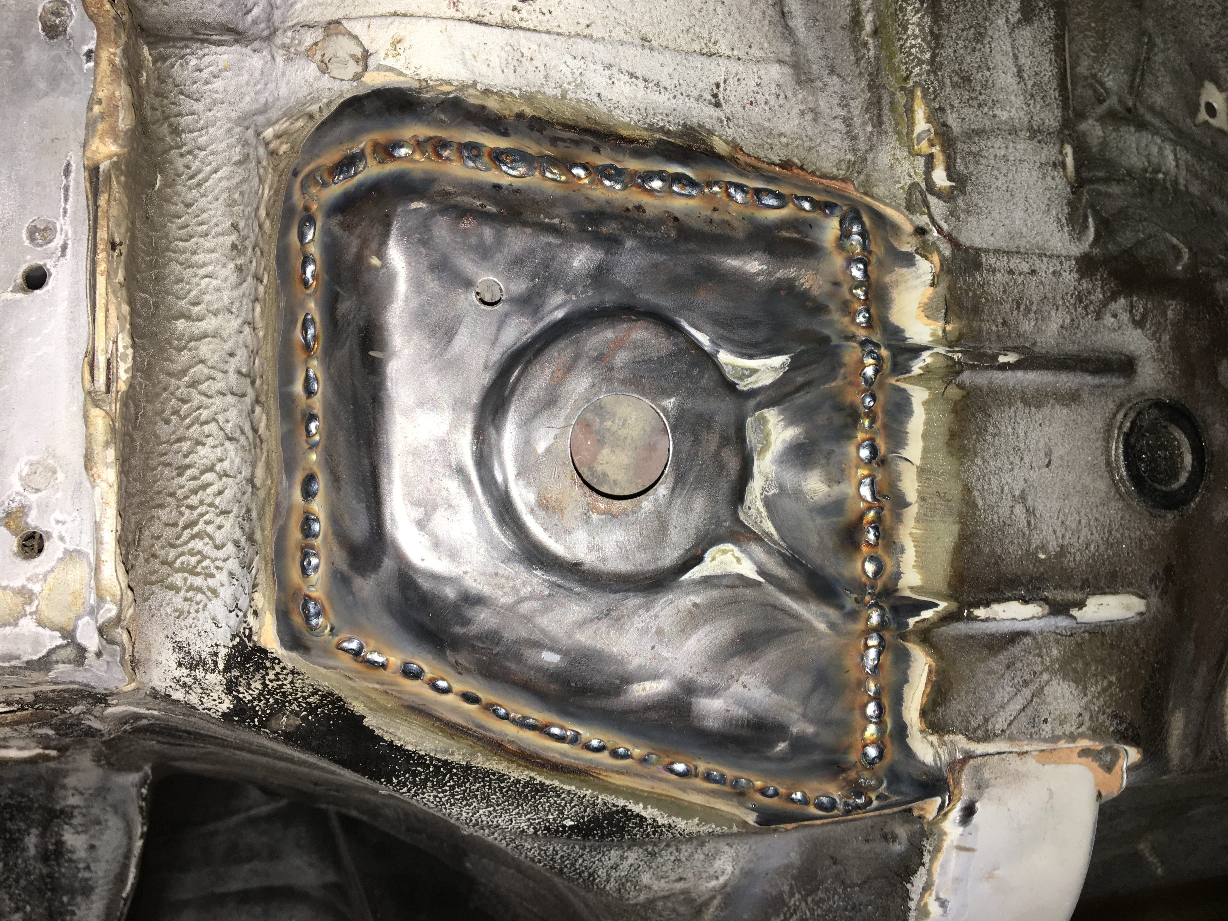

Soudage

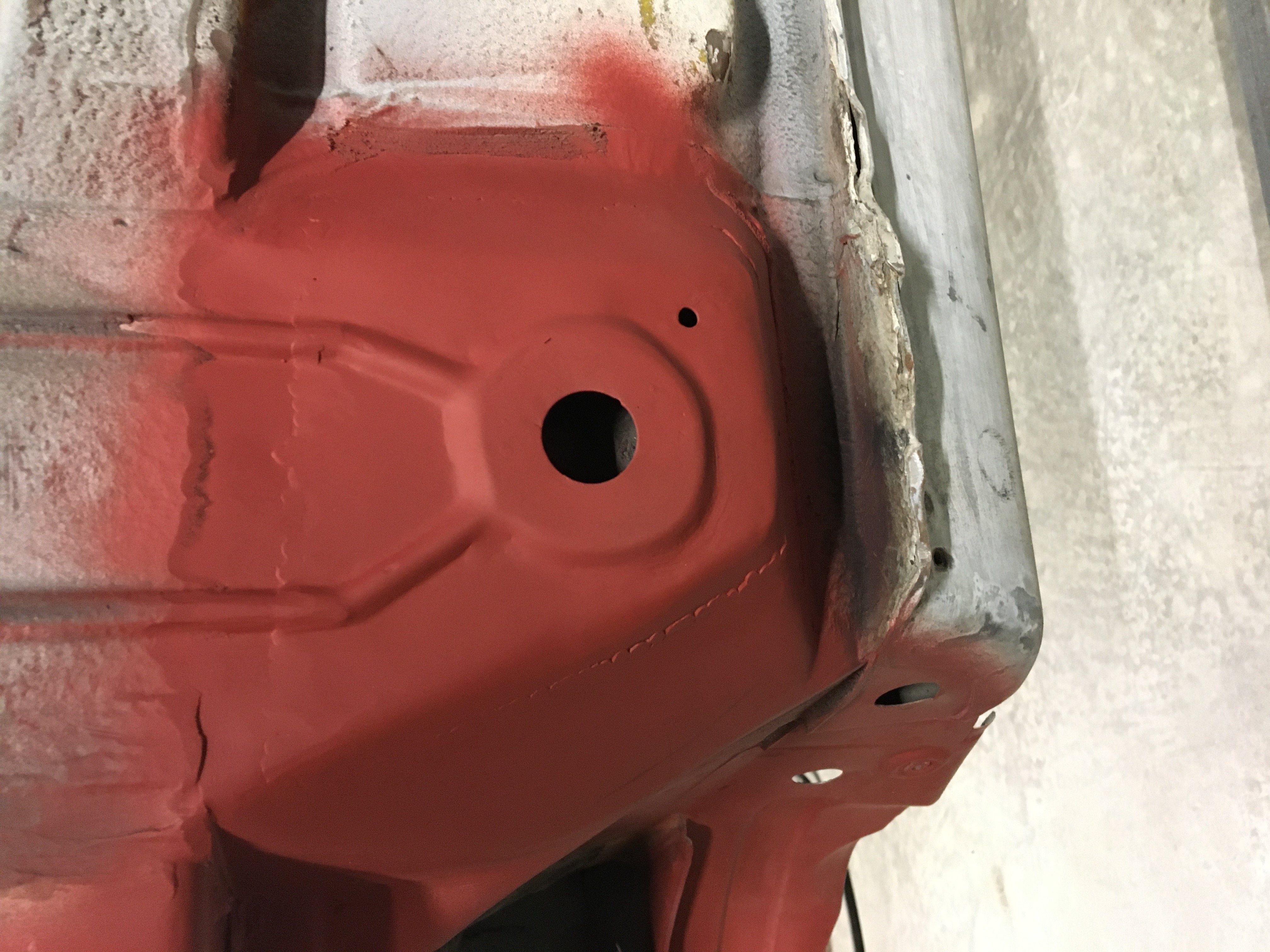

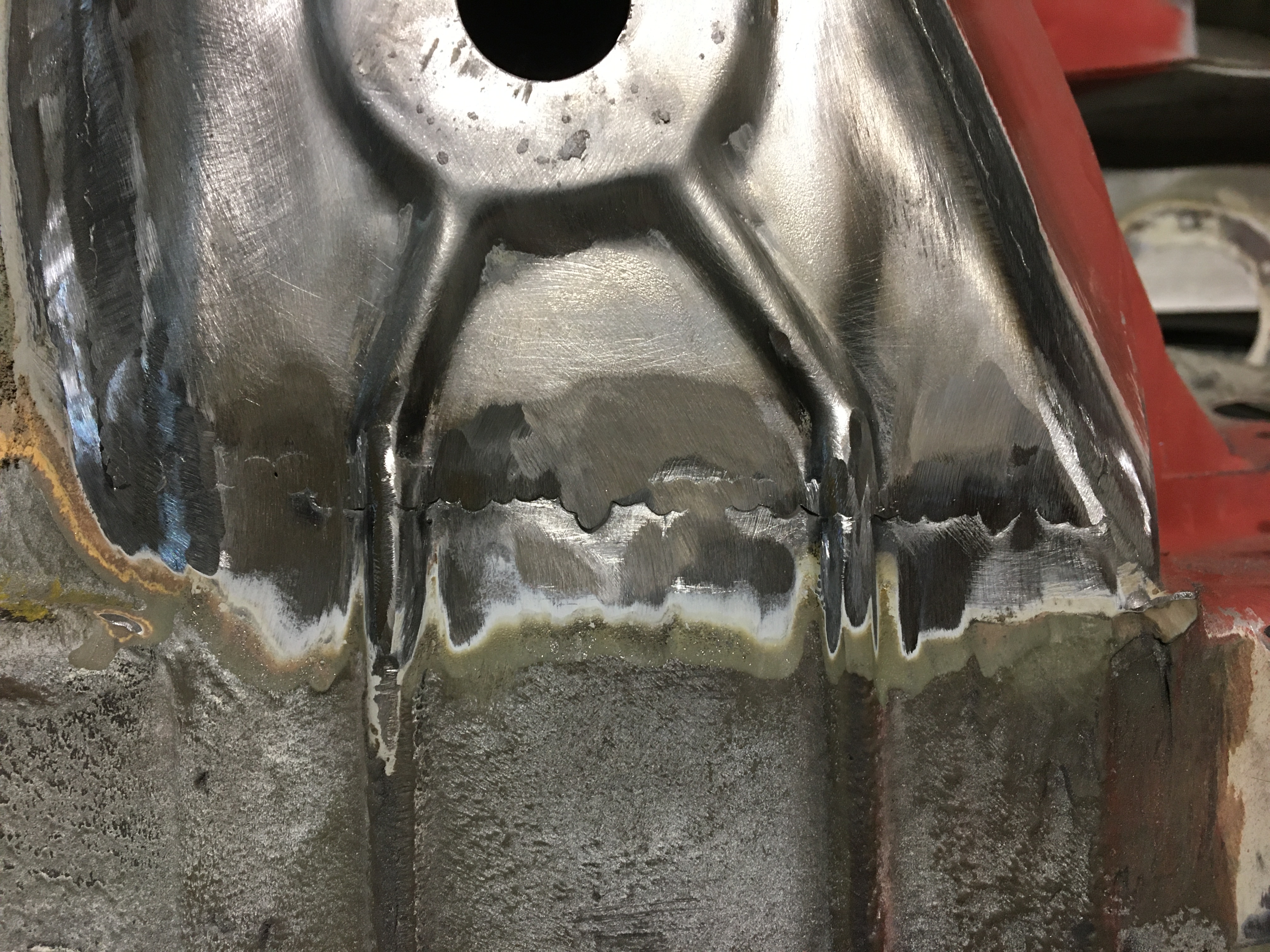

Un coup de propre sur les soudures
Les deux pieds de caisses avec un coup d’appret

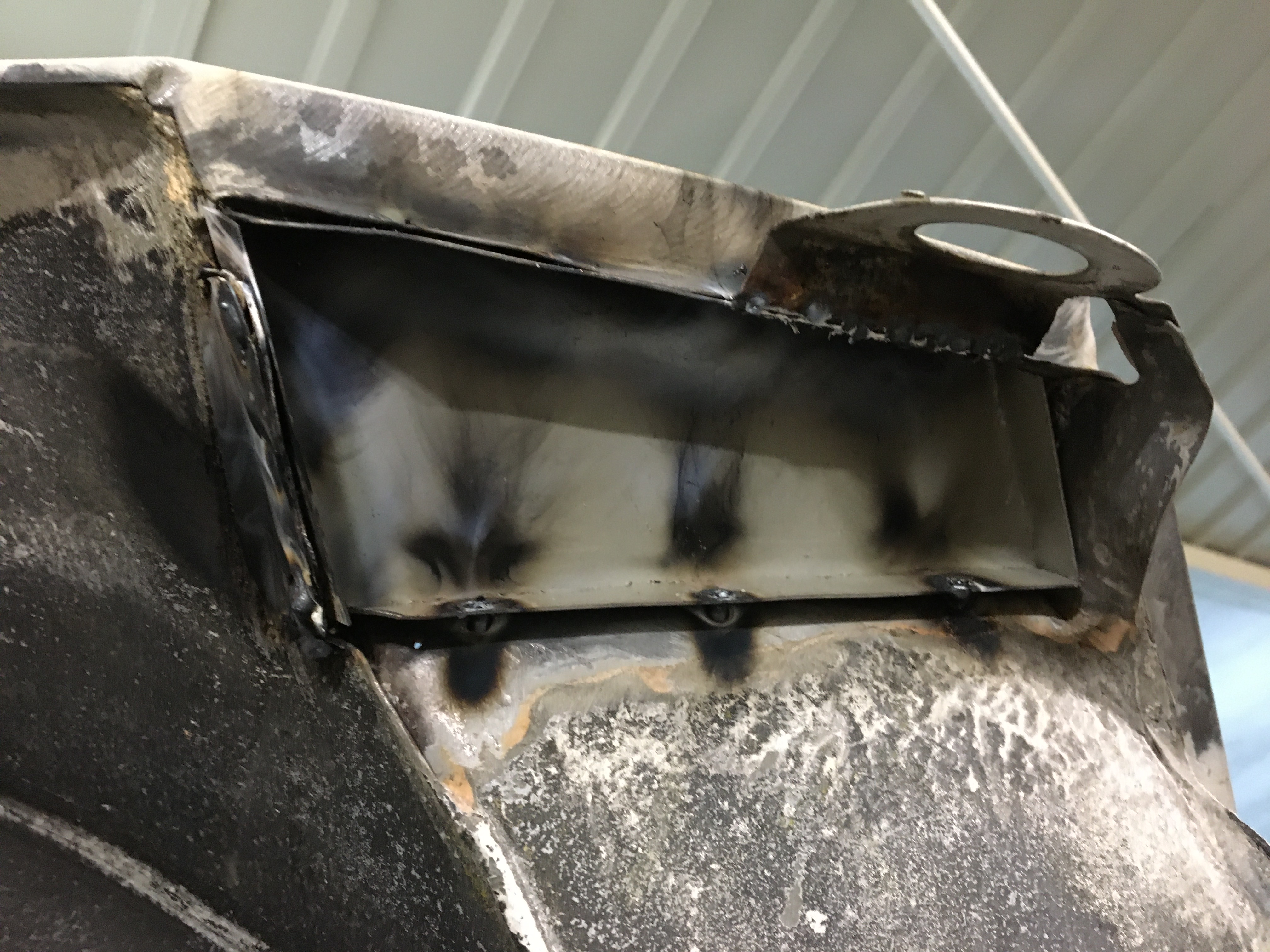

Je me suis aussi occupé de la partie complètement bouffée derrière le feu ar gauche. C’est pas du grand art mais ça fera le job.
La voilà remplacée.
