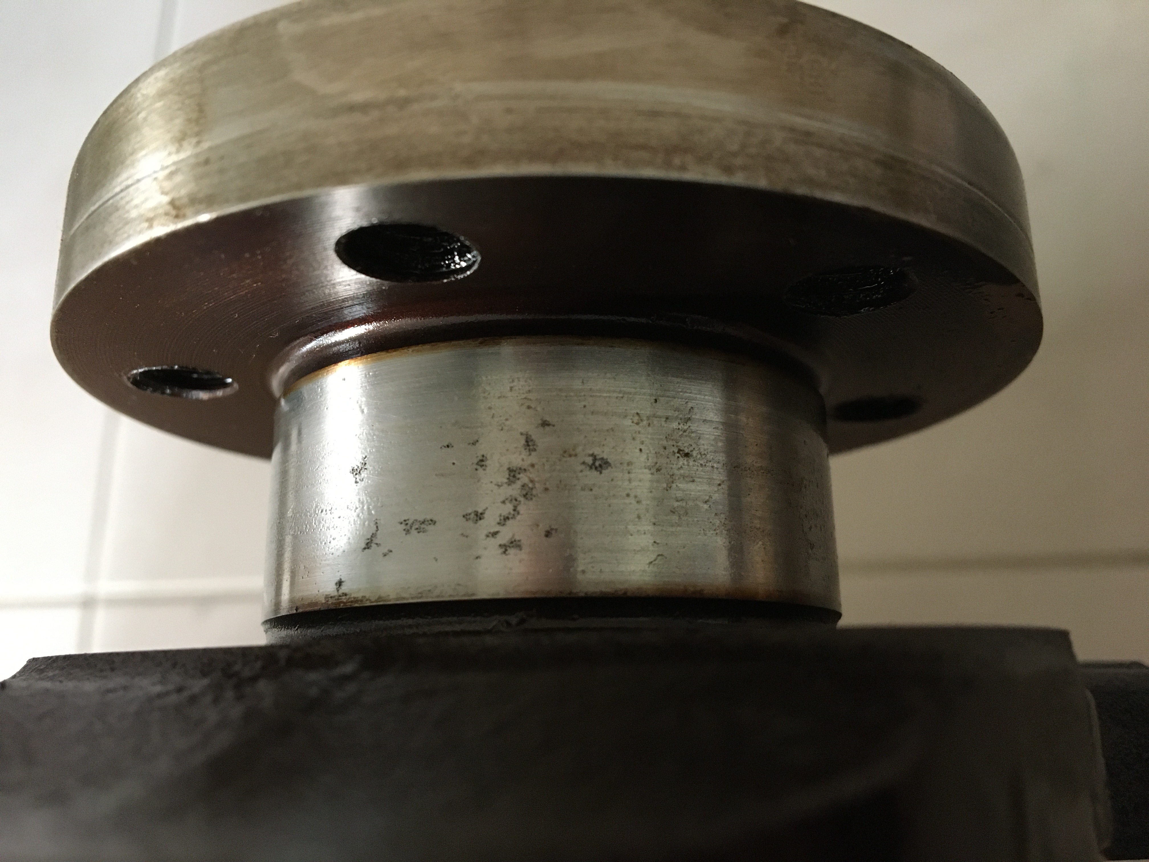

J’ai reçut mes pistons wossner.
C’est vraiment beau comme objet.
J’ai donc ressorti mon vilo pour déposer tout l’ensemble mobile à équilibrer.
Je l’ai entreposé gras comme tout et il a réussi à se piquer une peu sur quelques paliers.
Je vais demander l’avis de mon rectifieur. J’espère que ce n’est pas grave.
Sinon il faudra en chercher un autre. Ce sont les paliers avec les points les plus importants.
Je suis déçut. Je pensais avoir fait les choses bien.

J’ai passé un petit coup de scotch brit huilé dessus mais on sent tout de même les points à l’ongle.

*Teelck a écrit :J’ai reçut mes pistons wossner.![]()
Je l’ai entreposé gras comme tout et il a réussi à se piquer une peu sur quelques paliers.![]()
Je vais demander l’avis de mon rectifieur. J’espère que ce n’est pas grave.![]()
Francois,
Ou peut être usinage en côte réparation, si il n'est pas récupérable dans l'état.

Oui mais un passage en cote repar veut dire rectif + traitement thermique. Et là, tu files vite vers 3/400€

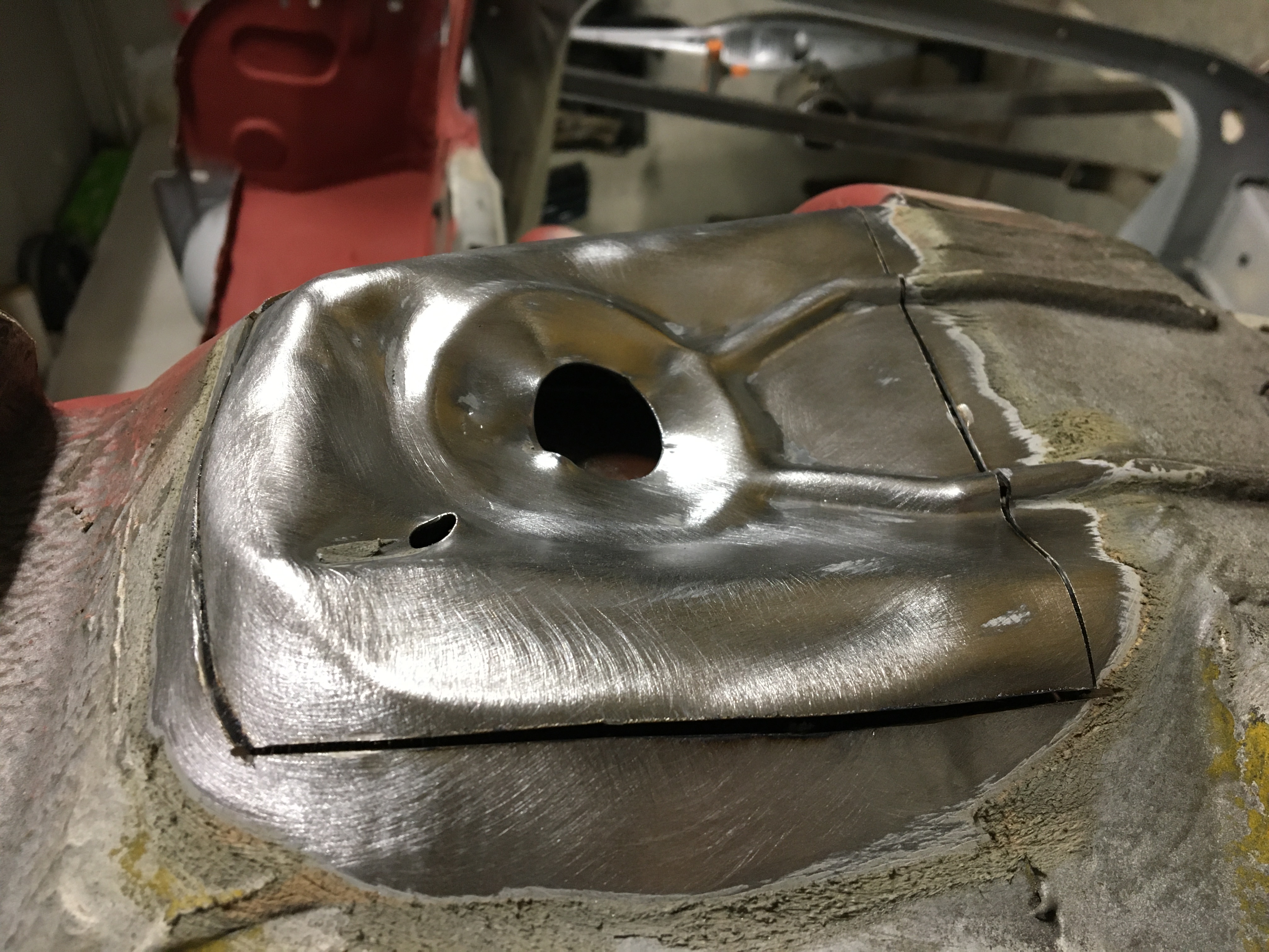

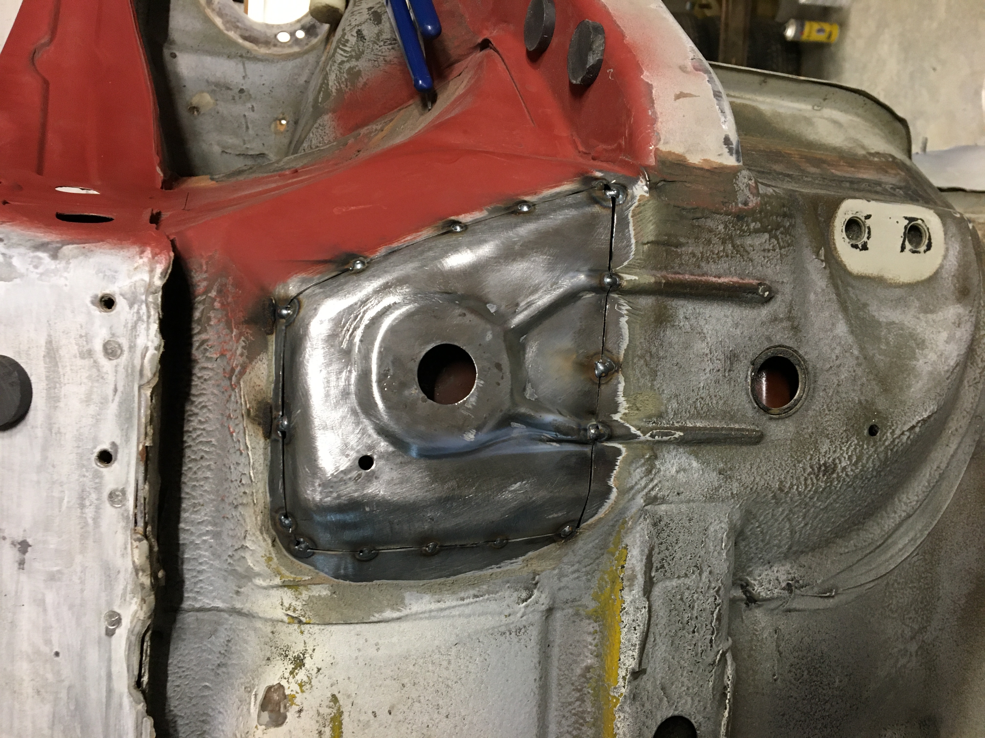

J’ai commencé aussi à voir pour mes pieds de caisse.
Ils sont bien enfoncés.
Comme j’ai pas de tire clou. Bah je coupe, je remets en forme et je ressoude.
AVANT Et une foi redressé
Pointé. Demain on soude, on meule et on fait l’autre.
