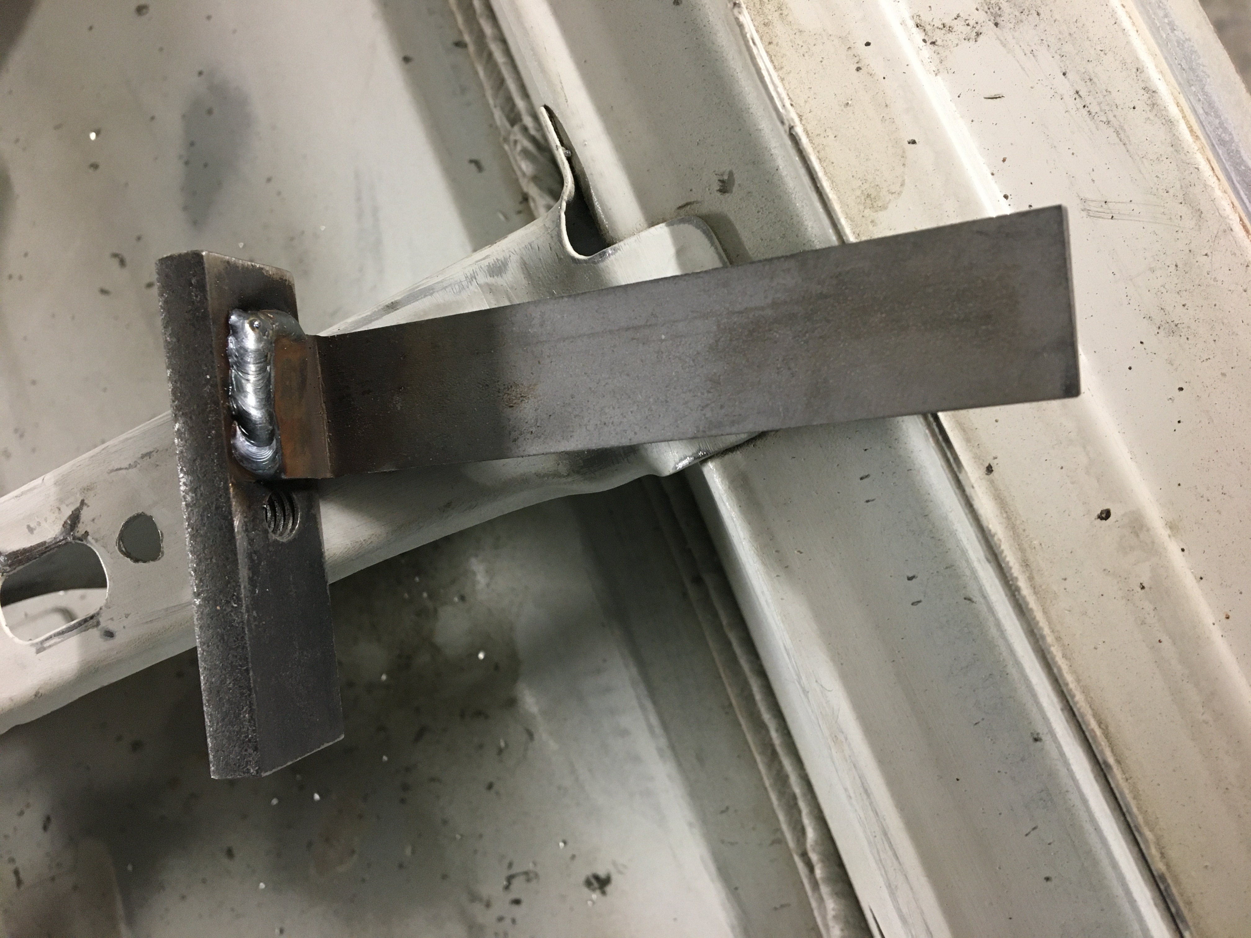

Aujourd’hui petite journée tranquille à bosser sur mon auto.
Je me suis occuper de renforcer ma traverse.
J’avais préparé trois pattes au boulot et un morceau de ferraille taraudé au 8/125 pour mettre à la place de l’insert.
Un petit trou pour souder la patte.
La patte en question
En place ça donnera ça.
Le morceau taraudé avec la patte soudée dessous.
La préparation pour souder le tout. Deux petits trous de chaque côté du logement de l’insert d’origine.
Une foi en place et le tout soudé sur la traverse.
Voilà la patte qu’avait posé l’ancien proprio.
C’est pas du travail d’oie re, mais ça a fait le job.

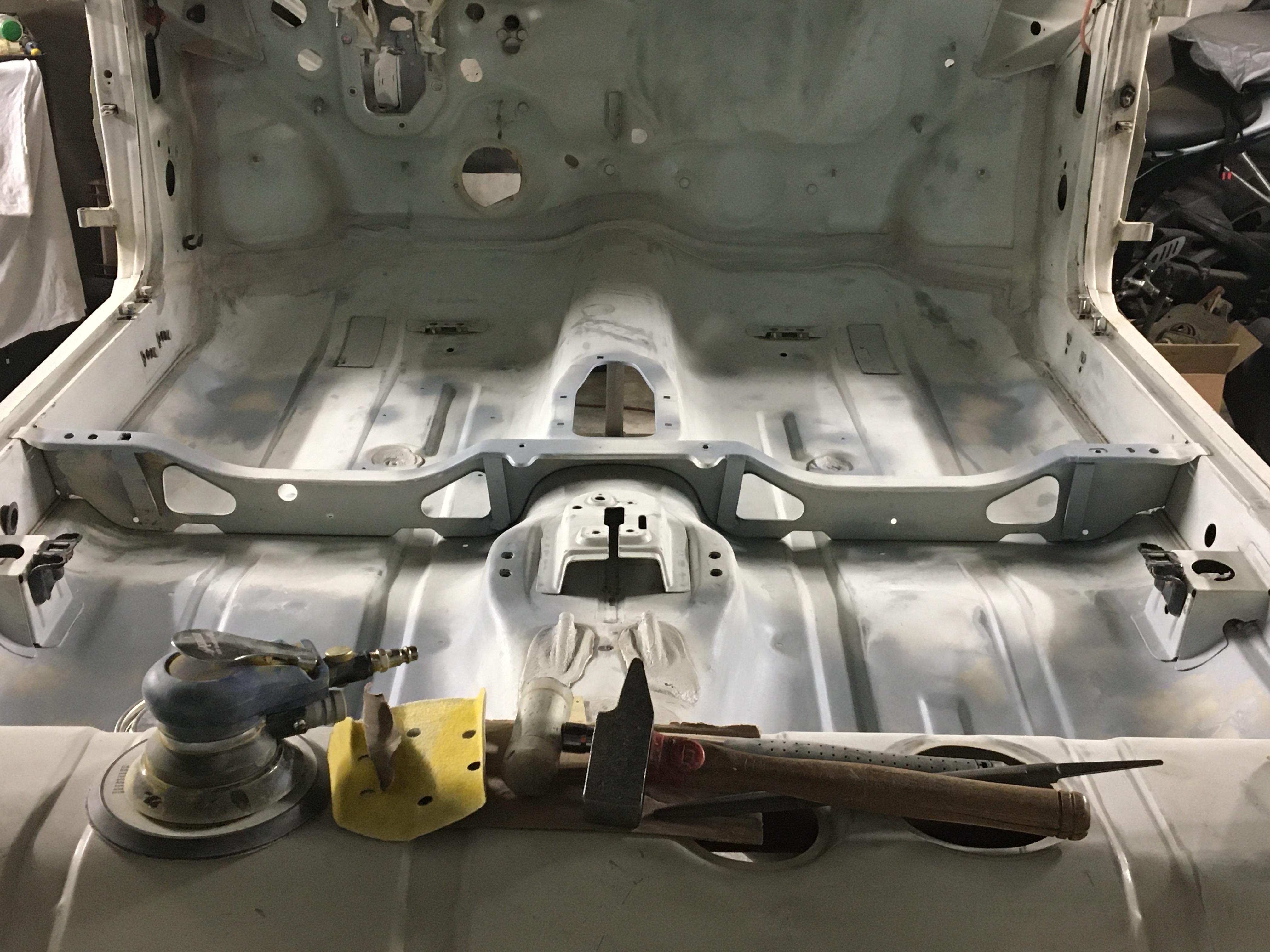

Une vue globale de la traverse avec les renforts soudés et apprêtés.
Le dessous de la banquette bien brossé.
Il a reçut un coup d’appeler depuis.

Pas mal tes renfort, une très bonne solution de renfort :ok:
Messages : 8825
A remercié : 1222 fois
A été remercié : 1593 fois
vovo a écrit :Pas mal tes renfort, une très bonne solution de renfort :ok:
Oui ils sont vraiment efficaces. :ok:
