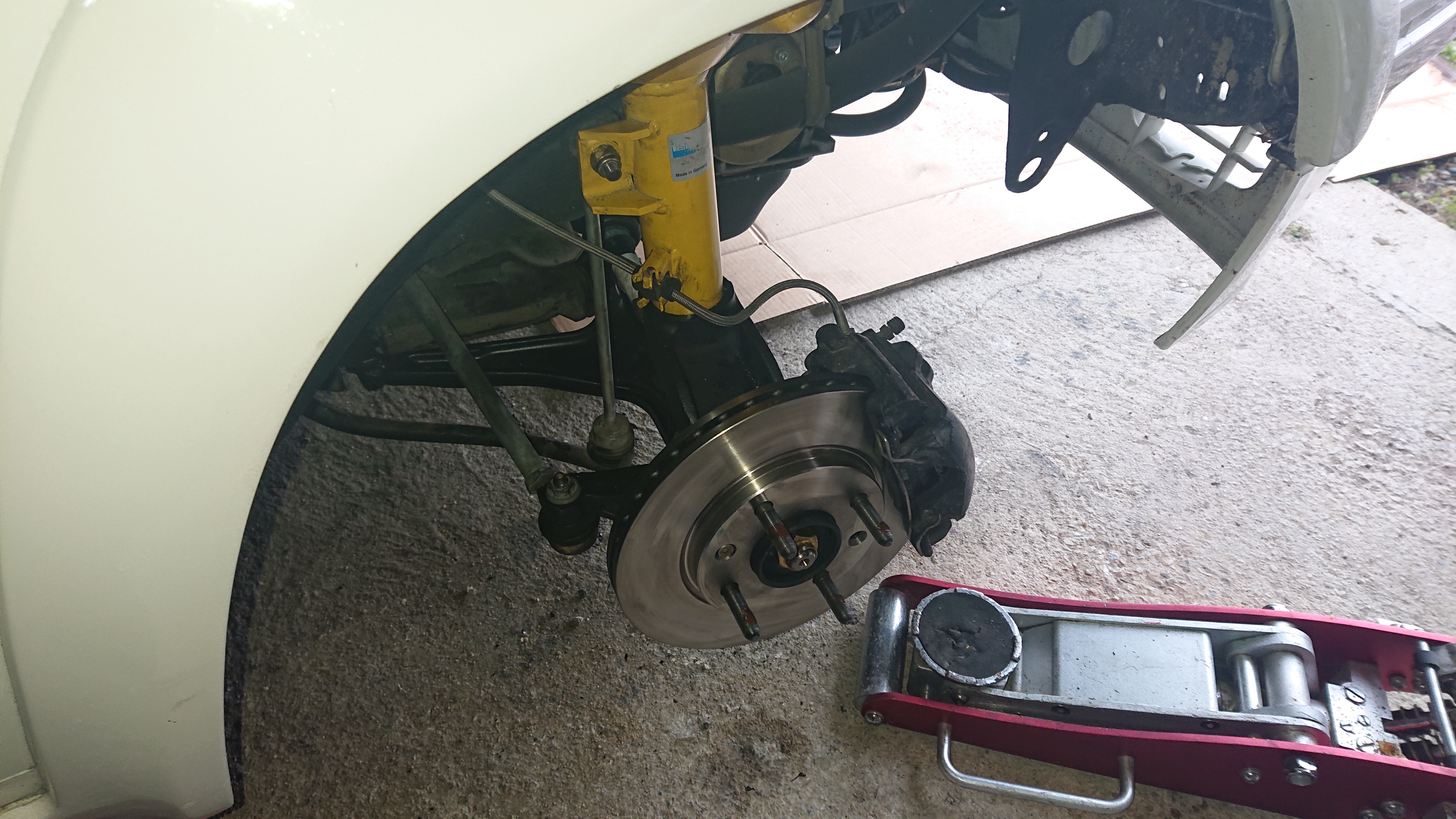

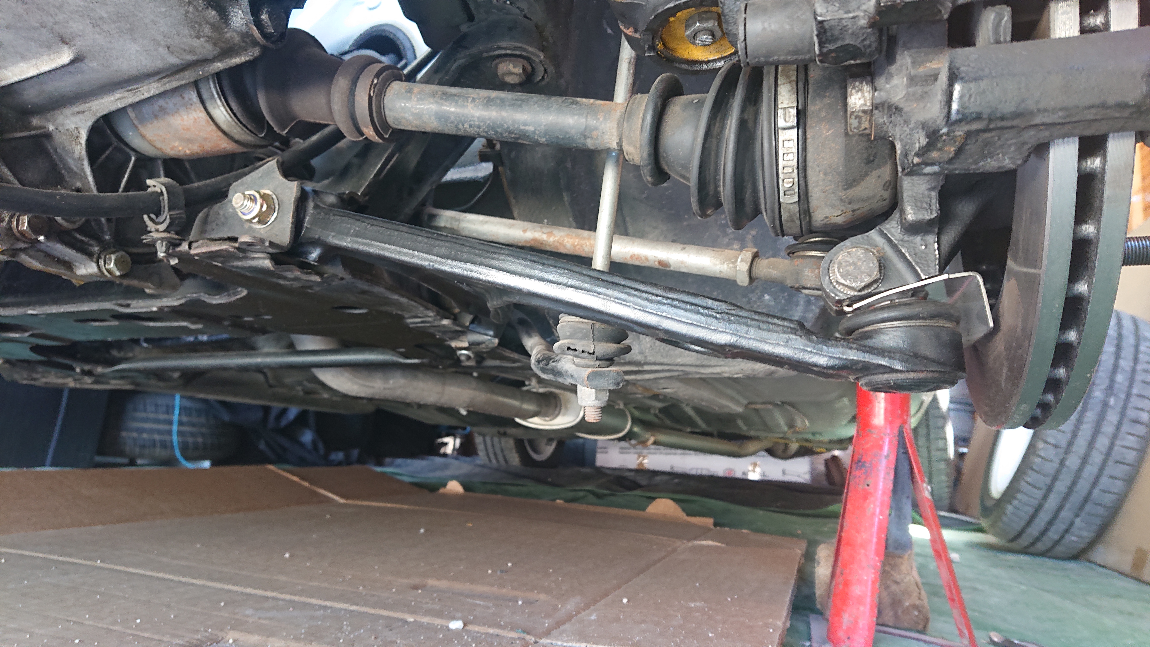

Après avoir remis un petit coup de peinture sur les triangles, je continue à rassembler les pièces du puzzle, j'en profiterai pour tomber les 2 Bilstein pour monter les butées PTS que le fils de Charly l'ex chef d'atelier du Gema m'avait données

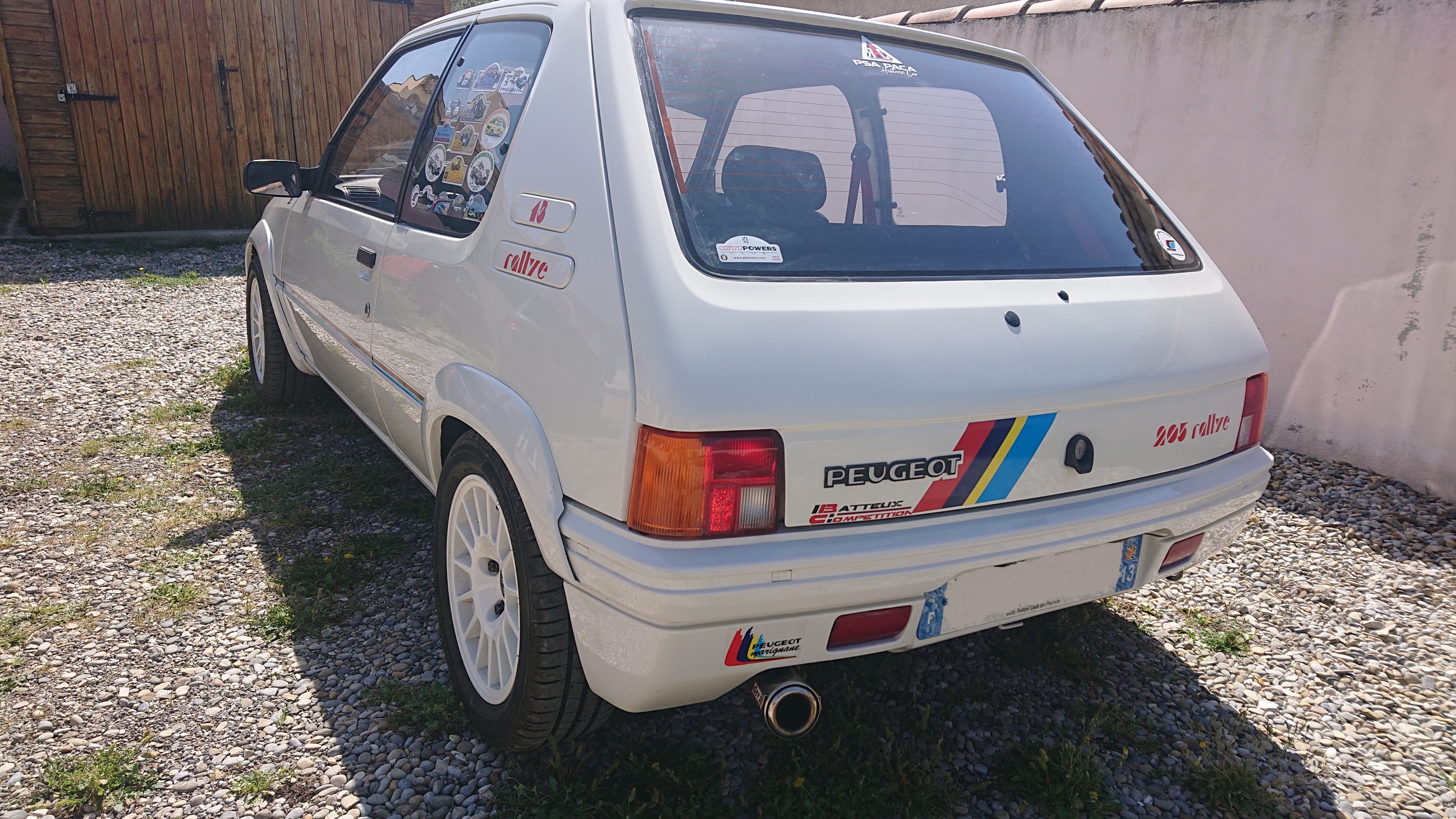

ça y est la géo est faite
Je suis très content des valeurs de carrossage obtenues!
Et le petit essai qui a suivi avec mon ami Claude du Ventabren Rétro Passion a été très concluant
(Il a été impressionné par la santé du 1300 et le comportement de l'auto par rapport à sa Golf GTI 1600
L'auto ne sousvires plus du tout, motrice parfaitement, je retrouve quasiment l'équilibre général de la grA!

Oui, il me reste juste les biellettes de barre stab à changer (j'ai vu en remplaçant mes triangles que j'avais un soufflet percé
) et ce sera nickel
