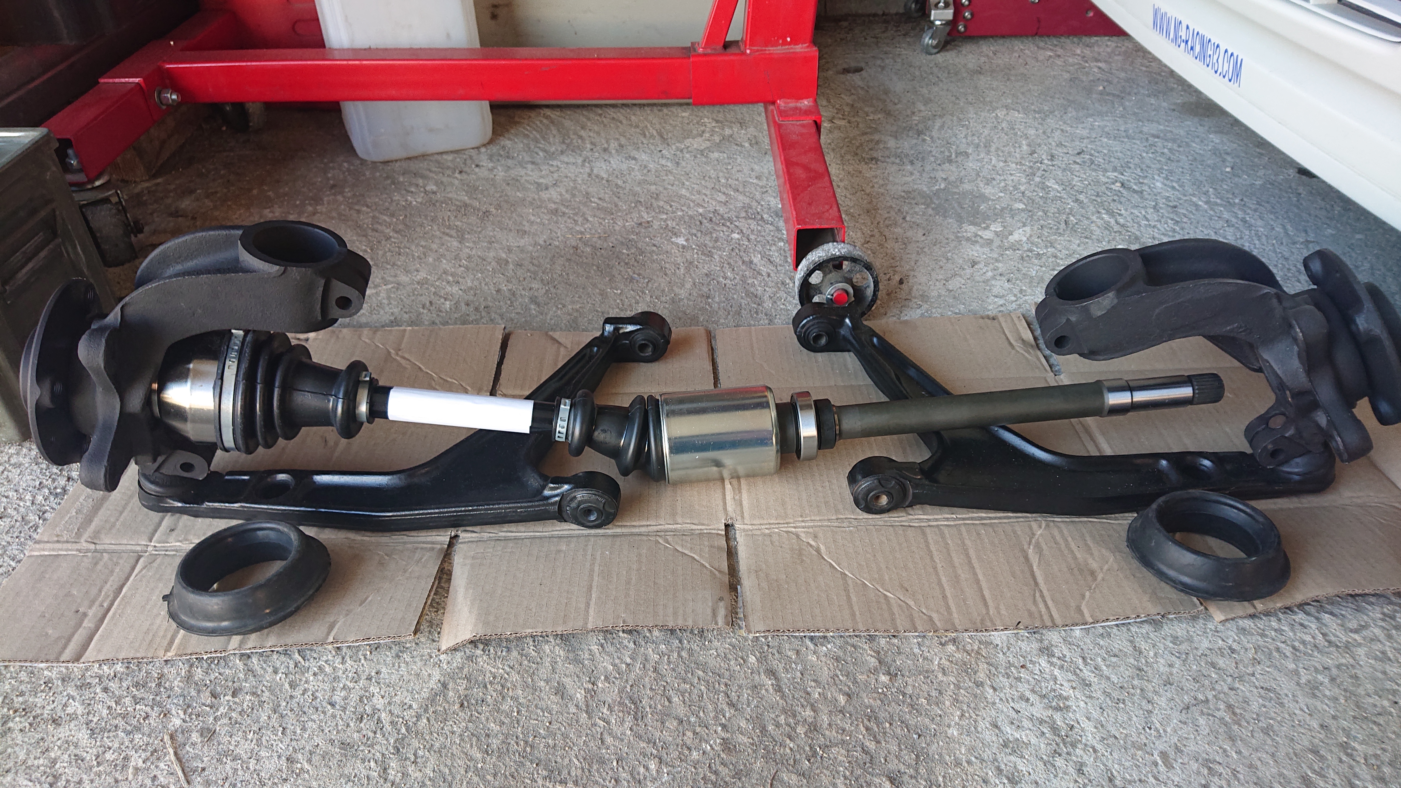

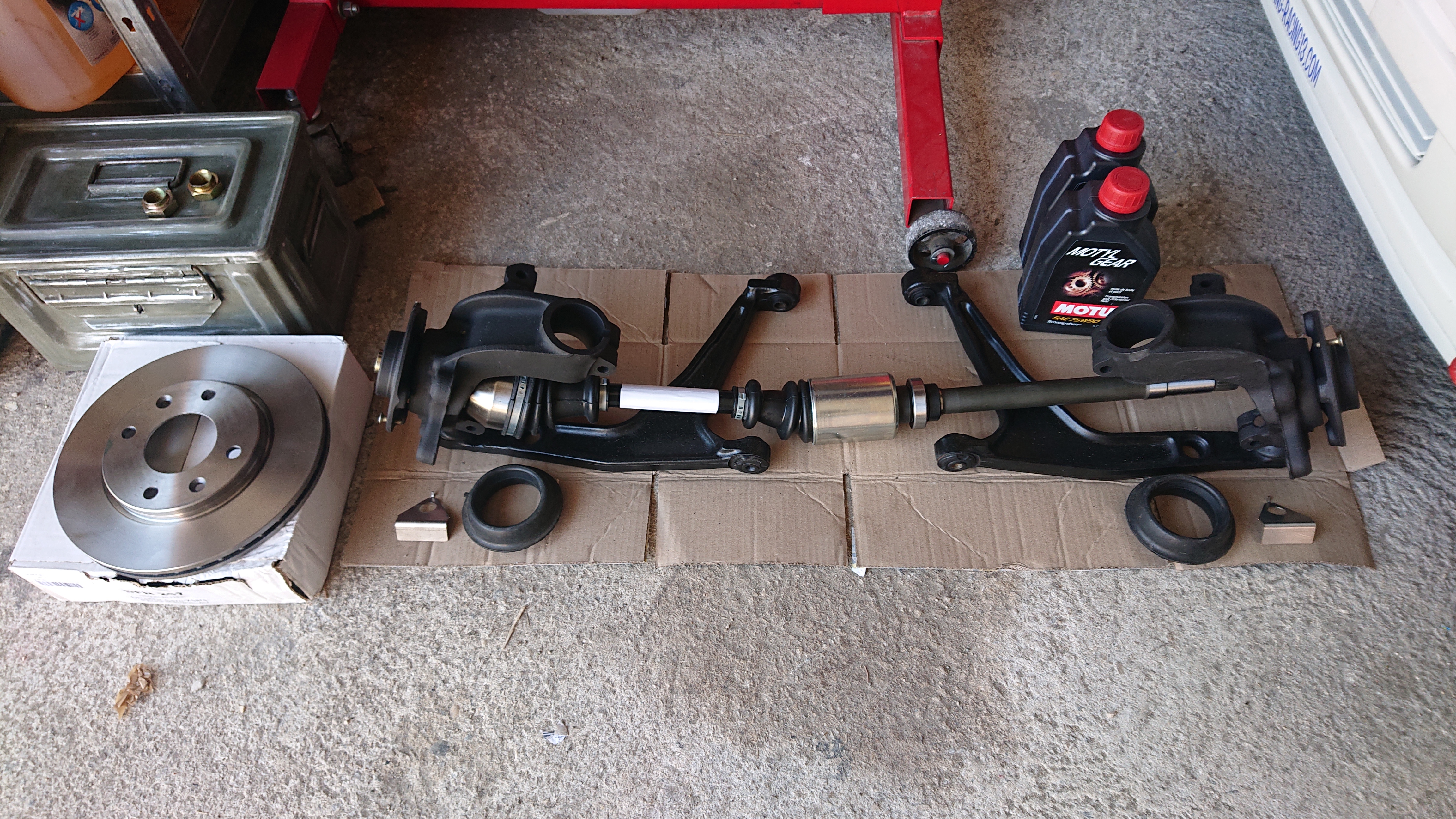

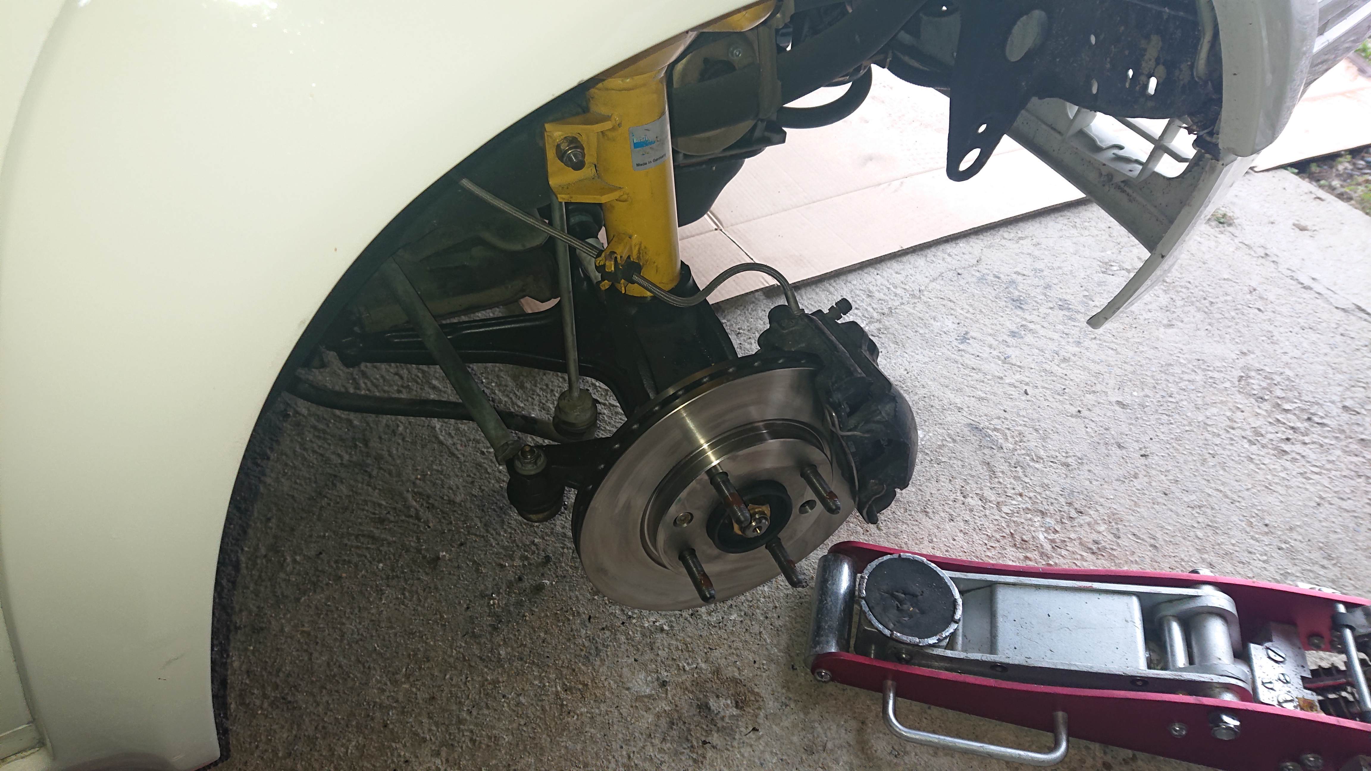

Après avoir remis un petit coup de peinture sur les triangles, je continue à rassembler les pièces du puzzle, j'en profiterai pour tomber les 2 Bilstein pour monter les butées PTS que le fils de Charly l'ex chef d'atelier du Gema m'avait données :ok:

Re: Ma 205 Rallye 1989
J’en ai une paire aussi de buttés.
Le caout est dur comme du bois !!! :wacko:

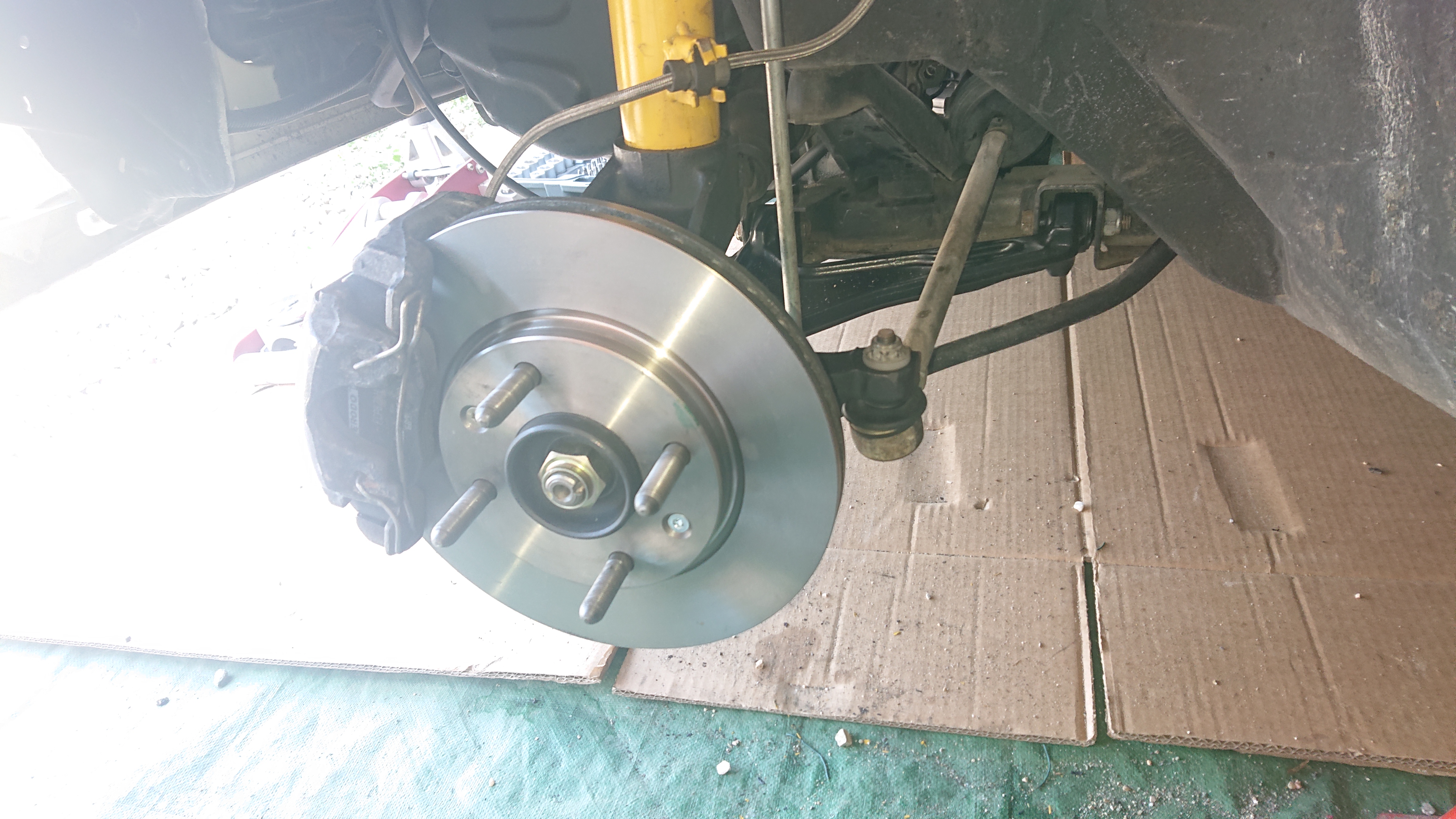

:ok: J'ai enfin reçu les disques de 1900, l'huile de bv, les protections de rotules (via la boutique du GTI Powers :rolleyes:), je vais maintenant pouvoir attaquer le chantier <oo>

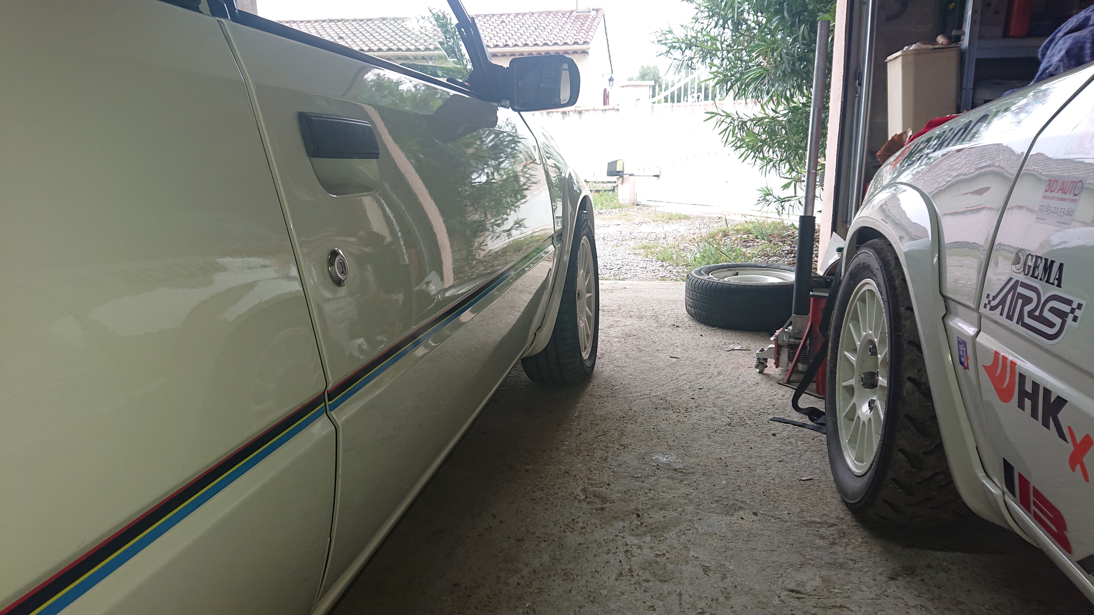

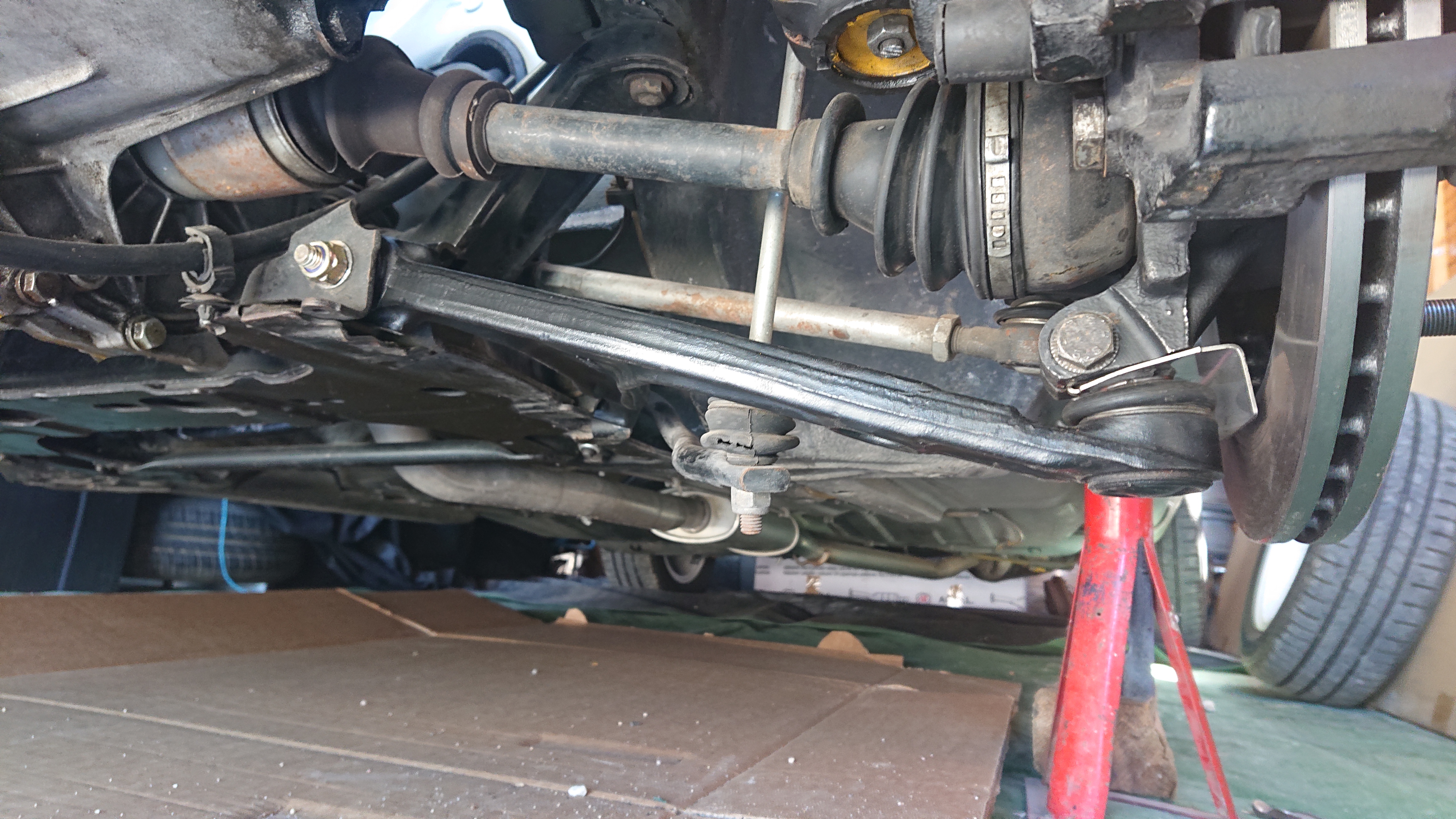

Le montage est fait, au niveau largeur c'est parfait, les pneus restent sous l'extension d'aile juste comme je voulais et la différence de carrossage est discrète mais se voit bien en comparant avec la roue AR :ok:
Par contre, il va falloir rapidement régler le parallélisme, le train est complètement ouvert ! :mrgreen:

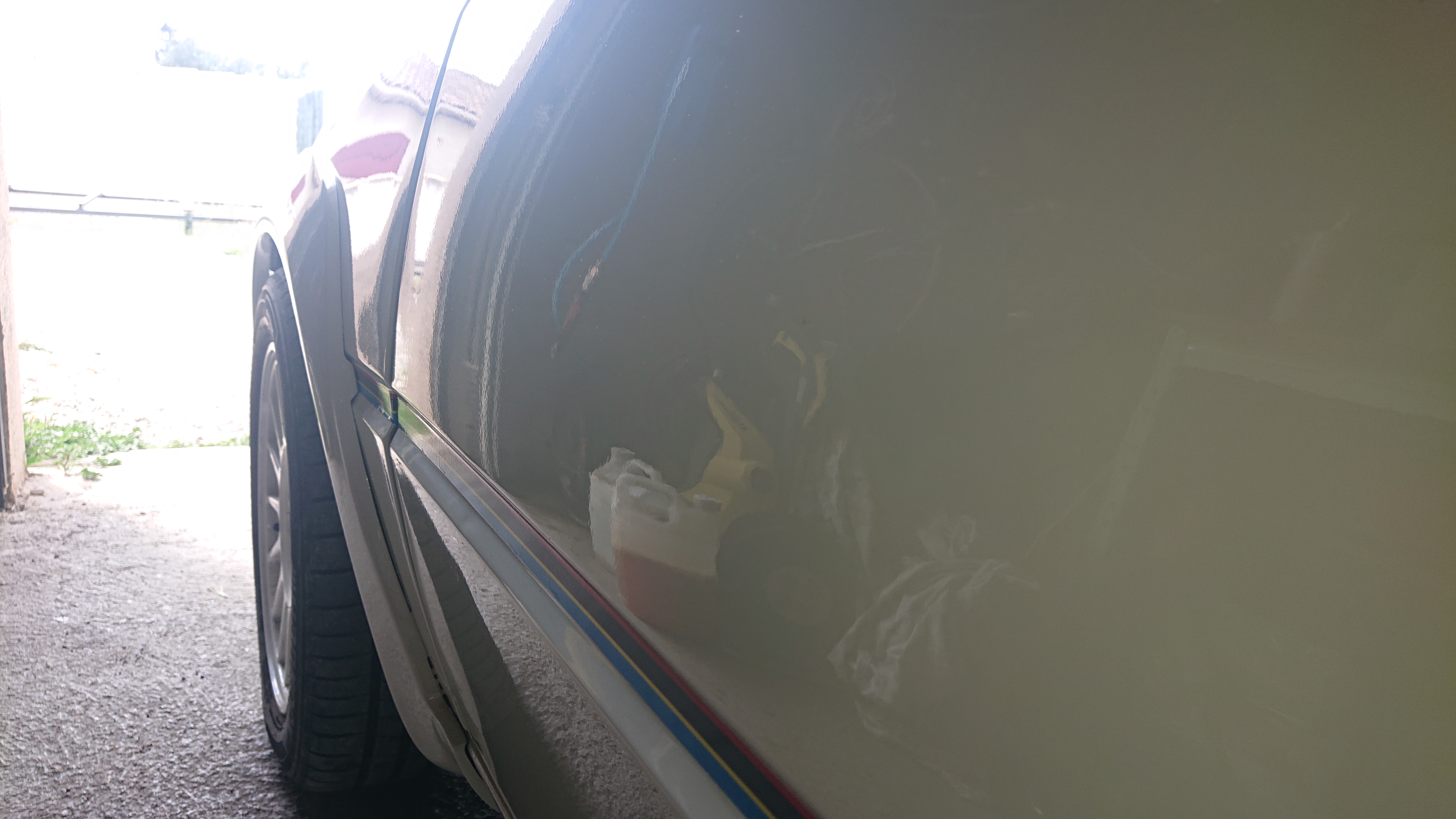

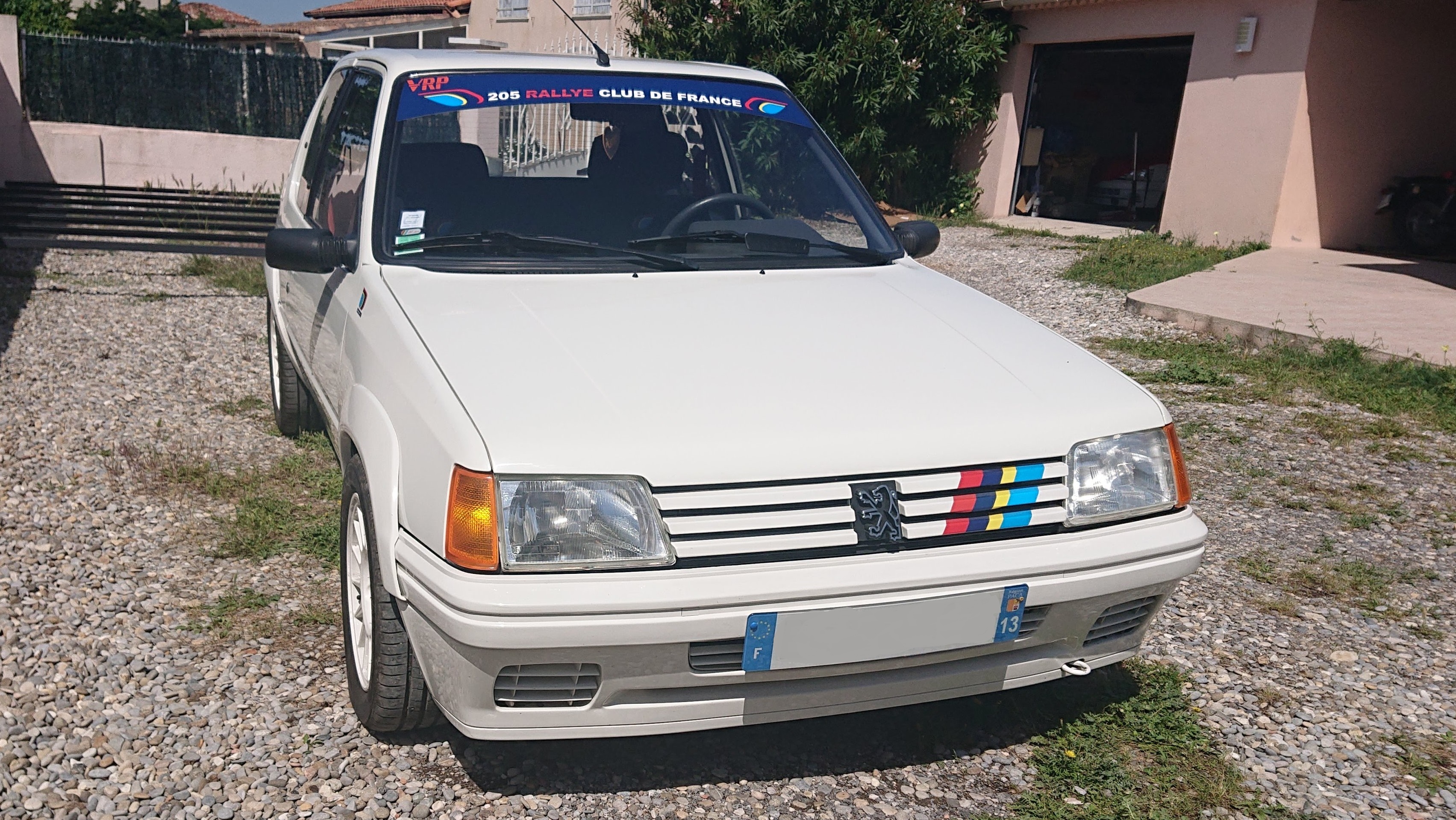

Après un préréglage approximatif du para (pour ne pas flinguer le différentiel en l'emmenant au garage :mrgreen: , et en extérieur,ça donne ça: :ok:
Messages : 8420
Been thanked : 197 times
Ça change guerre sur le haut de la roue c est bien :ok:
Faut que je songe à faire le mien pour y passer les Pts 13 ^_^

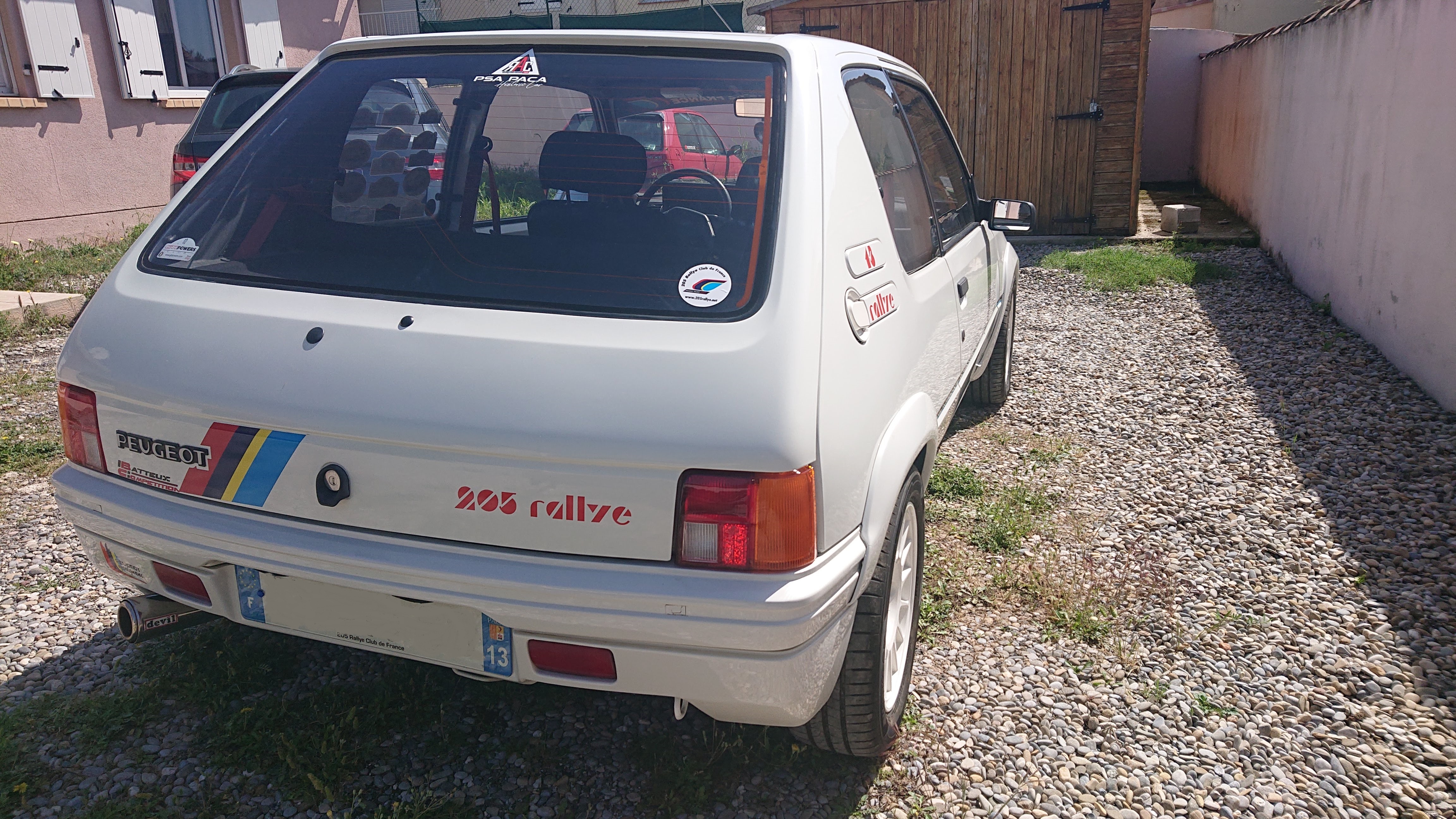

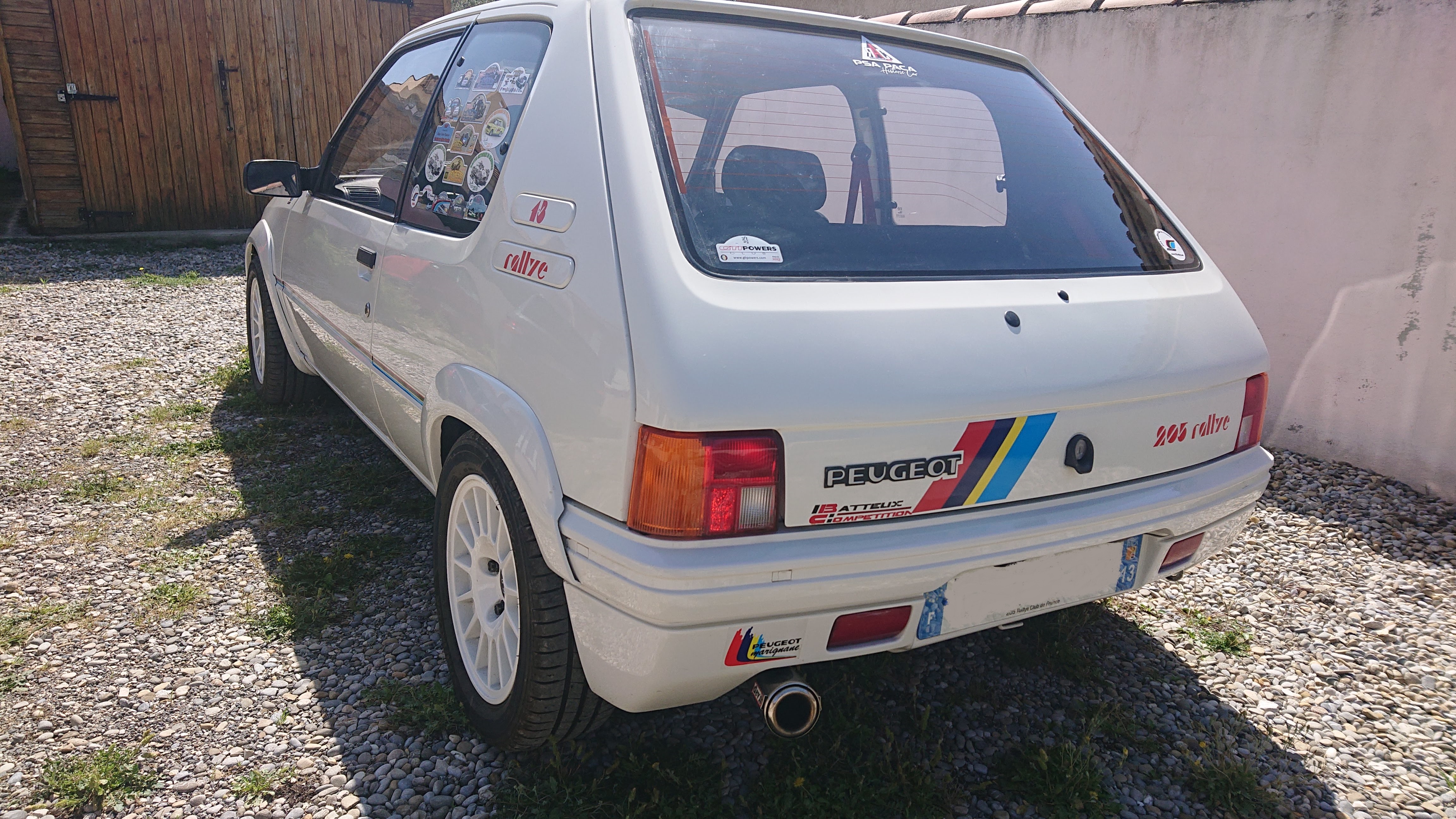

Cet après-midi, petite balade avec Vincent du côté des Baux de Provence, on a fait une grosse centaine de kms, l'auto est un régal! <oo>
Hyper agréable et facile à conduire, la carburation est top et le train avant autorise des vitesses d'entrée plus élevées! :ok:

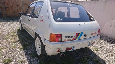

Voilà, de retour au bercail, les jantes sont un peu plus sales qu'au départ, c'est normal! :mrgreen:
