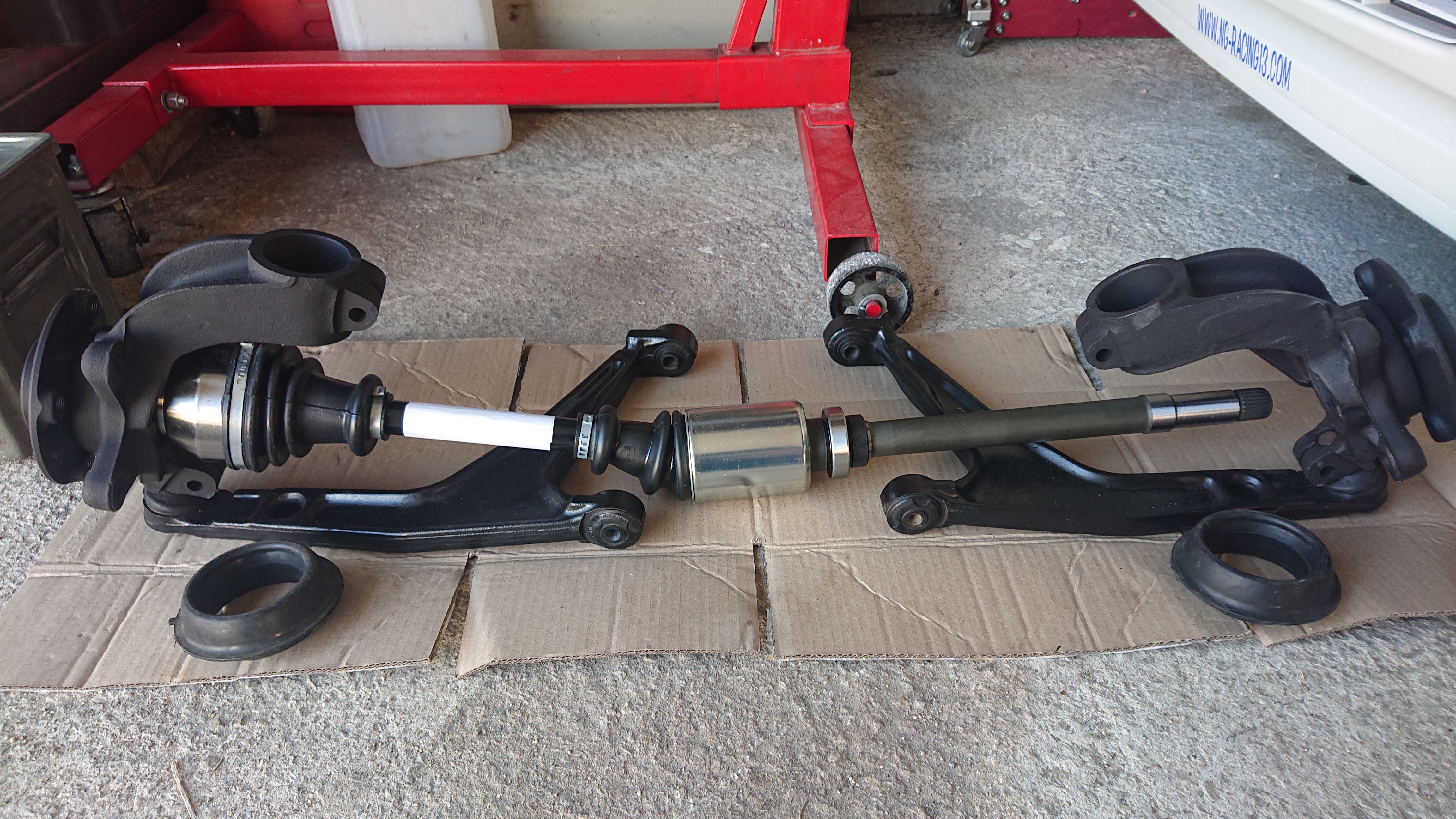

balouba a écrit :qu'est ce qu'ils ont de particulier les pivots de XA Jean Luc ?
et les moyeux c'est des rallyes ?
Non justement, je monte ceux là car ils ont le petit déport ce qui va m'éviter d'avoir le pneu qui sort de l'extension en haut :ok:

oui , ok pour le déport des moyeux, mais les pivots sont indentiques non ?

Le pivot oui :ok:

Après avoir remis un petit coup de peinture sur les triangles, je continue à rassembler les pièces du puzzle, j'en profiterai pour tomber les 2 Bilstein pour monter les butées PTS que le fils de Charly l'ex chef d'atelier du Gema m'avait données :ok:

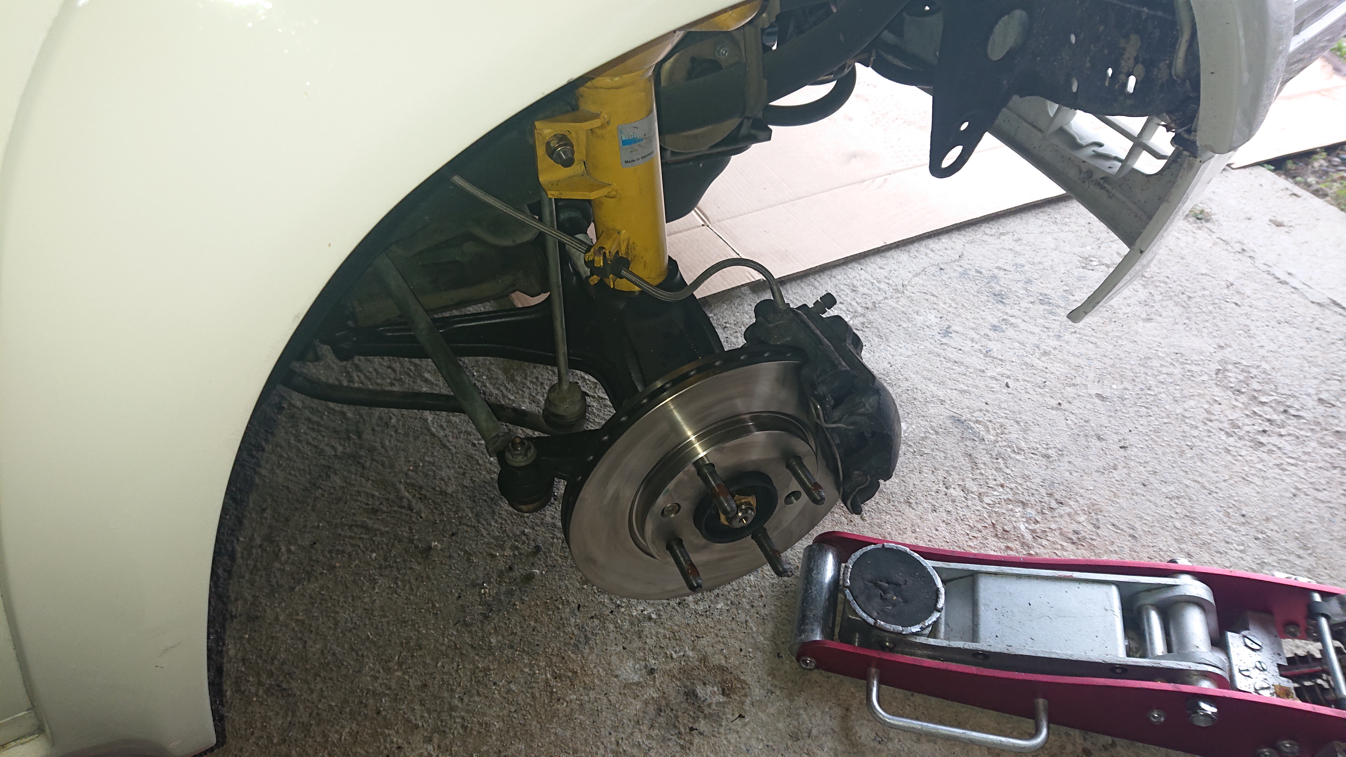

:ok: J'ai enfin reçu les disques de 1900, l'huile de bv, les protections de rotules (via la boutique du GTI Powers :rolleyes:), je vais maintenant pouvoir attaquer le chantier <oo>

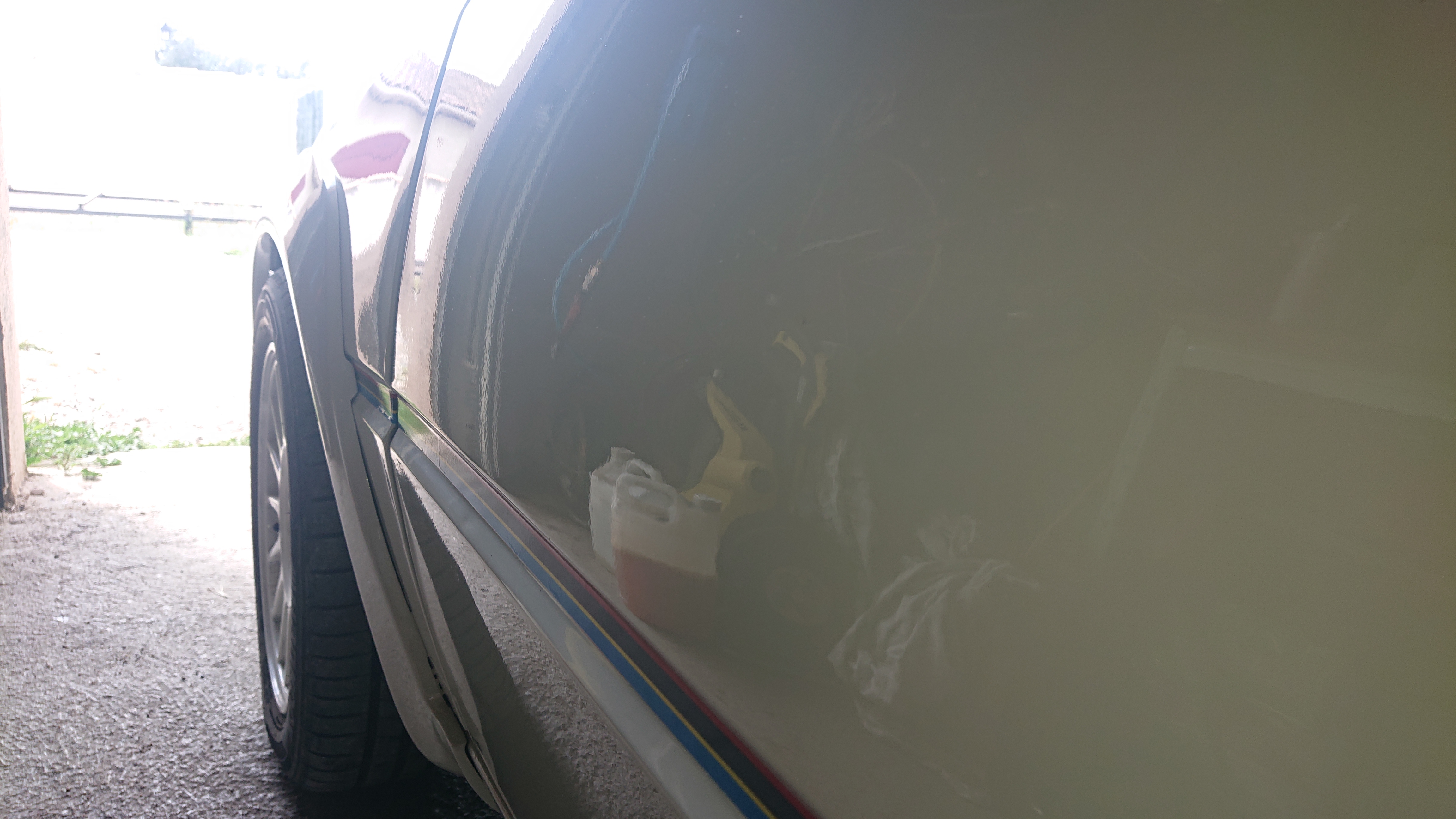

Le montage est fait, au niveau largeur c'est parfait, les pneus restent sous l'extension d'aile juste comme je voulais et la différence de carrossage est discrète mais se voit bien en comparant avec la roue AR :ok:
Par contre, il va falloir rapidement régler le parallélisme, le train est complètement ouvert ! :mrgreen:

Après un préréglage approximatif du para (pour ne pas flinguer le différentiel en l'emmenant au garage :mrgreen: , et en extérieur,ça donne ça: :ok:

Ça change guerre sur le haut de la roue c est bien :ok:
