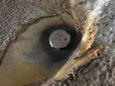

C’était vraiment le gros boulot que je redoutais sur cette auto.
J’ai passé 4h sur le premier et 3h sur le second.
Je suis allé vraiment doucement sur le premier pour être sur de ne pas faire de bêtises et voir un peu comment ça se passerait.
Le résultat est bien sûr le premier et satisfaisant sur le second. Il va falloir jouer du mastic pour gommer les imperfections. :mrgreen:

Bien joué François, c'est parfait, et on dirait même que la tôle ne s'est pas déformée, tu as dû vraiment mettre pile la bonne intensité et y aller molo !!!! :D dépêche toi de protéger tout ça maintenant :lol:

Elles sont très belles tes soudure, chapeau pour une personne qui n'est pas du métier :ok:

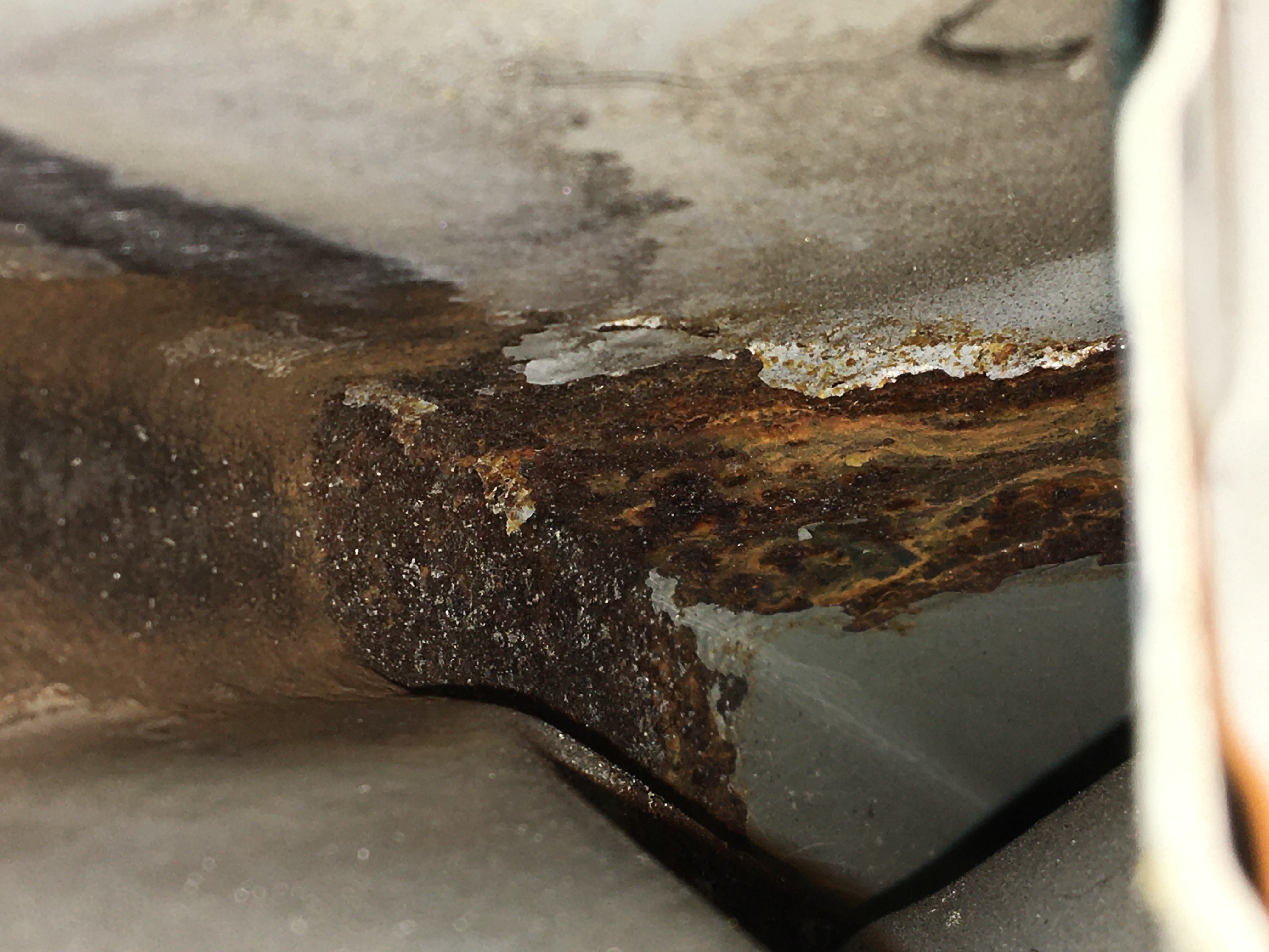

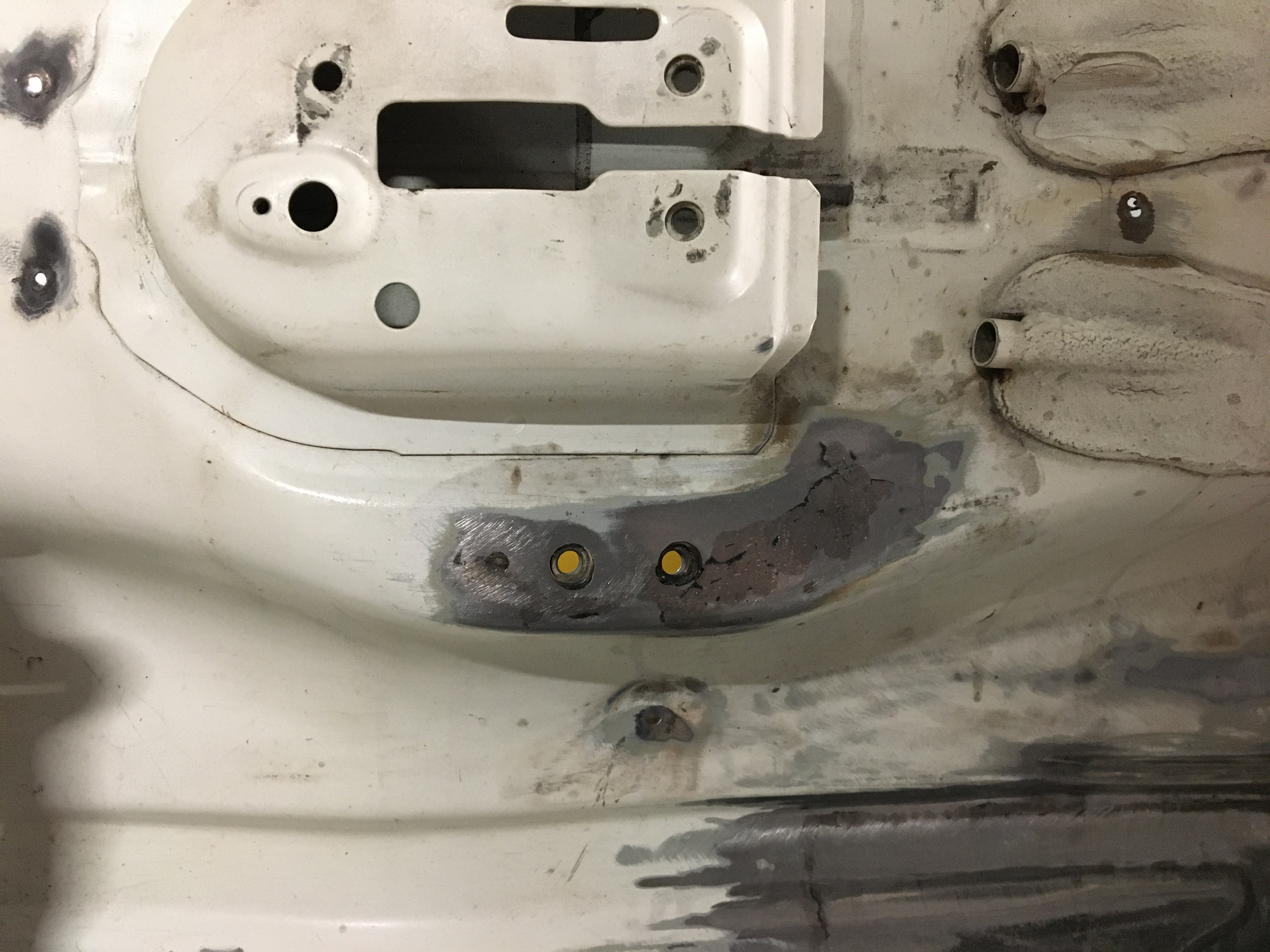

Encore une petite journée de boulot.

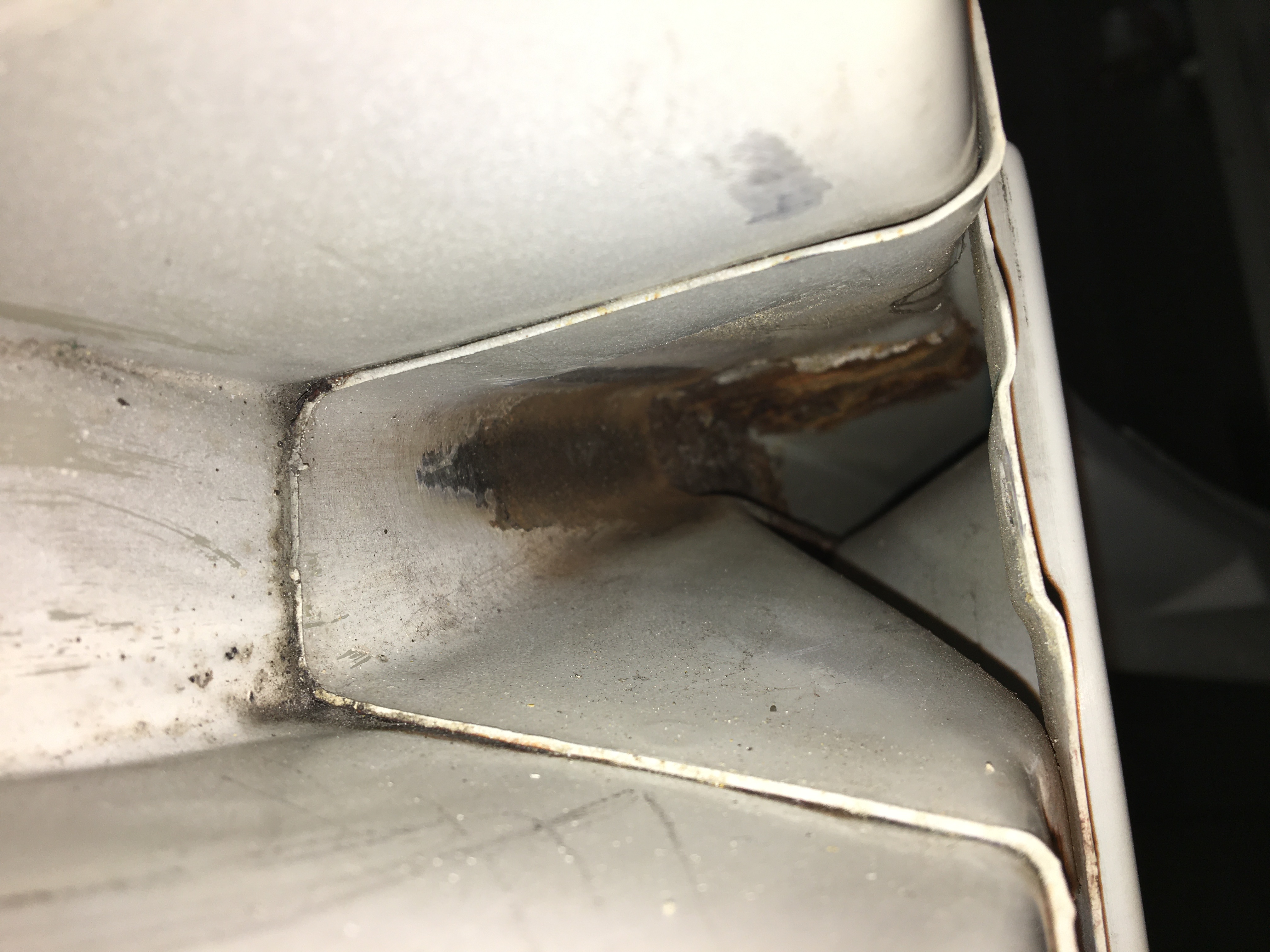

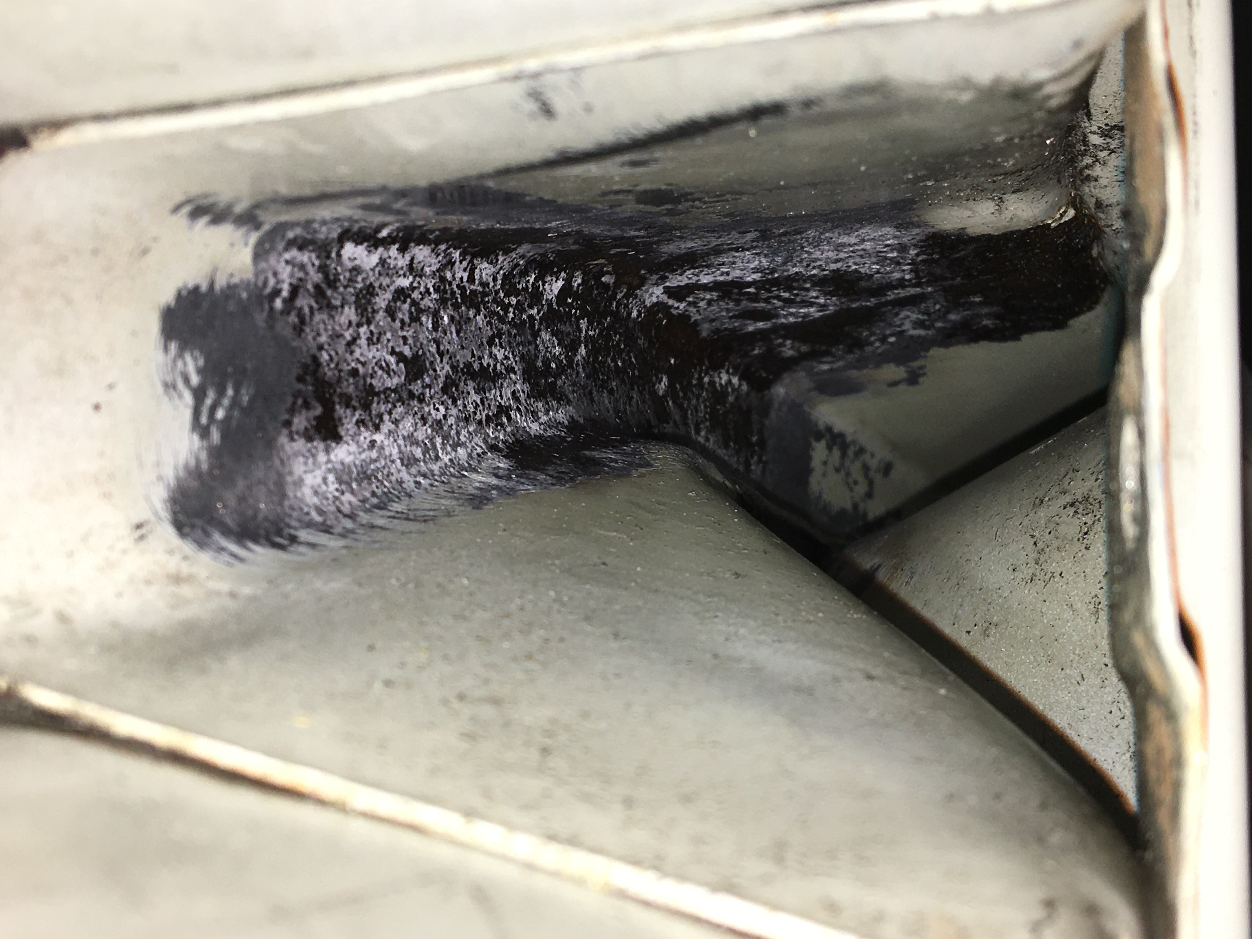

Découverte d’un joli paquet de rouille !!! "_"
Il était bien caché dans le montant entre la rote et la custode.

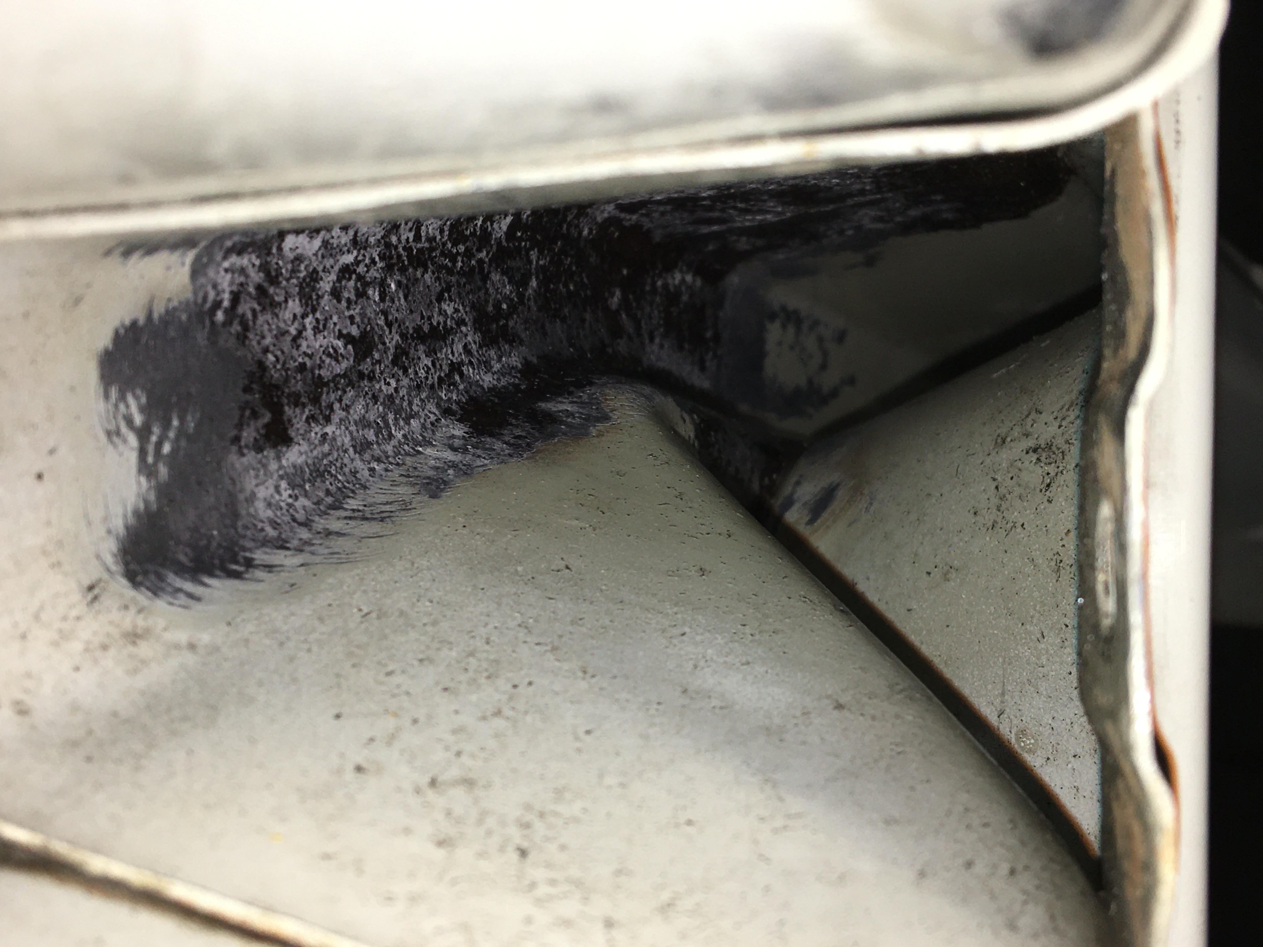

Une foi bien gratté, brossé et traité.

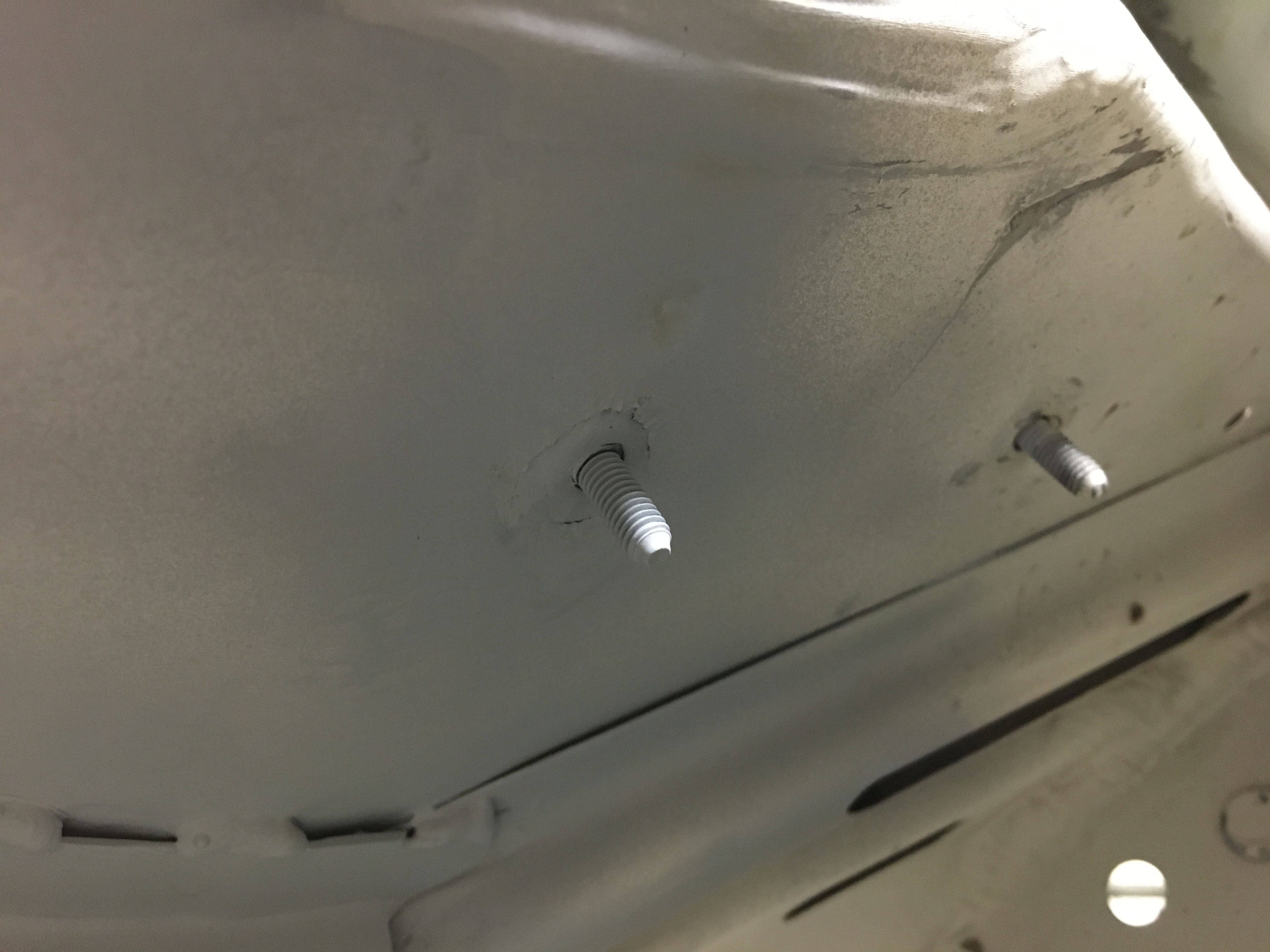

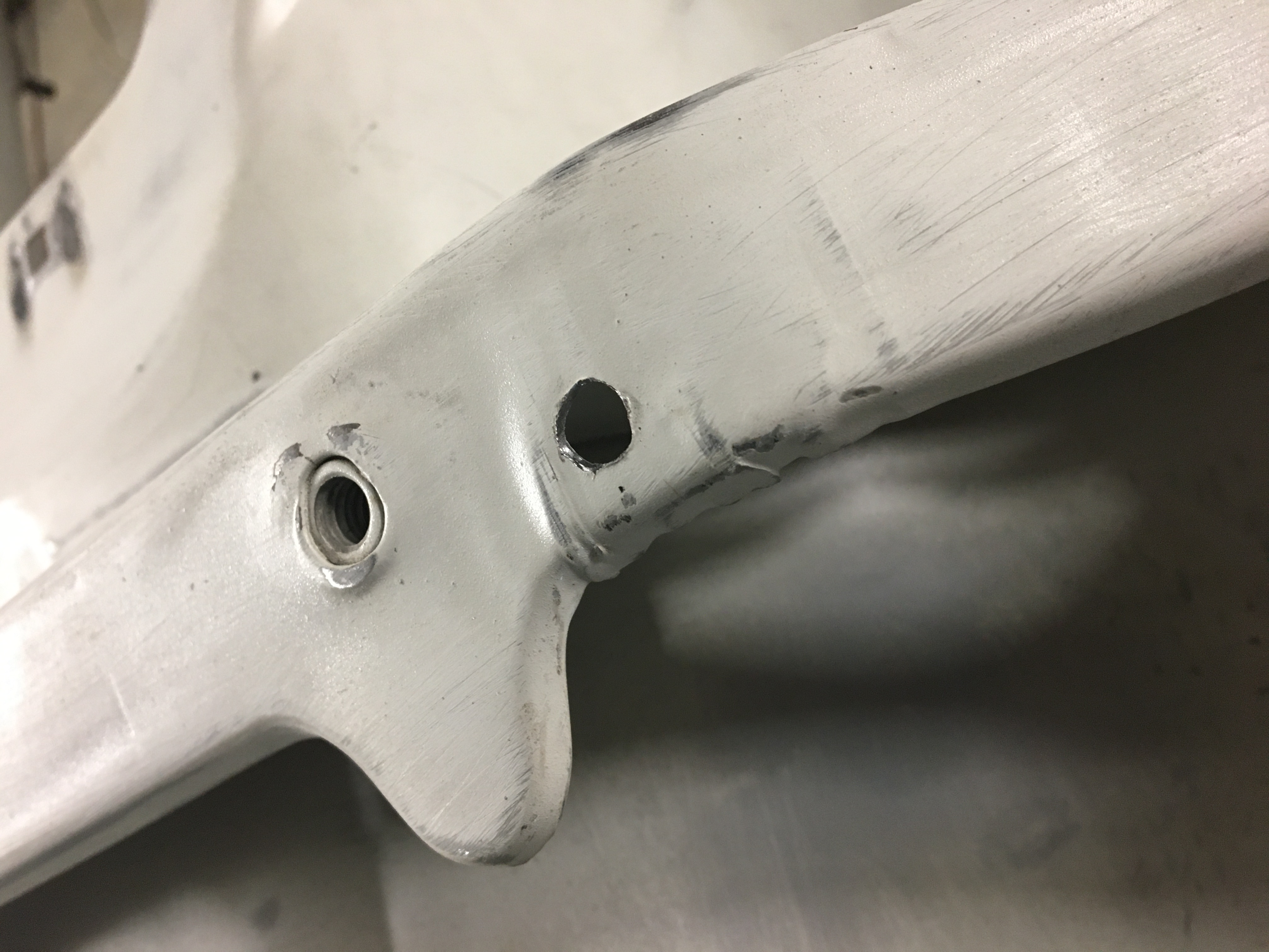

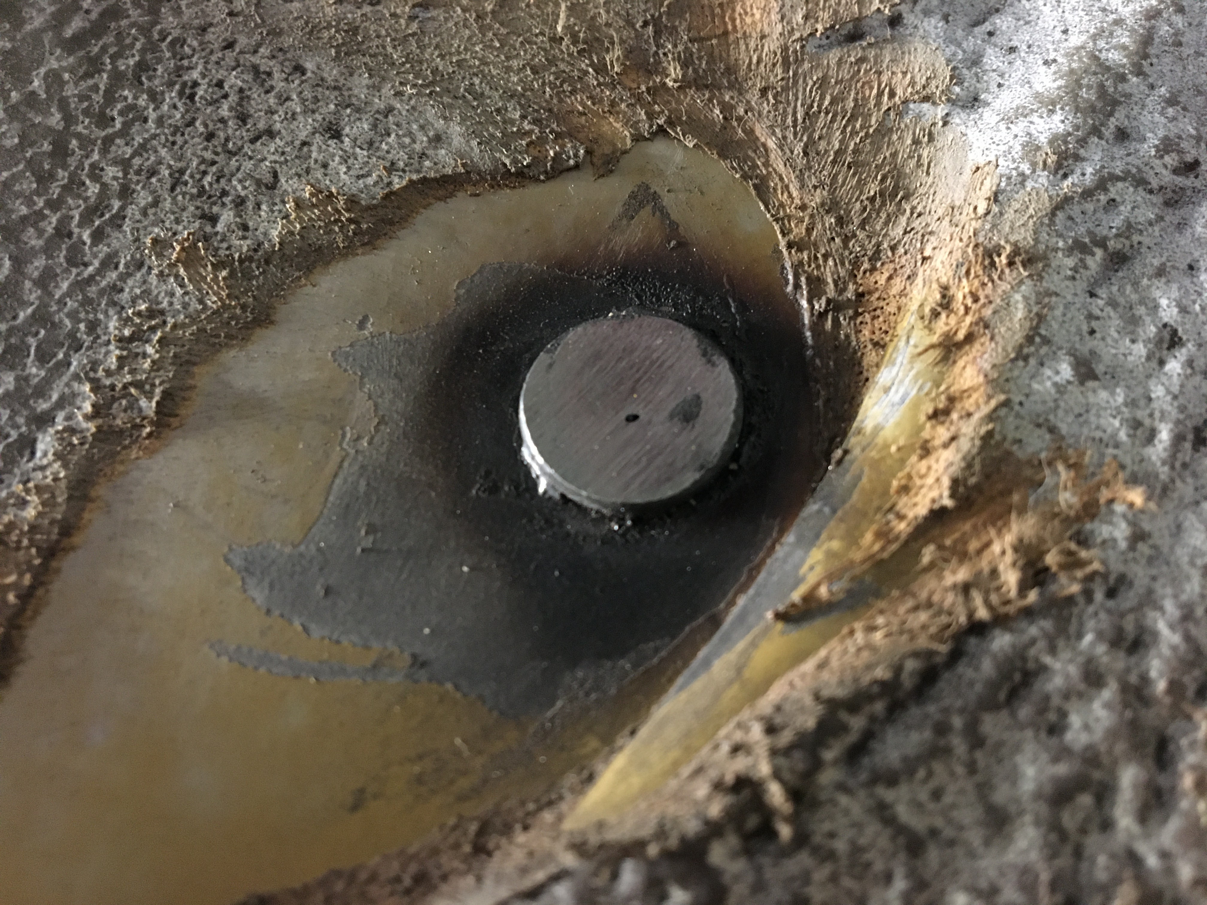

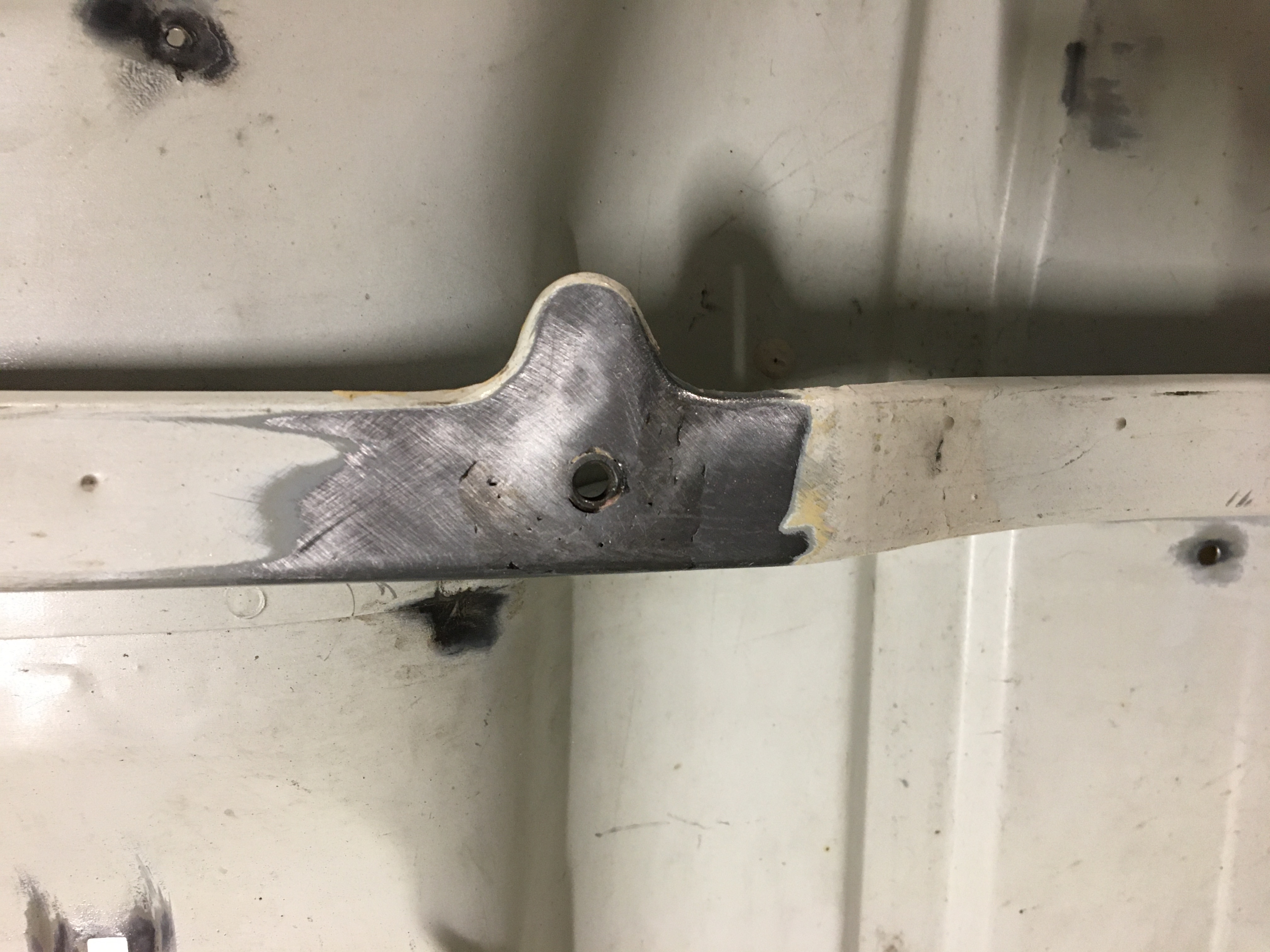

Les fixations de sièges ressoudées et traitées.

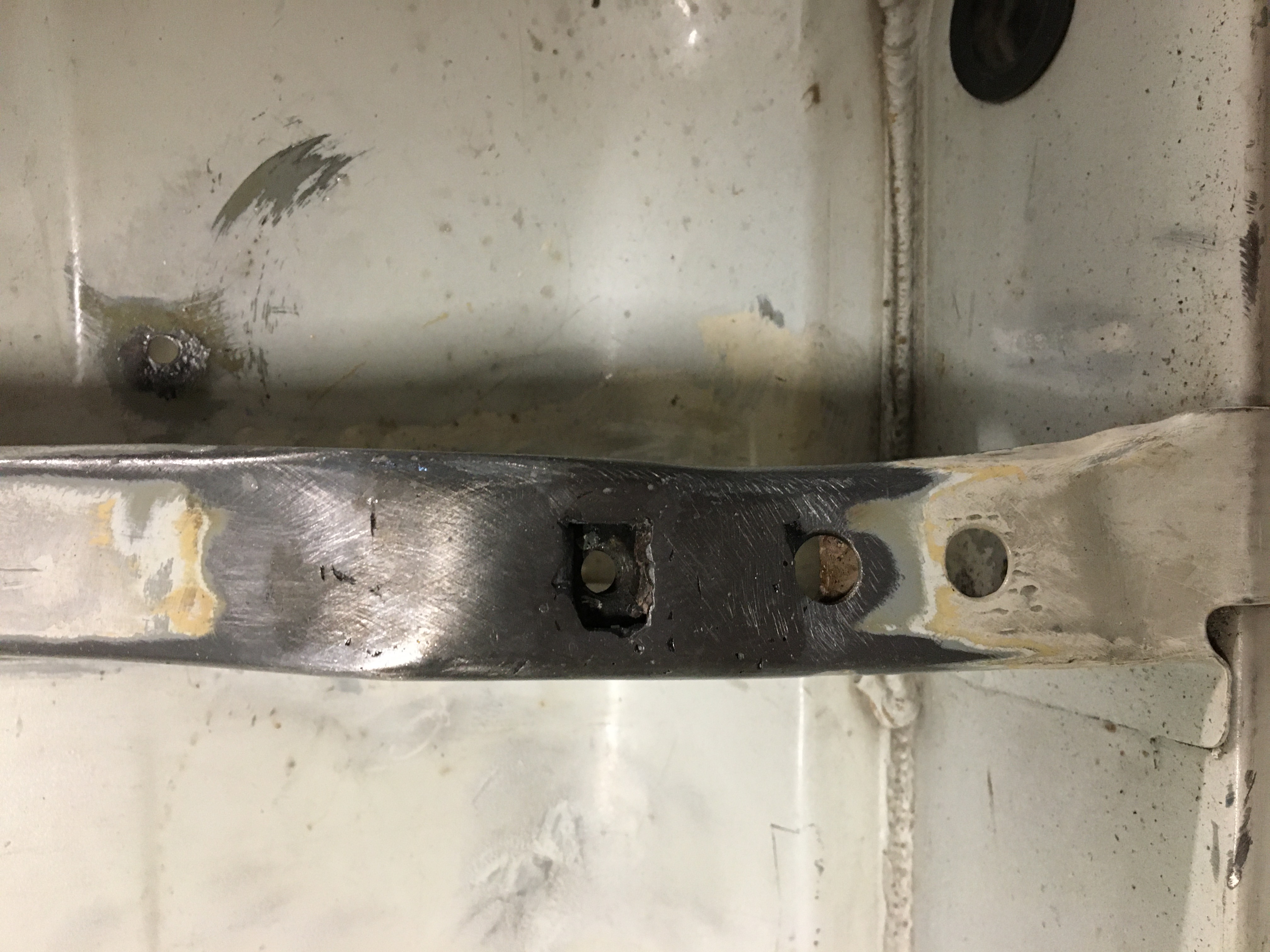

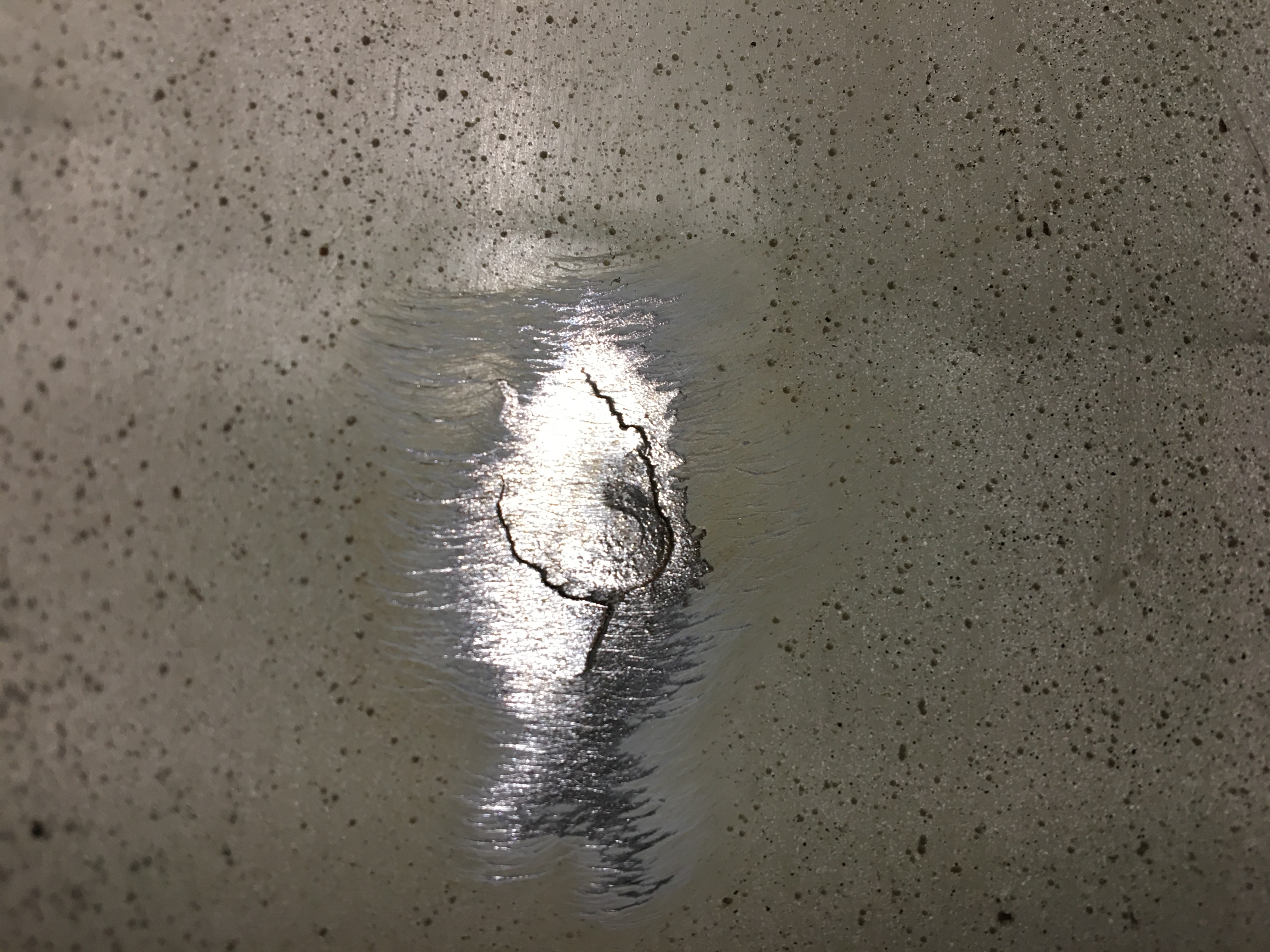

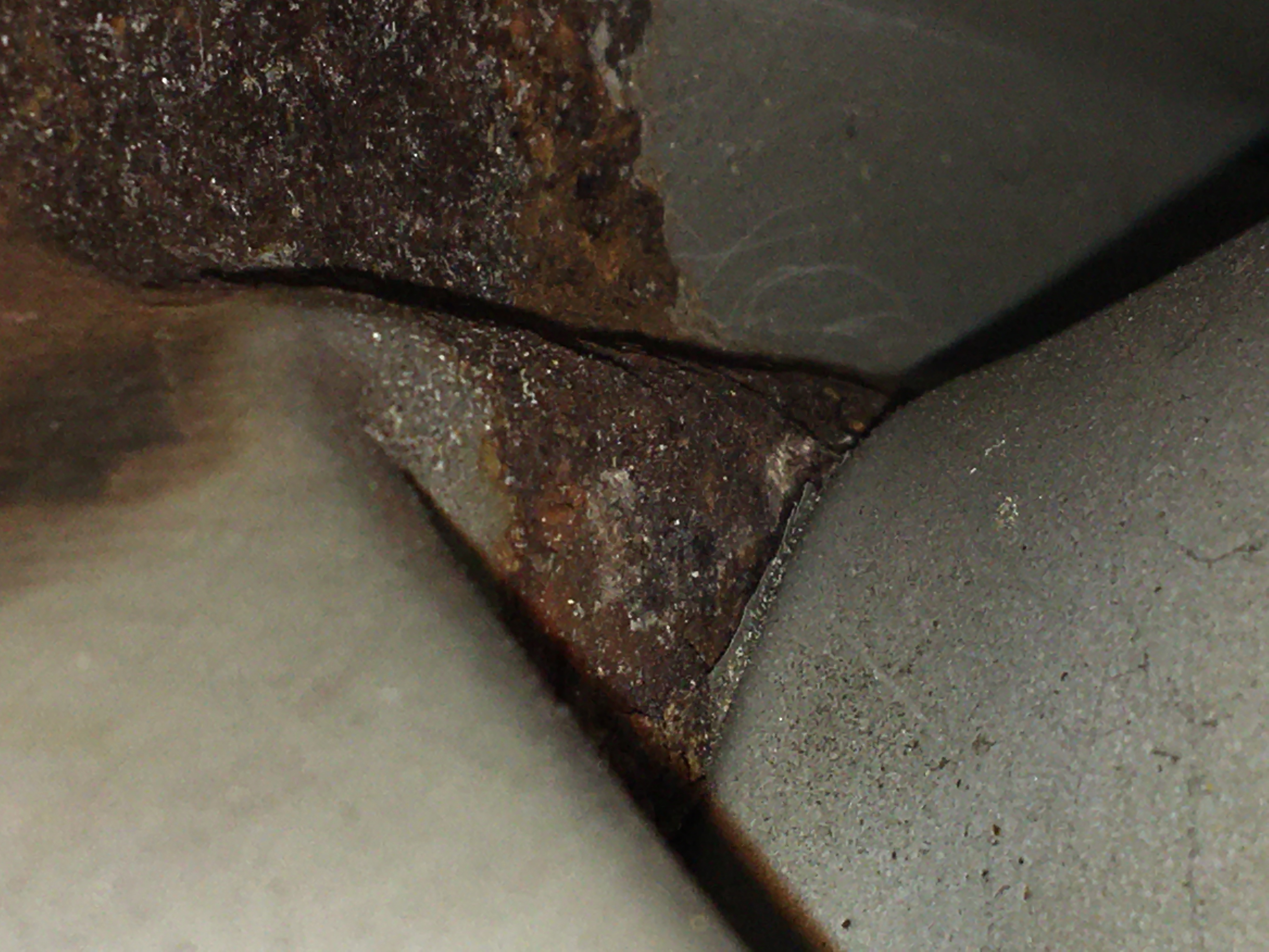

J’ai trouvé un pointage de la traverse de siège qui commence à se fendre.

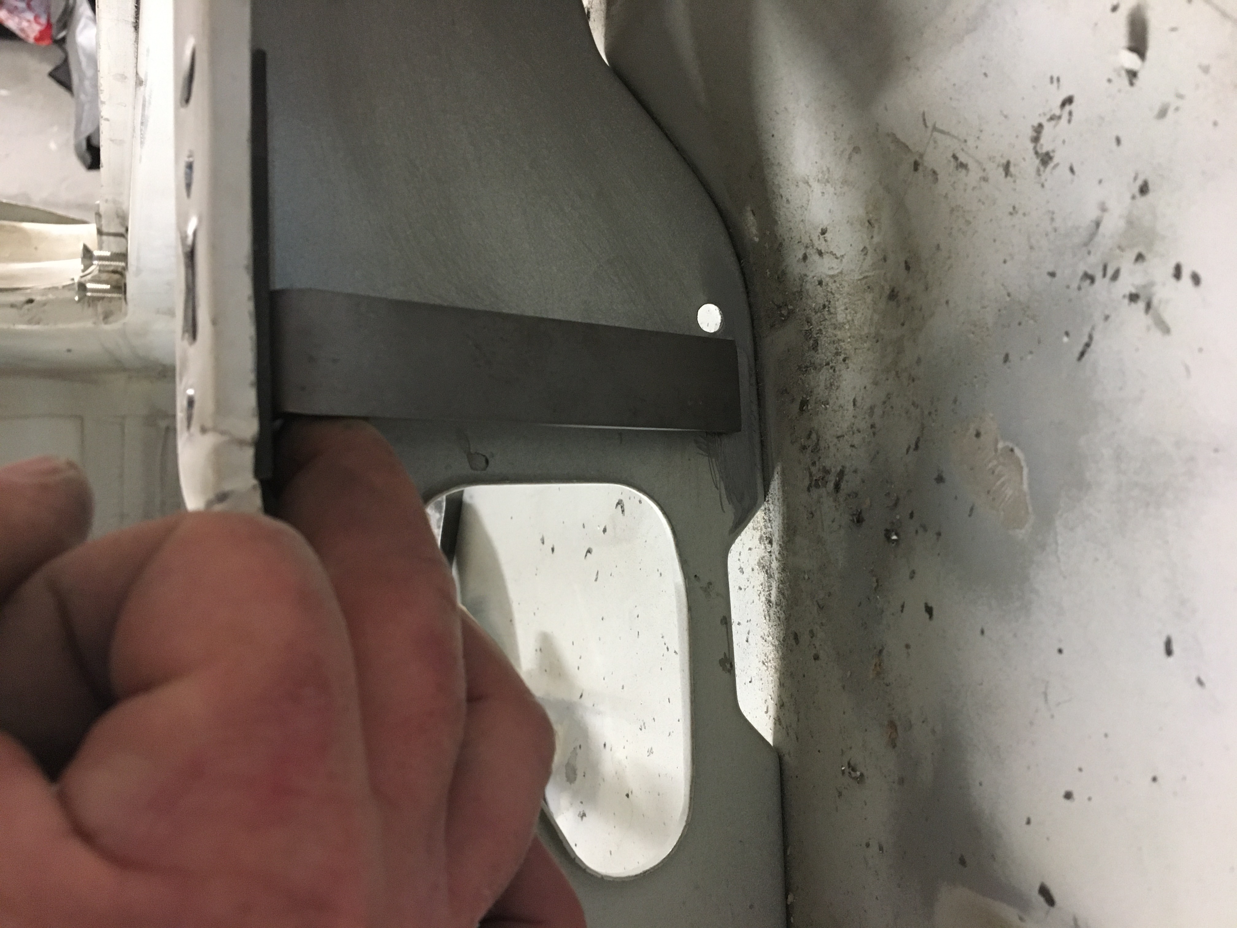

Et puis j’ai templacé un filet de maintient du support de vase d’expansion

Un truc à faire des petits cauchemars cette rouille en effet :D ...ça se fourre partout cette saleté...
Teelck tu mets quoi pour traiter la rouille?Dans le temps je mettais du Frameto mais ça revenait sans cesse...
Messages : 19622
Has thanked : 1627 times
Been thanked : 1167 times
Le frameto crée une couche d'étanchéité.
Tu en mets sur de la rouille, la rouille reste et continue son oeuvre.
il faut un traitement chimique convertisseur de rouille. Que tu peux ensuite recouvrir d'une protection (frameto, blackson, peinture).
J'utilise Rustol.

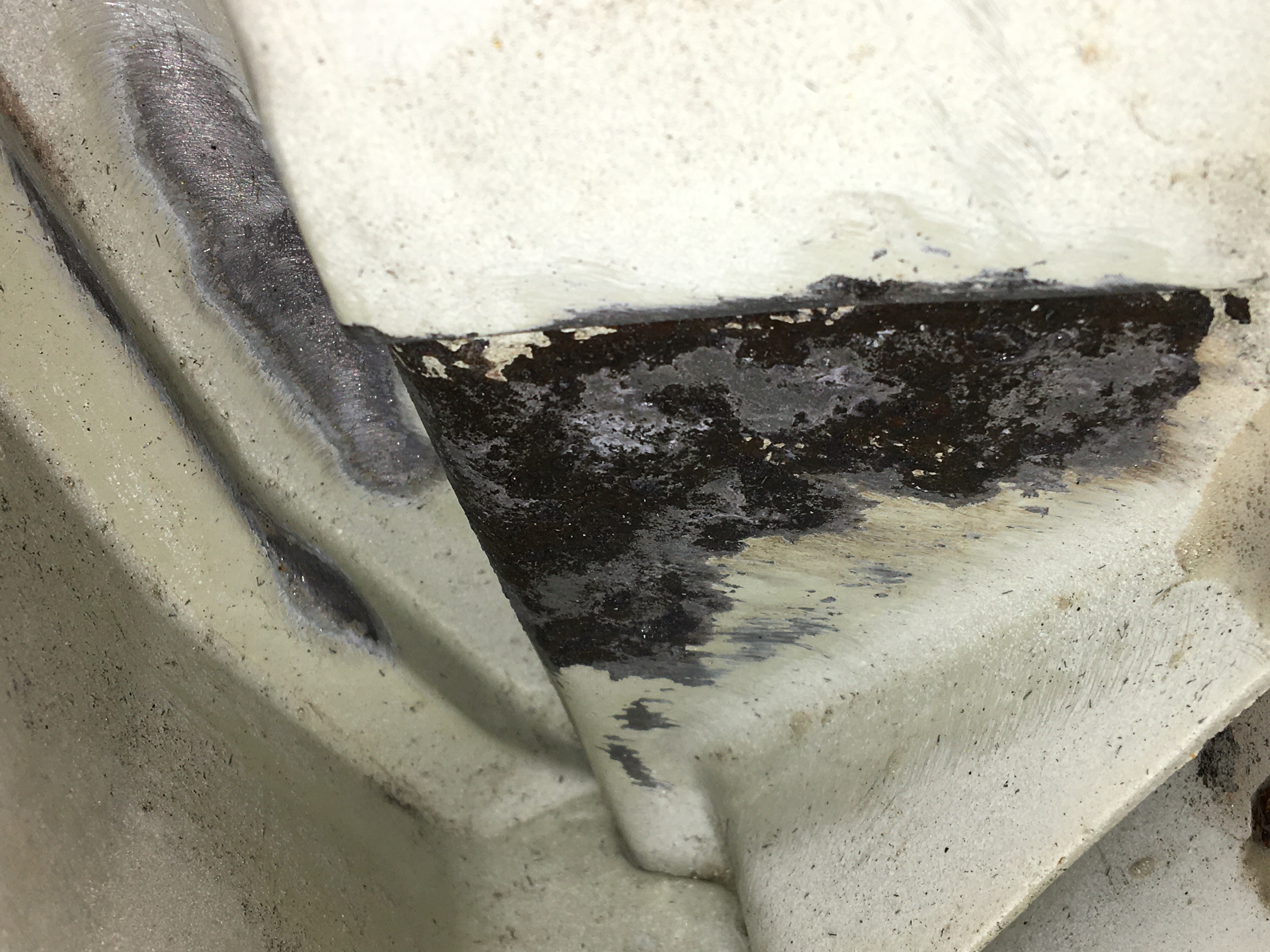

Moi j’utilise le Julien. C’est un destructeur de rouille aussi à base d’acide phosphorique. Mais il faut tout de même éliminer le maximum de rouille.
Sur mes photos, les parties grises sont celles où la tôle est à nue. Les noires son celles où il restait un léger film de rouille.
Sur le fines épaisseurs, le Julien stabilise la rouille et comme dis Jean, tu peux ensuite apprêter ou mettre ce que tu veux. :mrgreen: Un apprêt antirouille étant tout de même le mieux. :rolleyes:

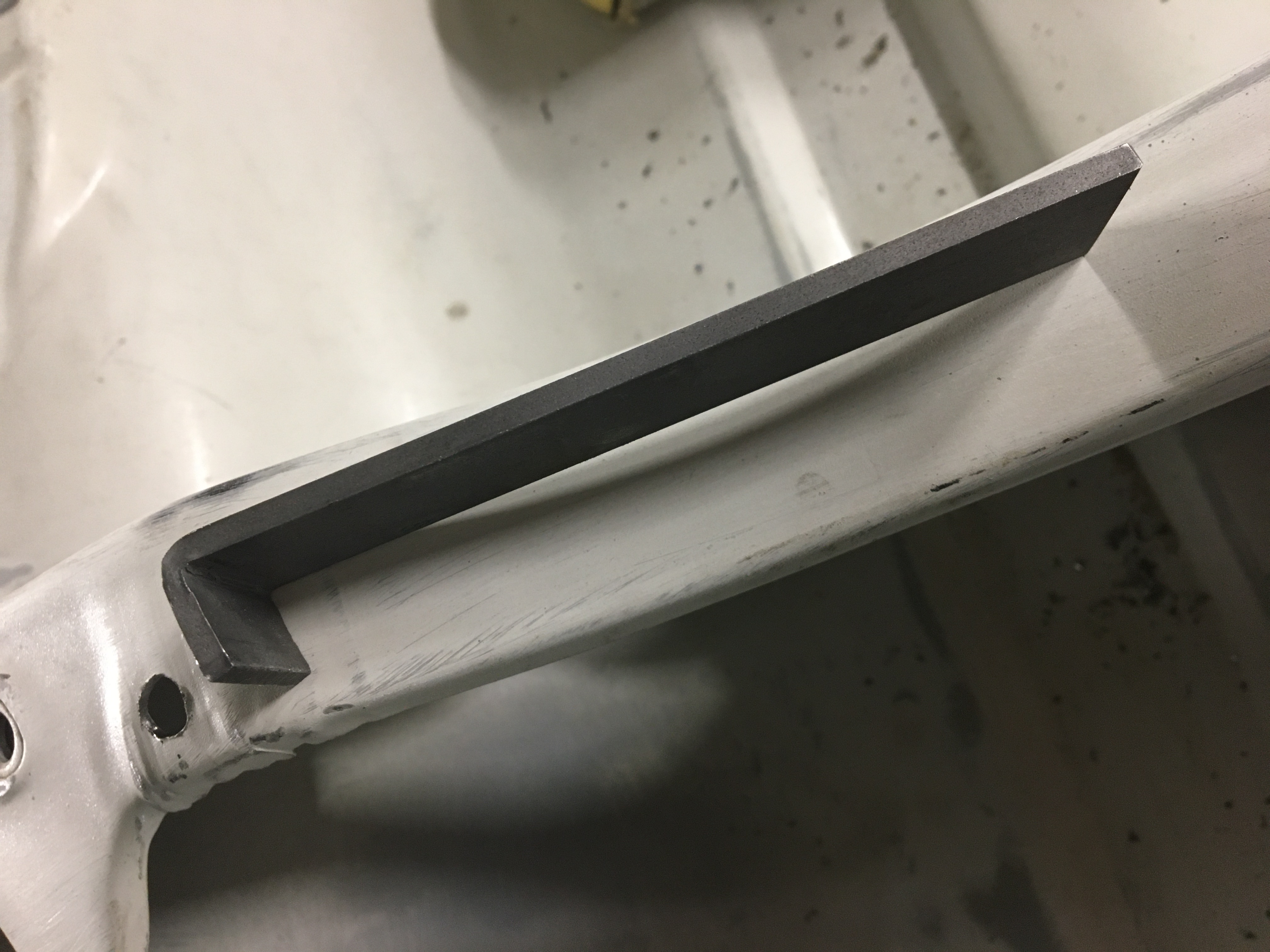

Les traverses de sièges et le tunnel, un grand classique :wacko: un conseil,renforces la traverse ;)

olivF2000 a écrit :Les traverses de sièges et le tunnel, un grand classique :wacko: un conseil,renforces la traverse ;)
C’est prevu. J’ai déjà un renfort côté conducteur sur une des deux fixation. Je vais faire les trois autres.
Comme ça plus de soucis. :mrgreen:
