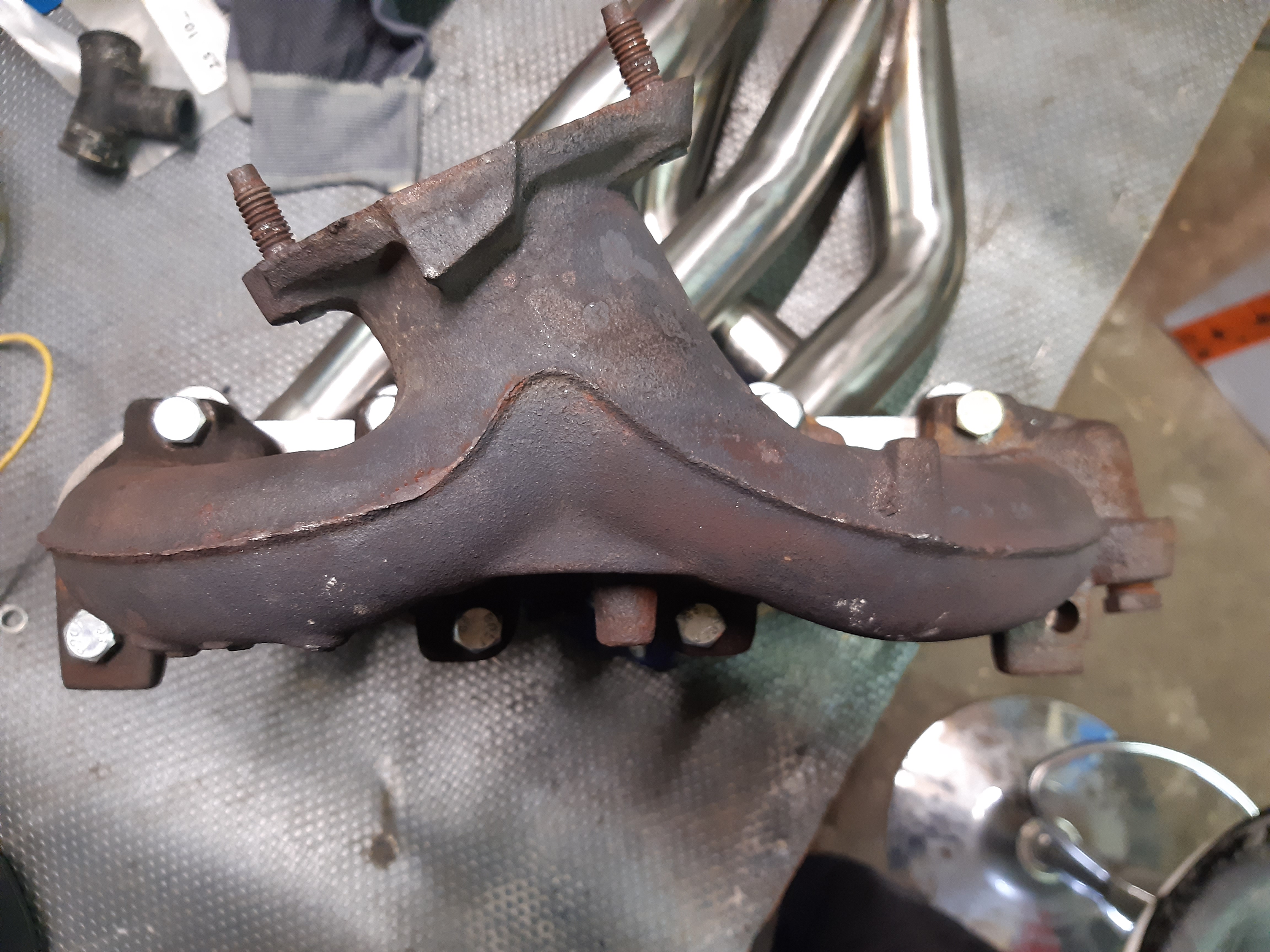

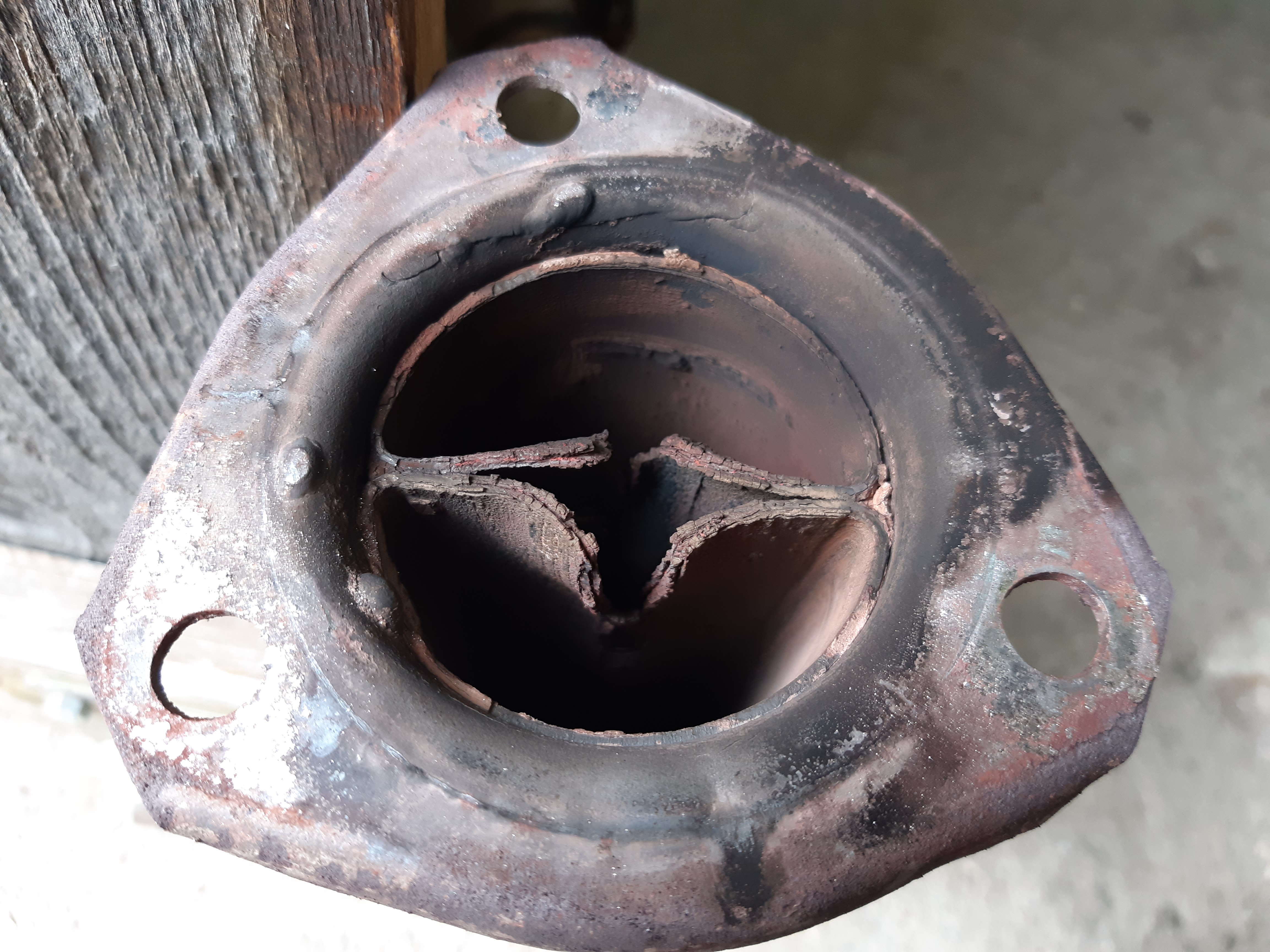

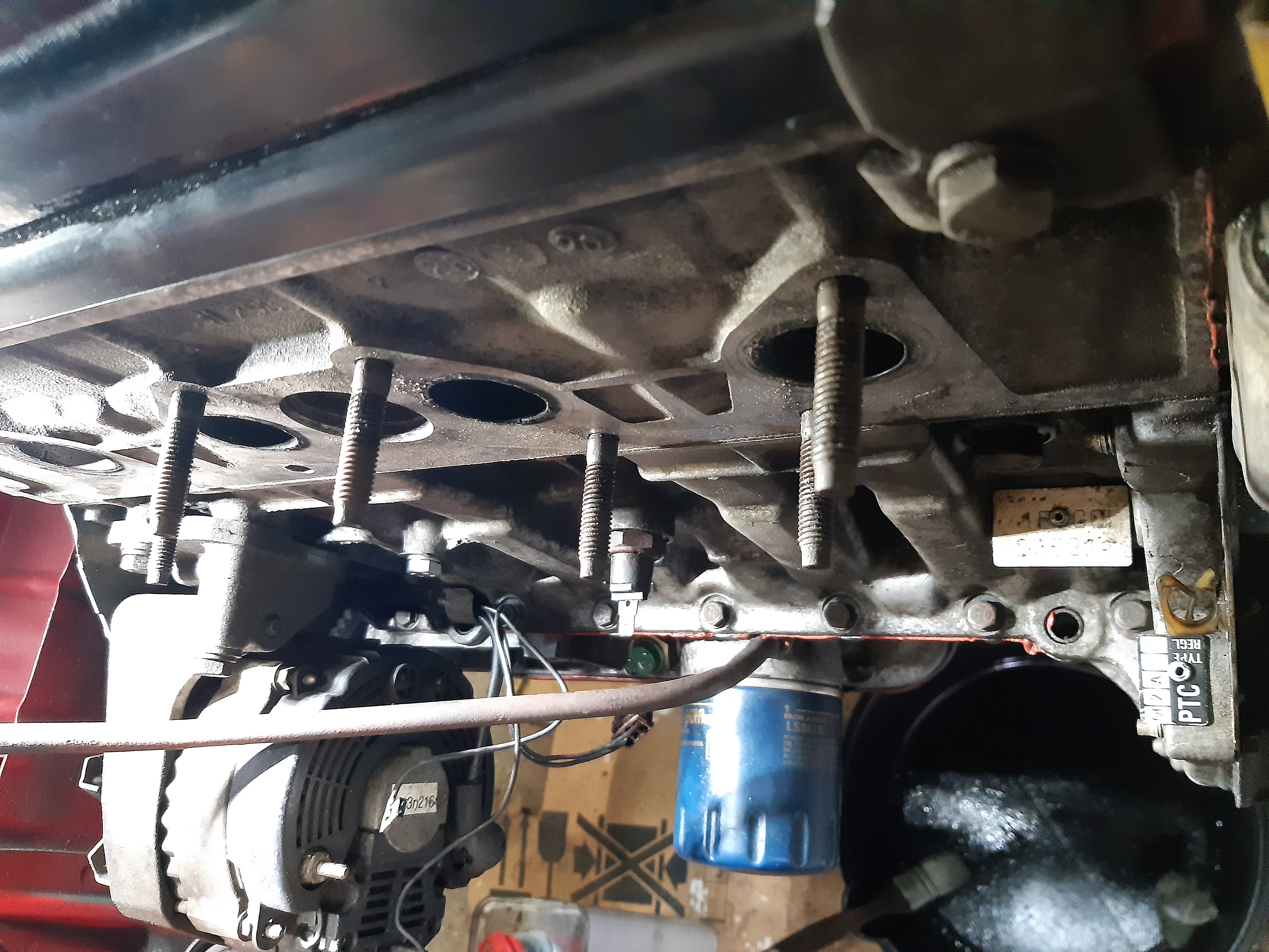

Je me suis attaqué au changement du collecteur pour monter celui que j'ai reçu au mois de décembre :blush:
Pas déçu du démontage :blink: :mellow: cloison interne en choux-fleur :wacko: J'en ai profité pour nettoyer le bloc ,c'était pas du luxe :lol: B)

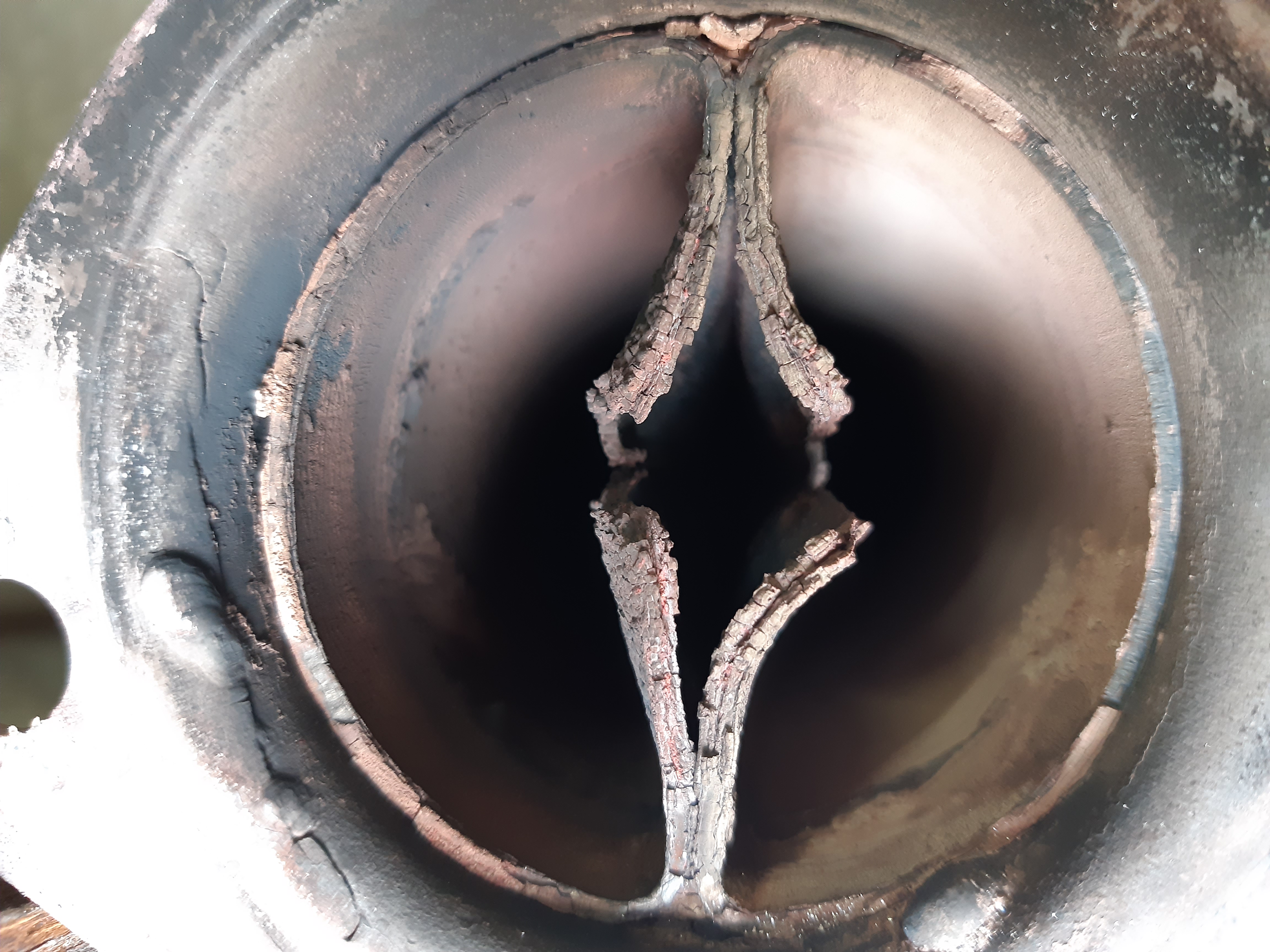

Puis vient le remontage du nouveau, ça ne passe pas dans les goujons de culasse,obligé d'étirer les entraxes entre certains goujons :angry: <_< ,j'ai même repositionné le collecteur fonte sur le nouveau pour vérifier et être sûr....la suite demain <_<

C'est quoi l'origine du nouveau collecteur ?
Il as bien ramasser le col de cygne :o

Re: Ax sport ph2
Ta technix la marque ,c'est pas cher mais de là à avoir un défaut aussi grossier sur la partie la plus simple à réaliser sur une pièce comme ca....encore un coup des noich je parie <_< il est visible en p26 de ce sujet ;)

C’est fou ça !!! Du coup tu vas contrôler si les sorties culasse sont bien en face des entrées collecteur ? Ou ça c’est bon....

Oui :) .....quand j'aurai réussi à rentrer le collecteur dans les goujons :mrgreen:

Ne faut-il pas mieux ovaliser les perçages du collecteur que de tirer sur les goujons ?

jean a écrit :Ne faut-il pas mieux ovaliser les perçages du collecteur que de tirer sur les goujons ?
C'est ce que je fait Jeannot, j'usine au dremel :ok: non j'ai pas sorti le marteau :lol:

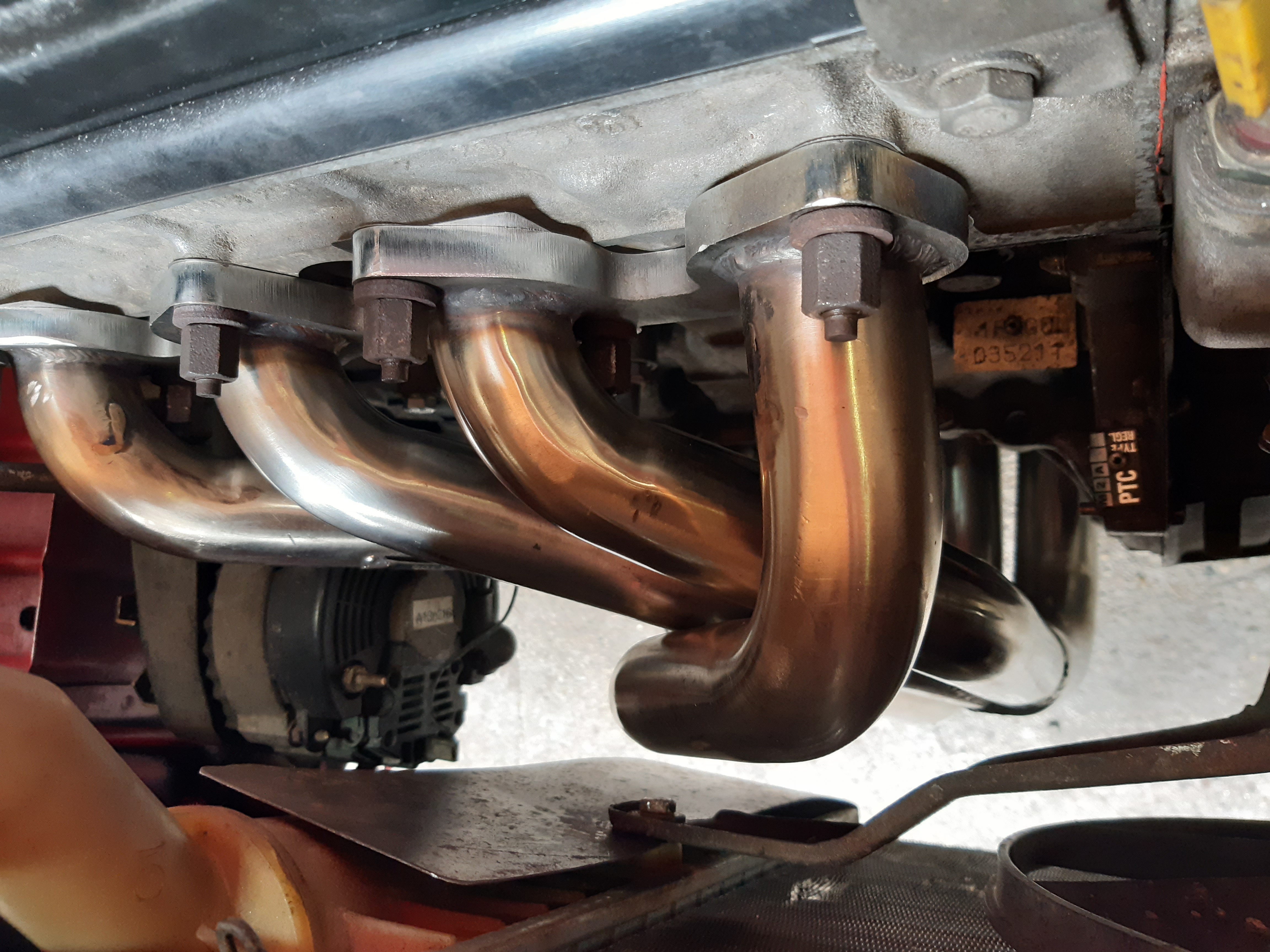

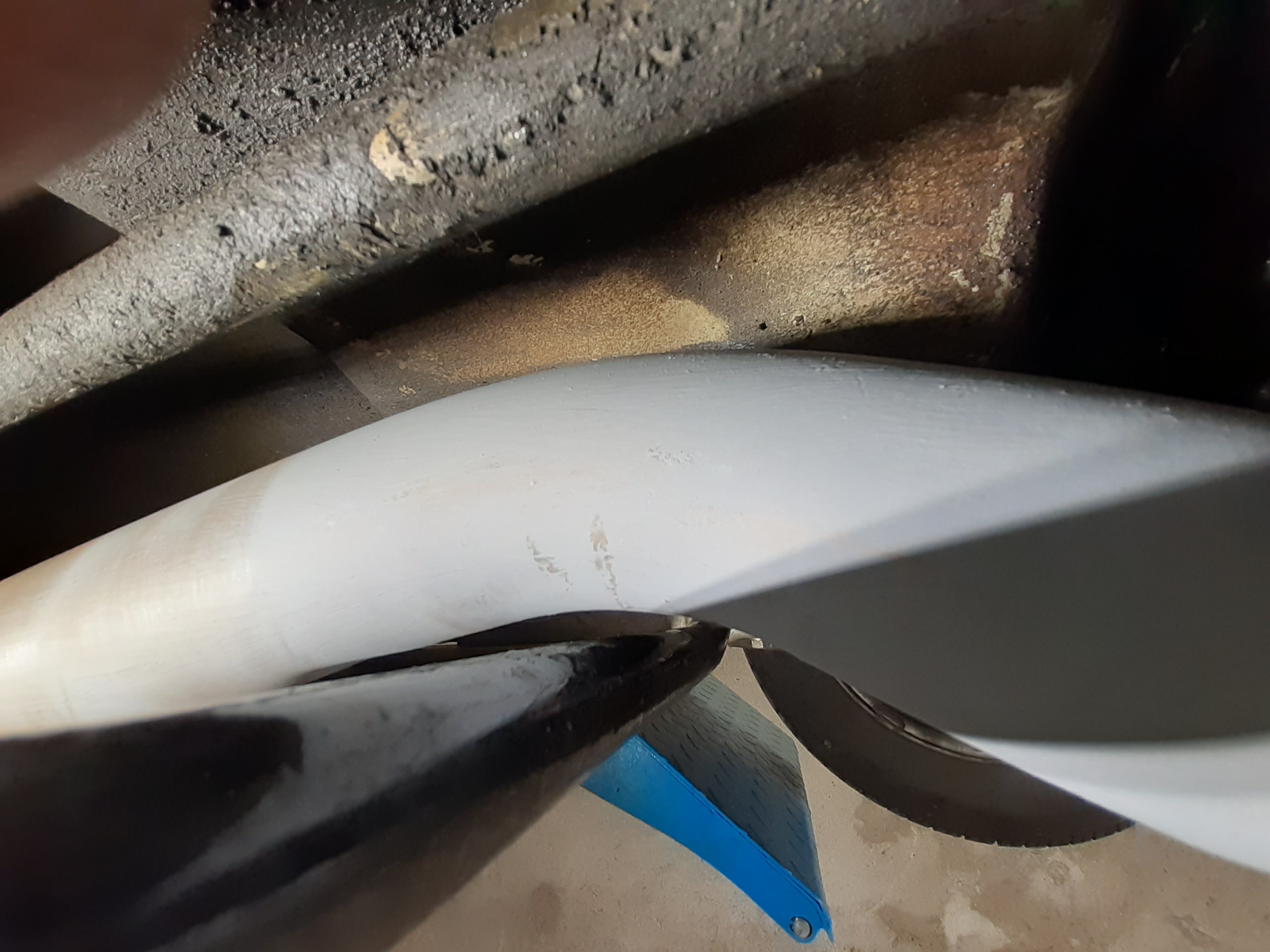

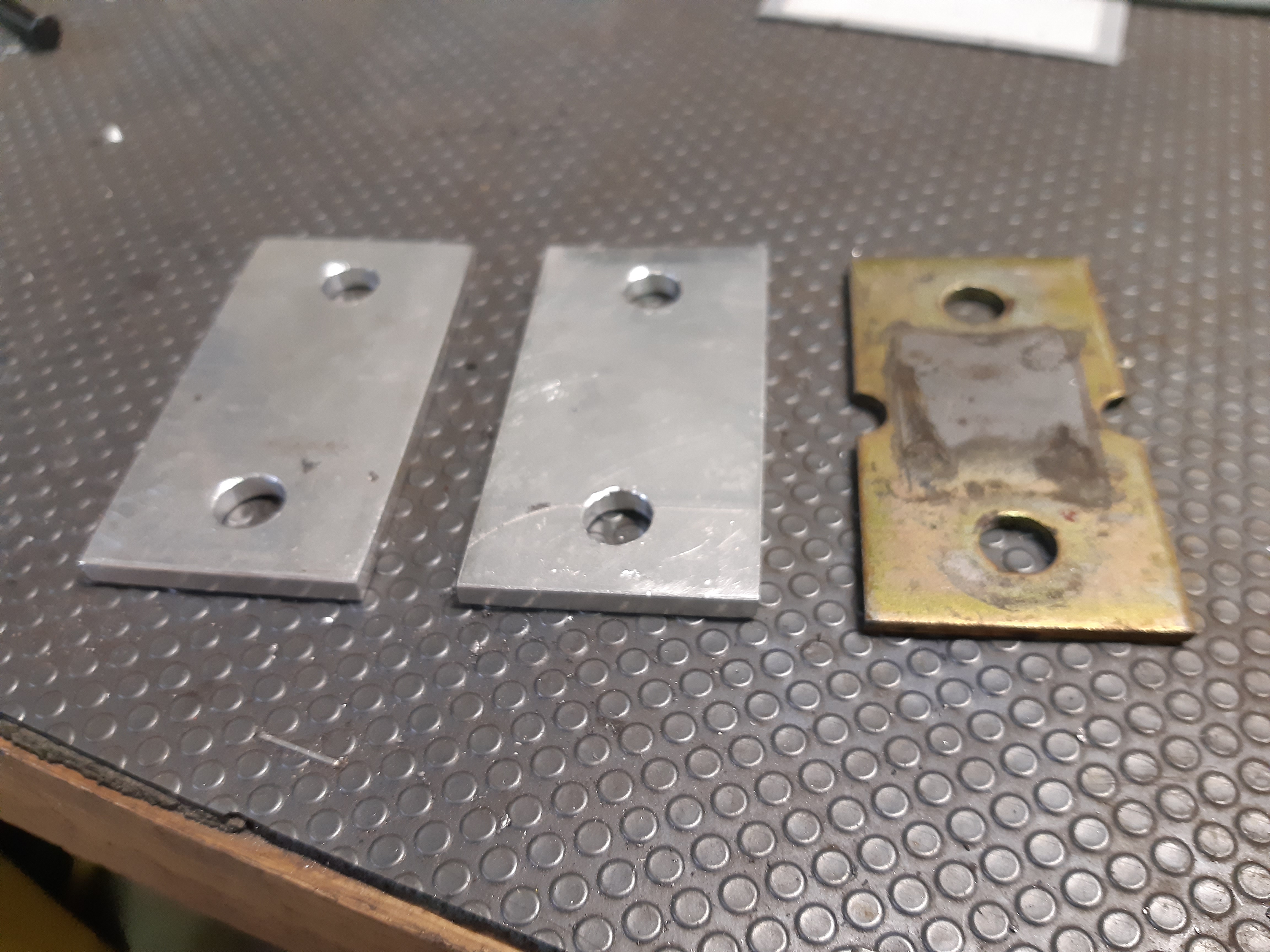

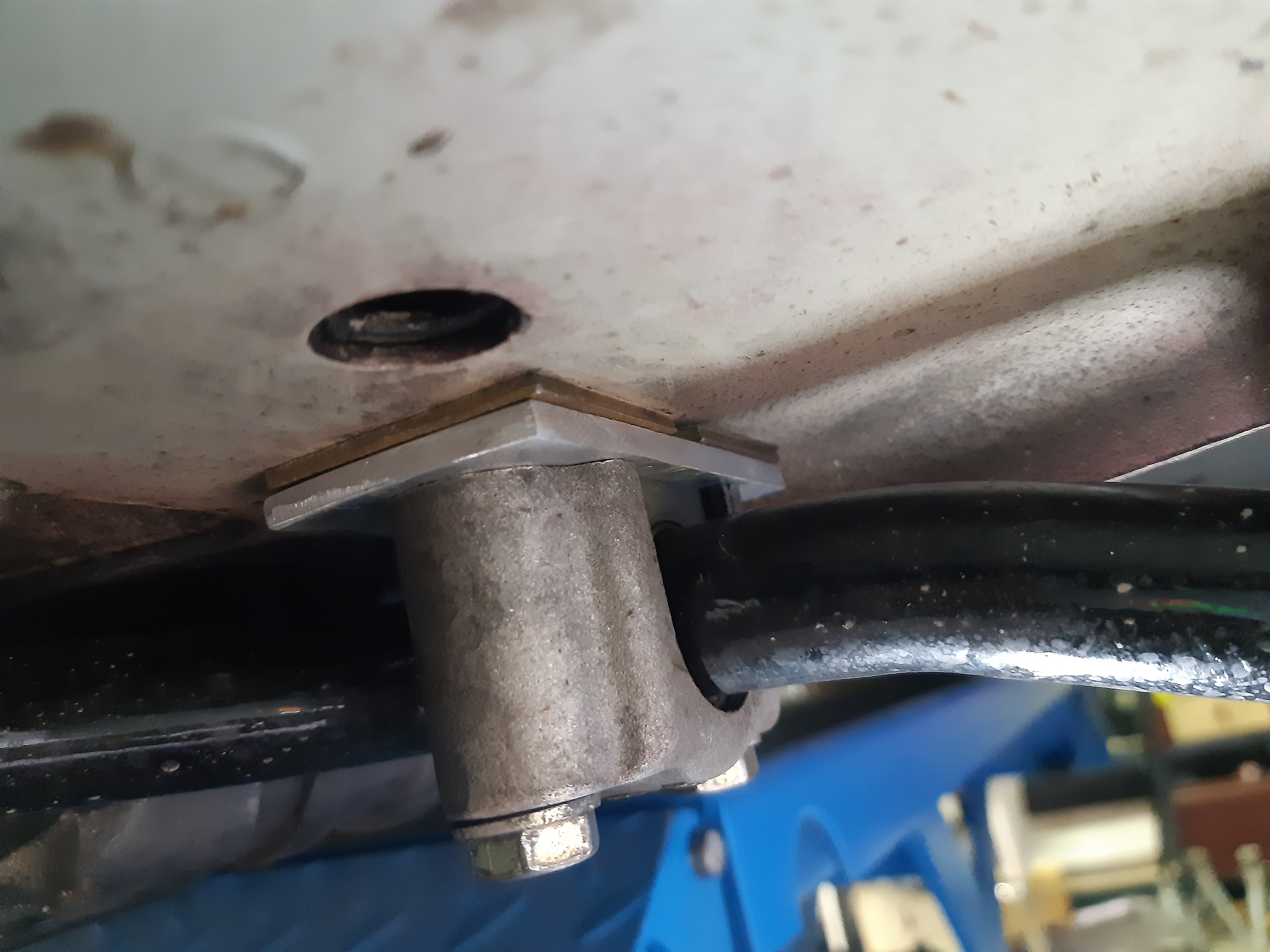

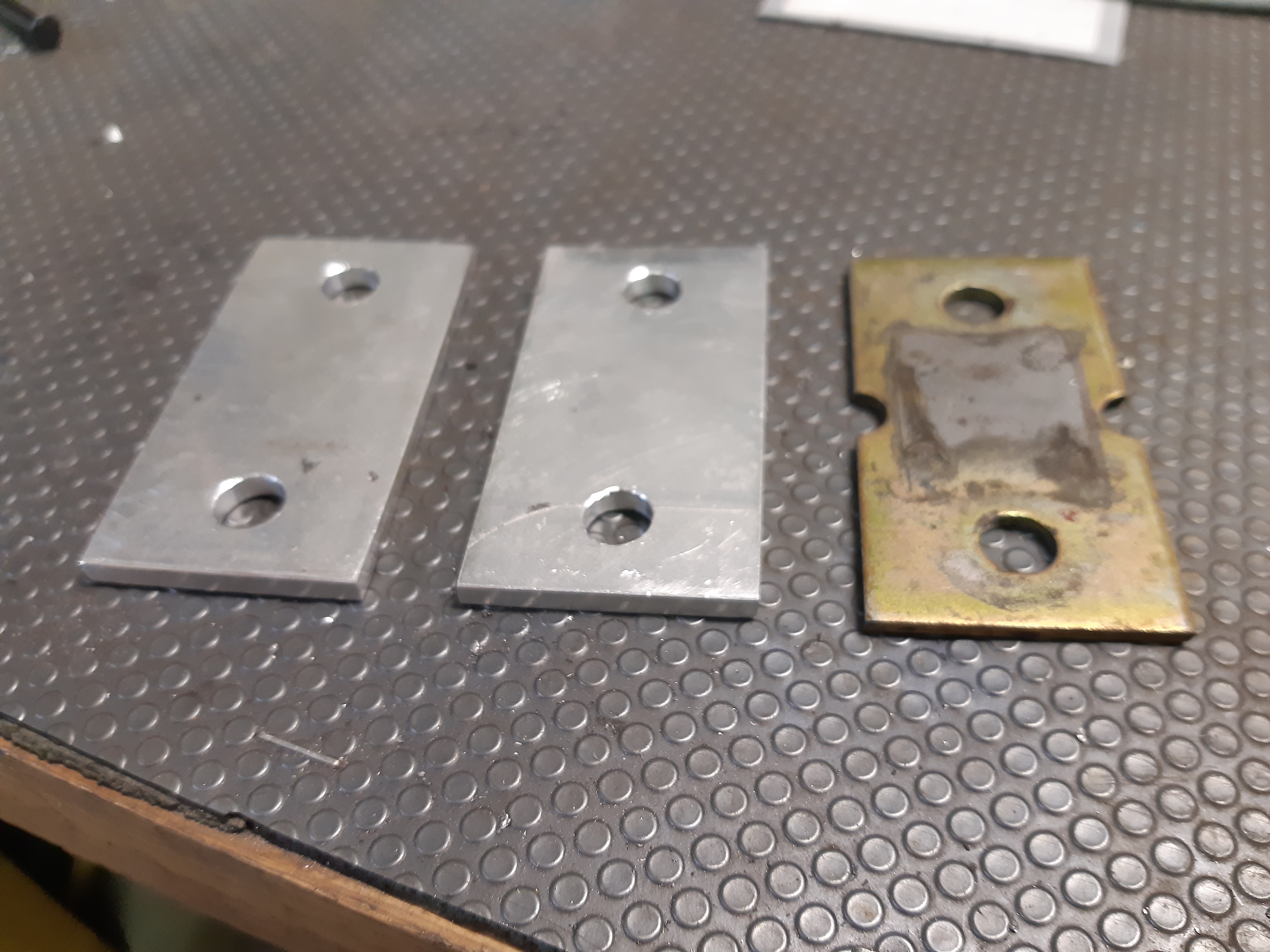

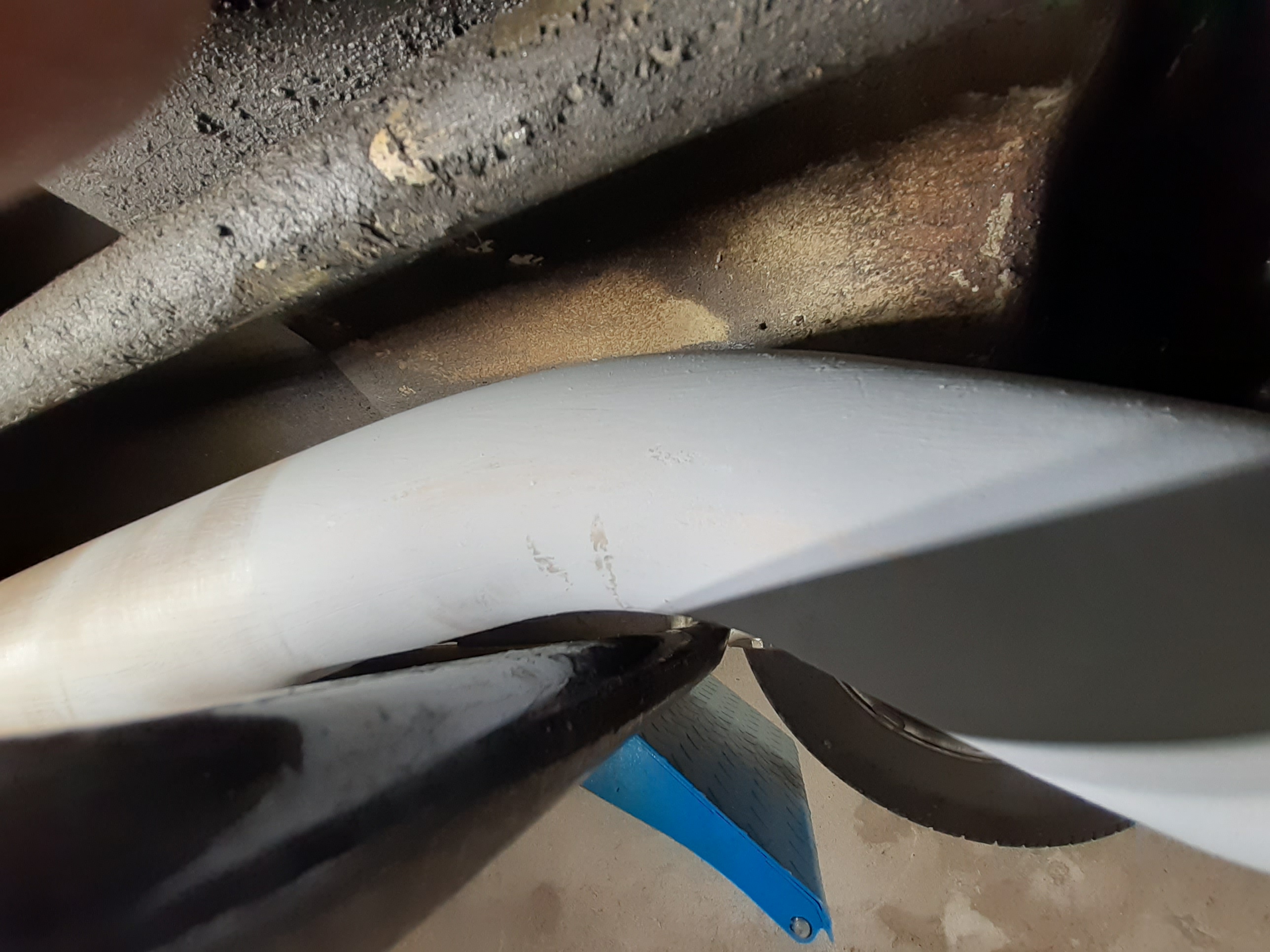

Le collecteur a fini par être installé non sans mal <_< après l'avoir fixé sur la culasse, la ligne ne tombe plus en face car après vérification, c'est une référence commune aussi aux 106 1,4l,donc bloc haut "_" il a fallu adapter... :ph34r: vive le cric hydraulique :ph34r: il a fallu aussi changer la ligne grN pour remplacer par une d'origine qui traînait dans mes pièces :ok: les 2 lignes n'ayant pas le même coude au-dessus de la barre stab, ça passe encore près, j'ai même du la rabaisser en rajoutant des cales en alu de 4 mm sous les paliers

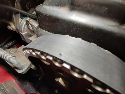

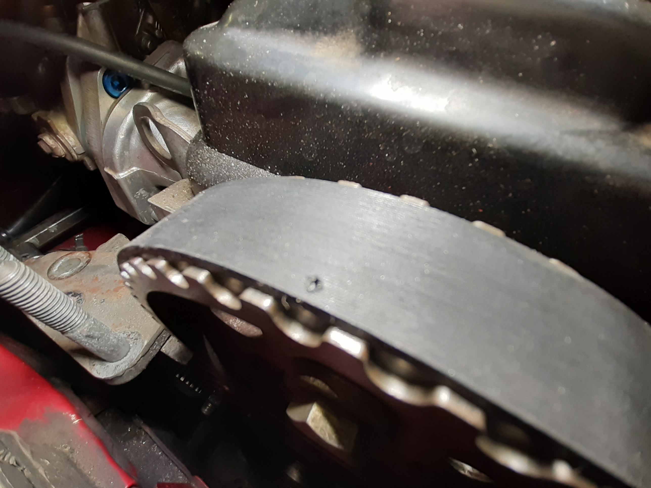

Sinon,la bonne blague du jour :blink: je démonte les carters de distribution pour en remplacer un ,et je tombe là-dessus <_< un petit trou dans la courroie de distribution, c'est cool j'ai encore trouvé du boulot :rolleyes:

Re: Ax sport ph2
C'est bien la première fois que je vois ça sur une distribution :blink:
Has thanked : 807 times
Re: Ax sport ph2
J'ai eu la même chose mais en plus gros sur ma phase 2 il y a quelques années...... On ne sait plus fabriquer de caoutchouc aujourd'hui..... Je constate les mêmes problèmes sur les soufflets de cardan, les silent bloc, les durite, les joints,......tout tout tout est de la merde

Ça va te paraître tout simple après celle du camion :mrgreen:

Re: Ax sport ph2
Des fois un petit cailloux fait ce genre de trou sur la courroie. :(
Messages : 5290
Has thanked : 648 times
Been thanked : 661 times
Re: Ax sport ph2
marco pts a écrit :Des fois un petit cailloux fait ce genre de trou sur la courroie. :(
Oui,ça a l'air d'être ca,ça n'a pas traversé, c'est une dent en dessous, mais je vais la rechanger bientôt :rolleyes:
