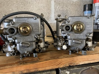

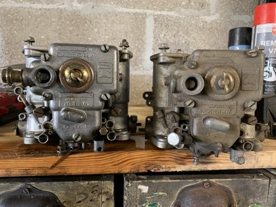

Petit nettoyage de surface des carbus
En revanche j’ai remarqué que je n’avais pas les bandjos ni la petite pièce où se fixe le câble d’accélérateur qui a l’air différent de ceux des Solex

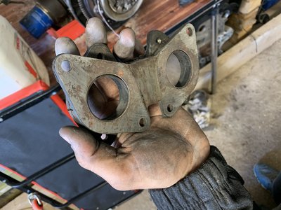

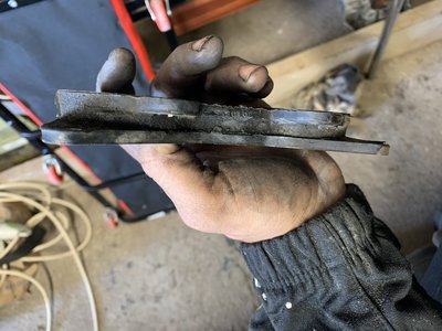

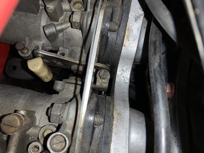

J’en ai profité pour regarder l’état des brides, elles sont craquelées en extérieur mais pas à l’interieur, je ne sais pas si je vais me risquer à garder ça et opter pour des brides alu

J'ai roulé des années avec des brides craquelées plus que les tiennes.
L'admission était étanche et pas eu de soucis.

Oui c'est l'intérieur qu'l faut bien inspecter. Le caout sèche toujours un peu en extérieur.
Apres si tu en as d'autres......
Mais les brides alu, c'est un peu plus risqué sur un montage routier.
Les corps des carbus ne vont surement pas aimer être chatouillés de vibrations en permanence.

Roooh, la mienne est en brides rigide depuis 2000 et 100 000 km.Teelck a écrit :Oui c'est l'intérieur qu'l faut bien inspecter. Le caout sèche toujours un peu en extérieur.![]()
Apres si tu en as d'autres......![]()
Les corps vont bien.
Par contre bien penser à la patte de soutiens

Plus qu’à essayer
J’ai nettoyé mes portées en attendant de refaire le moteur,
Au pire des cas j’aurais plus qu’à en racheter

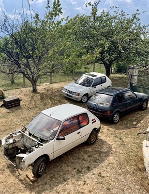

Et j’ai bougé la Mk2 pour la mettre dans la bonne travée du garage, car c’était un peu la galère pour bosser dedans au milieu des 2 autres
du coup j’en ai profité pour faire une petite photo de famille

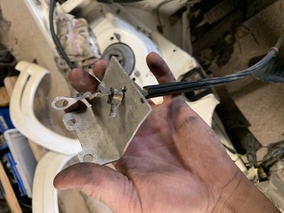

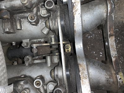

changement du câble d’accélérateur (je n’avais jamais fait)
Mais avec un super tuto du club :
viewtopic.php?t=40344
Niquel
L’ancien : (adapté pour le mi16 je pense) Sinon Quelques restes de son tuning aussi ... :

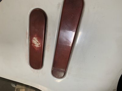

Un peu de bidouillage sinon ...
j’ai fait un plagiat du bouton de Jean-Luc
Encore une couche de vernis et je le garde comme
Ça
Ça
