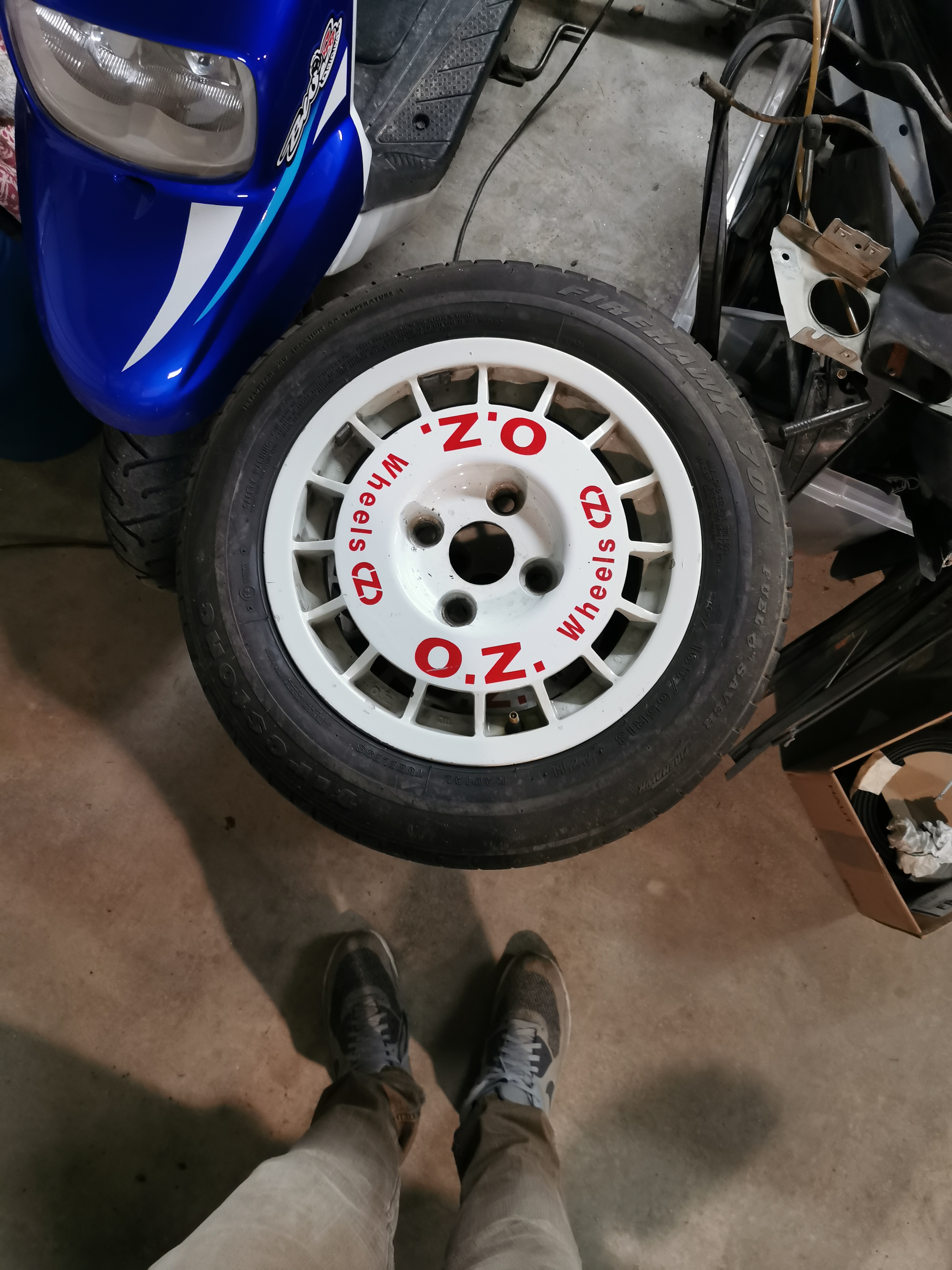

Sympa le PC origine blanc !!
Du taff dessus mais ça vaut le coup. :ok:
Elle avait quoi la jupe ?

Oz en 13p :blush: :blush: mes jantes préférées et c'est pas parce que j'ai les même :mrgreen: :ok:
