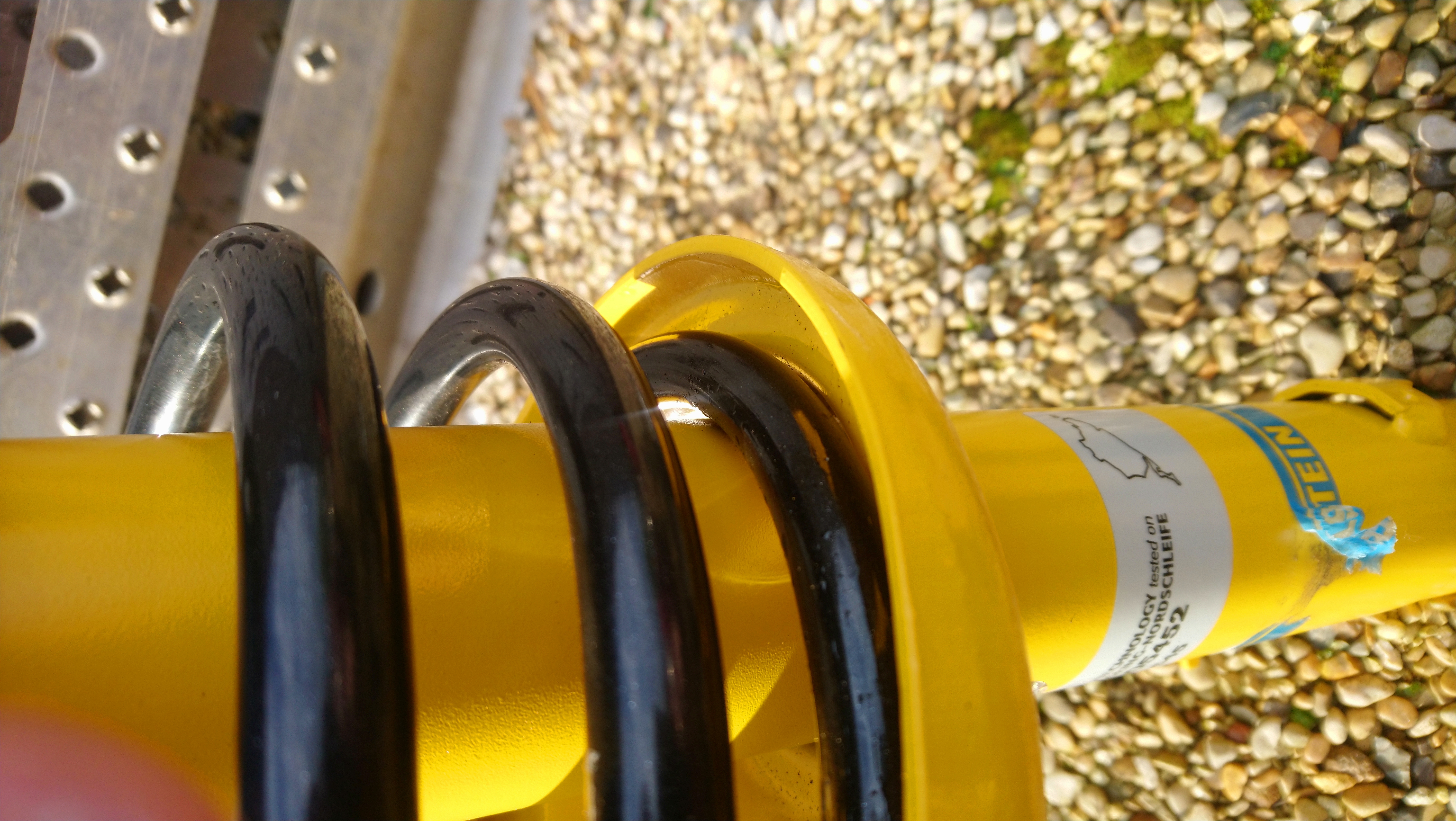

Bonjour à tous
Je viens de commencer à monter les amortisseurs, je rencontre un souci comme vous pouvez le voir sur les photos
Le ressort ce place plutôt bien à la coupelle en haut mais pas bien en bas
C'est déjà arrivé à quelqu'un ?
Merci :ok:

Il y avait des plastiques sur le ressort.
Tu les as enlevé ?

Oui il y avait des plastiques, que j'avais retiré
Je les ais remis mais c'est pareil

Tu as essayé avec l'autre ressort, pour voir si celui là n'a pas un défault?
J'ai monté les mêmes amortisseurs et ressorts il y a peu et pas de souci, juste faire gaffe il y a un gauche et un droit ;) :mrgreen:

Non, je n'ai pas encore essayé de monter l'autre, sa m'a pris un peu la tête cette histoire alors j'ai laissé tombé
Les deux ressorts sont identiques, c'est sérieux, il y a un gauche et un droit ? :blink:

pour moi, les ressorts sont les memes, par contre oui sur les amortisseurs il y a un droit et un gauche
tu es sur de la référence des ressorts que tu as monté ?

Romain 206GT a écrit :Les deux ressorts sont identiques, c'est sérieux, il y a un gauche et un droit ? :blink:
Je parlais des amortisseurs pour le gauche et droit!
Je te le dit parce je m'étais planté de sens en les montants "_"
Comme dit baptiste, regarde la référence des ressorts :unsure:

le kit des ressorts progressifs Eibach pour 205 rallye / Gti, porte la référence EI-7001120
par contre chaque ressort porte la référence EW 700-1001-VA

J’ai vérifié sur mon kit B6 eibach.
Il y a bien un jeu un peu conséquent entre le ressort et l’assise de la jambe de force.
J’ai bien les bonnes refs.
On va dire que le jeu c’est l’âme de la mécanique. :mrgreen: :ph34r:

Tu as du jeu en latéral ou de haut en bas ?
Toute les références sont bonne pour moi aussi
J'essaie de monté l'autre un soir dans la semaine pour voir si sa fait pareil

En latéral. La base du ressort semble plus petite que son logement.

Teelck a écrit :En latéral. La base du ressort semble plus petite que son logement.
J'ai monté l'autre amortisseur, c'est pareil...
Ce week-end je monte un ressort d'origine sur un b6 pour voir
Si c'est pareil, je verrais au montage sur la voiture

Le ressort d'origine ce place un peu mieux mais ne vient pas en "butée" de la coupelle de l'amortisseur.
Le kit est monté sur la voiture, sa n'a pas l'air de bouger
