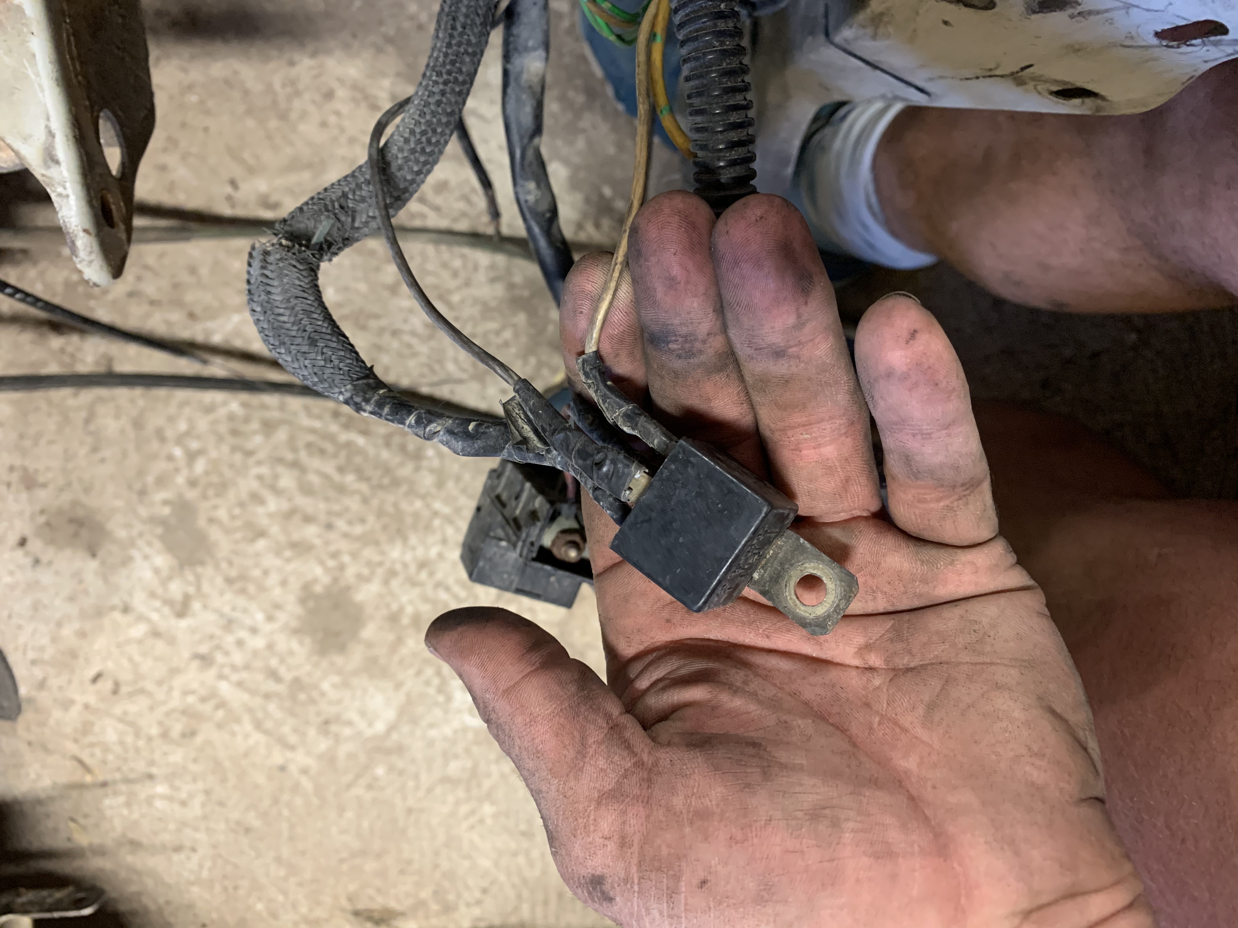

Et ton relais compartiment moteur est branché le ou ?

pour moi le relais que tu as mis en photo n'a rien a faire sur un faisceau de compartiment moteur de rallye 88, il a été rajouté, démonte ton faisceau pour voir ou il va, mais a mon avis tu peux le supprimer

+1, il n'y pas de relais dans le compartiment moteurbalouba a écrit :pour moi le relais que tu as mis en photo n'a rien a faire sur un faisceau de compartiment moteur de rallye 88, il a été rajouté, démonte ton faisceau pour voir ou il va, mais a mon avis tu peux le supprimer

Je regarde ça demain, c’est possible que ce soit une adaptation pour monter un 2ème ventilo? (Sachant qu’elle a vécu toute sa vie dans le 31) ?

Oui ou un relais ajouté pour faire une marche forcée avec un interrupteur au TdB

Je ne sais pas trop ce qui a été bidouillé, sur mon relais j’ai :
- un fil beige qui va à la masse
- un fil rouge pour mon +
- un fil marron qui va direction le phare gauche et qui s’arrête à mi-hauteur avant le phare
- un fil bleu sous gaine qui va direction la platine à fusibles et qui n’est branché à rien
