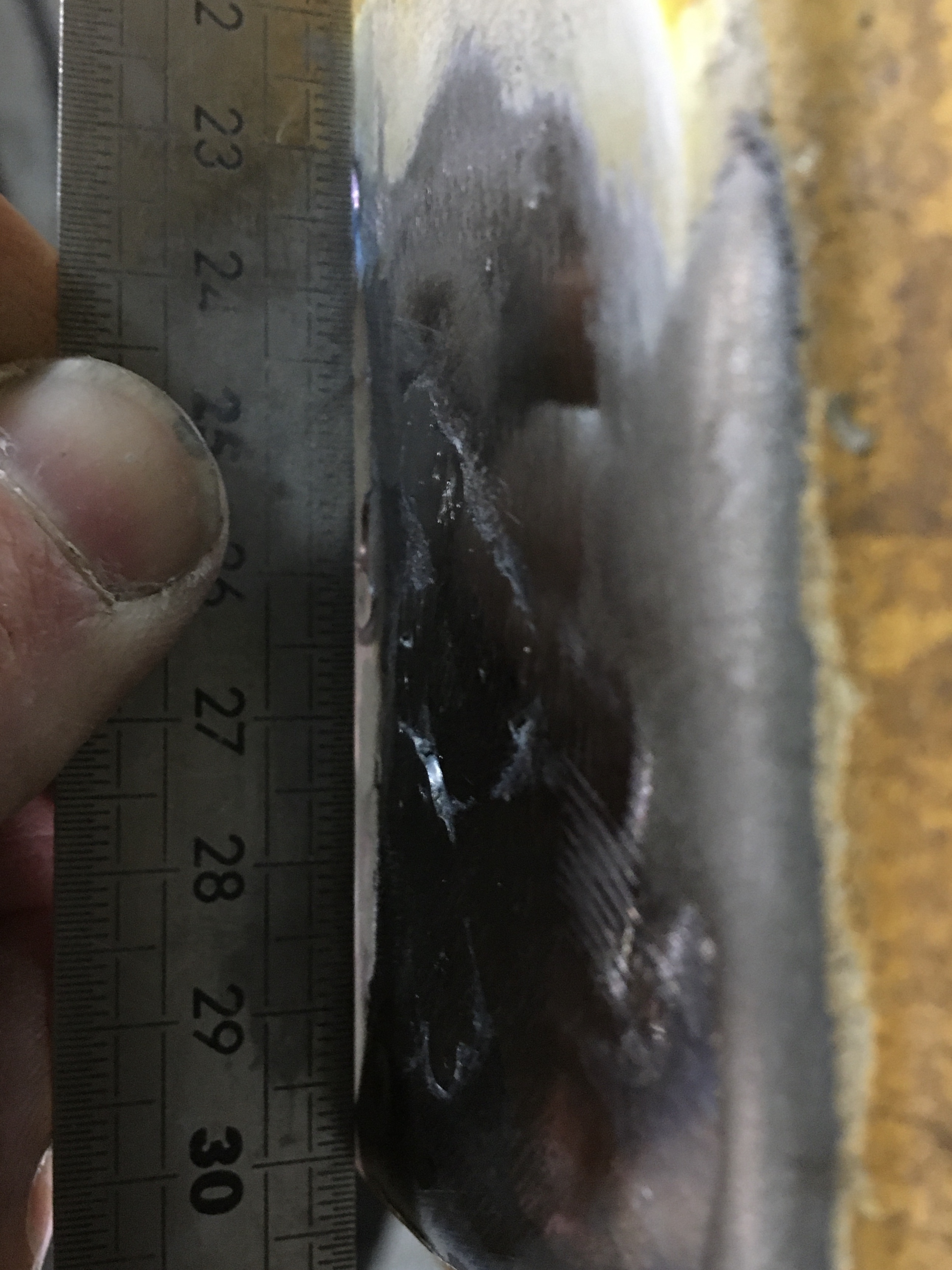

Aujourd’hui atelier réparation et débouchage !!!
Voilà le second support de flexible de frein remis à sa place. Le pied de porte conducteur était dépointé et le départ de l’aile ar était fissuré. Ensuite rebouchage d’un trou sur le bas de la baie de pare brise. Et rebouchage de trous qu’il y avait dans le pavillon. au régler on s’aperçoit que la tôle fléchie quand on la soude. Alors pas la peine d’aller chercher à faire les soudures bien propre. Il faudra jouer très légèrement du sinto. Et j’ai enfin fini de supprimer la rouille du dessous de coffre. Voilà encore une journée de confinement bien remplie.
