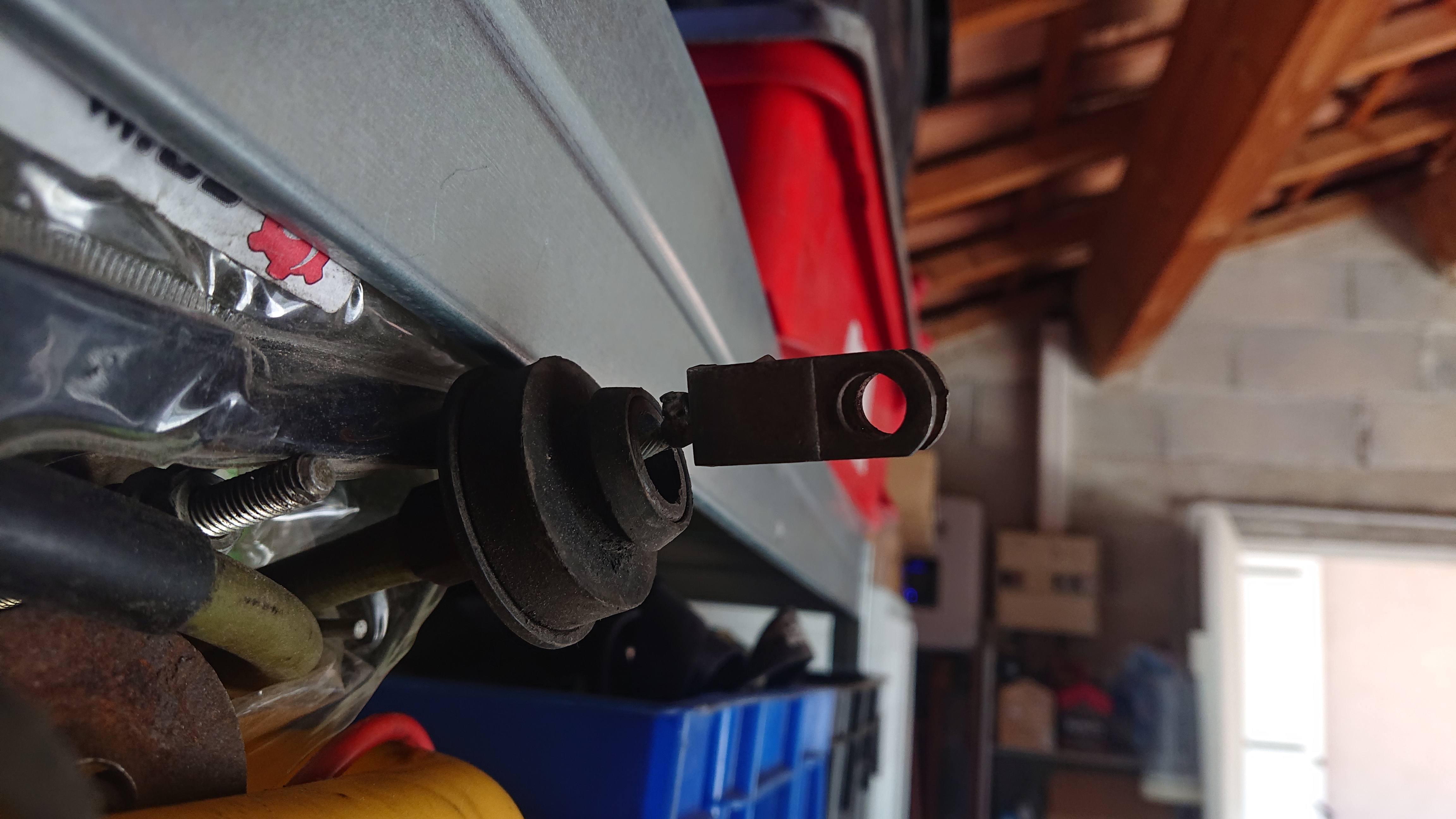

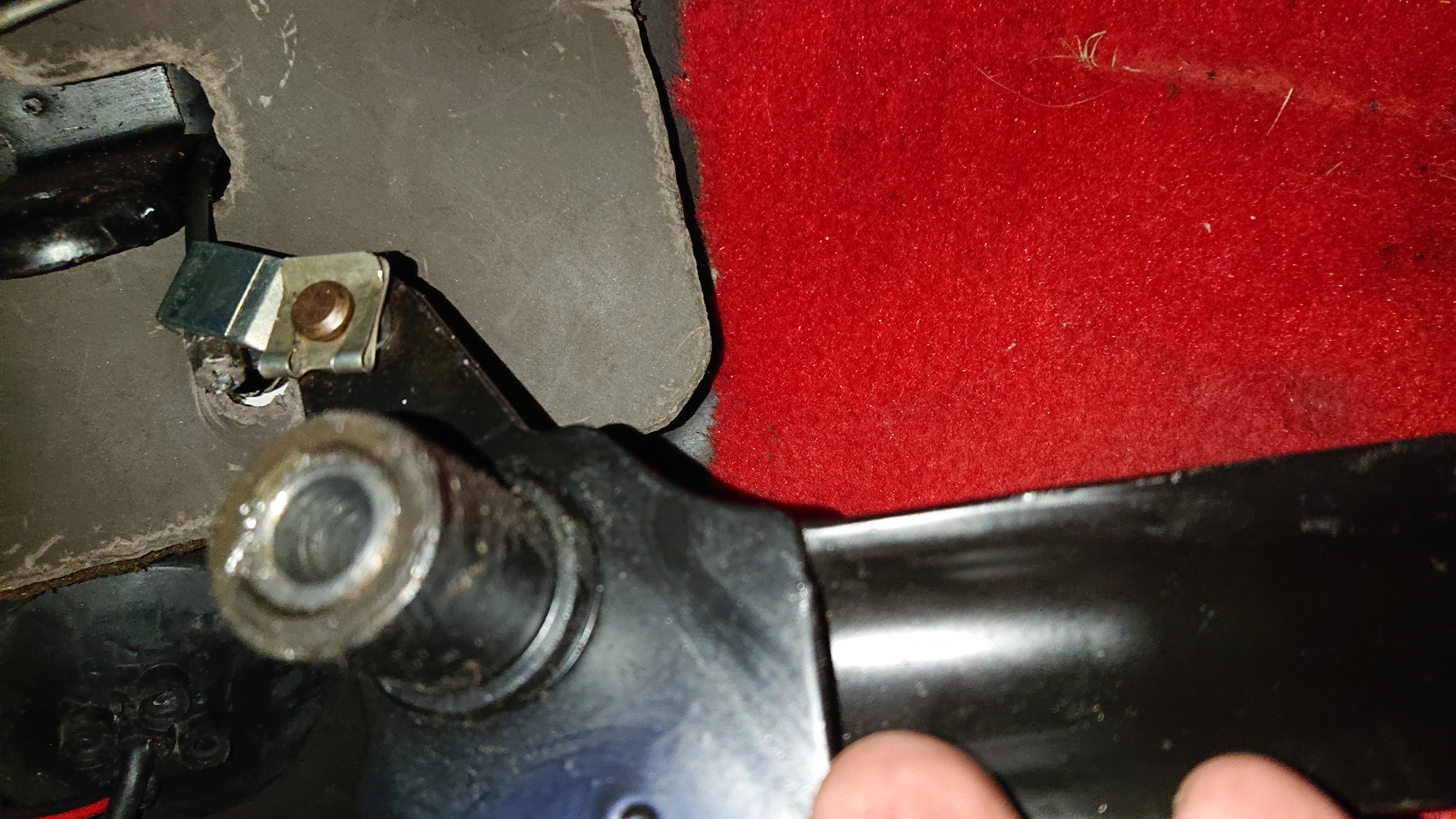

Finalement, c'est aussi un câble long
Je l'ai quand même remplacé en mettant la nouvelle pédale.
J'ai mis 45mn en tout pour ceux qui veulent le faire

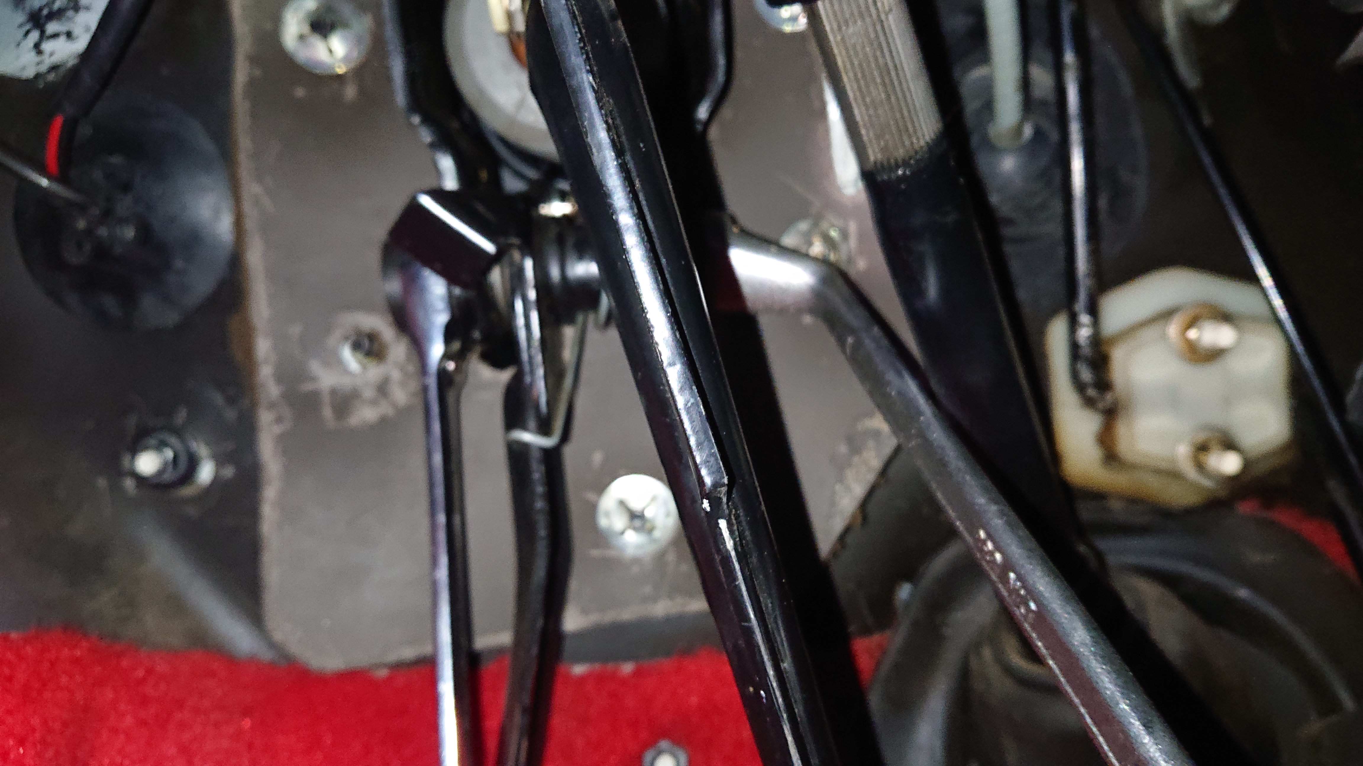

On commence par détendre et décrocher le câble de la bv, ensuite dépose de la pédale (2 clés de 16):
On peut ensuite enlever la goupille et décrocher le câble : Comparaison des 2 pédales :
Il suffit ensuite de remonter la nouvelle pédale, accrocher le câble à la pédale et à la bv, régler la garde et c'est fini

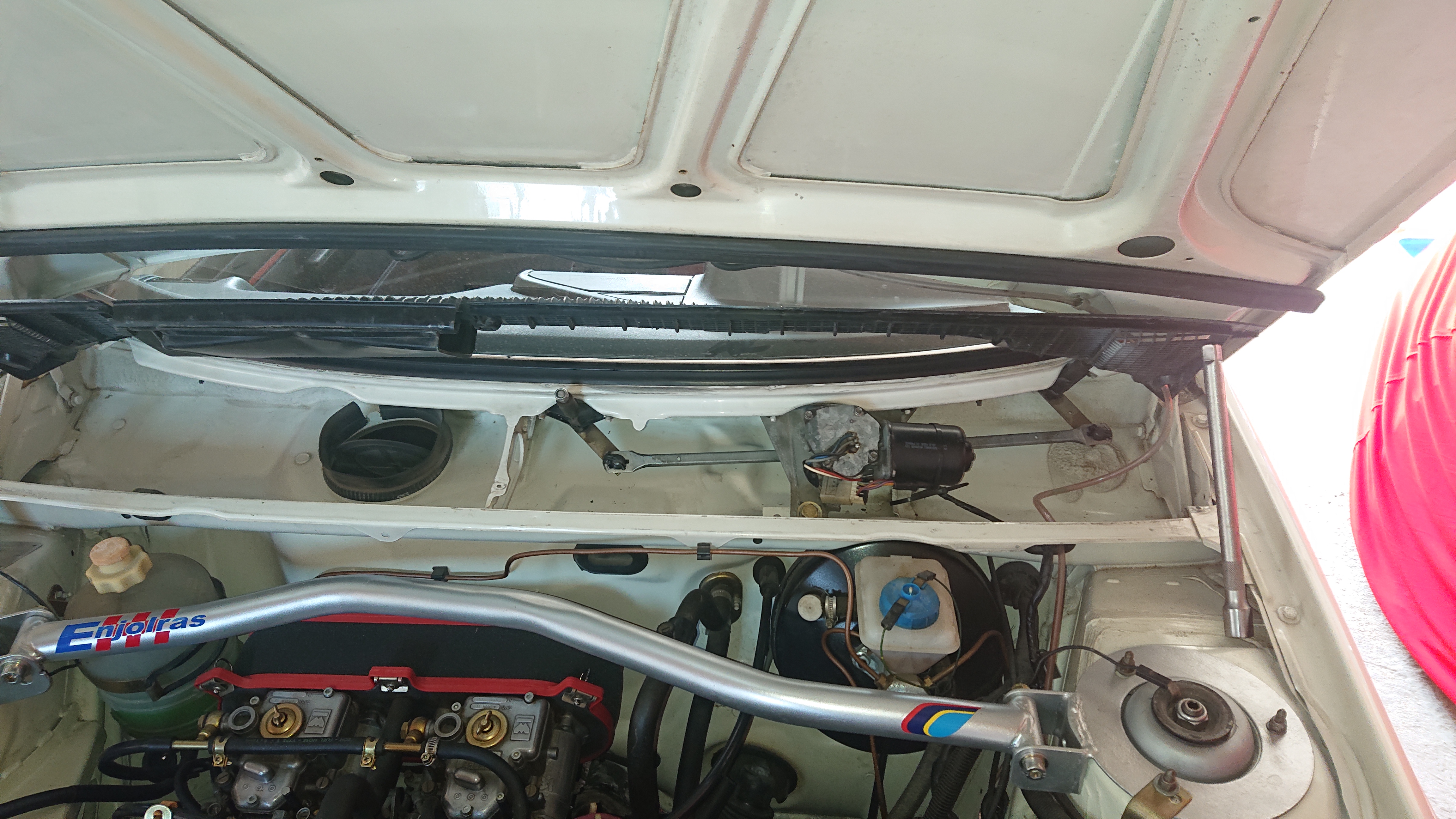

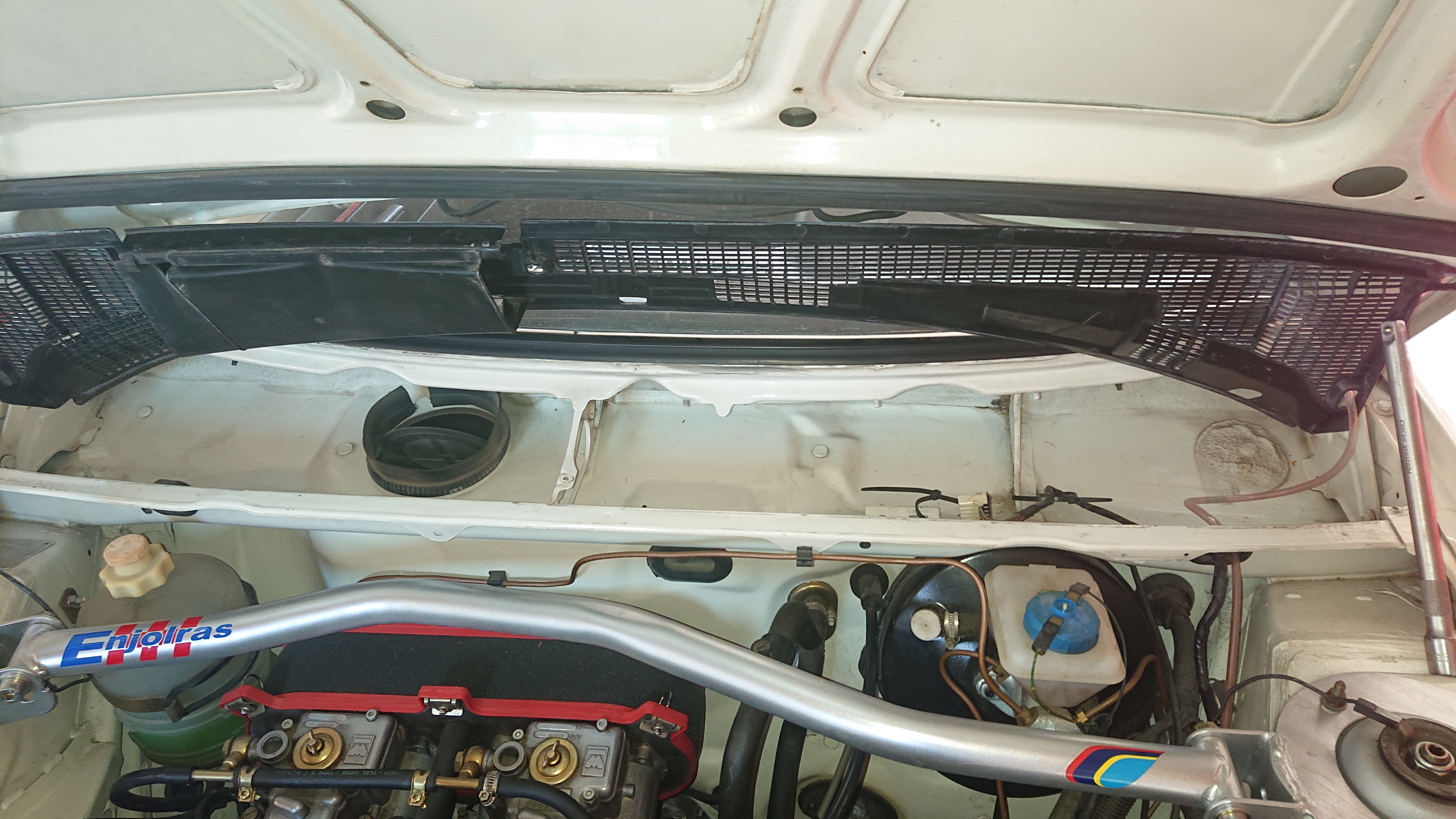

Depuis quelques temps, j'avais remarqué sur mes 2 autos que les essuie-glaces étaient très lents.
Hier, j'ai remplacé celui de la grA et j'ai ensuite ouvert son ancien moteur et j'ai constaté que le rotor était très oxydé
Du coup, je l'ai entièrement nettoyé, lubrifié toutes les articulations et ce matin je l'ai remonté sur la routière
... Et là, miracle ! Mes essuie-glaces ont retrouvé un vitesse plus normale

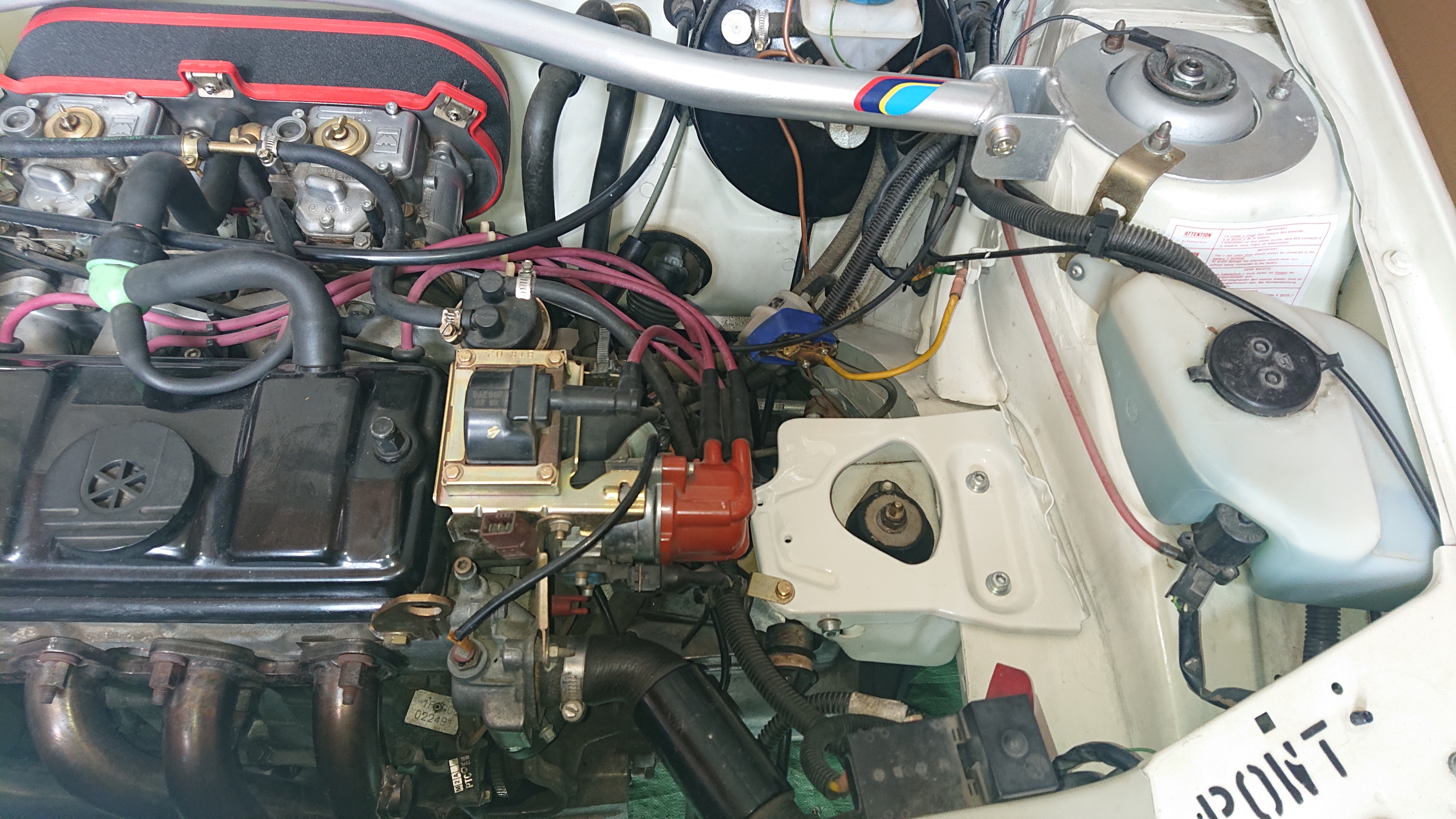

J'en ai aussi profité pour repeindre le support de batterie, l'occasion de me rendre compte en le démontant que la durite d'essence entre le filtre et la pompe commençait à se craqueler !

J'en ai également profité pour monter les gicleurs de ralenti en 65f8 et régler la richesse, on verra se ça donne sur route plus tard

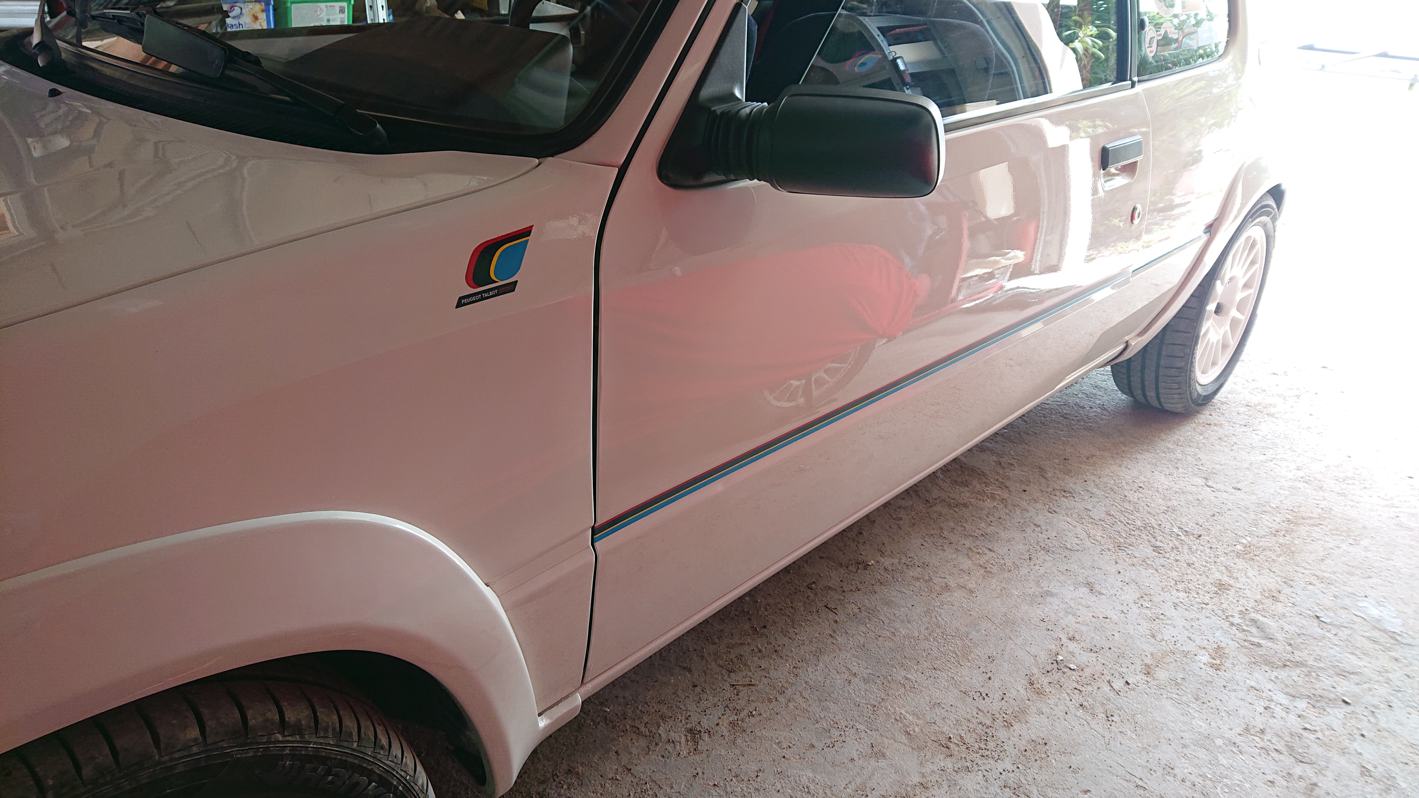

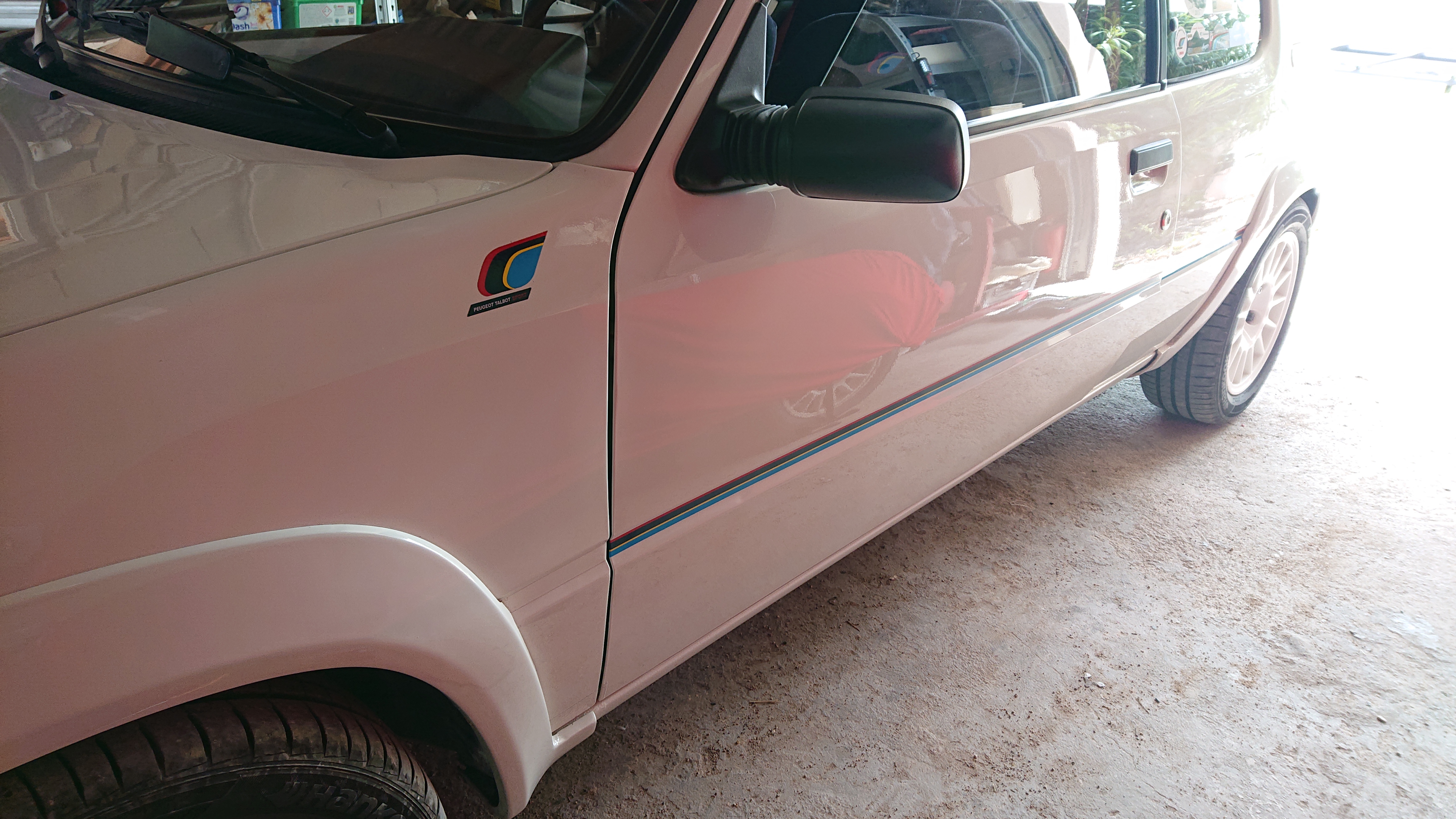

Quelques petites bricoles aujourd'hui histoire de passer le temps pendant ce maudit confinement

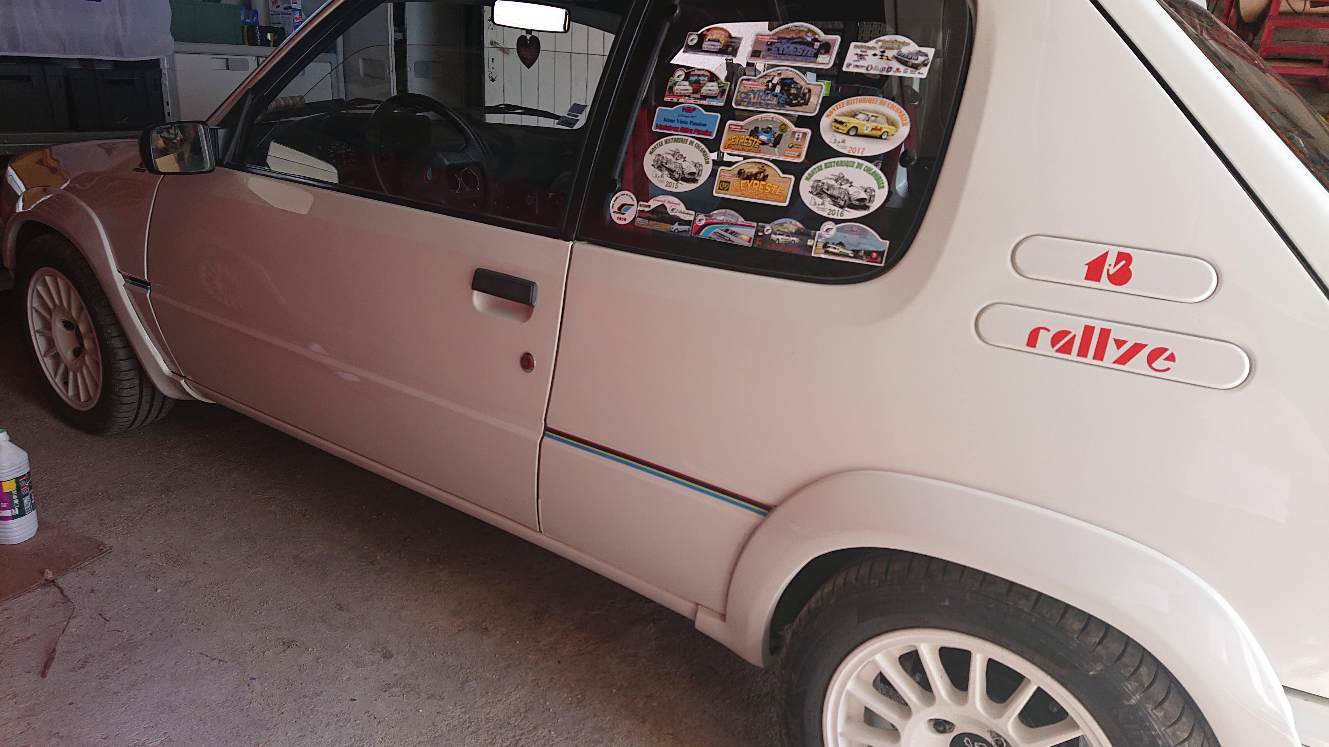

J'avais la bande latérale côté gauche qui était abimée à plusieurs endroits et les bandes en réserve depuis longtemps : ce matin je m'y suis mis
Ça fait tout de suite plus propre !
J'ai également fabriqué une contre-plaque pour ma fixation d'extincteur qui remplace avantageusement les 2 grosses rondelles que j'avais jusqu'à maintenant, c'est bien plus rigide comme ça !
