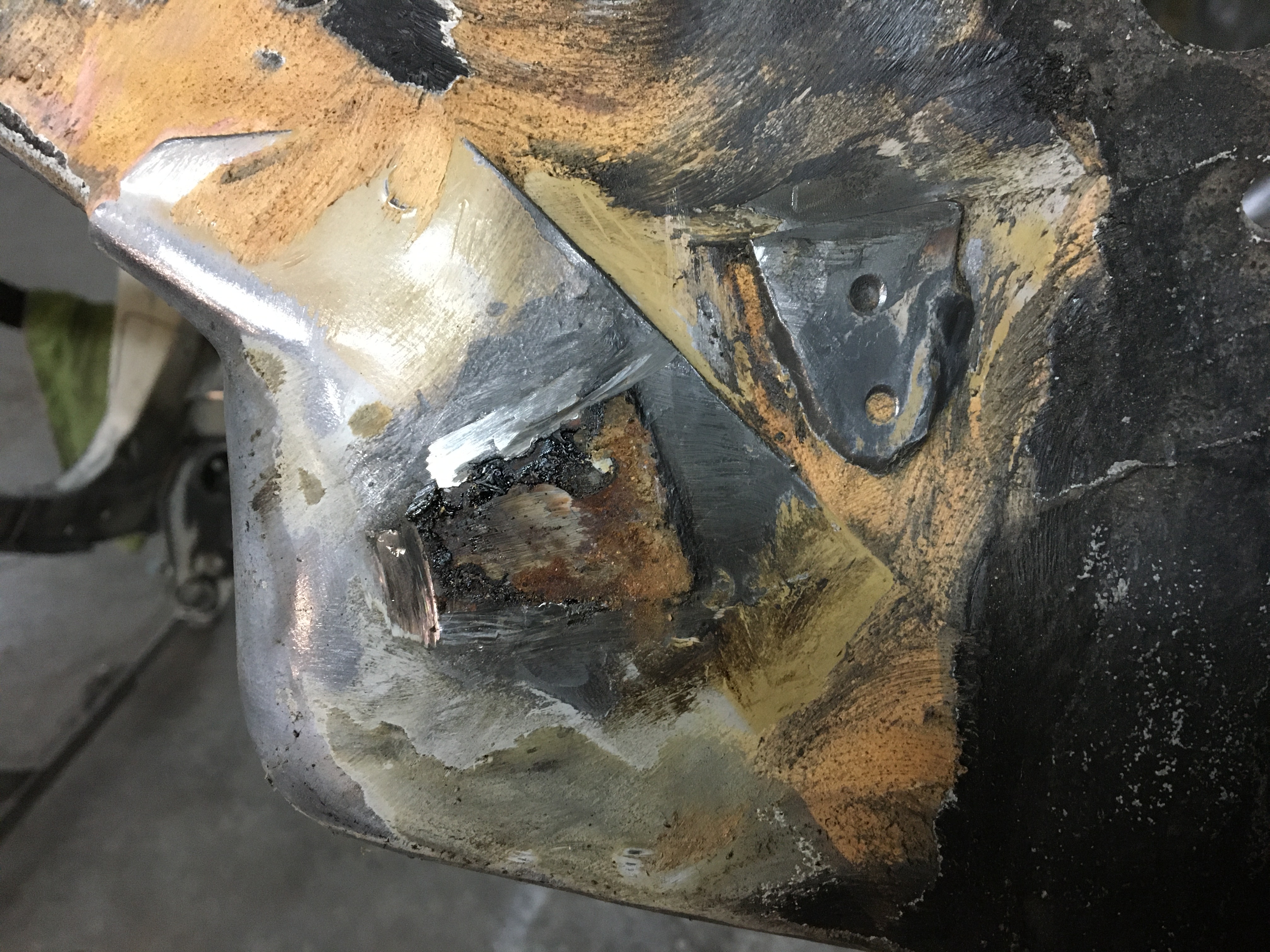

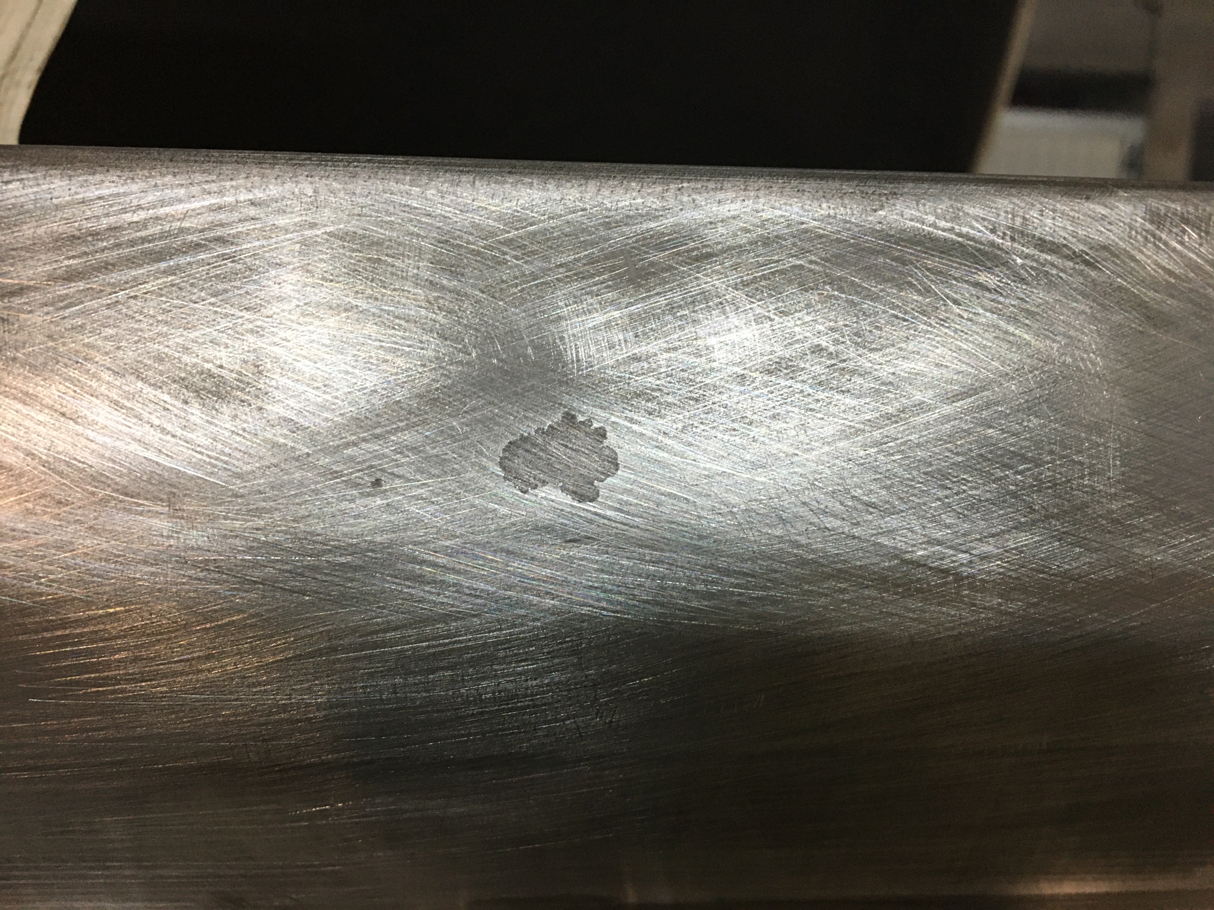

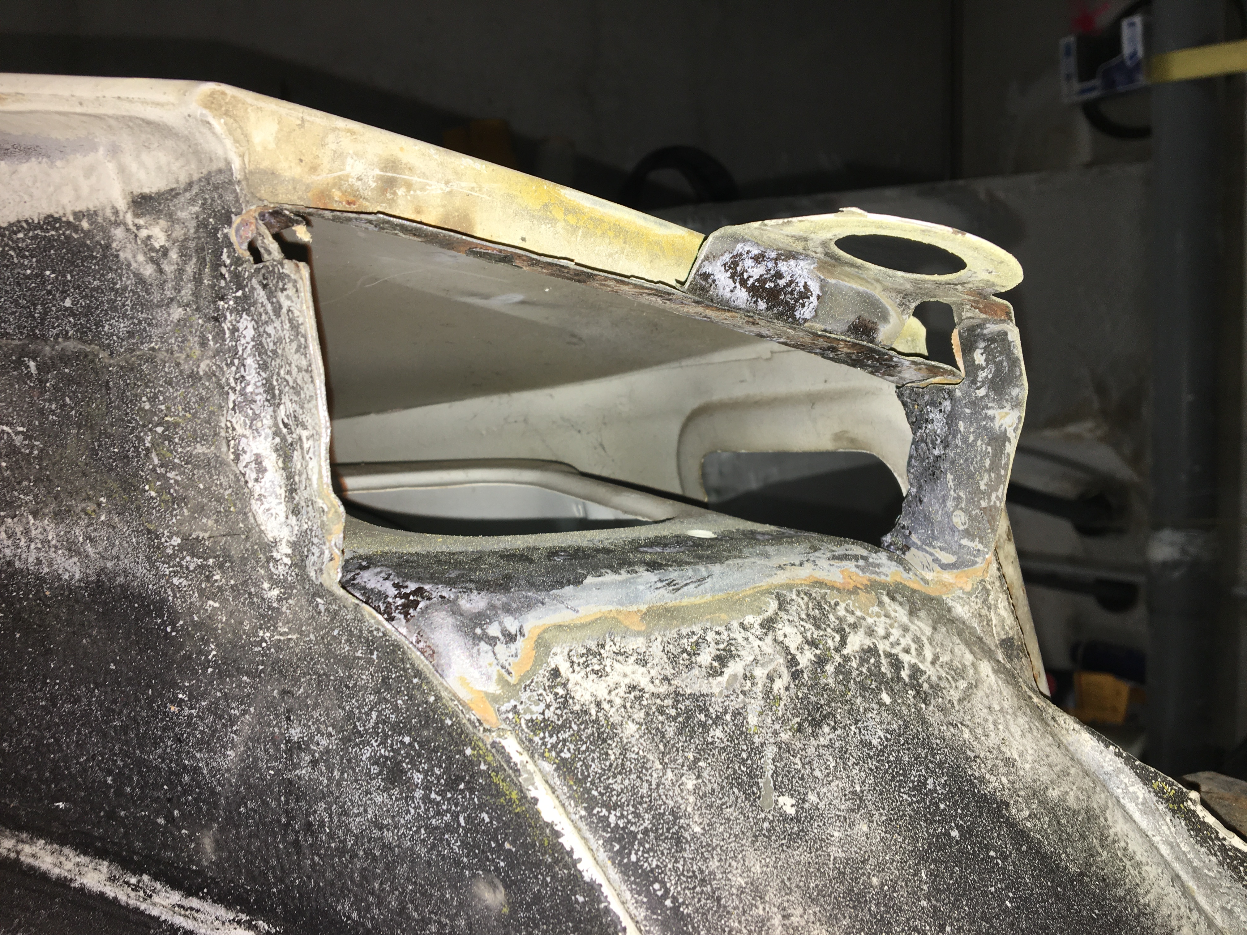

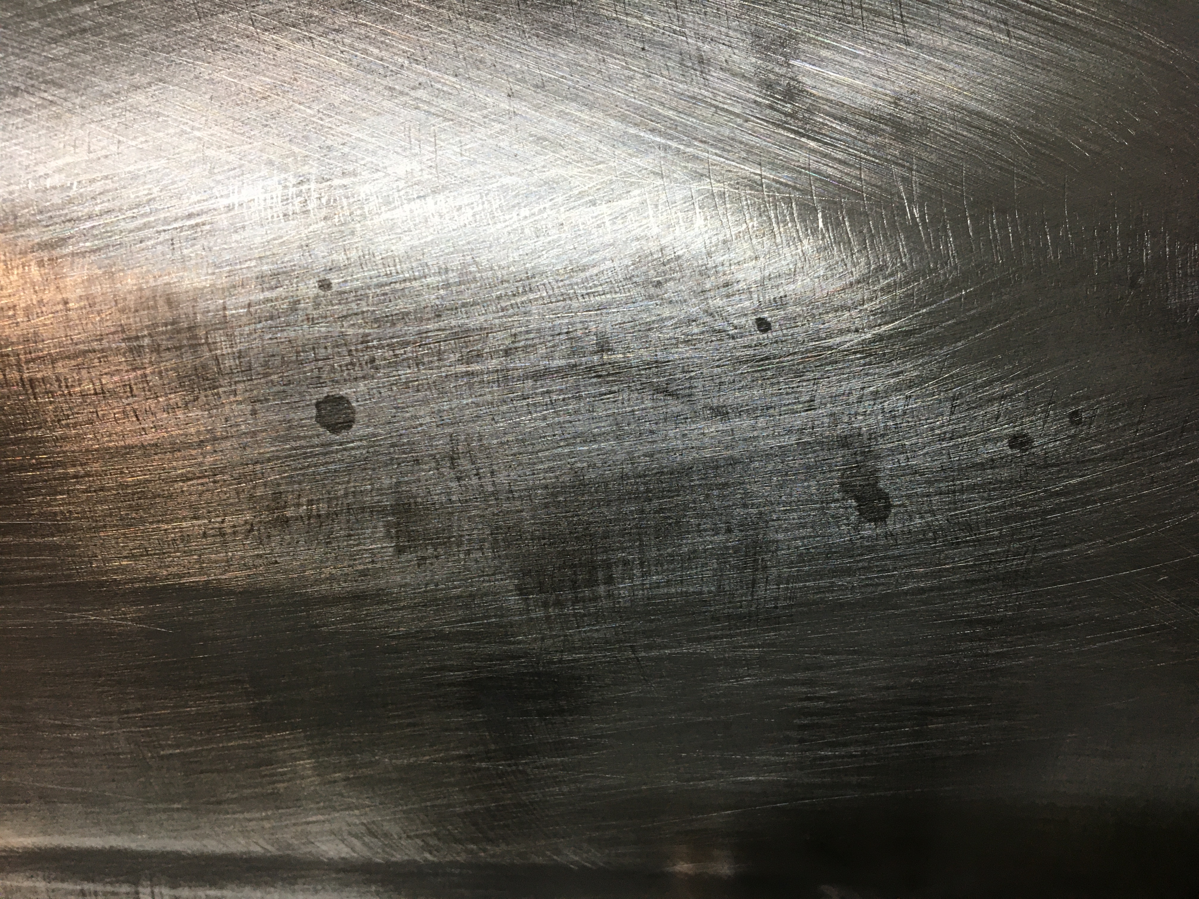

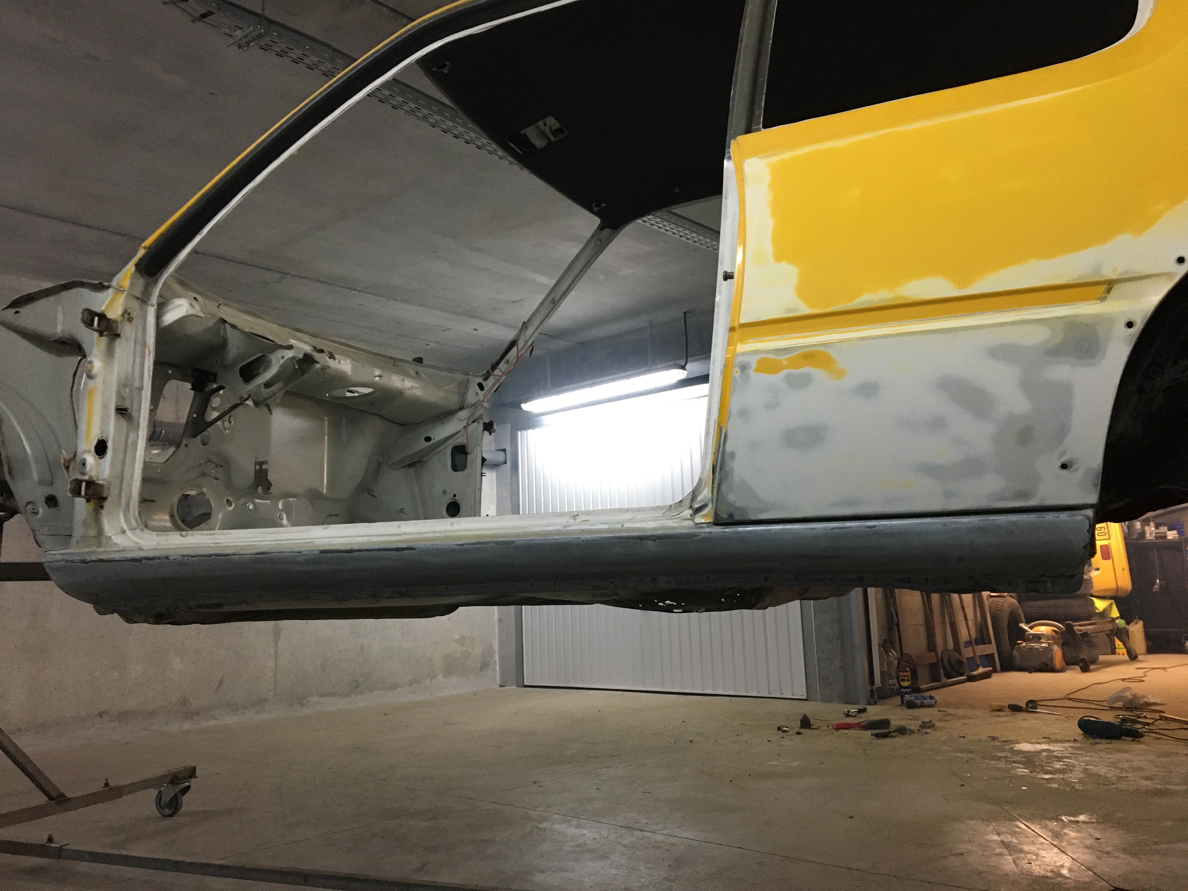

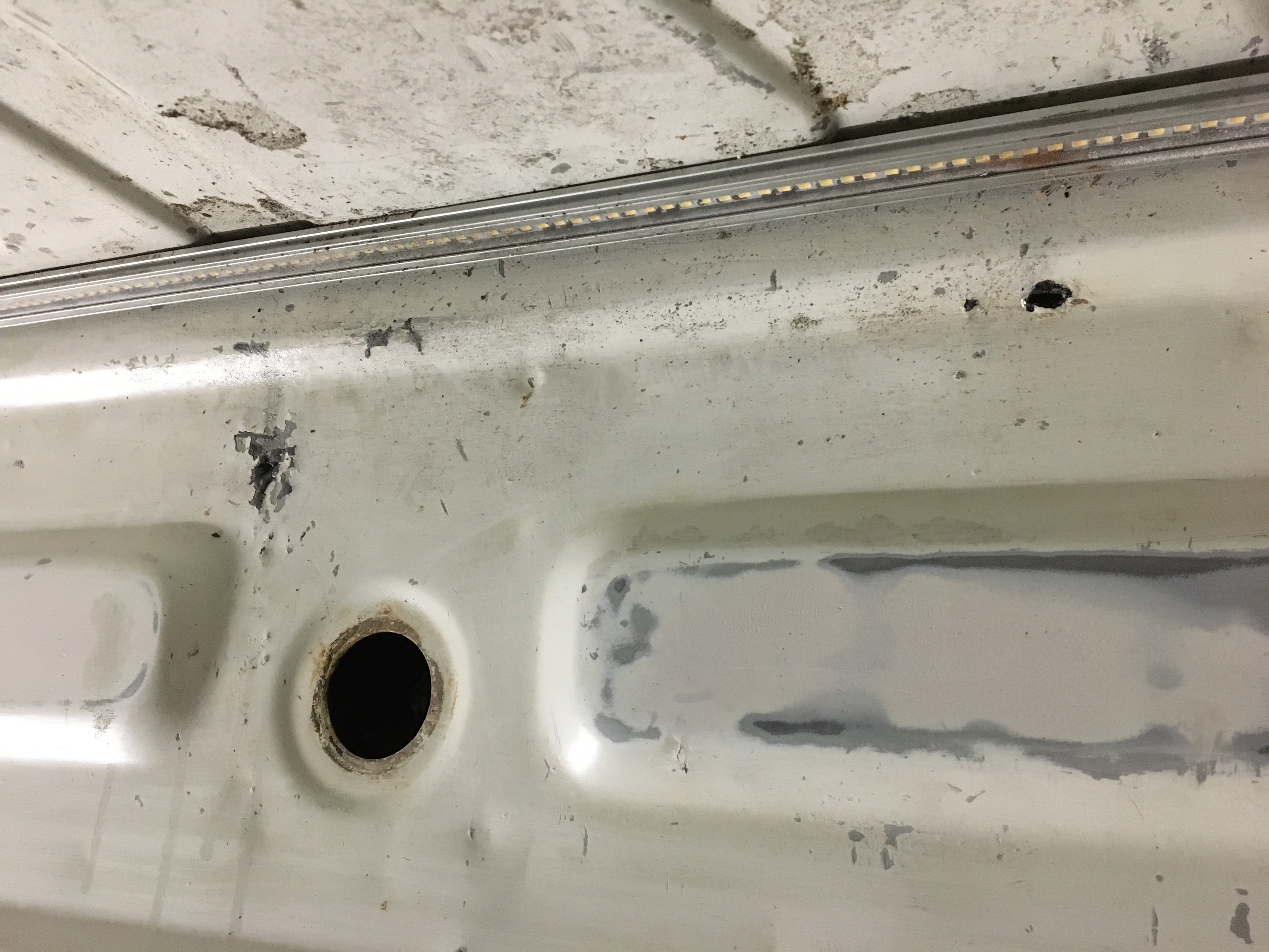

Cet aprem, j’ai essayé de gratter la rouille au maximum dans les endroits les plus scabreux de la caisse !!
A force de gratter la rouille bah ça traverse !!!
Deux trous...
C’est chaud !!! Certains endroits sont vraiment inaccessibles ....
Après, traitement à l’acide phosphorique.
J’aurais aimé sabler ces parties là. Mais si le confinement dure encore longtemps, je veux pas perdre ce temps mis à profit par ce confinement et attendre mon pistolet de sablage.

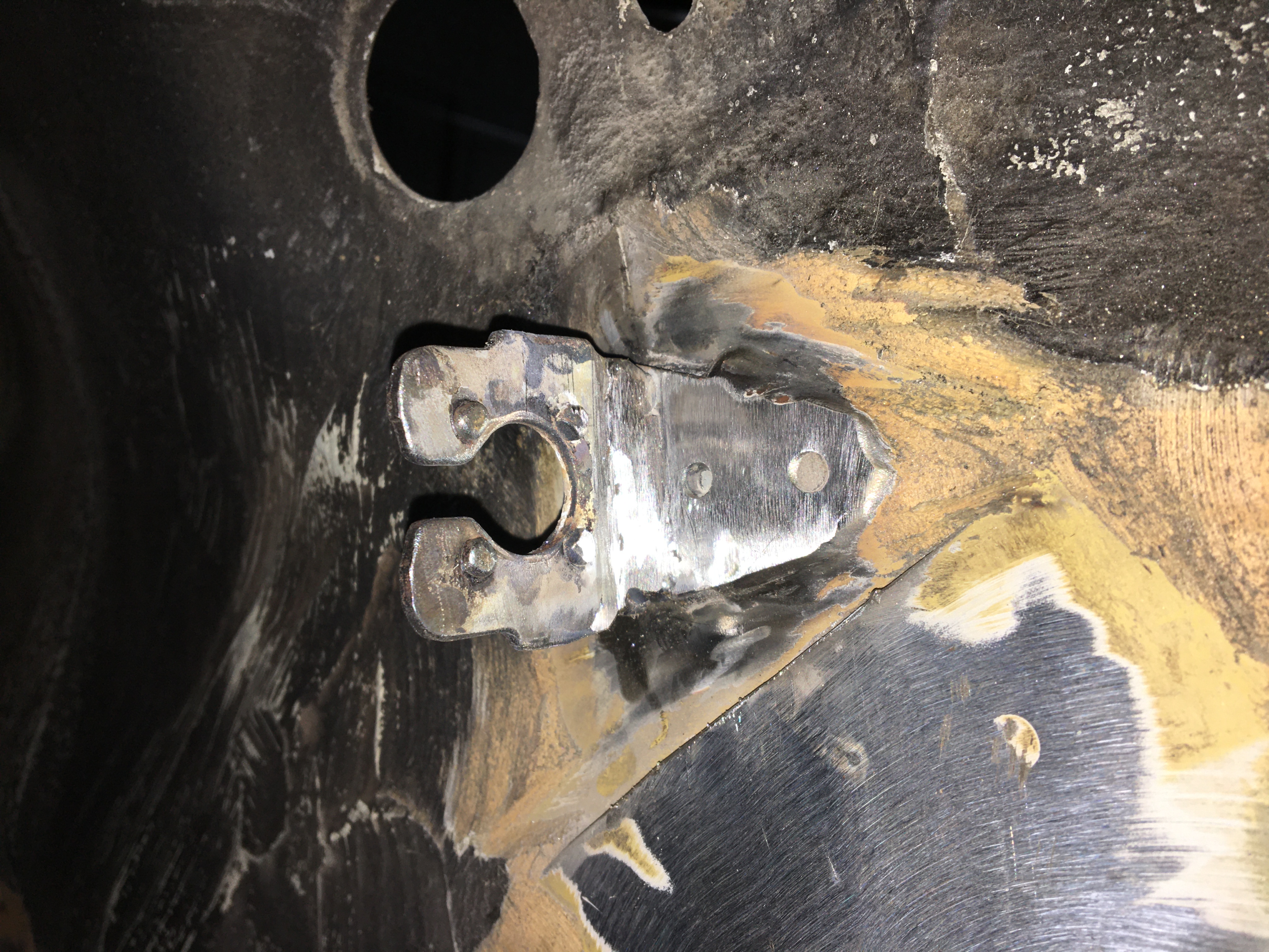

Je me suis aperçu que les pattes de fixations des flexibles de frein avant avaient été déplacé. Donc je me suis pris en main et j’ai remis la première

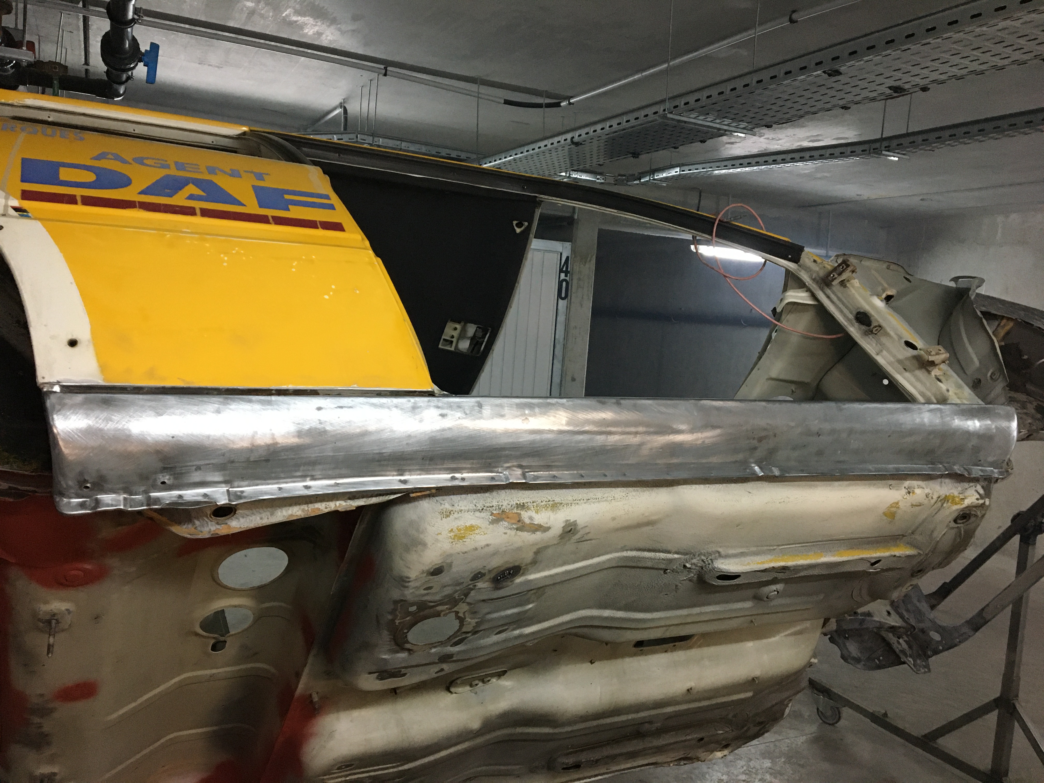

Aujourd’hui c’est reparti.
J’ai enfin trouvé de l’apprêt pour passer sur mon fond de coffre. Je l’ai pris en aérosol car je pense qu’un litre aurait été beaucoup trop si je l’avait pris en pot pistolable.

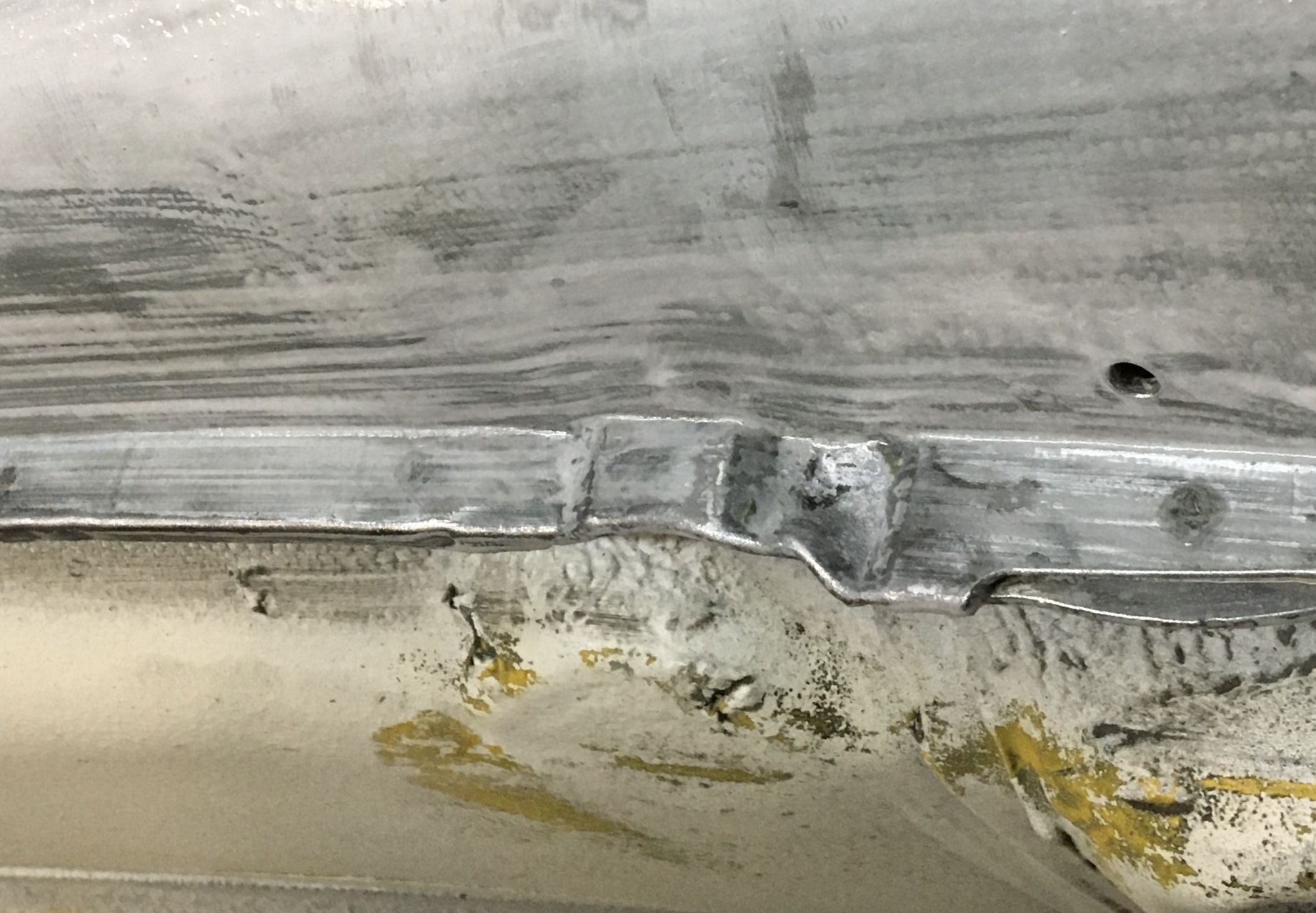

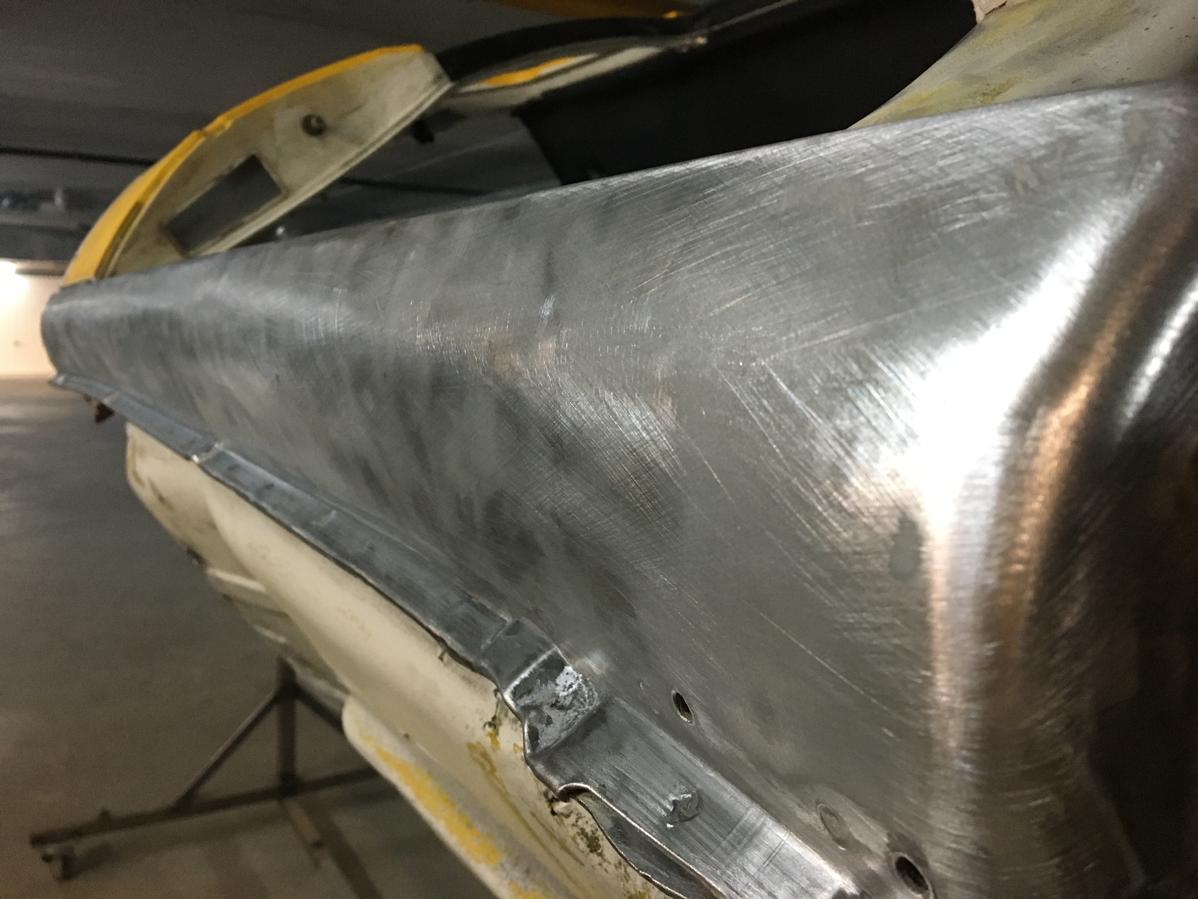

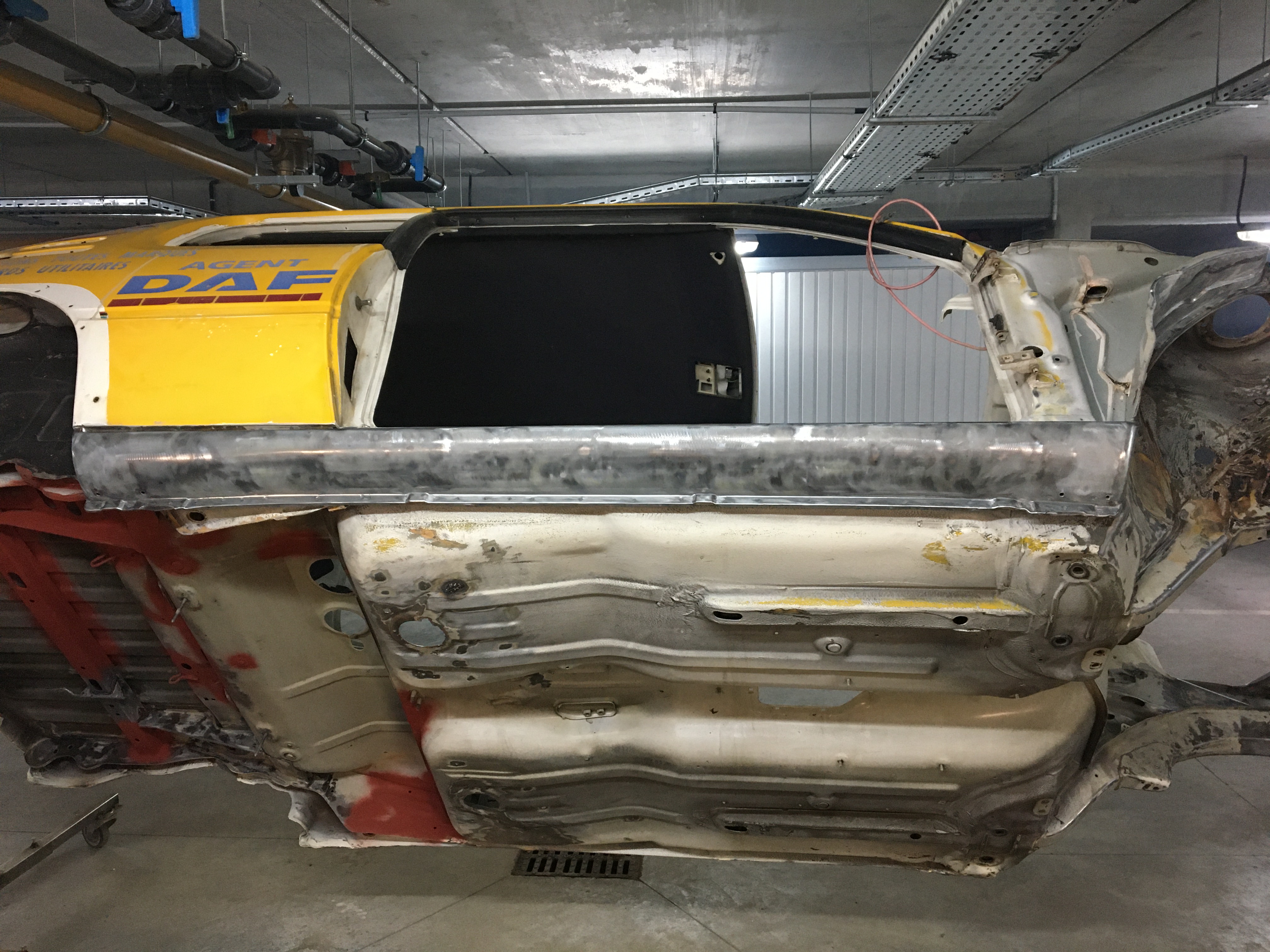

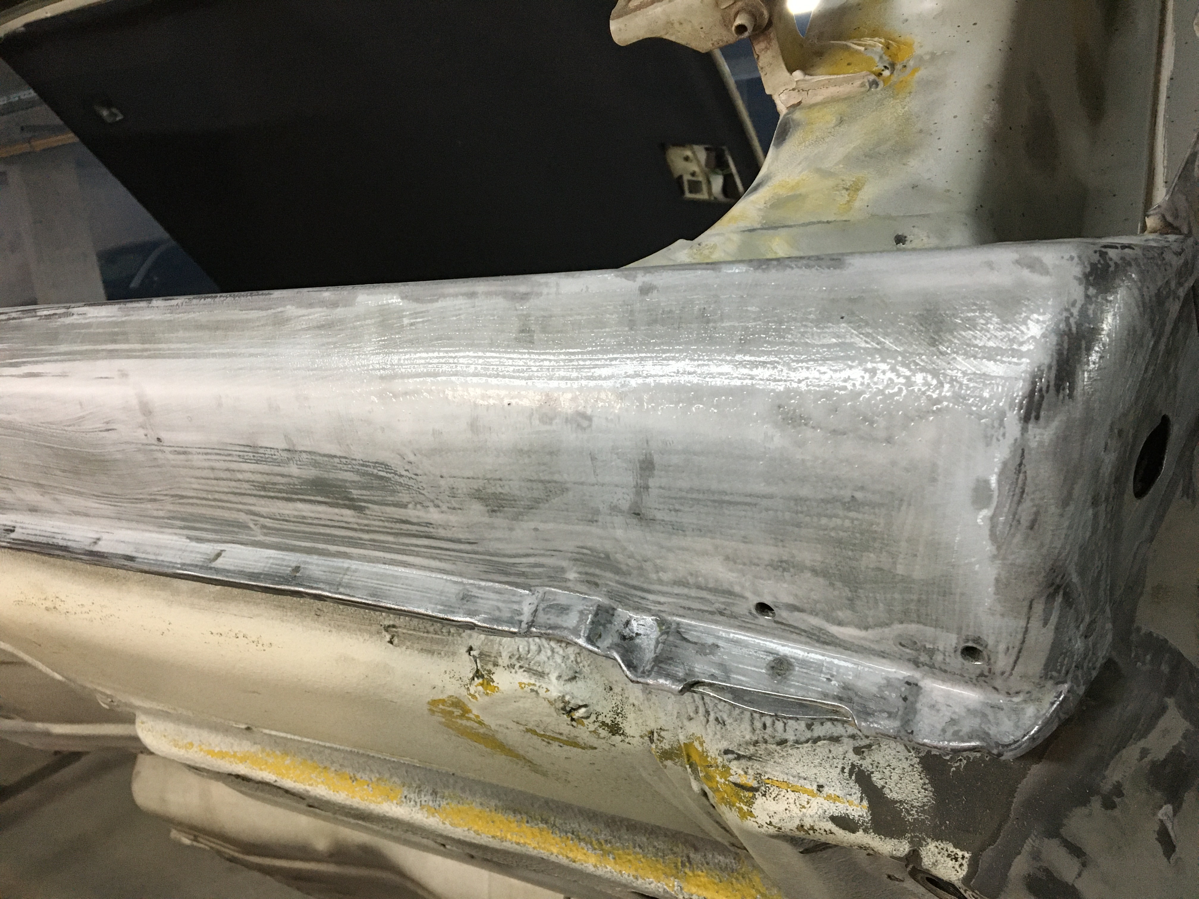

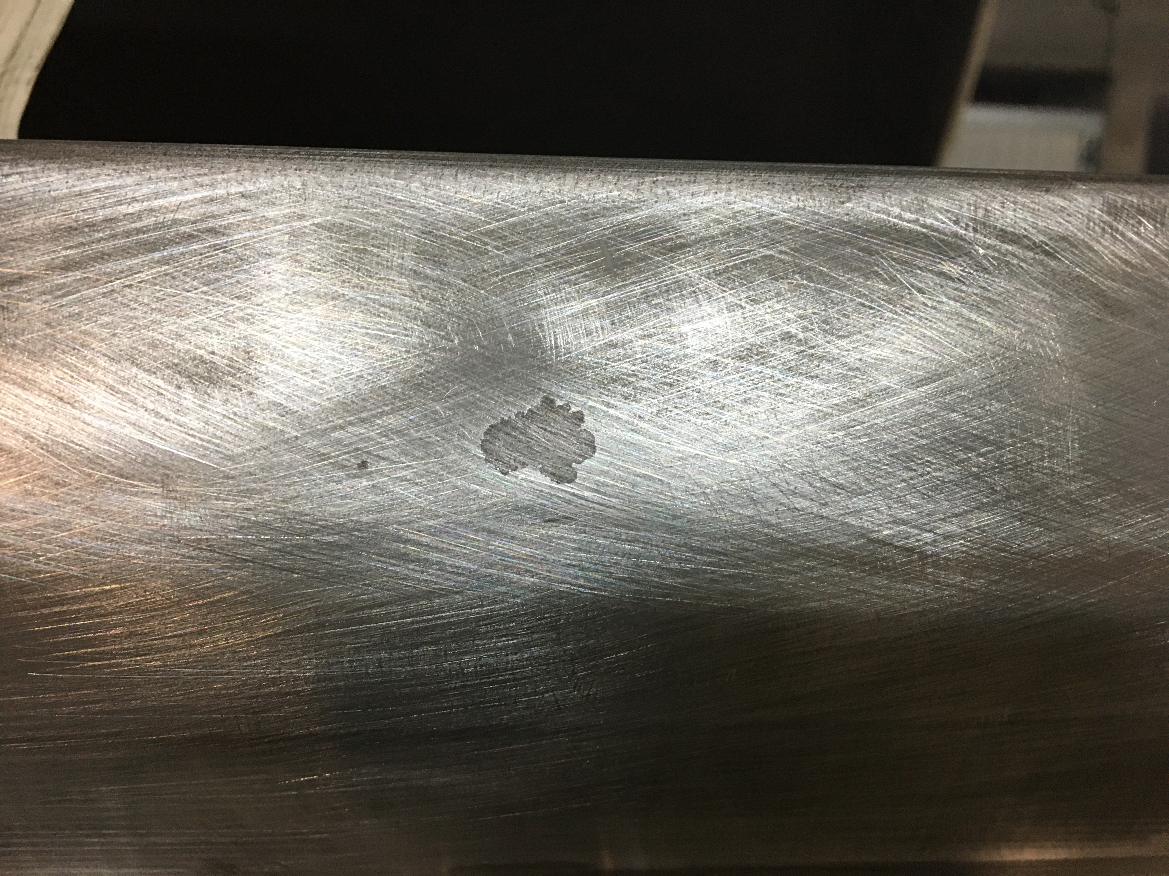

J’en ai aussi profité pour gratter mes deux bas de caisse.
Je préfère les refaites propre. Je jaune avait coulé à certain endroits, c’était pas récupérable.

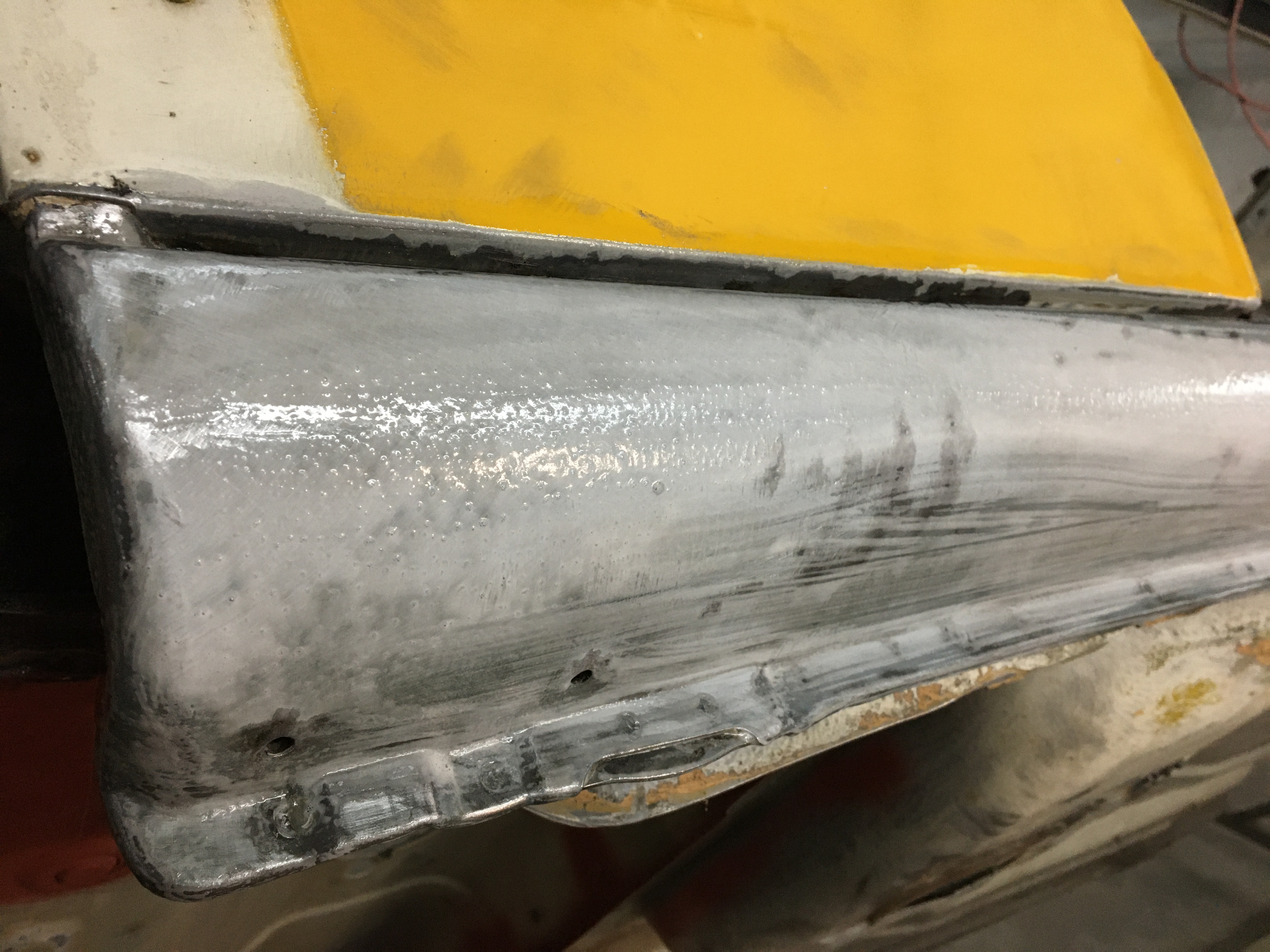

Brossés et passés à la cale pour vérifier la planéité.
Un bon coup d’acide phosphorique. Ça mousse bien, c’est que ça agit. :mrgreen:
Ces tâches sont la conséquence de l’apprêt qui a cloqué sous l’anti gravillon. Pas de rouille puisque pas d’oxygène. Mais c’est une bonne chose d’avoir gratté les bas de caisse.

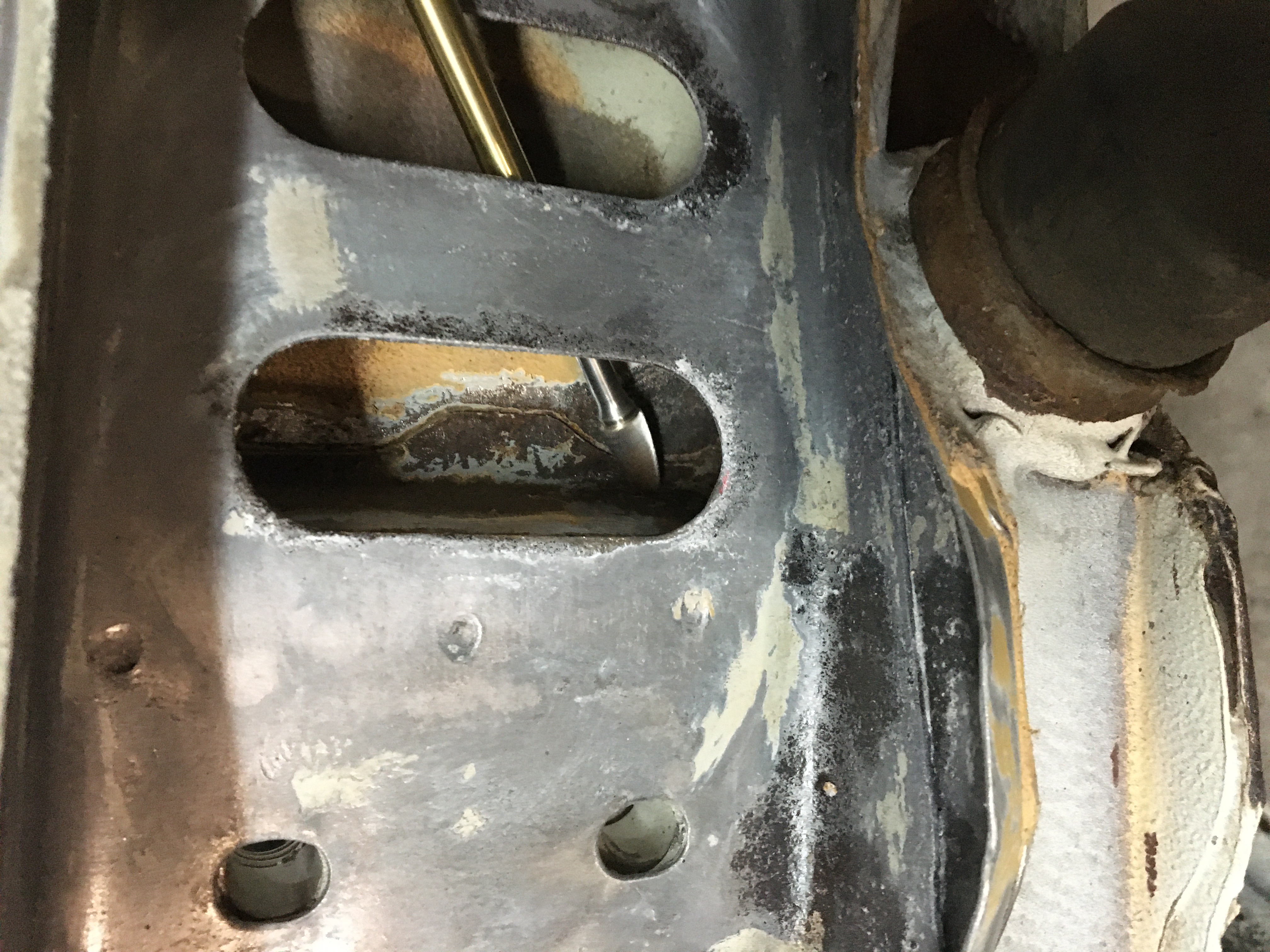

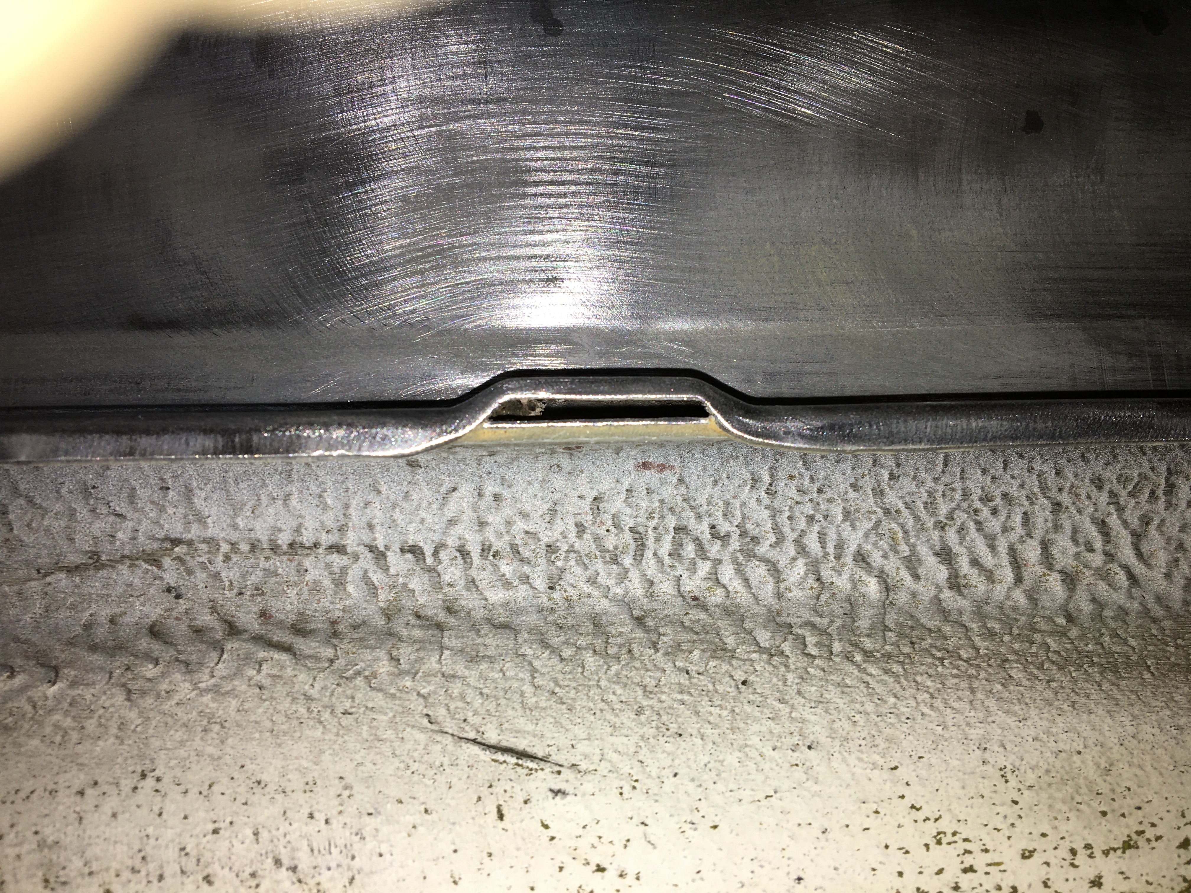

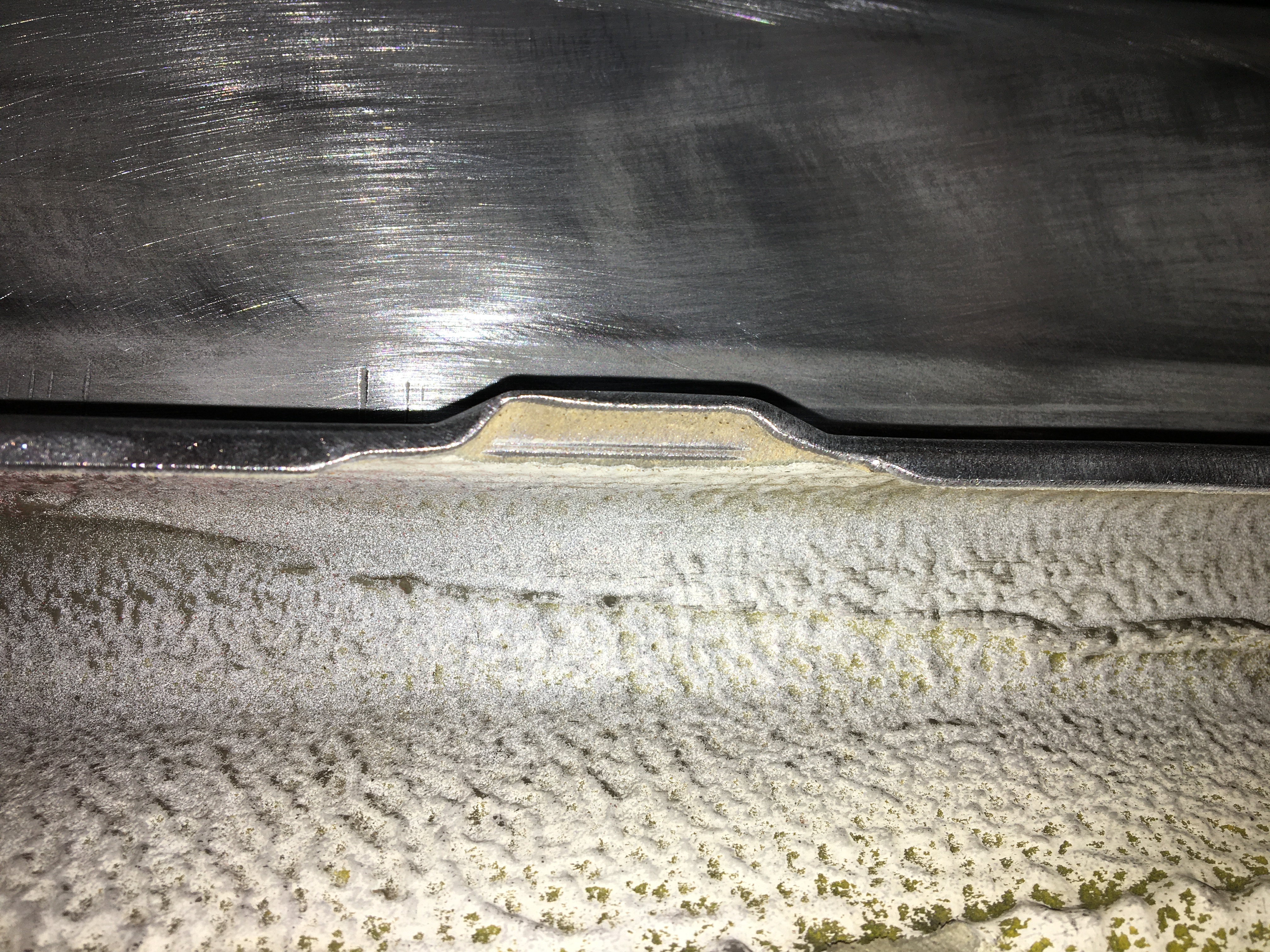

Ça c’est des évacuations pour éviter que l’eau stagne dans les bas de caisses. Si ils sont bouchés, bah ils servent à rien !!!
Alors on débouche. :p

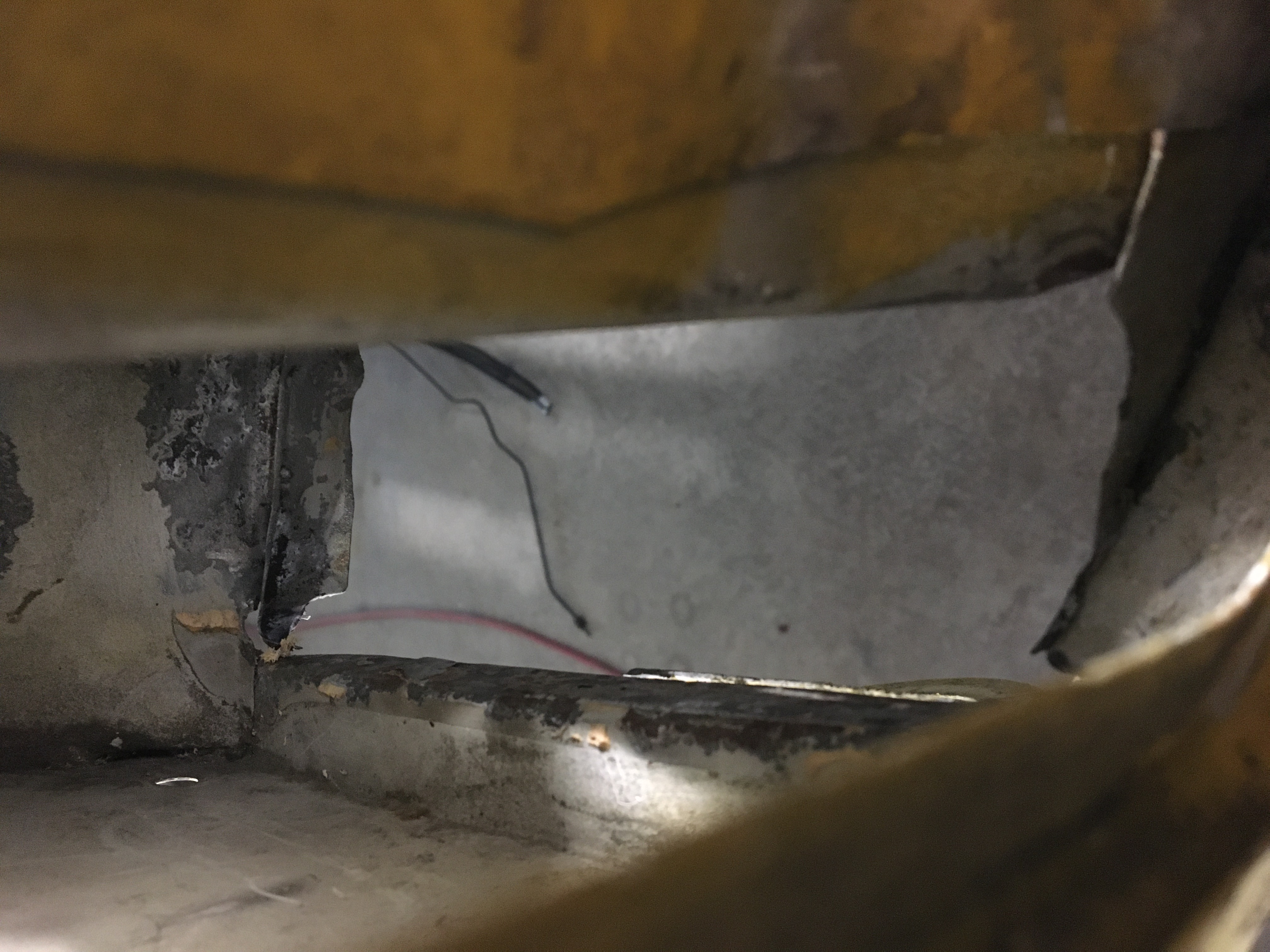

J’ai viré la partie complètement pourrie derrière le deux ar gauche.
Reste plus qu’à trouver un morceau de tôle pour refaire ça.
Et pour finir, j’ai fait joujou avec une ponceuse orbitale à air comprimé. Ça marche pas mal.

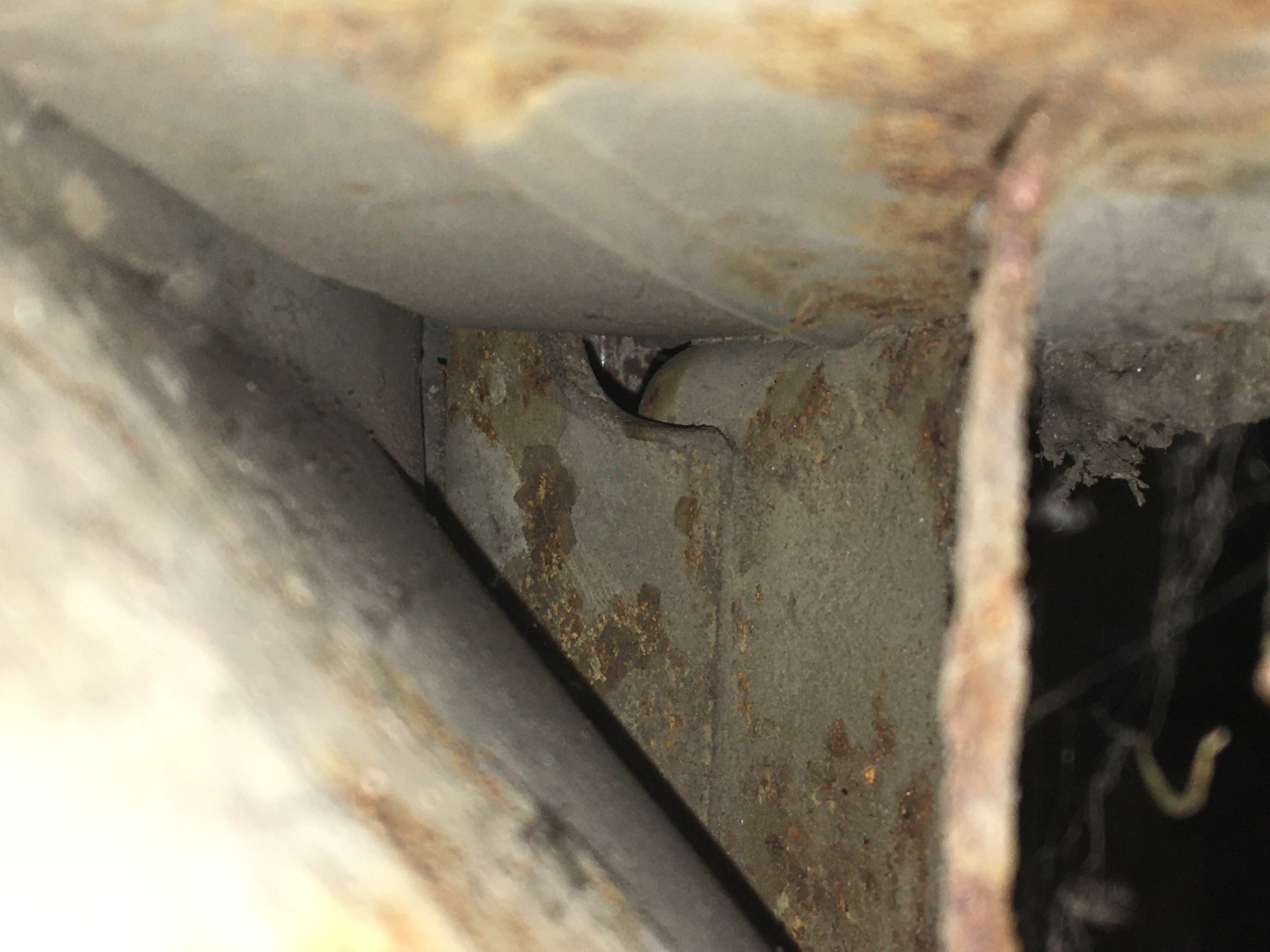

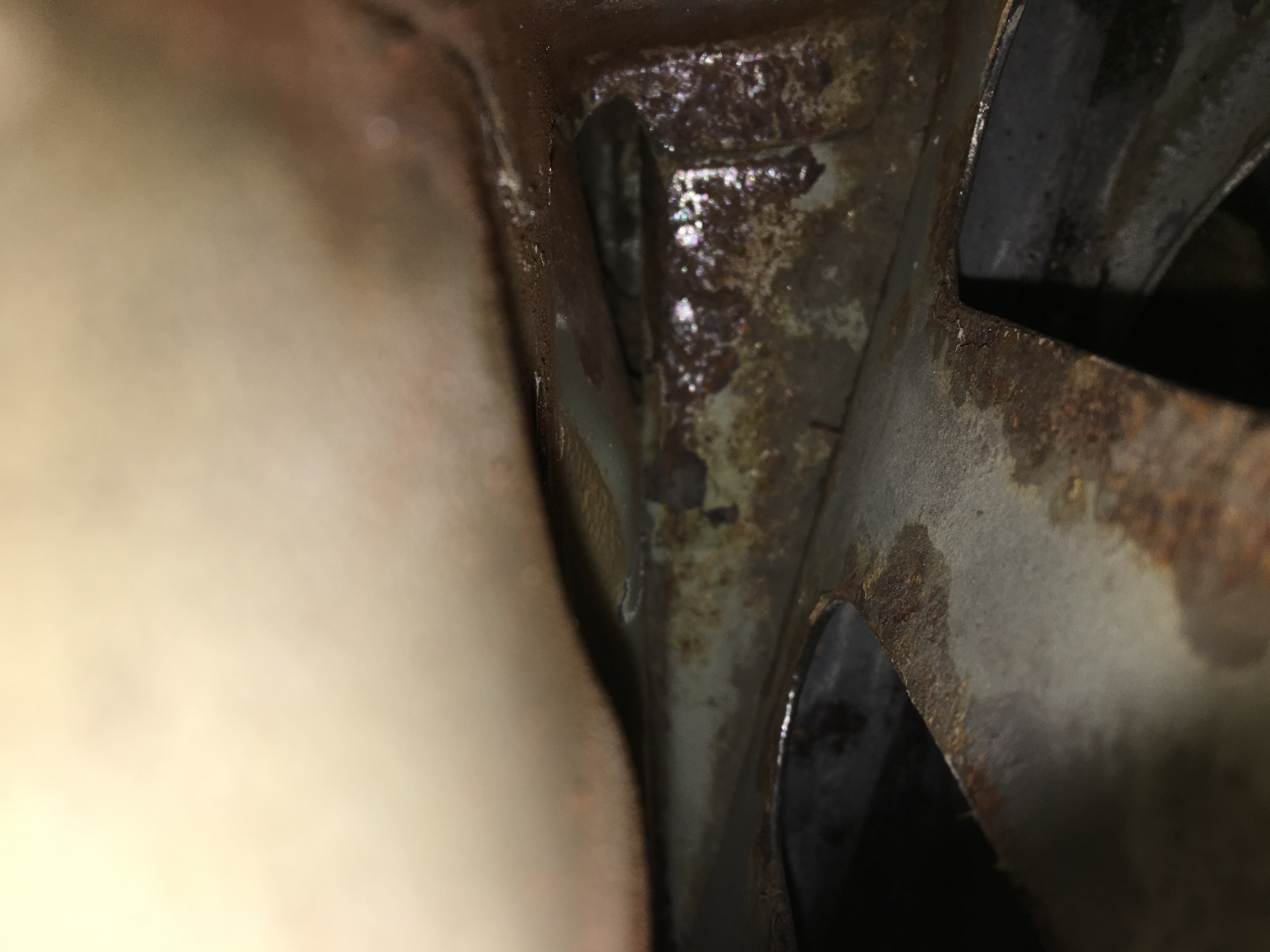

Tu peux m'aider à localiser ces trous d'évacuation ?
Messages : 5893
Has thanked : 730 times
Been thanked : 1031 times
jean a écrit :Tu peux m'aider à localiser ces trous d'évacuation ?
Sur les bas de caisse. Au niveau de toute la feuillure ou l’on place le cric. :ok:

Messages : 5261
Has thanked : 643 times
Been thanked : 651 times
J'ai regardé sur ma caisse, c'est bouché aussi et je ne pense pas que ça soit des trous de drainage, si tu laisses ça ouvert ca fera l'effet inverse tu vas avoir de la terre et toute sorte de saletés qui vont rentrer par là et fera pourrir de l'intérieur :unsure:

Pour avoir découper et refait des bas de caisse, c’est sûr que c’est des drains, ce n’est pas boucher d’origine :ok:

Je me souviens en avoir débouché un vers le pied milieu... De l'eau est bien sortie !
Elle rentre par les bouchons fendus qu'on trouve sur les passages de roue.
