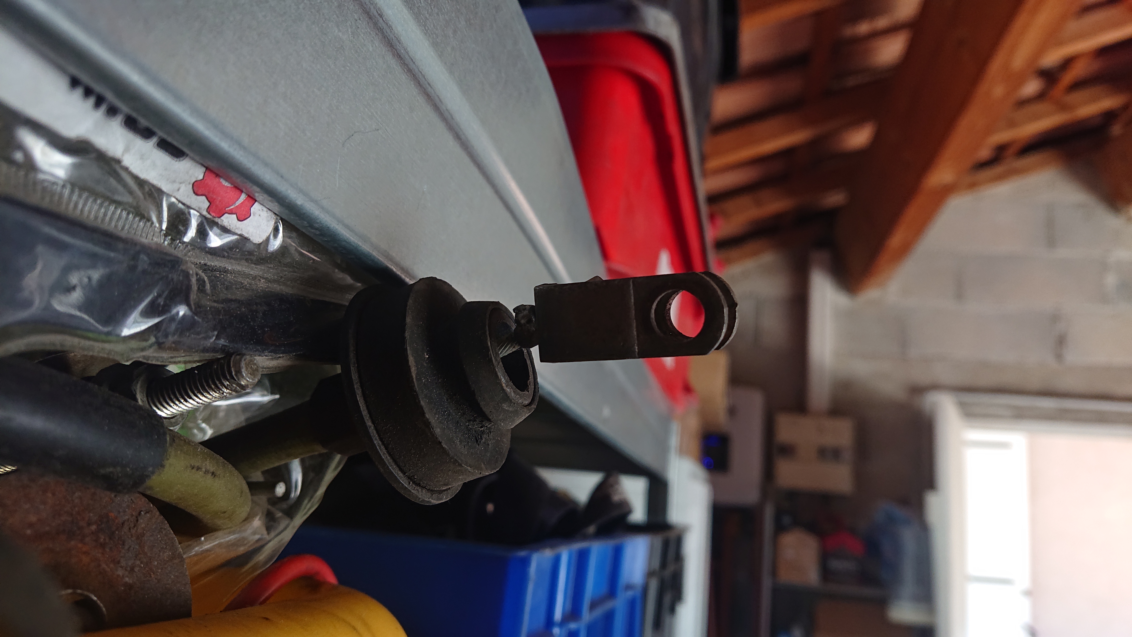

Tu pourras faire une photo de près des deux systèmes d'attache à la pédale s'il te plait ? :)
Je n'ai jamais rien compris.
J'ai voulu une fois démonter mon câble d'embrayage côté pédale... Impossible. :blink:
J'ai commandé un câble d'embrayage neuf => pas le bon. :huh:

Il n'y a qu'a demander :mrgreen:
Ancien montage goupillé:
Nouveau montage avec la pédale qui va avec :

Merci :ok:
Ah oui, la difficulté de démontage saute aux yeux. :blink:
Le goupillé doit être la merde que je n'ai jamais compris comment démonter. Ça doit bien être comme la goupille de frein ? :huh:
Je vais me repencher là dessus. C'est pas si difficile pourtant. :mellow:

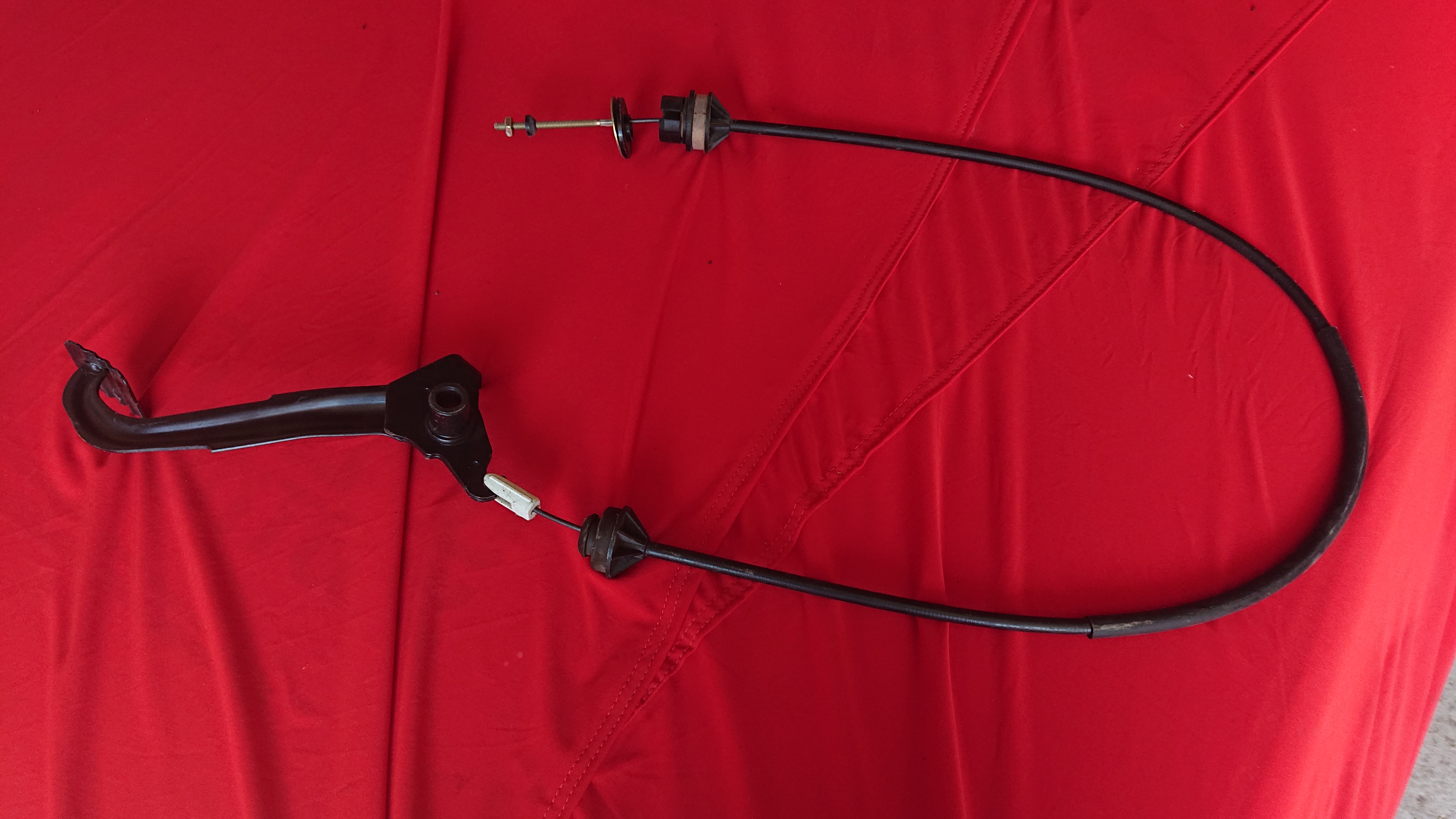

Finalement, c'est aussi un câble long :day:
Je l'ai quand même remplacé en mettant la nouvelle pédale.
J'ai mis 45mn en tout pour ceux qui veulent le faire
On commence par détendre et décrocher le câble de la bv, ensuite dépose de la pédale (2 clés de 16):
On peut ensuite enlever la goupille et décrocher le câble :
Comparaison des 2 pédales :
Il suffit ensuite de remonter la nouvelle pédale, accrocher le câble à la pédale et à la bv, régler la garde et c'est fini :ok:
