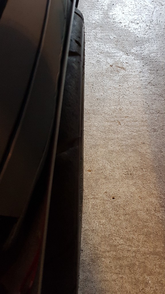

Le fait de mettre les triangles de 309 avec les pivots de 205 basique, c'est pour gagner du carrossage sans "presque" changer le déport?
ça donne quoi en + comme carrossage avec les triangles?
Tu ne dois pas changer les deux cardans?
Messages : 13635
Has thanked : 541 times
Been thanked : 1174 times
Re: Ma 205 Rallye 1989
... Sans presque changer la largeur de voie (le déport lui sera réduit), de mémoire, ça donne env 1°30 de négatif ;)
Le cardan gauche a de la marge, on peut ne changer que le droit :ok:
Has thanked : 807 times
c'est bien moins que ça le carrossage, avec des triangles d'origine Peugeot ca devait etre surement le cas, mais avec ce qu'on trouve sur le marché aujourd'hui, tu n'arrives meme pas a 1°
Messages : 13635
Là, ce sont de vrais Peugeot Sport :ok:
Je verrai après avoir fait la géométrie, je vous dirai ça :ok:

En gardant les moyeux d'origine, ça dinne ça sinon: (photo piquée dans la présentation de Bob 63 ):

balouba a écrit :c'est bien moins que ça le carrossage, avec des triangles d'origine Peugeot ca devait etre surement le cas, mais avec ce qu'on trouve sur le marché aujourd'hui, tu n'arrives meme pas a 1°
Je suis allé fouiller ce matin sur le forum dans ta présentation et celle de Pierrot, c'est effectivement 1° mais ça me va bien :ok:
Oui et puis ça dépend aussi des tolérances d'usinage des pivots.... :)

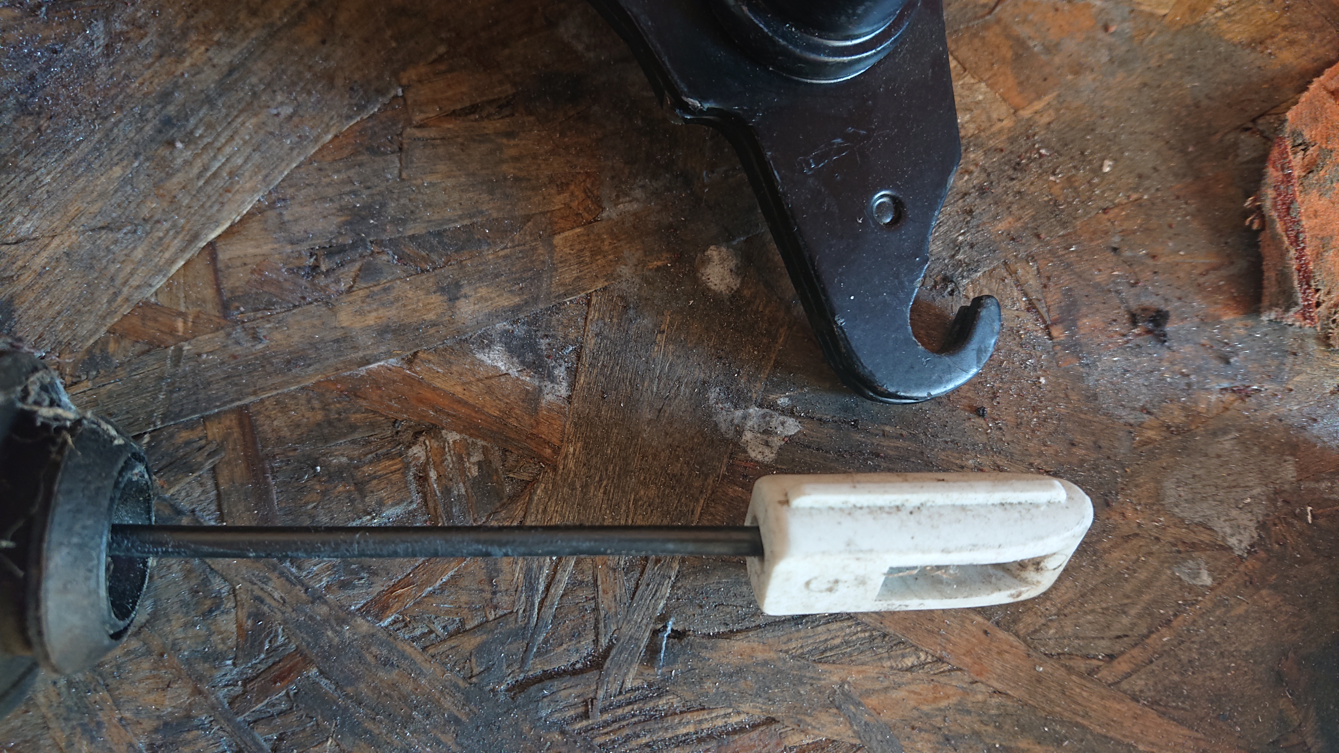

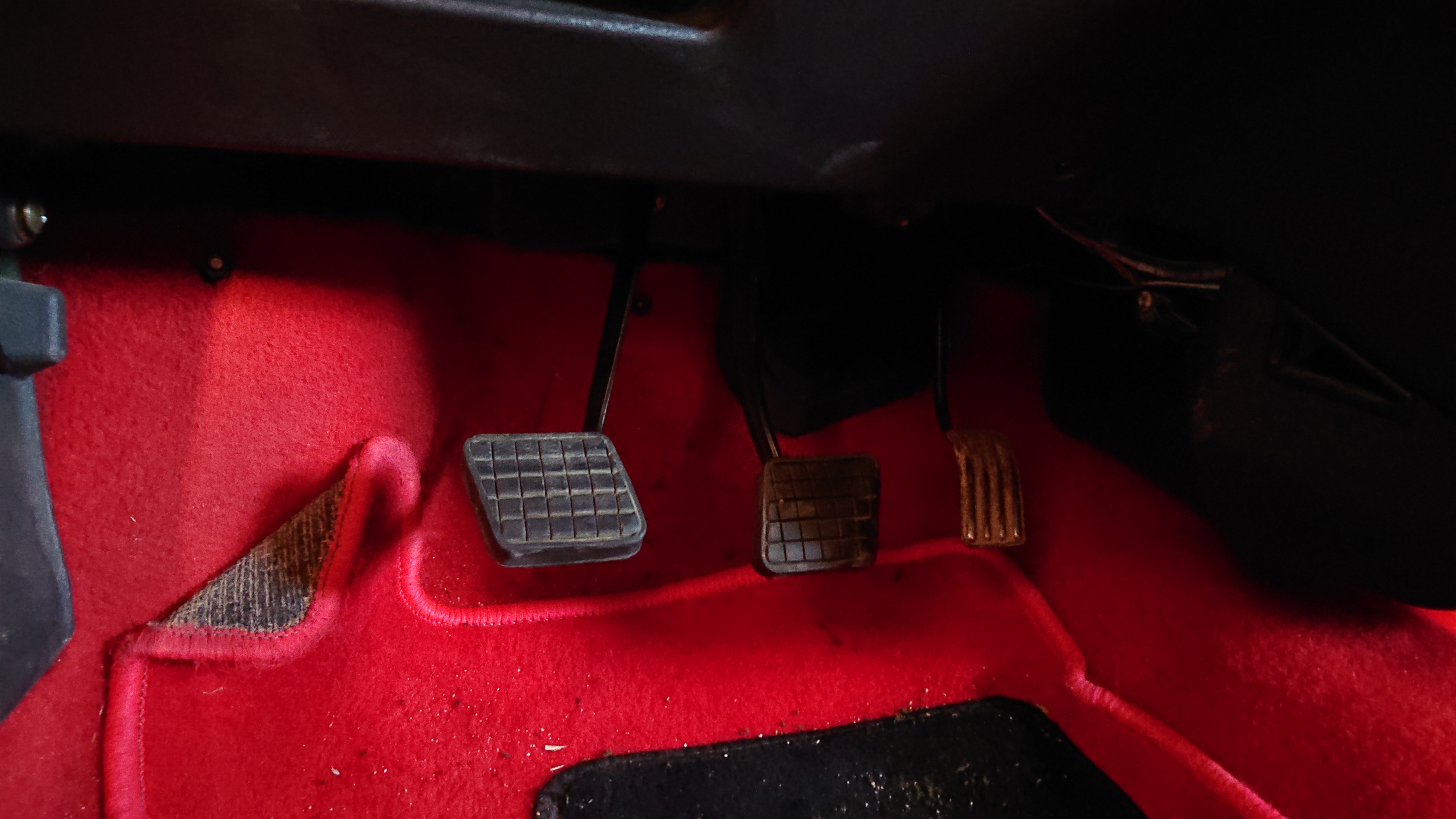

Découverte ce matin dans mon garage en cherchant autre chose : :mrgreen:
J'ai de quoi convertir mon montage de câble d'embrayage en version ph2 (nouveau système d'accroche plus facile à remplacer) et câble court ! :ok: (pédale et câble neuf que m'avait donné le fils de Charly, l'ancien chef d'atelier du Gema :blush:)

Tu pourras faire une photo de près des deux systèmes d'attache à la pédale s'il te plait ? :)
Je n'ai jamais rien compris.
J'ai voulu une fois démonter mon câble d'embrayage côté pédale... Impossible. :blink:
J'ai commandé un câble d'embrayage neuf => pas le bon. :huh:

Il n'y a qu'a demander :mrgreen:

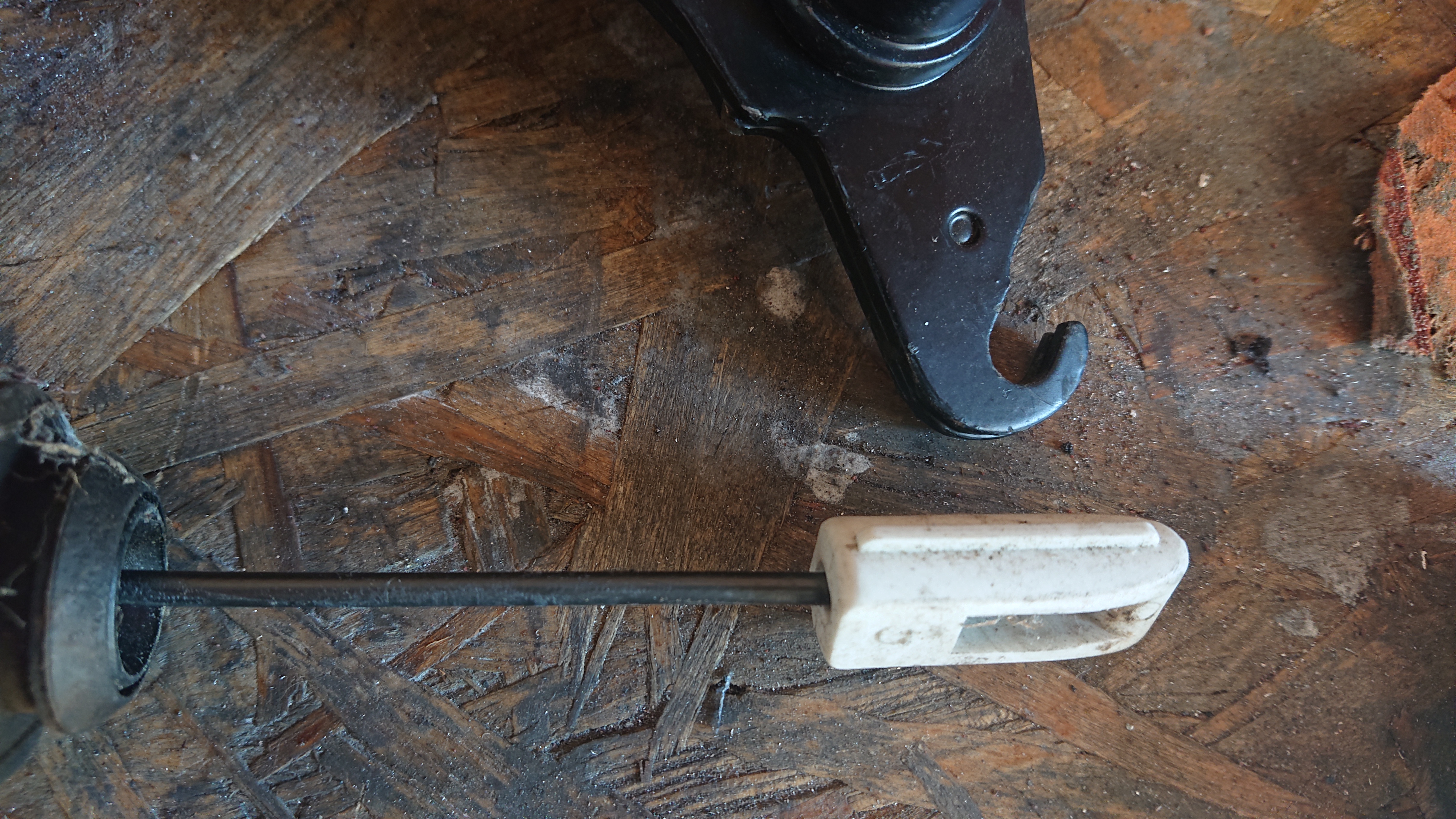

Ancien montage goupillé:
Nouveau montage avec la pédale qui va avec :

Merci :ok:
Ah oui, la difficulté de démontage saute aux yeux. :blink:
Le goupillé doit être la merde que je n'ai jamais compris comment démonter. Ça doit bien être comme la goupille de frein ? :huh:
Je vais me repencher là dessus. C'est pas si difficile pourtant. :mellow:
