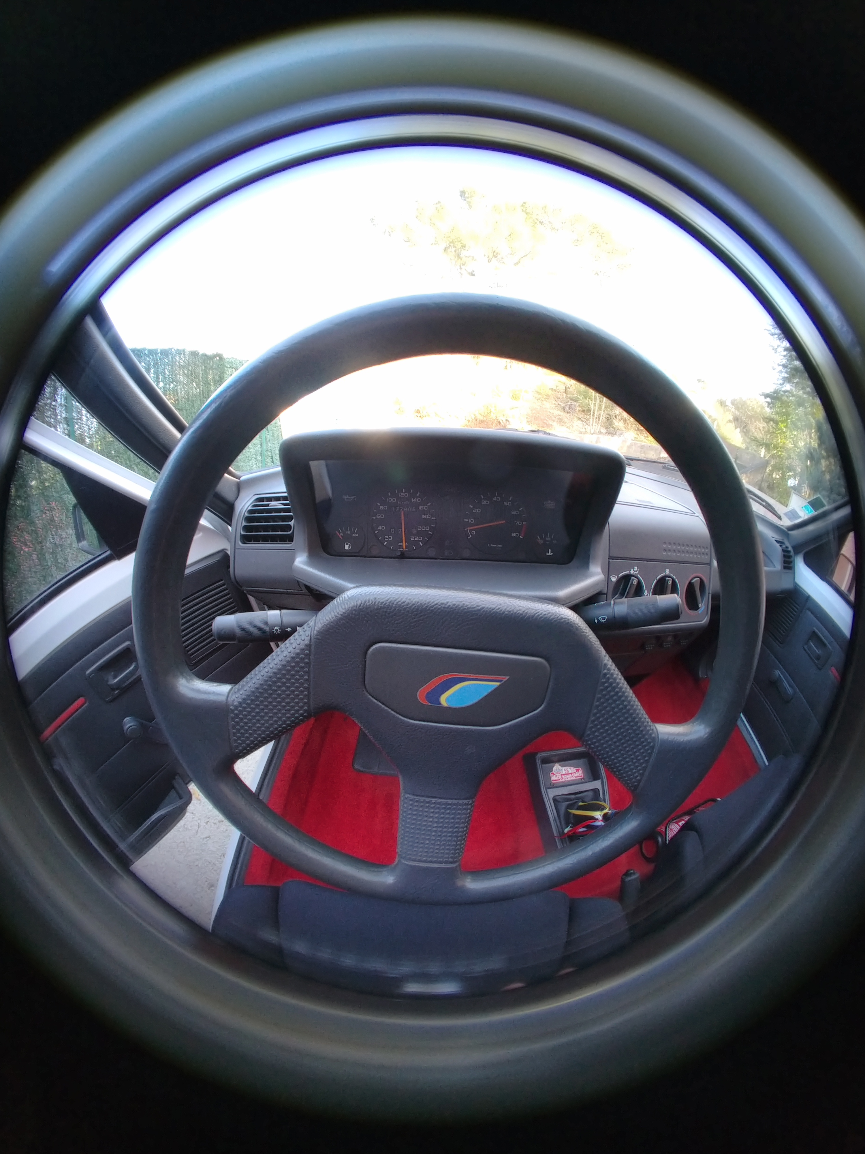

Hello, bon après 4 mois sans rouler, démarrage ce dimanche avec la bobine changé
C était donc bien là bobine
c est bon ça fonctionne
Quelques images pour le coup
Vidéo :
https://youtu.be/H32hg_Tl4dM
Vidéo :

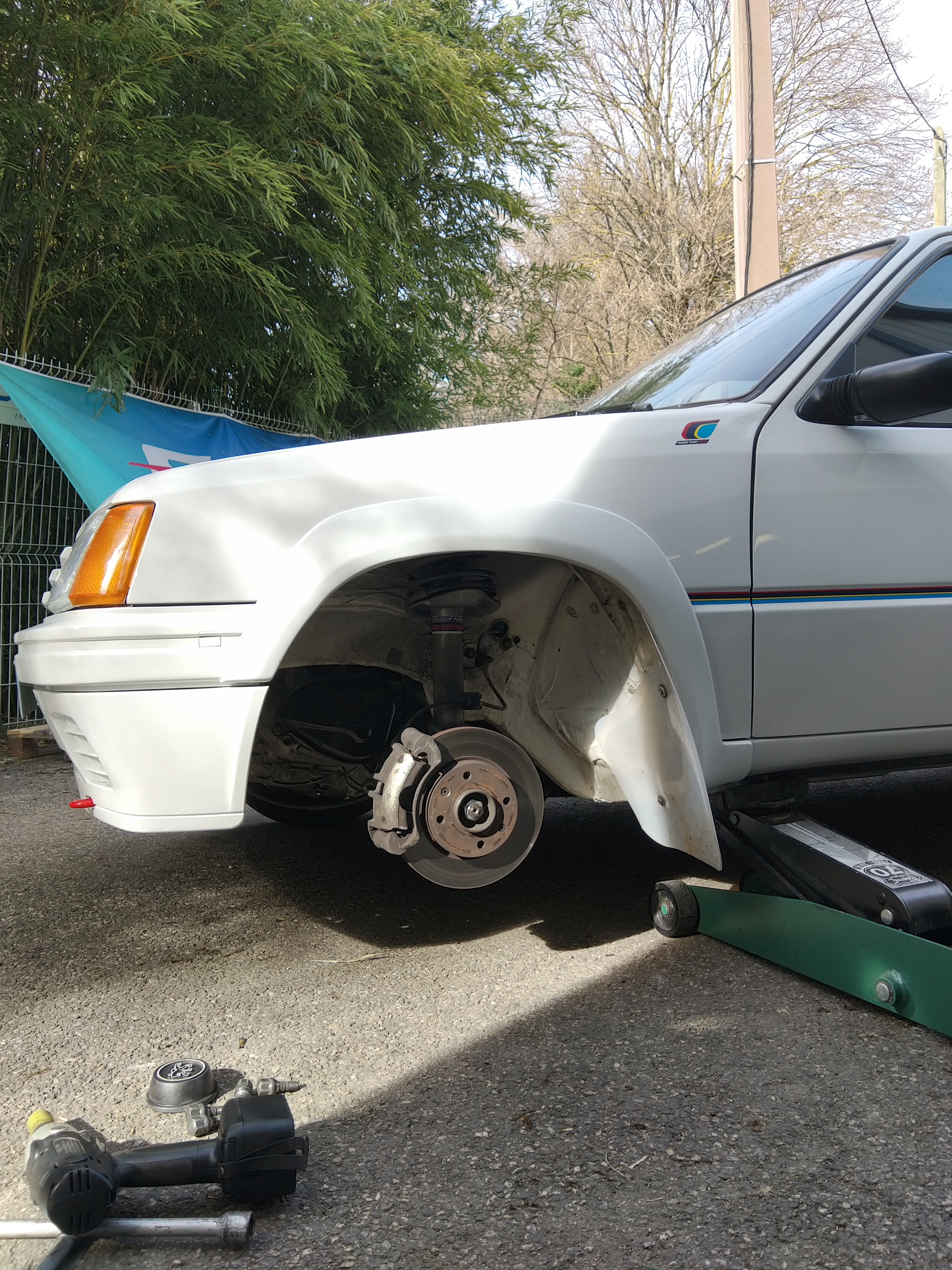

Aujourd'hui changement des pneus avant et gros nettoyage intérieur /extérieur. Demain on va promener
Aller quelques photos

Des a539balouba a écrit :tu as remis quoi comme gomme Rémi ?
- Messages : 13608
- Has thanked : 534 times
- Been thanked : 1167 times
Re: Notre 205 Rallye !!
Visiblement Yokohama relancerait une gamme "Rétro" dont le A539:Bless_et_Ptitefleur a écrit :Des a539balouba a écrit :tu as remis quoi comme gomme Rémi ?ça me va bievIIBLEn encore
gwen205gtac
- Assidu
- Messages : 214
- Enregistré le : 11 févr. 2012, 13:55
- Localisation : Lorgues 83
- Has thanked : 85 times
- Been thanked : 21 times
Bless_et_Ptitefleur a écrit :Des a539balouba a écrit :tu as remis quoi comme gomme Rémi ?ça me va bien encore
Sur allo pneu , ils sont encore dispo.
Tu les as acheté récemment ?
Le dot indique quelle date ?
Merci
