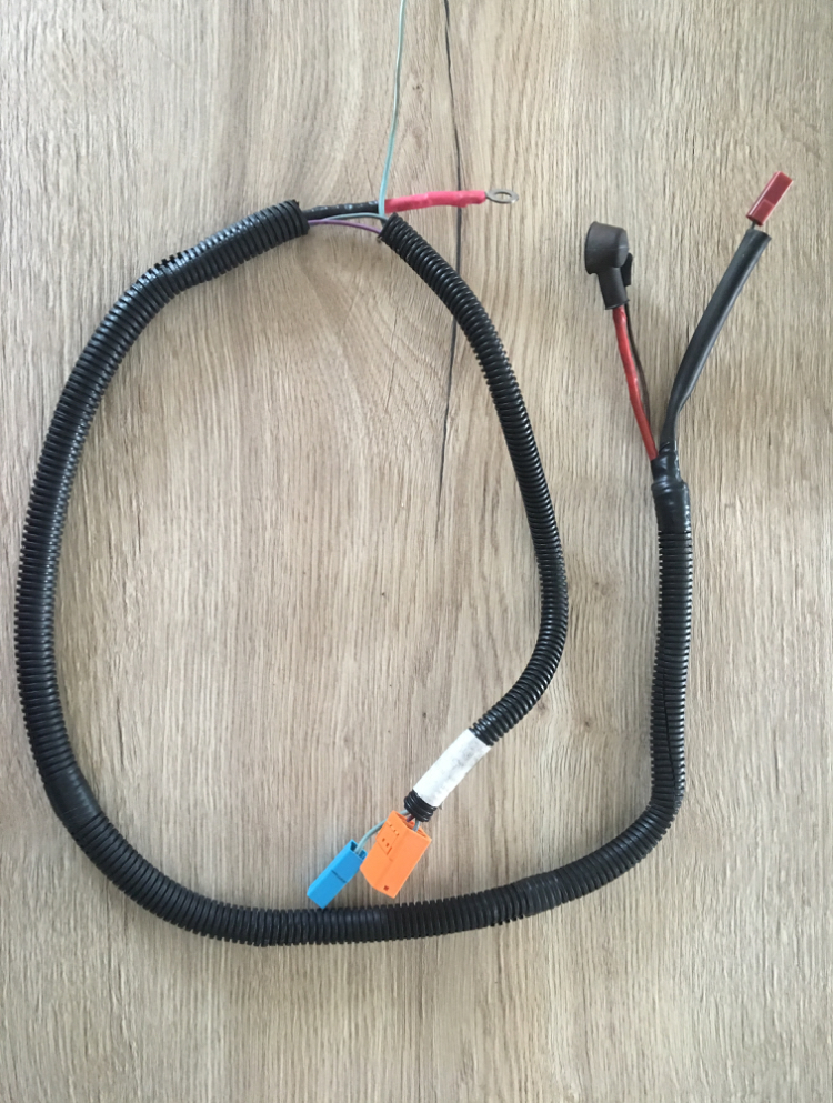

greg81 a écrit :Salut à tous,
je profite du confinement pour changer quelque pièces que j'avais dans la cave depuis 6 mois...IMG_20200320_170819.jpgIMG_20191119_193757.jpg
J'ai le voyant de batterie qui reste allumé moteur en marche, l'alternateur est neuf et bien branché, la batterie est très récente, si quelqu'un a une idée?

Lilive a écrit :Il est neuf mais est-ce qu'il charge ?
Depuis que je l'ai remplacé oui (environ 5 mois).
Lilive a écrit :Si oui regarde l'état de ton fil d'excitation
Le fil d'excitation si c'est celui qui va de l'alternateur au démarreur, il est bon j'avais remis une cosse neuve et vérifié qu'il soi bien branché su le démarreur :ok:
Lilive a écrit :vérifie que tu aies bien 12V dessus aussi.
Sur le fil d'excitation les 12V?
(Je devrais recevoir mon multimètre vendredi, je pourrai vérifier ça :rolleyes: )

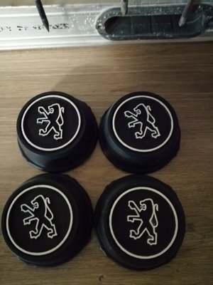

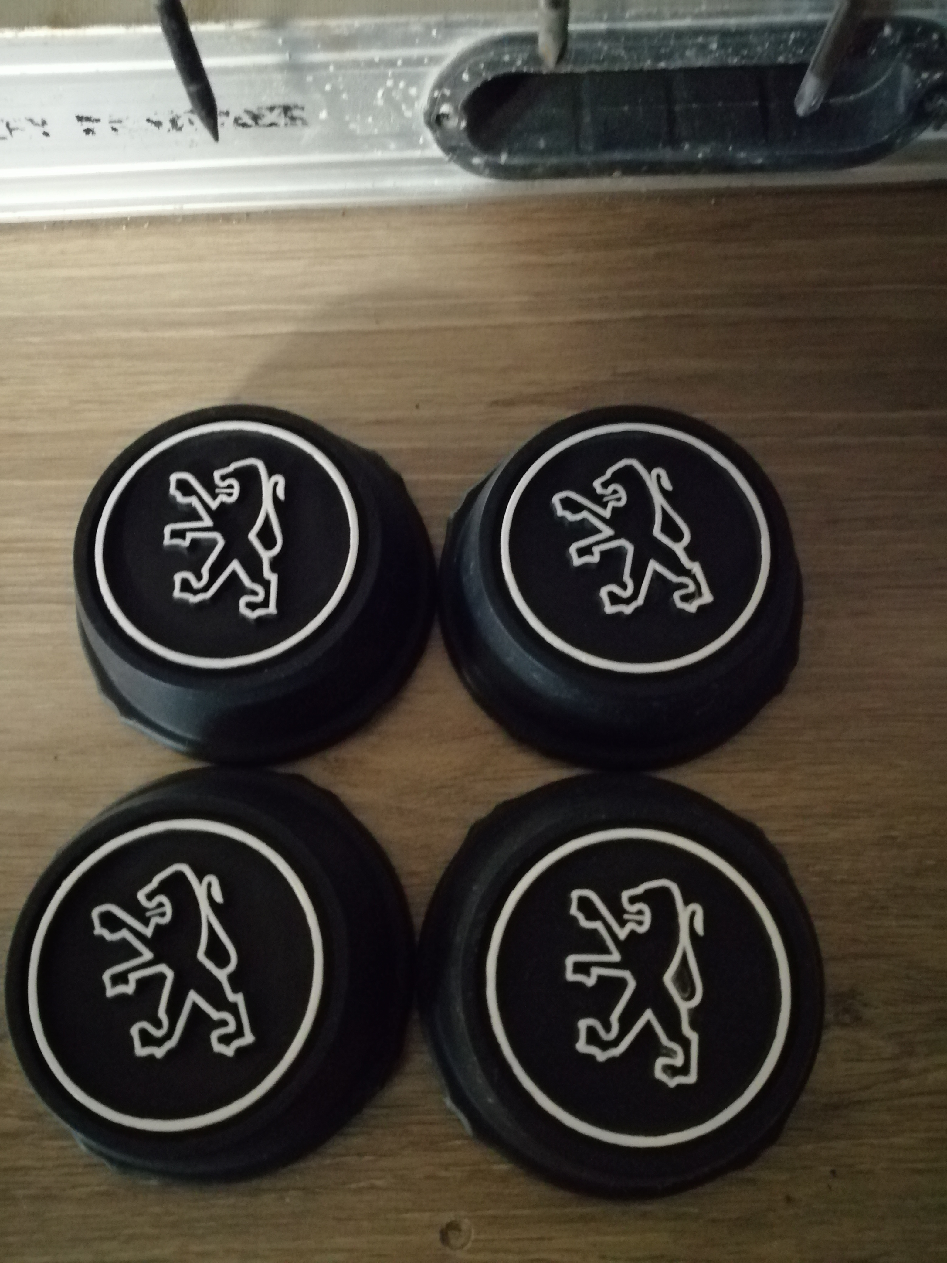

J'ai fait ca aussi :) faut pas trembler :mrgreen:

Nickel je vais faire les miens aussi j'ai commandé hier soir de la argentée sur oscaro
Sur les 106, le Peugeot est entièrement peint + les bords

Alors le fil d’excitation c’est le petit qui va au régulateur de tension sur ton alternateur. C’est celui là que tu dois vérifier.
Ensuite quand tu auras ton multimètre, vérifie que tu aies environ 13,5v à la batterie moteur en marche à 2500/3000trs.
Si oui, tu charges bien. Donc c’est ailleurs qu’il faut chercher ta panne. :mrgreen:
Petite cosse rouge en haut à droite pour le fil d’excitation

J'ai reçu mon multimètre ce matin :) du coup j'ai vérifié et c'est bien l'alternateur neuf qui ne fonctionne plus il a 5 mois et 2400km...
J'ai remonté l'ancien que j'avais changé pour rien :boulet: c'est tout bon :ok:
Je vais le renvoyer à oscaro en espérant qu'il me rembourse <_<
Merci pour vos conseil :ok:

greg81 a écrit :J'ai fait ca aussi :) faut pas trembler :mrgreen:
C'est du blanc ou du gris ? :D
