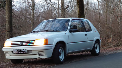

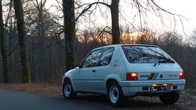

Petit coucou à toud.
La rallonge a repris vie ce jour, grâce à cette superbe journée, après un peu plus de cinq mois d'innactivite.
Que ça fait du bien de l'entendre a nouveau.
Quelques petites photos pour immortaliser ...

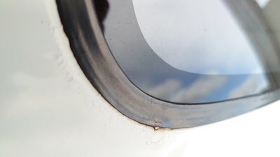

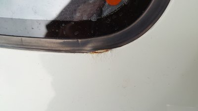

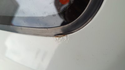

Nooooonnnnnn pas vendue !!
Depuis longtemps je repoussais cette échéance mais il m'a fallu prendre la décision pour faire rénover mon hayon.
Il commençait a piquer très sévèrement sous la lunette. Après mûres réflexions et un petit entretien avec Christian GUILLAUME de l'aventure Peugeot Sochaux, je me suis décidé à leur laisser pour réflexion complète. J'espère qu'il pourront sauver le hayon...
C'est la première fois que l'on intervient sur la peinture en 32 ans !!
C'est pour dire ma réticence pour le faire !!
A priori ils ont une machine qui pourrait sauver le joint de la lunette, on verra bien ....
Conjointement nous rechercherons la cause de mes diverses fuites, liquide de refroidissement (le joint de culasse me paraît une des pistes sérieuse) et huile.
Je la sais entre de bonnes main, de réels passionnés.
